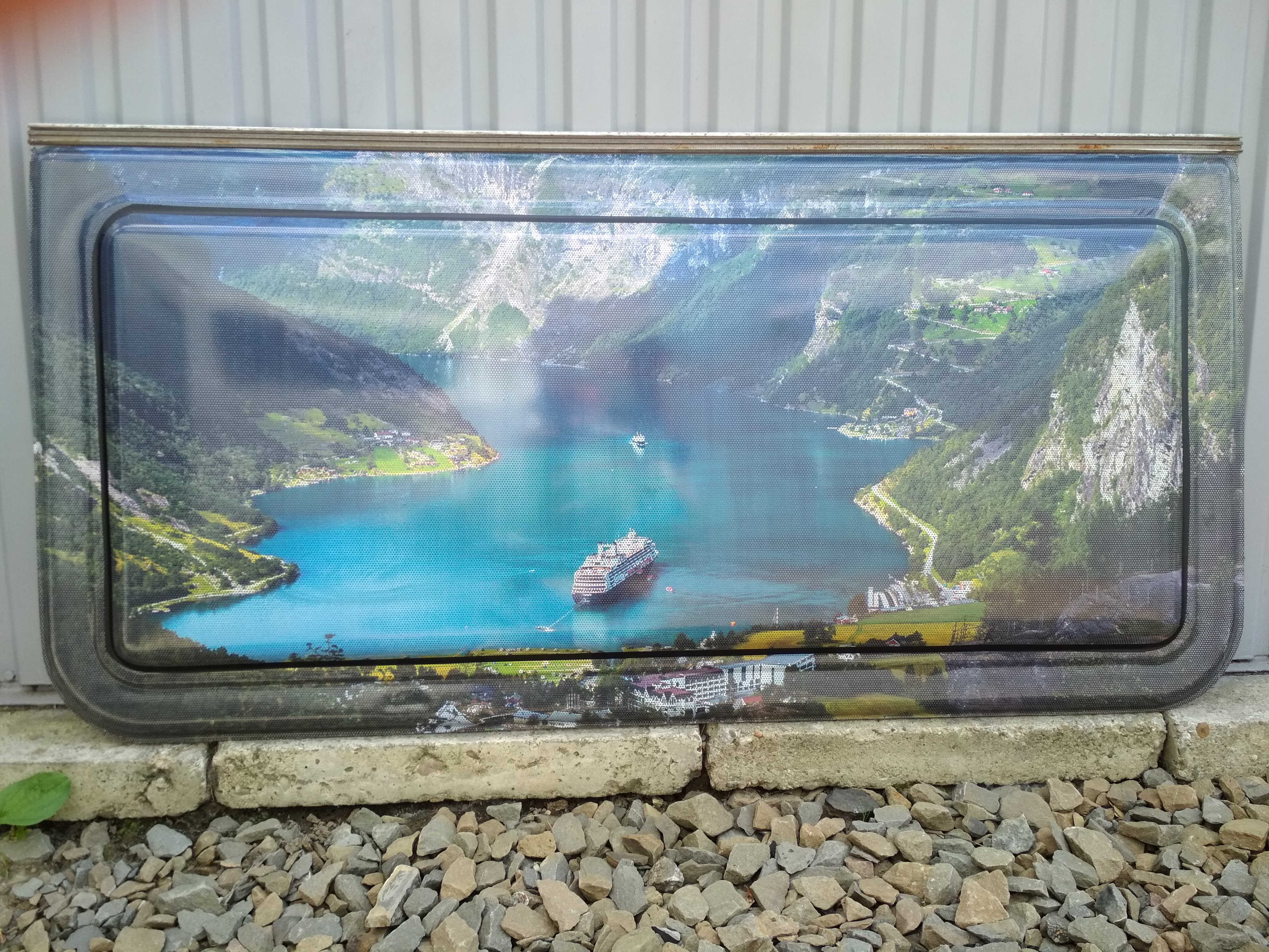

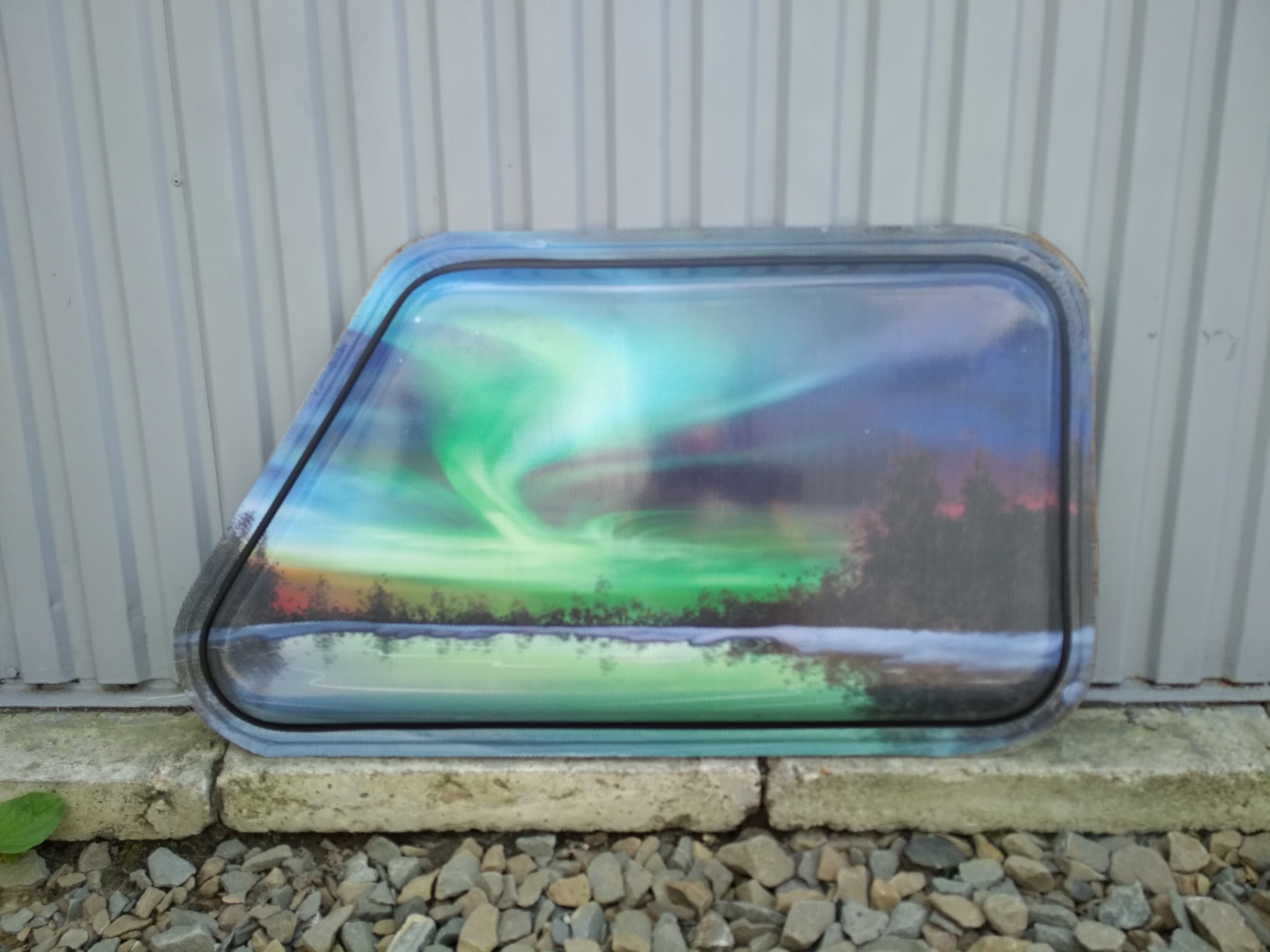

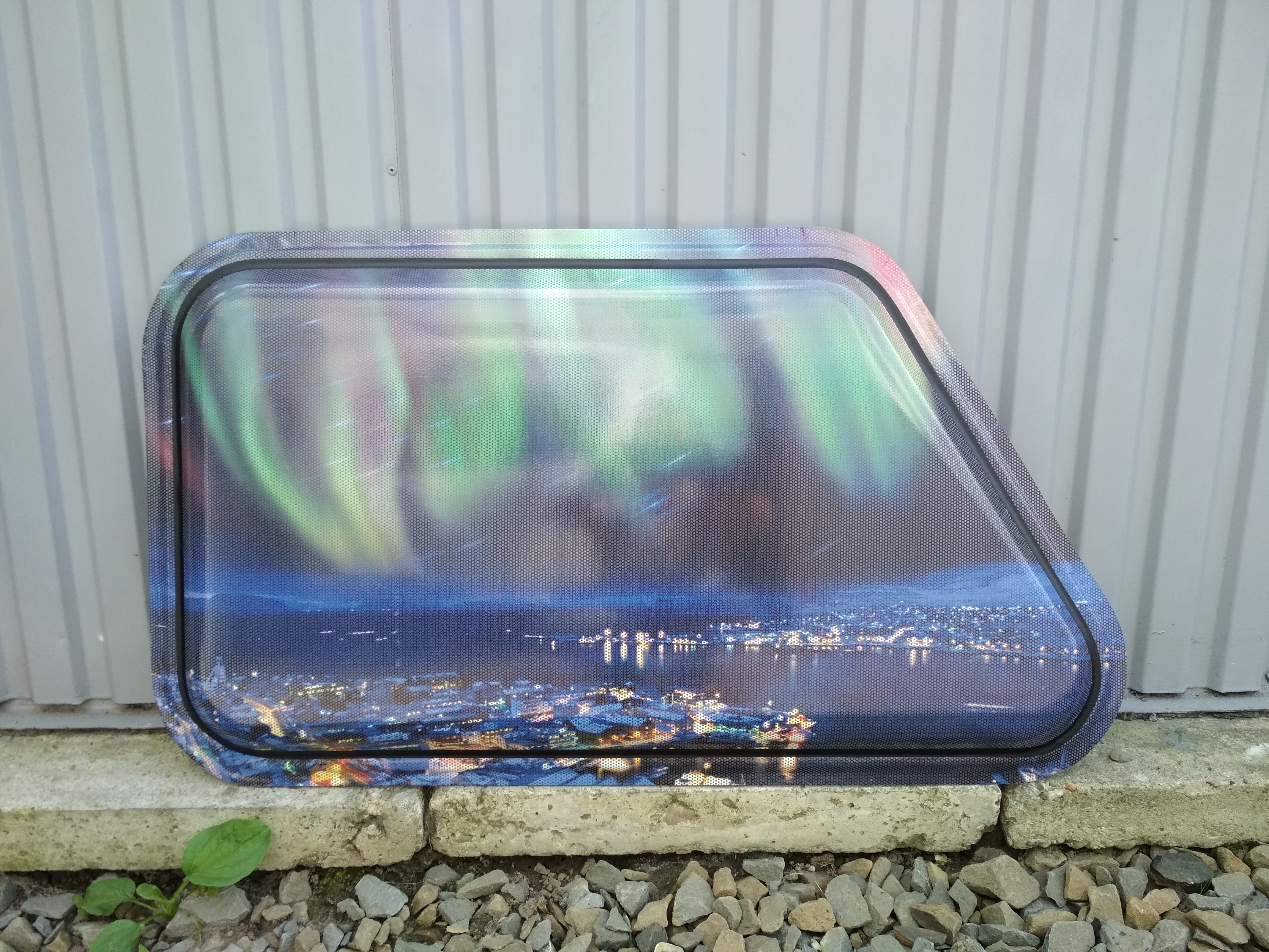

Ja w mojej przyczepce też miałem pękniętą szybę w okolicach zawiasy, więc na początku dałem zwykłą taśmę klejącą i tak zostawiłem na parę mies. Z racji tego, że większość roku pracuję w Norwegii to podczas urlopów za bardzo się nie zaprzątałem sobie głowy naprawą szyby a raczej przygotowaniem do malowania. Niedawno siedząc sobie z browarem w garażu patrzyłem na to pękniecie i .................. zrobiłem kompletne DRUCIARSTWO dosłownie - wziąłem zszywki z takera, obciąłem aby został milimetr może dwa podgrzałem te zszywki lutownicą i co centymetr wklejałem od wewnętrznej strony w szybę, potem jeszcze tę rysę zatopiłem lutownicą i wyglądało to jak dziecko frankensteina. Po zewnętrznej stronie dałem na pęknięcie Poxipol przeźroczysty, po wyschnięciu wyszlifowałem na gładko. Nie wyglądało to ładnie ale podczas próby wyginania łączenia wszystko się trzymało. Kolega który pracuje w reklamach zaproponował mi nałożenie folii one way (takiej dziurkowanej) a na to przeźroczystą pełną folię (laminat) która nie dość, że uszczelnia to jeszcze chroni nadruk przed UV. Jako że inne szyby były porysowane a żona ma bzika na punkcie fiordów, zorzy polarnej zdecydowałem się na takie motywy na szybach. Na żywo tego nie widziałem (musiałem wracać do norków) ale kumpel przysłał mi fotki jak to wygląda. Jak wrócę w sierpniu to może to założę chyba, że jakiś kumpel założy podczas mojej nieobecności.

Najbardziej się bałem ceny ale wyszło niecałe...................200zł czyli mniej niż nowe małe okno.

neeken pisze:najbardziej się bałem ceny ale wyszło niecałe...................200zł czyli mniej niż nowe małe okno
Za wszystkie?
OCZY :shock: Team - Taki Przerośnięty „JUNIOR” :lol:
neeken
Posty: 221
Lokalizacja: Tarnów
Re: Naprawa okna
Postautor: neeken » środa, 13 cze 2018, 21:16
Tak a cena bez tego laminatu (foli przeźroczystej) byłaby 50 zł niższa. Fakt robił mi to kumpel więc liczył tylko za materiał, oczywiście jak wrócę dojdzie koszt jakiejś flaszki i grilla.
