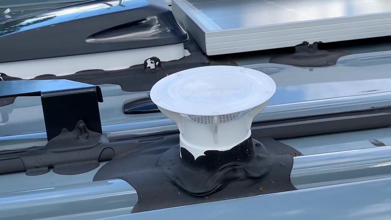

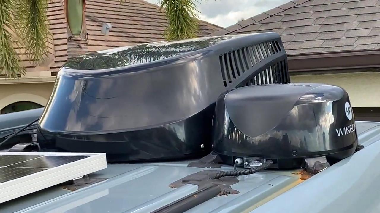

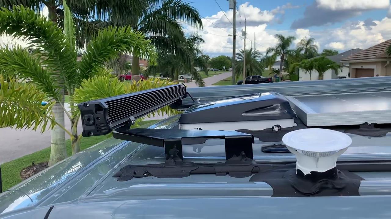

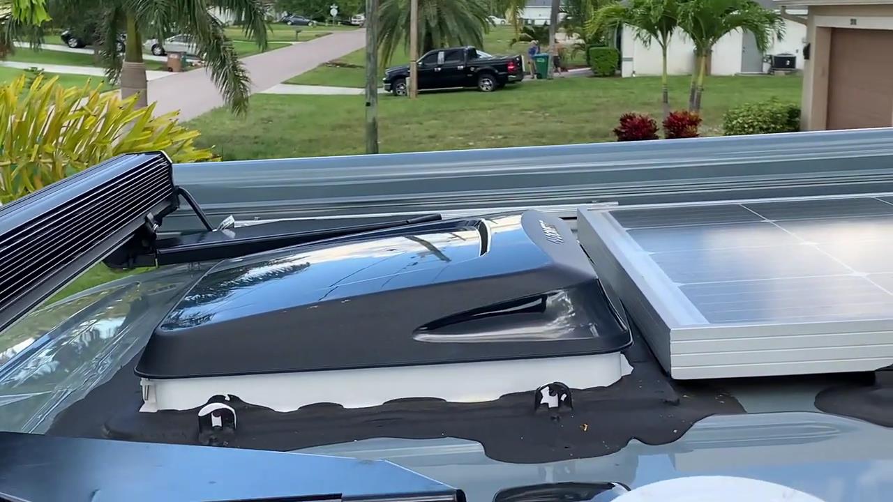

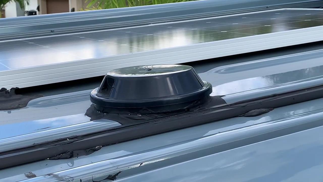

Przeglądam często YT w celu znalezienia inspiracji i na jednym z amerykańskich filmów dostrzegłem coś ciekawego, z mojego punktu widzenia. A że amerykańce mają czasami ciekawe rozwiązania to postanowiłem się tym zainteresować, bo jest to ważny element budowy kampervana. Jak popatrzymy na klatki z filmu przedstawiające dach takiego kampervana to zobaczymy odmienny niż u nas sposób zabezpieczenia wszelkich możliwych miejsc, które mogą przeciekać. Widać, że te miejsca są zalane jakimś specyfikiem.
Na pierwszy rzut oka, wygląda to jak lepik albo inna masa bitumiczna. Pewnie to coś innego, bo trudno sobie wyobrazić lepik na aucie, ale właśnie zastanawia mnie co to może być i czym to można by zastąpić w naszej rzeczywistości? Papa w płynie?
Folia na dachy?
Na filmie widać, że jest to elastyczne i całkowicie wodoodporne.
Pytanie, czy można by tego użyć jako ostatniej warstwy uszczelniającej? Taka rozkmina
