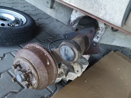

Robota powoli idzie do przodu. Materace obszyte, elektryka, dzięki pomocy Młodego Dżina ogarnięta. Na dach wleciał solar 160W, aku to zwykła kwasówka 120Ah, regulator Tracer 10A. Uszczelki okien wymienione, niewiadowskie spasowały jak ta lala. Przy pomocy Dżina na dyszlu wylądował nowy najazd al-ko i aks 3004. Ale, żeby nie było za dobrze, pojawił się problem. Duży problem. Oś. Stara ma wyrypane wałki, koła kładą się w negatyw. Chciałbym kupić nową i okazuje się że nie ma jak. Po pierwsze model osi (B800) nie jest już produkowany, ponoć była to jedna z zespołu dwuosiowego, po drugie sposób mocowań (śruby mocujące nie przechodzą przez spód ramy jak w niewiadówce tylko przez bok) też jest różny od obecnie produkowanych, po trzecie wymiary są niestandardowe (szerokość ramy to 1350mm) . Regeneracja wraz z kosztami wysyłki to prawie koszt nowej (gdyby ta była dostępna). Obdzwoniłem chyba wszystko co się dało, jedynie Knott daje jakąś nadzieję, ale też niewielką. Macie Pany jakieś pomysły, co z tym fantem zrobić? Do kogo uderzyć?

Sposób mocowania osi

Postautor: reflexes » poniedziałek, 14 mar 2022, 19:44
Nie wiem jakie masz warunki warsztatowe, ale może to pomorze.
https://forum.karawaning.pl/topic/13557 ... -osi-alko/
