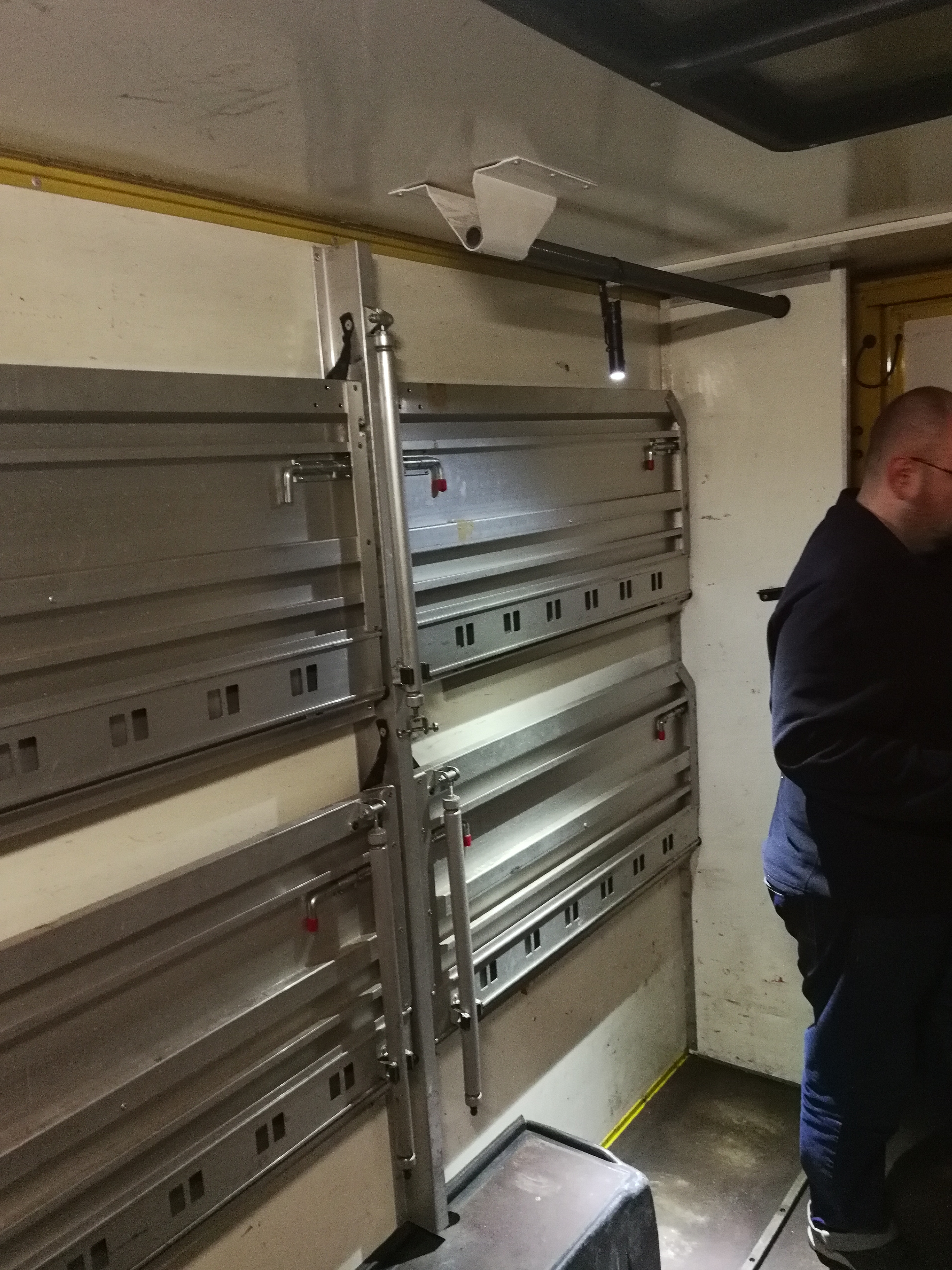

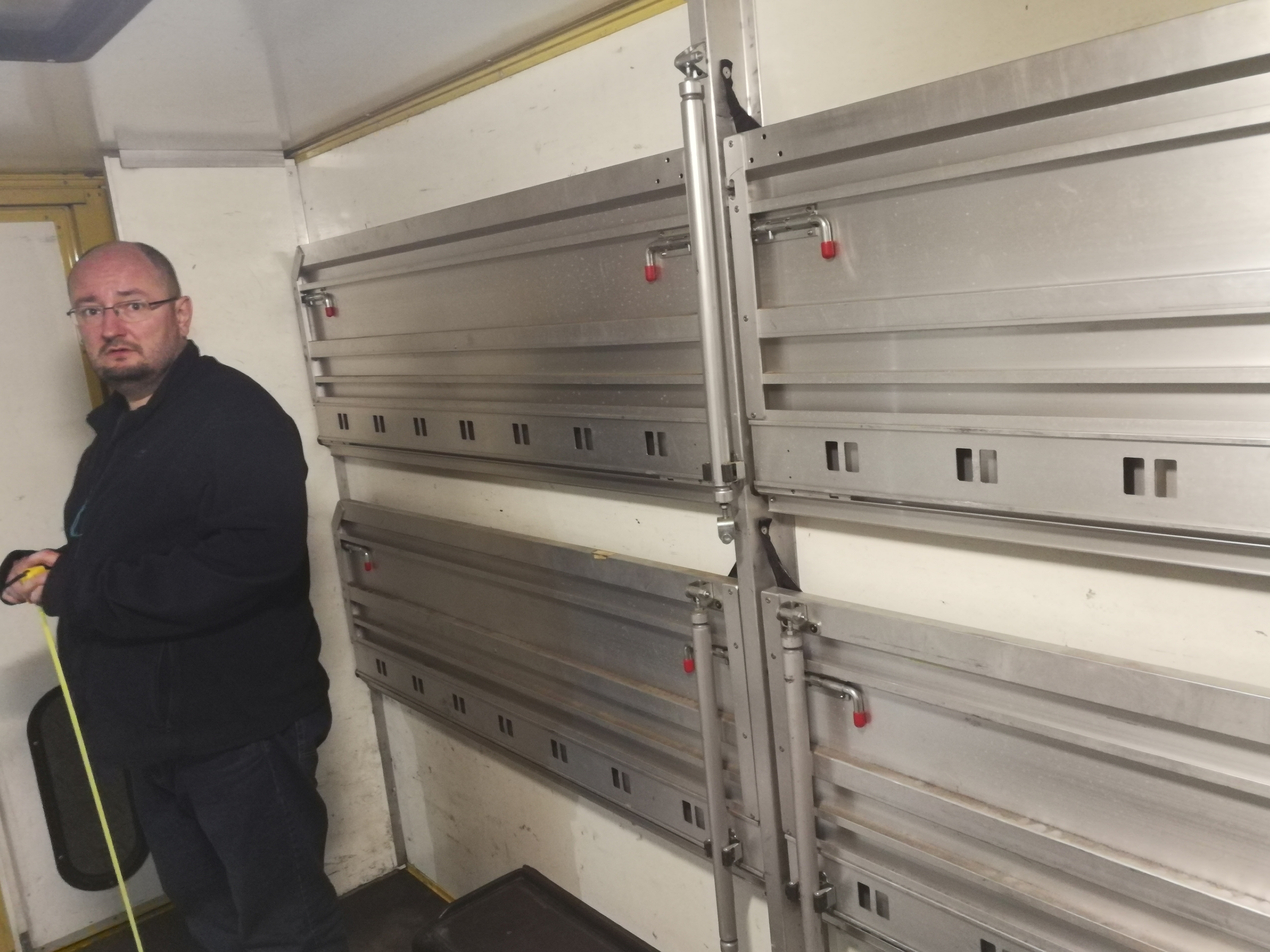

Fabryczny system półek

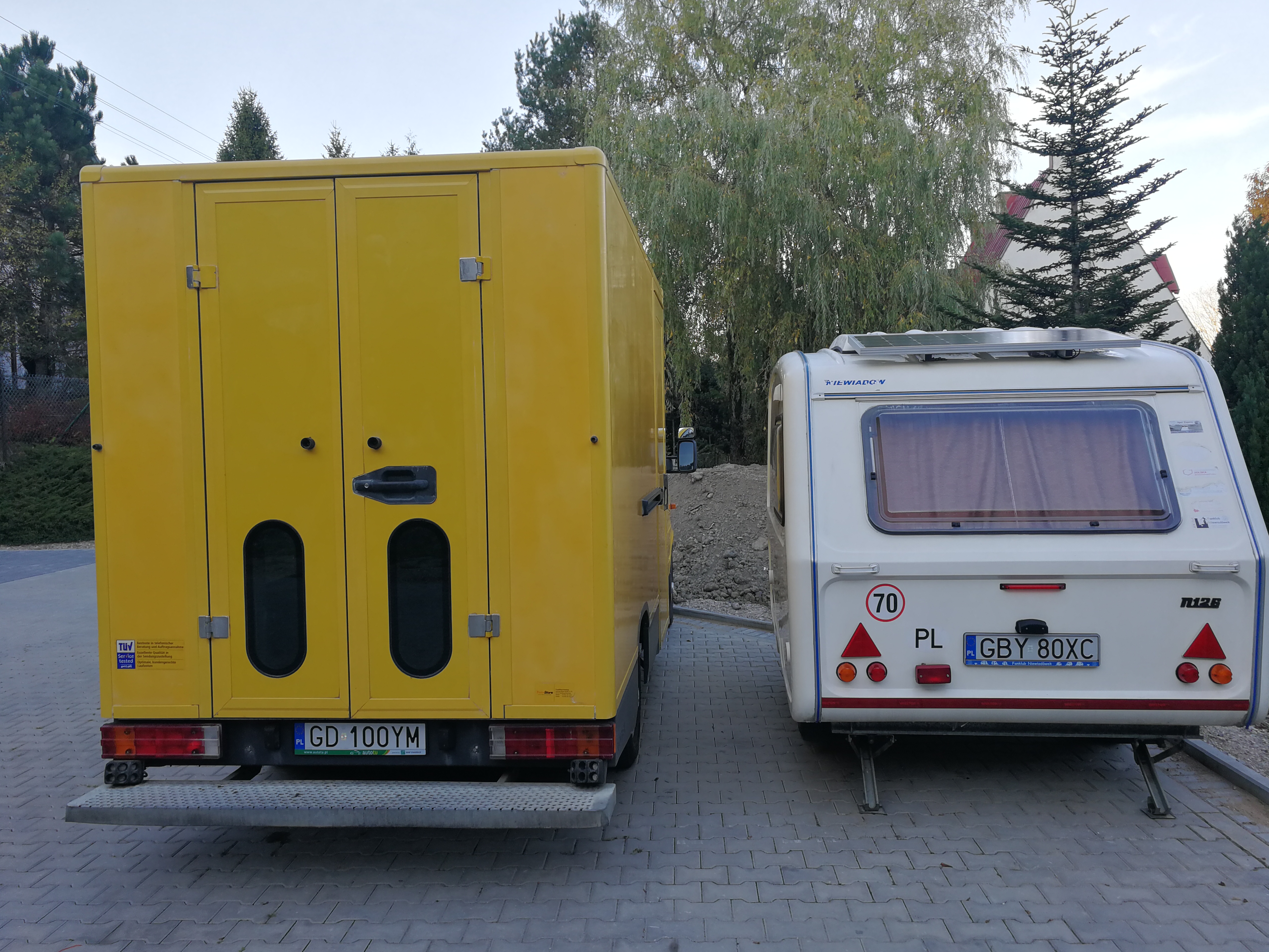

Widok na dupkę z niewiadówką dla porównania

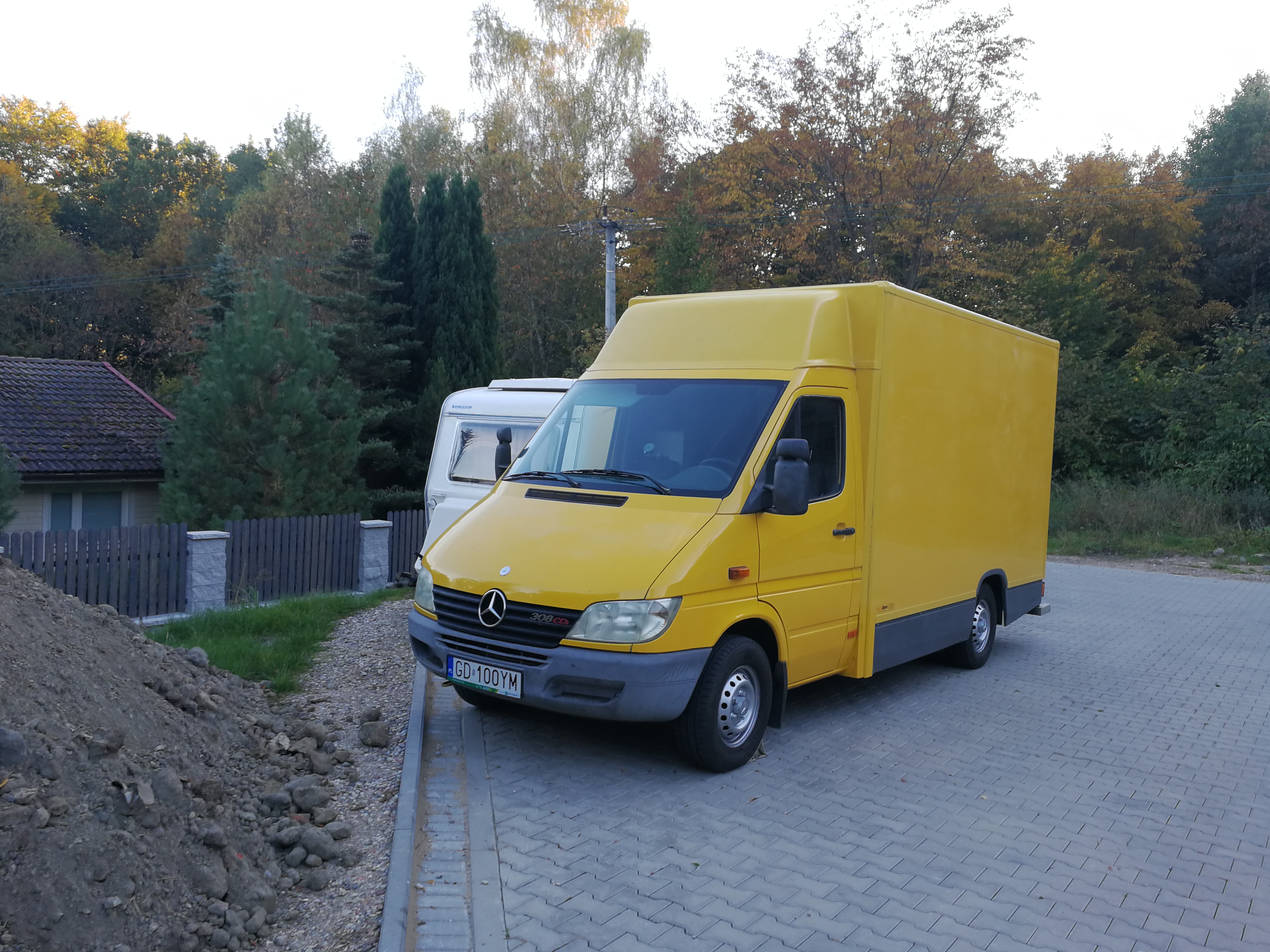

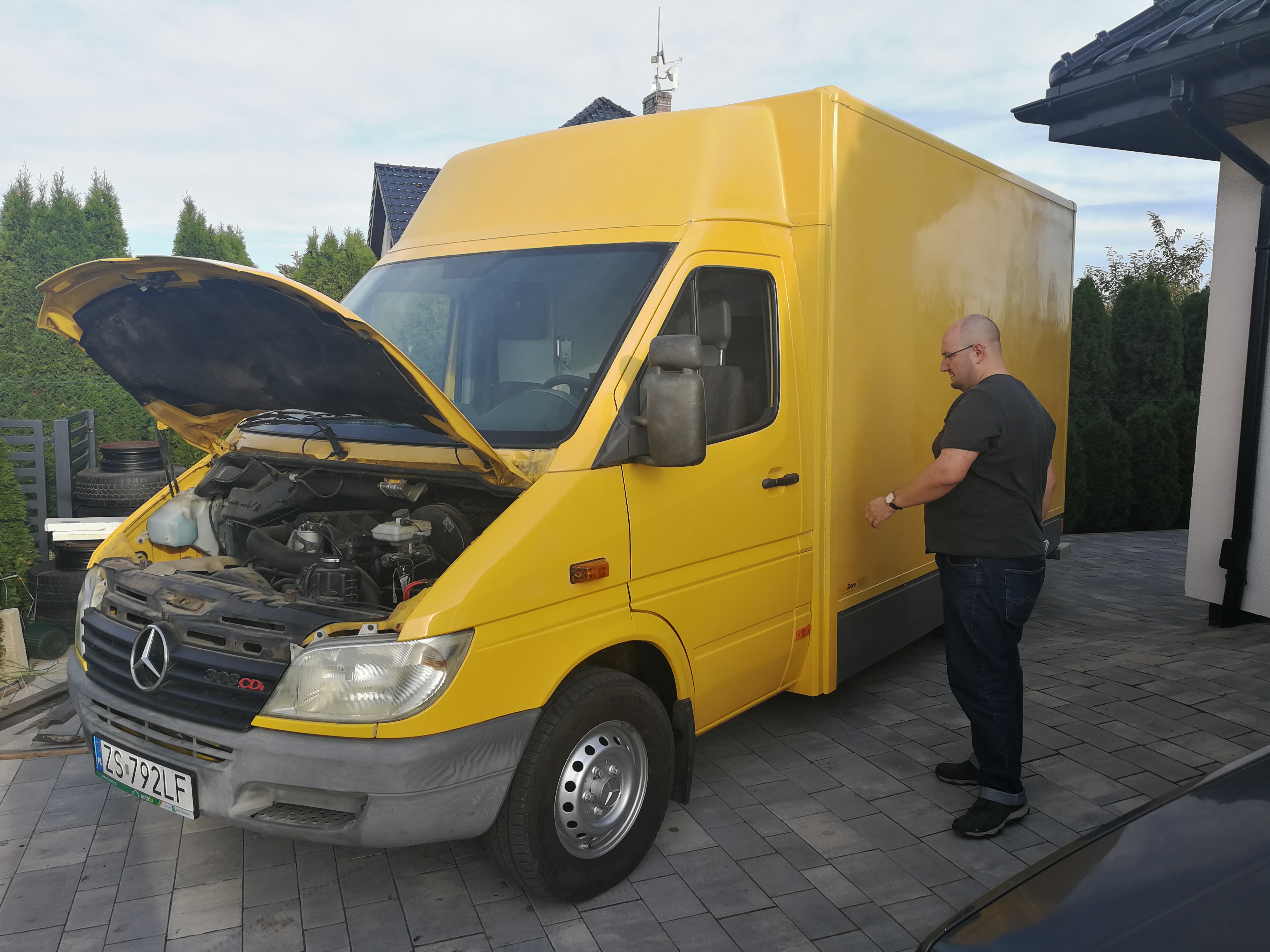

Przód
Oględziny przedzakupowe

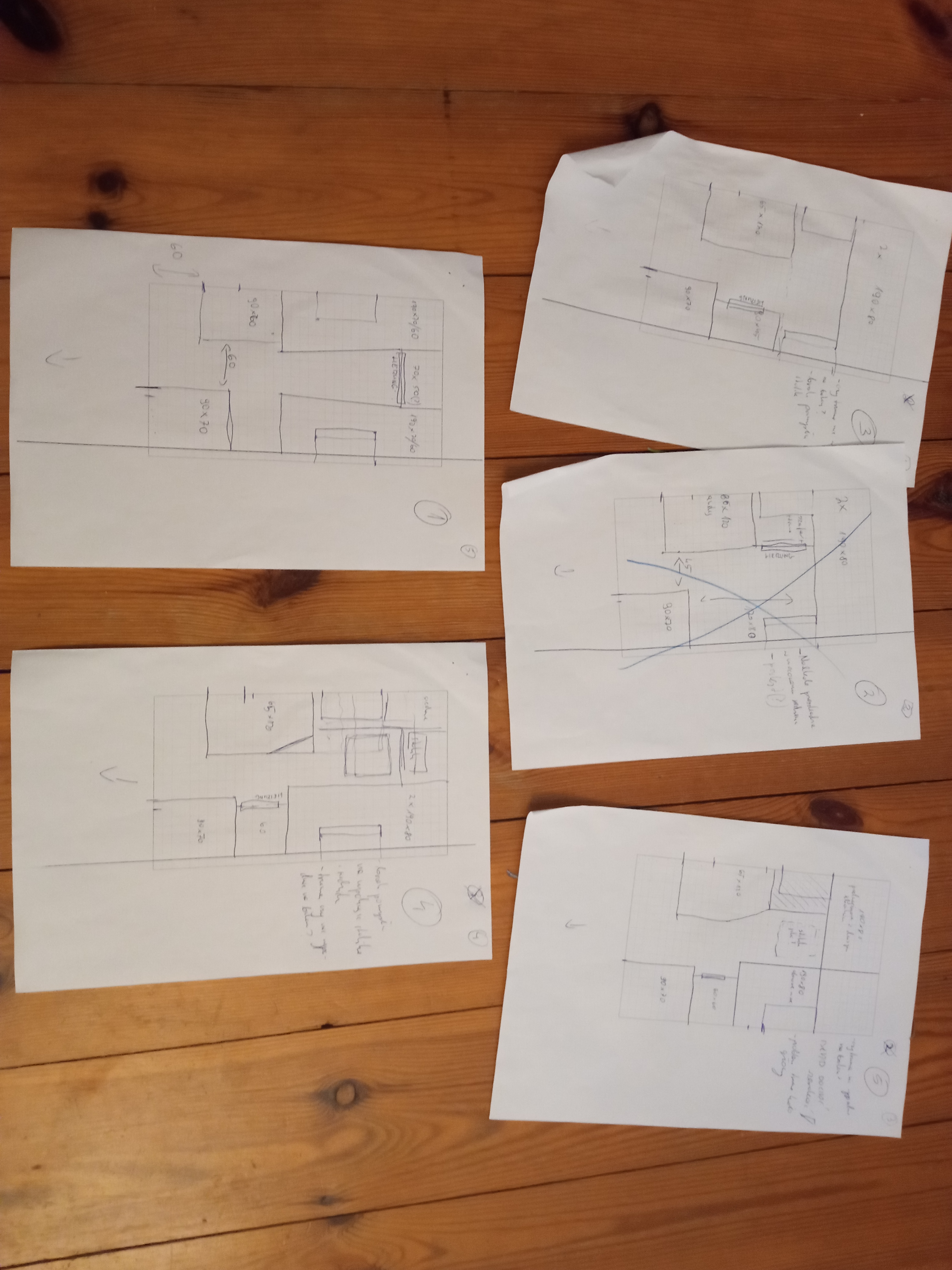

Mając założenia co do układu wnętrza, wydrukowaliśmy trochę kartek w kratkę, z podziałką 1 kratka = 10cm przestrzeni w kontenerze, na każdej rozrysowaliśmy granice kontenera, lokalizację nadkoli, drzwi tylnych, bocznych, przejścia do szoferki z zachowaniem wymiarów w skali. Sporo osób pewnie sięgnęłoby po programy do projektowania wnętrz, ale wolałem skupić się na meritum niż na nauce obsługi narzędzia. Poza tym takie kartki umożliwiły bardzo szybkie szkicowanie nawet najdziwniejszych pomysłów na układ wnętrza.
Podczas kiedy wymyślaliśmy możliwe układy wnętrza, samochód dość długo stał u mechanika, dlatego po jego odbiorze musieliśmy zweryfikować układy wnętrza wytypowane przez nas jako najlepsze. Głównym wyznacznikiem tego jak można ułożyć wnętrze, jest w tym przypadku miejsce montażu Trumy. Kupiliśmy już okazyjnie model 3004, zależało mi na klasycznym rozwiązaniu (brałem też alternatywnie pod uwagę nowego Propexa). W przypadku montażu w samochodzie, trzeba niestety uwzględnić miejsce wykonania otworu w podłodze (na przykład czy w danym miejscu nie wypada bak z paliwem, wydech albo rama...). Polecam jednak wcześniejsze projektowanie na kartce, można sobie przemyśleć dopuszczalne wymiary mebli, szerokość przejść, itd. A potem weryfikacja na żywo.
