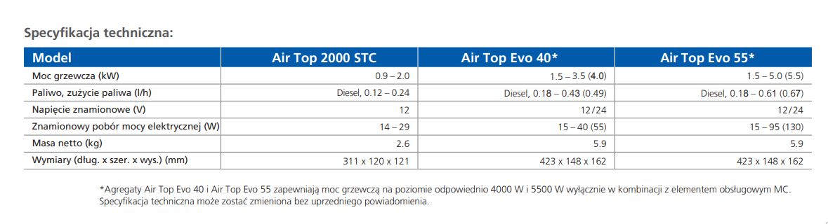

W tym roku z Suchedniowie była ekipa nowym VW California. Fabrycznie mają w nim suche webasto, nie wiem jaki model ale nie sądzę, że coś słabego. Przy wyjazdach zimowych webasto wciąga im aku 100Ah w około dobę. Dla mnie to dyskwalifikuje ten rodzaj ogrzewania.

Ze swoich obserwacji ogrzewania zamontowanego w mojej N126N typu Eberspacher, mogę potwierdzić że jest trochę energożerne
Na początku myślałem nawet że jest uszkodzone ponieważ po odpaleniu pracowało trochę i się wyłączało.
Dopiero później się kapnąłem, że akumulator nie jest pierwszej młodości i znacznie spada na nim napięcie.
Jak później wyczytałem w instrukcji obsługi (no bo przecież nikt nie czyta instrukcji przed użytkowaniem
) urządzenie ma zabezpieczenie przed zbyt mocnym rozładowaniem akumulatora, kiedy napięcie spada poniżej 10V, ustrojstwo się wyłącza.
Jak wynika z wyżej wymienionej instrukcji, model który posiadam o mocy grzewczej1800W, pobiera w trakcie rozruchu 200W mocy czyli prąd o wartości około 16 amper, w czasie pracy stała konsumpcja energii oscyluje w okolicach 40W czyli prąd rzędu 3,5 ampera. To są dane dla wersji benzynowej, którą mam ja.
Dla diesla wartości te są trochę wyższe: 260W przy rozruchu i 40W w czasie pracy.
Teoretycznie 100Ah akumulator powinien wystarczyć na około 100Ah/3,5A = 28h ciągłej pracy, jeśli doliczymy kilka rozruchów w tym czasie to faktycznie taki akumulator może wystarczyć na około 24h.

Re: Sprinter 4x4
Aż spojrzałem do karty produktu i się przekonałem. Faktycznie doi prąd aż miło. Zależnie od mocy od 1,2A do prawie 8 A. No to masz rację. To się nie nadaje do grzania czegokolwiek co ma stać kilka dni w jednym miejscu.

Powyższe dane potwierdzają chyba trafność opinii kooba'y

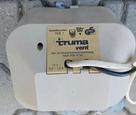

O ile pamiętam to Truma vent też "bierze" 0.2-1A ale nie jest niezbędny i nie musi chodzić non stop
Poza tym takie zużycie powinno się dać zrekompensować ogniwem fotowoltanicznym
