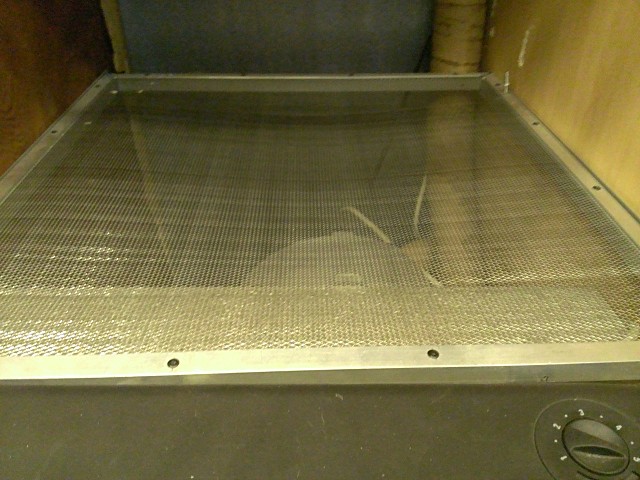

stachu_gda pisze:Ja swego czasu zastanawialem się, czy nie skonstuować na bazie nadmiarowego ciepła z Trumy... suszarki do grzybów. Wiem że brzmi dziwnie, ale moim zdaniem to rabialne, i sensowne jak ktoś jest grzybiarzem, jak ja :)
Pomysł bardzo dobry.
Ja w N132 miałem w szafie półki zrobione a kątowników alu z siatką z nierdzewki - vide fotka poniżej.
Jak Truma była włączona wszystko w szafie było suche na wiór.
A że ubrań ze sztucznych materiałów nie używam to można było spać bezpiecznie.
PS. Mokre buty na dolnej półki schły w oka mgnieniu....
