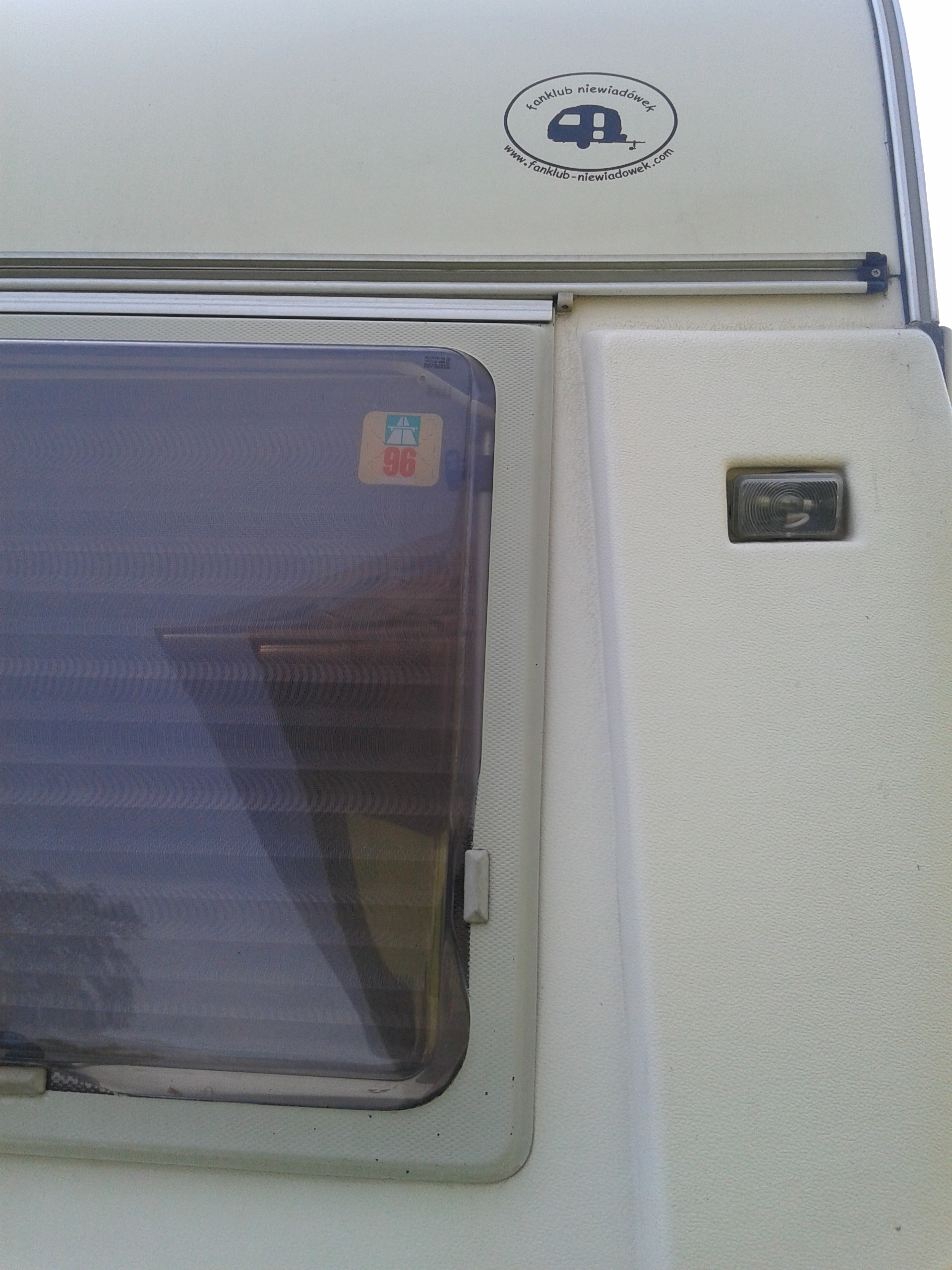

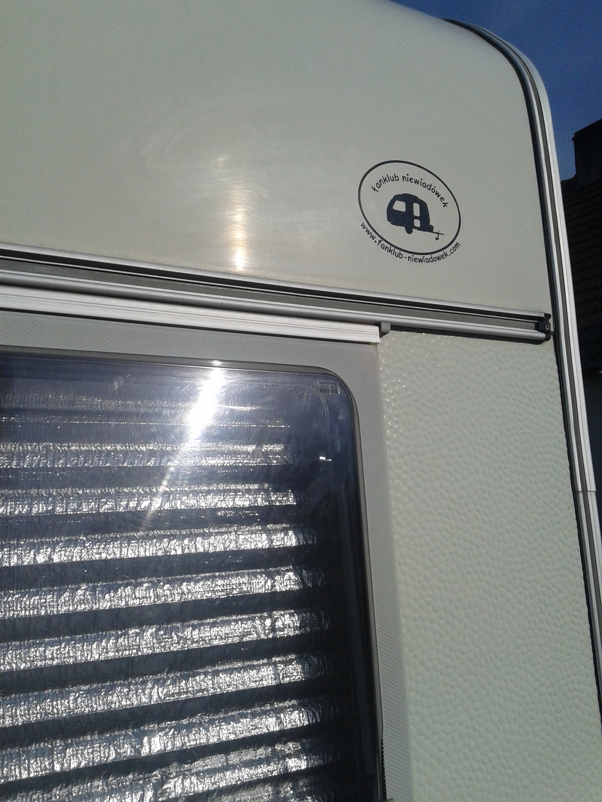

Na dobry początek aku 55 Ah zamówiony. Pewnie w poniedziałek przyjedzie to może uda się go zamontować i zrobić jakieś pierwsze testy w Poznaniu. Poza tym dzisiaj zakończyłem przygotowanie przyczepy do sezonu (fotki poniżej) i w sobotę z samego rana jedziemy na Wodną Farmę na rybki :)
