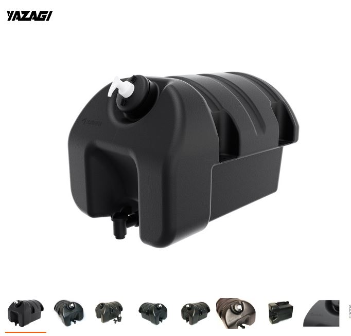

Słuchajcie. Generalnie rzadko idę na kompromisy ale tym razem chcę i muszę. Ceny zbiorników na wodę do przyczep przyprawiają mnie o zawrót głowy. Kawałek plastikowej wydmuszki a wołają po 300-400 plnów i więcej. Mowa oczywiście o dedykowanych zbiornikach do montażu na przykład pod łóżkiem. Od dłuższego czasu szukam, szperam i wczoraj wpadł mi w oko taki zbiornik.
Pojemność 30 litrów, cena 89 zł. Jest jeszcze wersja 50 litów ale nie wejdzie pod łóżko, szkoda.
Wygląda na to, że sprawdzi się, bo ma kranik z którego można zrobić spust wody pod przyczepę, spory otwór przez który można utopić pompkę. Kwestia dorobienia wlewy, ale to nie problem akurat, bo już czeka wlew zewnętrzny z aliexpress. Zastanawiam się tylko, bo nie miałem z takim czymś kontaktu nigdy. Dedykowane jest to do lawet, naczep itp więc lekkiego życia nie ma. Czy to jest na tyle trwałe żeby to zamontować w przyczepie i to w zgniłku, gdzie wiadomo jakie mogą być efekty drobnego przecieku? Panowie kierowcy i nie tylko proszę o komentarz, bo pewnie macie w swoich ciągnikach czy naczepach takie cuś.

Ja bym poszukał z zaworem kulowym (temu bym nie ufał) lub sam zmienił. Zbiornik zamontowałbym na przykład na jakiejś gumie, żeby się nie przetarł od spodu na wypadek delikatnych ruchów podczas jazdy.

Zrób stały odpływ z wężyka pod podłogę a do tego zamiast pompki do mydła zrobiłbym przelew też pod podłogę skoro chcesz zewnętrzne tankowanie.
Te baniaki jeżdżą zima..lato na zewnątrz naczep. Raczej nic mu nie grozi na linoleum w bakiście.
Do mnie tylko ten kształt nie przemawia (dużo strat), ale beczka po kapuście też nie jest szczytem jakości i designu jako zbiornik na wodę ;-).

Tak to są kwestie techniczne do ogarnięcia. Tak myślałem, że zrobię mu jakąś ramkę na podłodze żeby nie jeździł i do tego wyłożę ją czymś miękkim.
Murano pisze:Zrób stały odpływ z wężyka pod podłogę
Tak, do tego chciałbym wykorzystać ten kranik, bo wiadomo, że czasem mimo wszystko trzeba wodę spuścić.
Murano pisze:a do tego zamiast pompki do mydła zrobiłbym przelew też pod podłogę skoro chcesz zewnętrzne tankowanie.
Zewnętrzne tankowanie to jakby podstawa tego projektu. Generalnie w miejsc tej pompki na mydło myślałem wprowadzić pompkę, ale może przelew to nie jest zły pomysł.
Murano pisze:Te baniaki jeżdżą zima..lato na zewnątrz naczep. Raczej nic mu nie grozi na linoleum w bakiście.
Też tak myślę ale wolę się upewnić.
Murano pisze:Do mnie tylko ten kształt nie przemawia (dużo strat), ale beczka po kapuście też nie jest szczytem jakości i designu jako zbiornik na wodę .
Do mnie też ale cena Fiemmy czy innego karawaningowego zbiornika też. Poza tym zbiornik wyląduje w bakiście i tyle go widzieli, bo więcej nic nie będę tam pakował. Myślałem o beczce na kapustę ale niestety do klapy bakisty wychodzi mi tylko 35 cm. Ciężko znaleźć coś w tej wysokości. Ten zbiornik ma 33.
