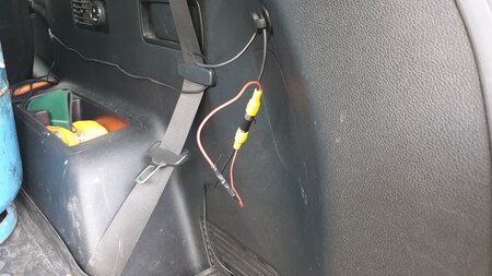

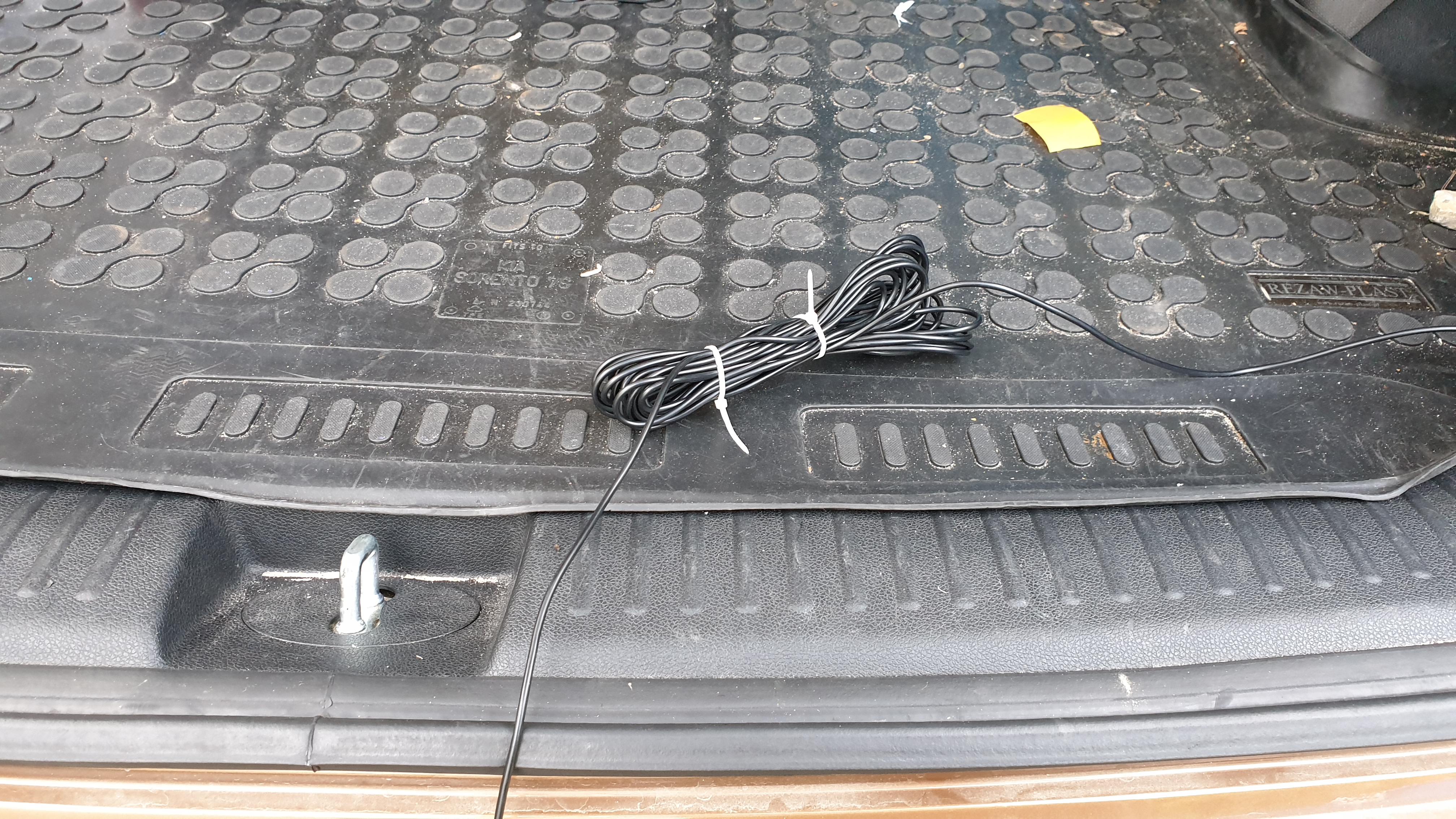

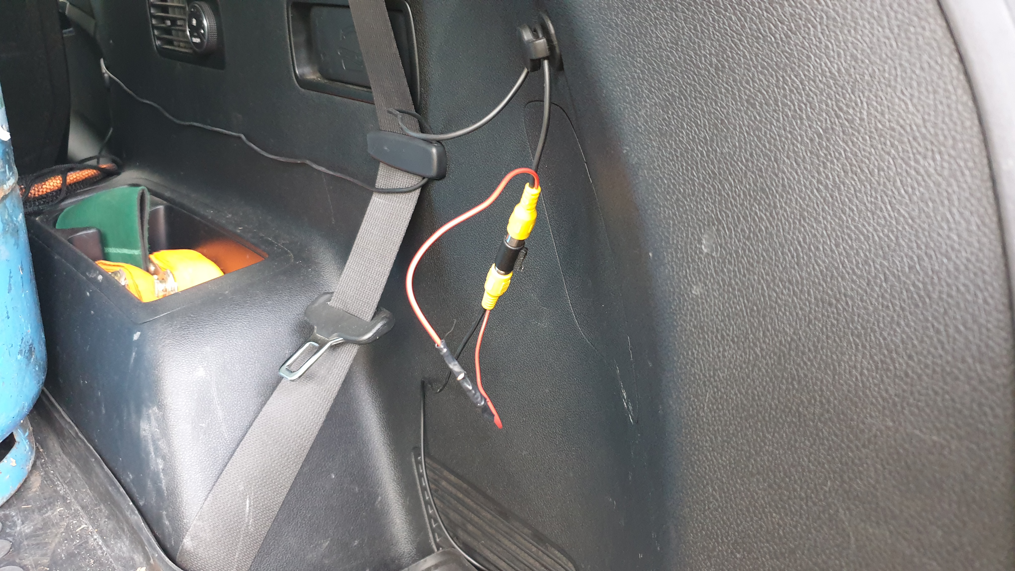

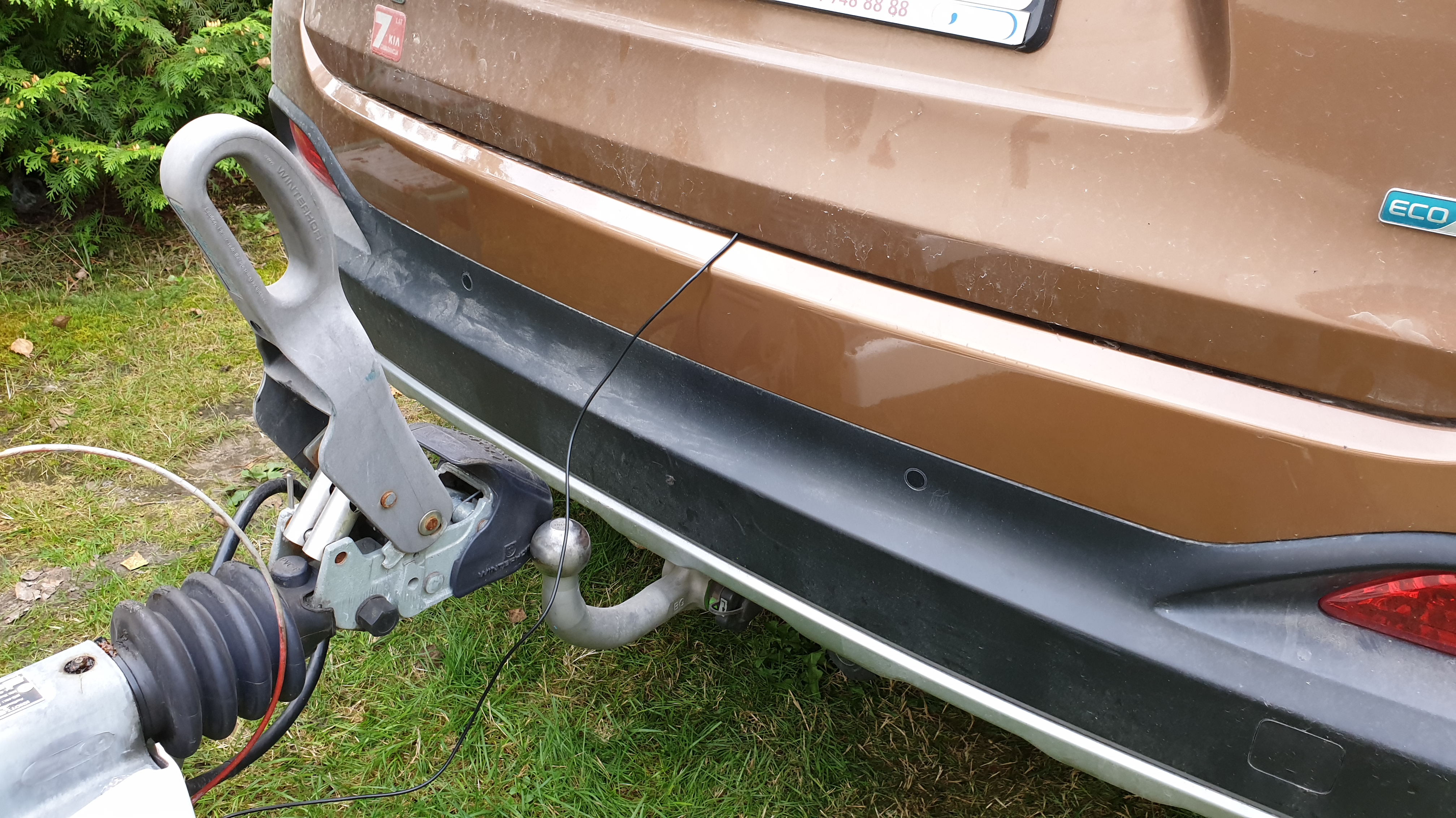

kooba pisze:Niestety to nie dało oczekiwanych rezultatów, więc przeniosłem też odbiornik do bagażnika auta. Jest lepiej, ale jeszcze badam czy zadowalająco.
Badania zakończone. Niestety musiałem uznać wyższość technologii przewodowej nad bezprzewodową
Ostatecznie położyłem kabel od kamery do dyszla i drugi od wyświetlacza do bagażnika. W bagażniku łączę je złączką cinch-cinch, taka akcja żeby przy przypinaniu/odpinaniu przyczepy nie przeciągać kabla przez całe auto. Zauważyłem przy testach, że im dłużej jadę tym częściej zrywa się sygnał z kamery. Obstawiam, że problem bierze się z nie przystosowania modułu bezprzewodowego do tak długiej pracy. Te moduły są w miarę OK do cofania, ale nie do bycia lusterkiem wstecznym.
Taka ciekawostka, przy okazji okablowania się podałem zasilanie do kamery z auta przez kabel. Wszystko było OK do czasu jazdy w dzień. Jak kamera włączyła diody IR do napięcie spadło i obraz znikał, ale jak z tyłu podjechało jakieś auto i robiło się jaśniej to obraz wracał. Ostatecznie kamera dostała zasilanie z aku w przyczepie i wszystko jest OK.
Sprzedawca się walnął i zamiast przysłać zamówione 15m wysłał 20m, ale dzięki temu mam w bagażniku bambułkę zabezpieczającą przed wyciągnięciem kabla z bagażnika.

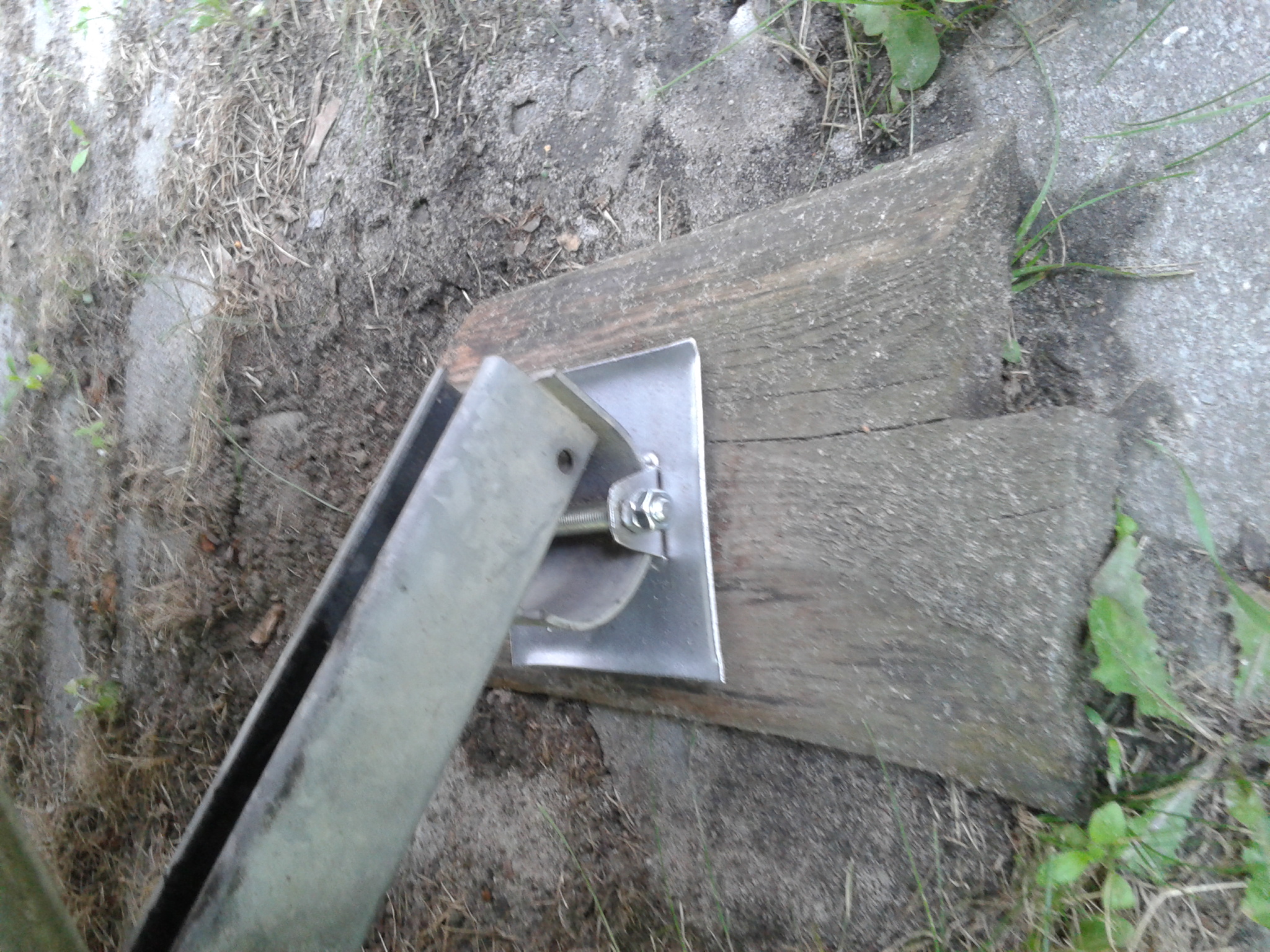

Re: Dopadło i mnie, czyli zgniłek w rodzinie
Takie?
Blacha 1,5 mm nierdzewna. Pół godzinki roboty.

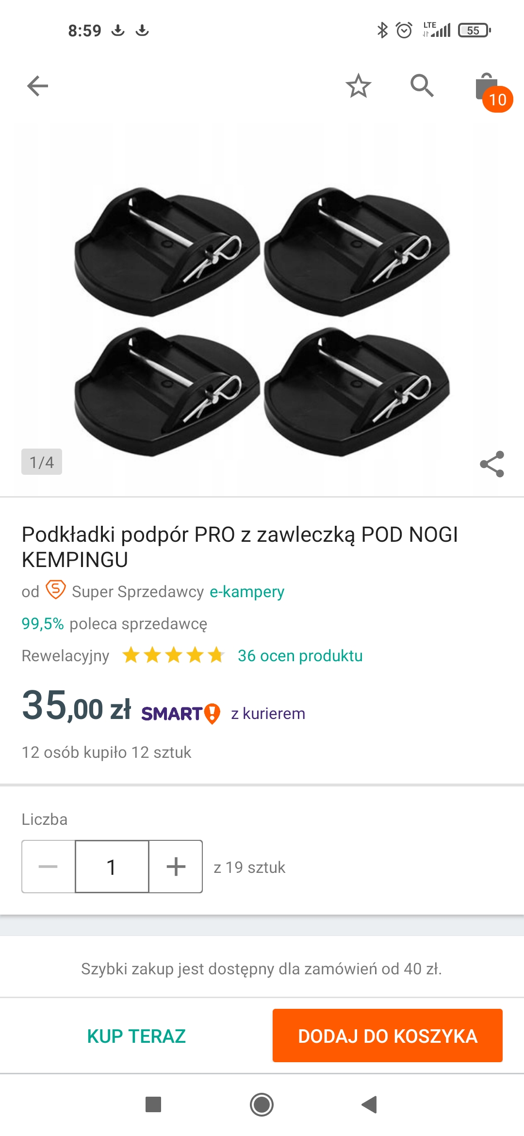

Poza tym jak sklepowe to te
One są naprawde z fajnego tłustego tworzywa.

Ja też straciłem podkładkę w tym roku. Mam te co Tomek pokazał, a i tak się złamała. Fakt, miękkie podłoże było. Chyba dorobię z nierdzewki...

A gdyby kupić takie plastykowe i podbić blachą z nierdzewki? Może by pośmigały?

Podkowy?
A tak poważnie to dziwię się jak Dżinu je połamał. One są naprawdę grube i tłuste. Miałem takie do Adri gdzie masa sporo większą niż w eNce i nawet się nie wyginały a co dopiero pękać.

Połamały się właśnie te polecane przez Tomka. 1600 DMC robi swoje.

reflexes pisze:A tak poważnie to dziwię się jak Dżinu je połamał. One są naprawdę grube i tłuste.
Sam się dziwię

reflexes pisze:Podkowy?
Rzeczywiście są fajne; też ich używam.
Mimo wszystko też udało mi się je połamać ale przez własne niedopatrzenie podczas manewrów przy wciąganiu do garażu.
