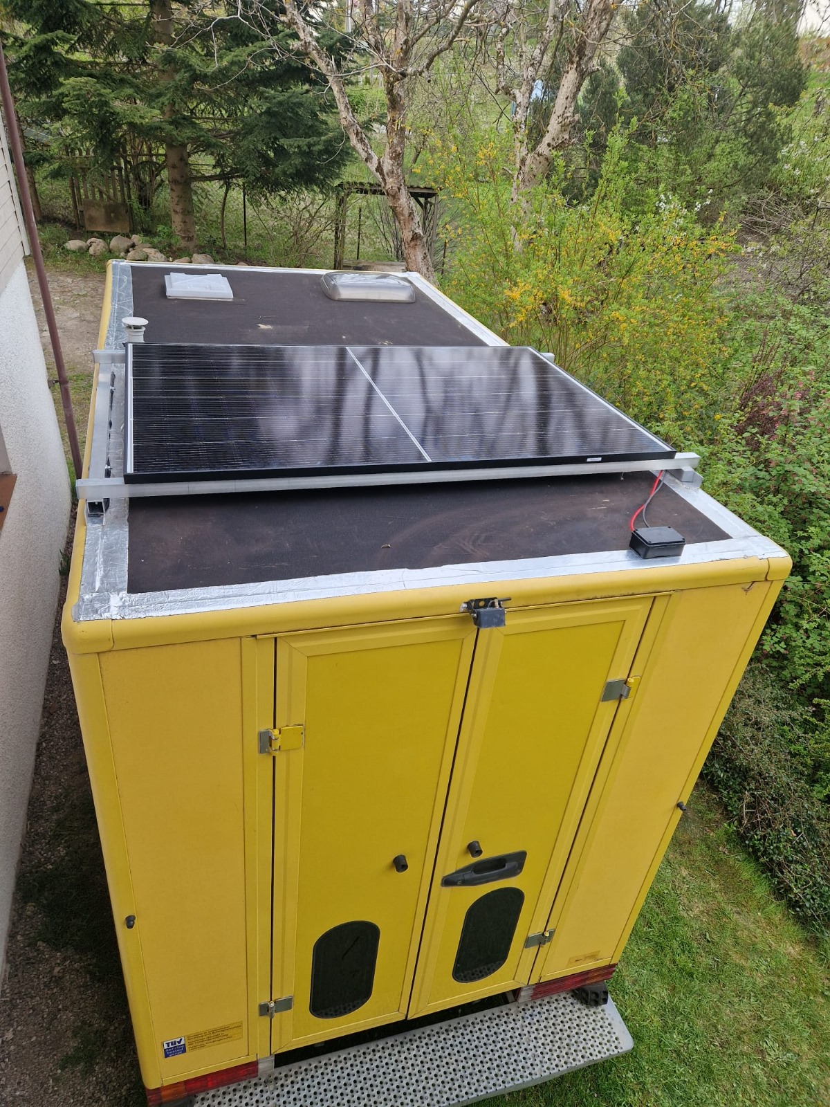

Prace dachowe nad solarem zakończone :)
Pozostało tylko podłączenie regulatora i zabezpieczeń. To już na spokojnie w jakieś wolne popołudnie. Grunt że udało się we dwoje wtachać solar na stelażu na dach. Trochę kombinacji, odpowiednie zaplanowanie operacji i dało radę :)
