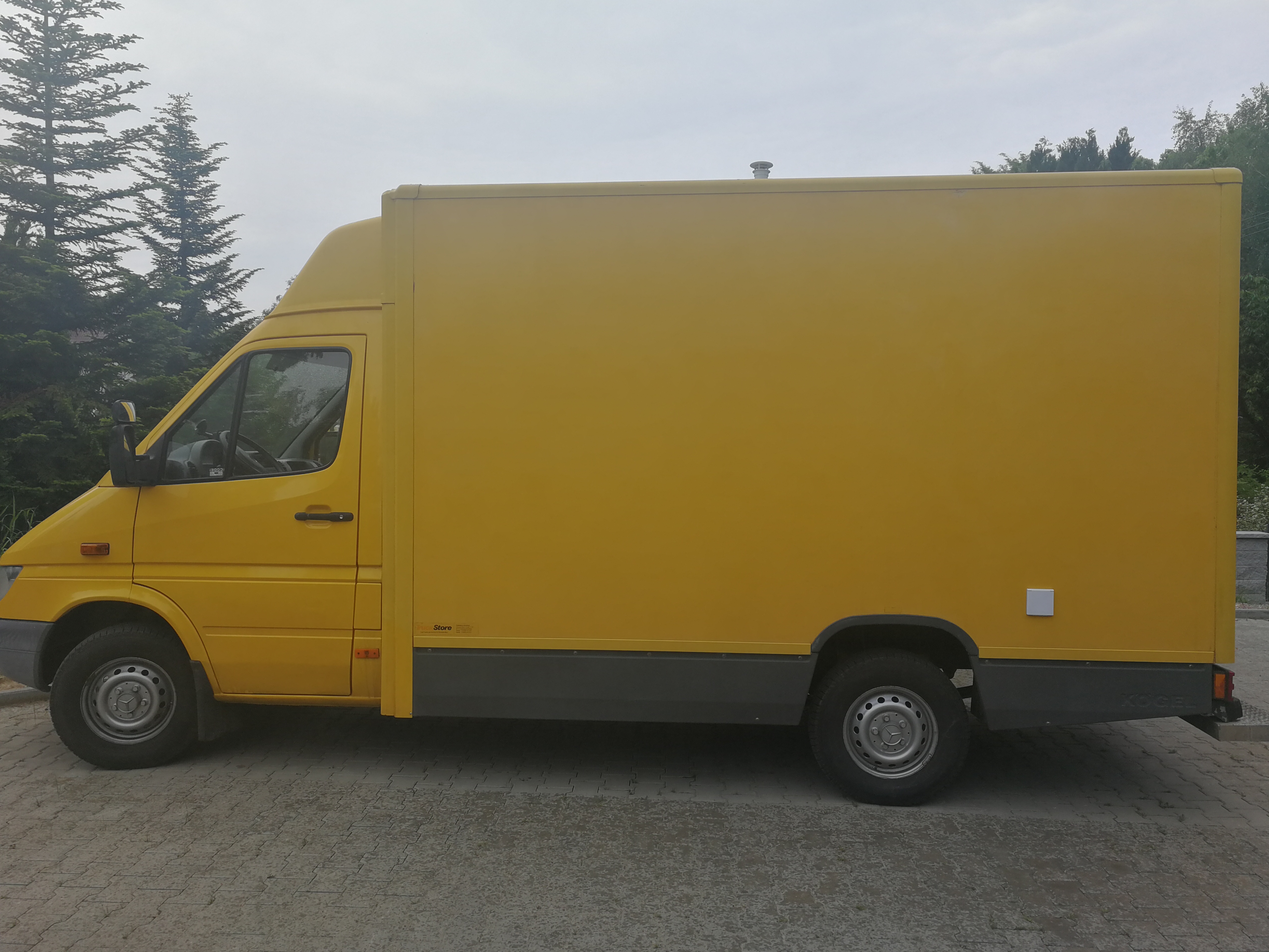

Dobra Pany, więc tak. Tak jak wklejałem wcześniej auto mega siadło z tyłu po zabudowie. Dzisiaj podjechałem do resorowca, jak się okazało mam 15 km od chaty naprawdę dobrego fachowca od tematu resorów. Aktualnie auto stoi już jak trzeba - patrz foto. Zostały dołożone po jednym piórze, dodatkowo podczas tej operacji okazało się, że... jeden z oryginalnych resorów jest pęknięty! Miałem dużo szczęścia że nie zamontowałem poduszek za grubą kasę, oraz że wyszło to podczas dokładania pióra a nie na drodze. W każdym razie, auto stoi równo i wysoko, i wiem że spokojnie mogę jeszcze wg uznania dołożyć z 500 kilo do zabudowy ;) Zabawa tania nie była, ale dużo tańsza od poduszek, i praktycznie na poczekaniu wykonano prace.

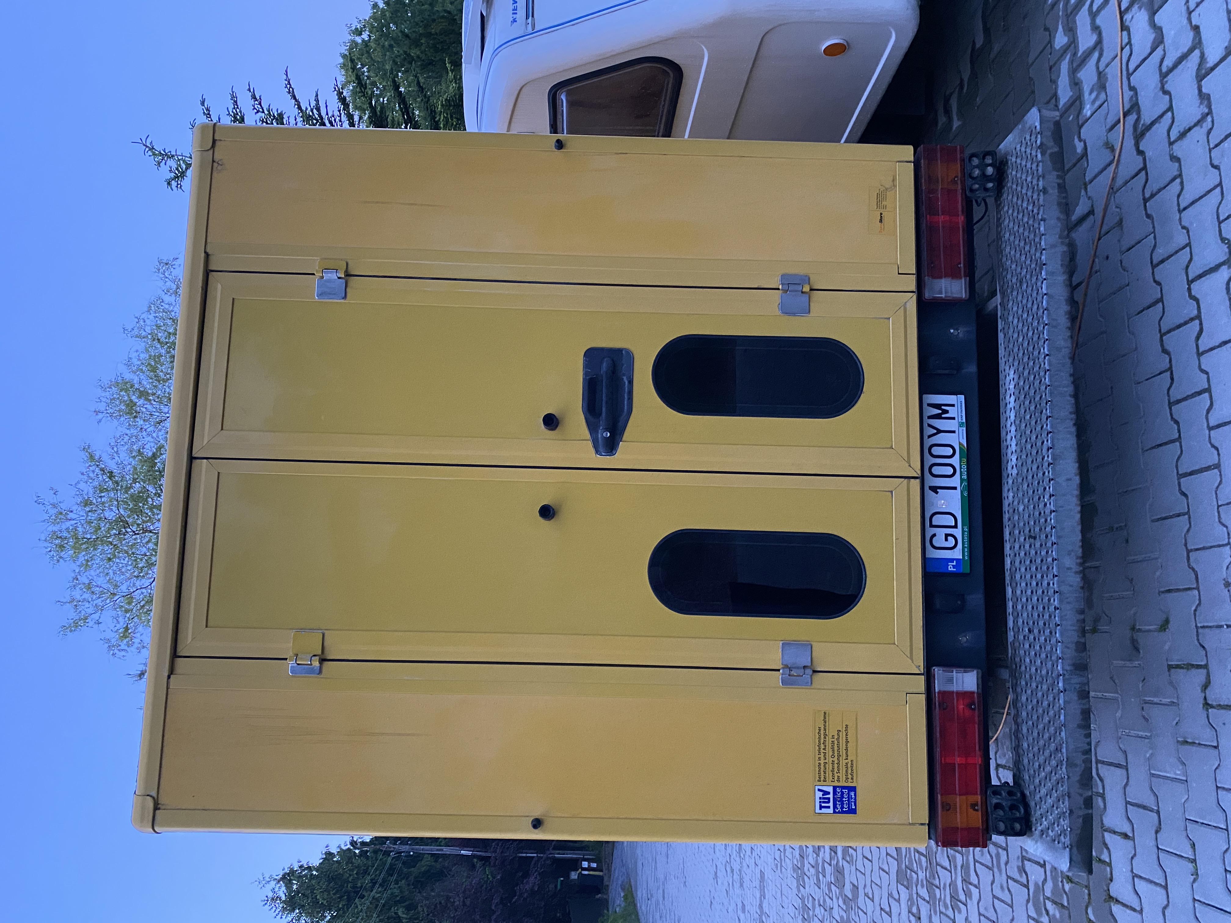

Oprócz tego, przyciemniliśmy szyby w tylnych drzwiach - bez przyciemnienia było widać elementy tylnej ściany oraz klapę do bakisty, a nie powinno to interesować osób postronnych. Teraz nikt tam nie zajrzy.

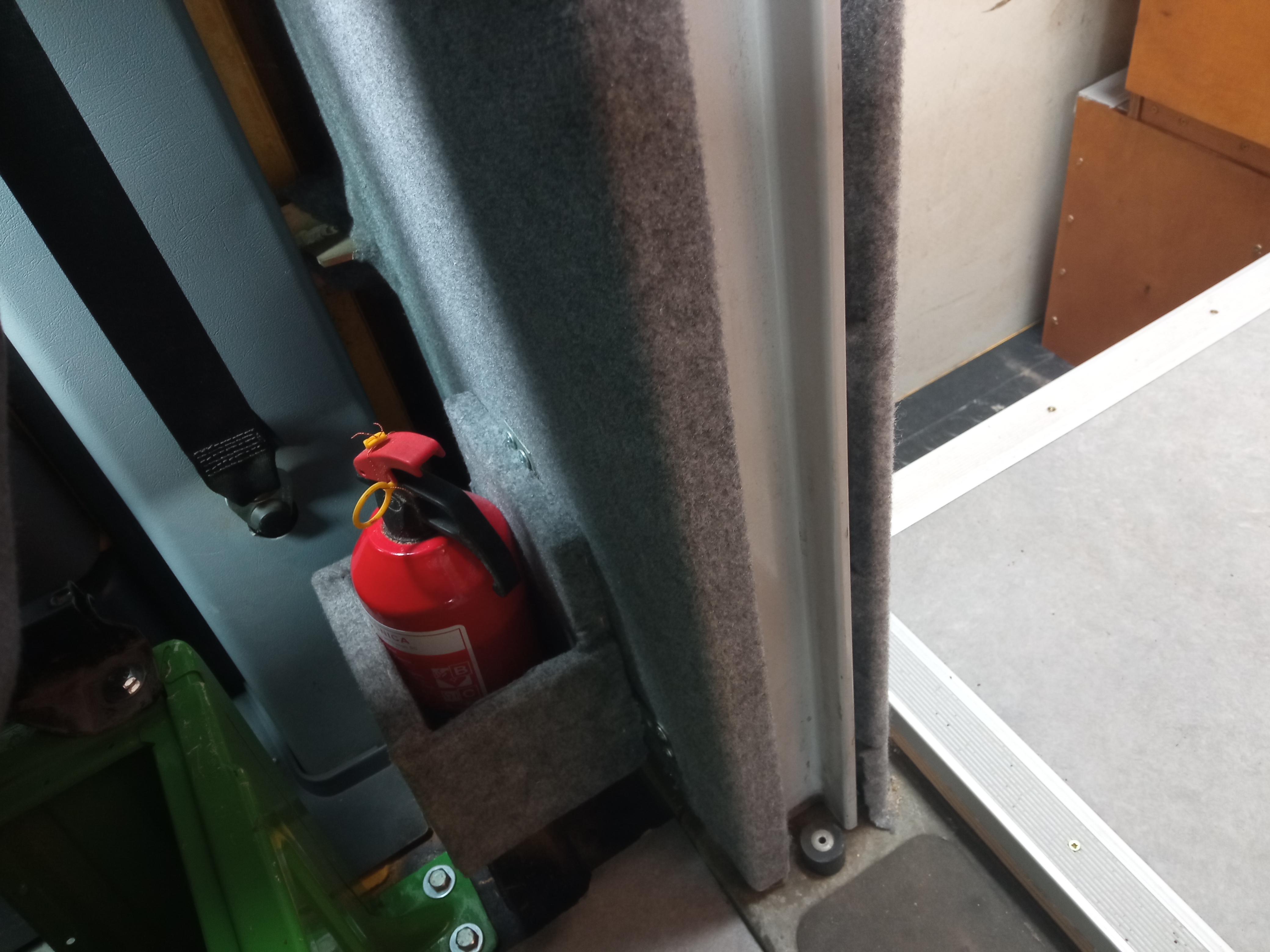

Na pierwszy rzut wleciał stylowy koszyczek na gaśnicę, bo początkowo jeździliśmy bez gaśnicy, a potem się okazało że kupiona gaśnica nie pasuje do żadnego uchwytu, i walała się luzem po kabinie, a to jednak słabe.
PS wiem że taka gaśnica niewiele jest warta, robi ona raczej za zadośćuczynienie przepisom.

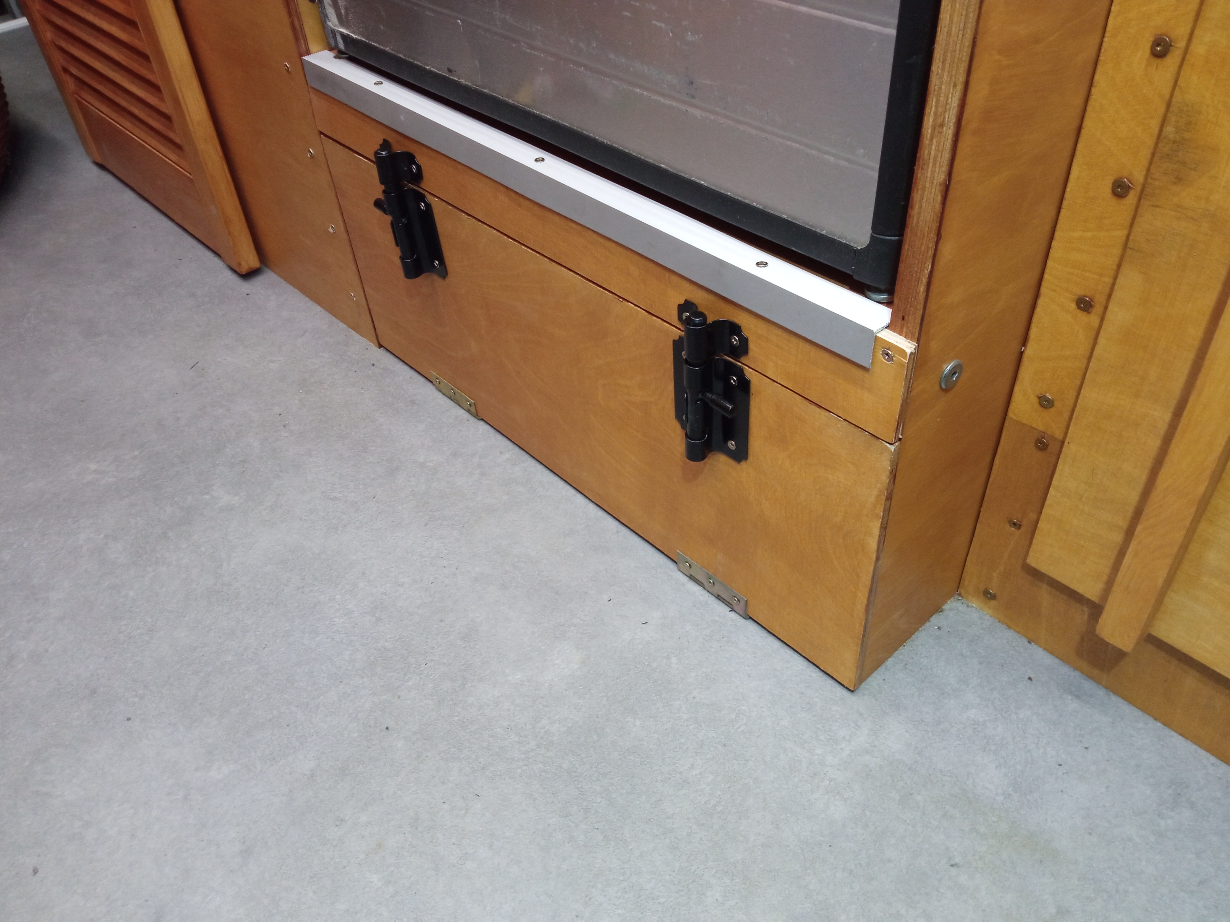

Kolejne usprawnienie, które "wyszło w życiu". W aneksie kuchennym, pod lodówką mamy spory schowek, którego wykorzystania na etapie budowy aneksu jeszcze nie znaliśmy na 100%. Powstał jako efekt uboczny niezbędnego podniesienia lodówki. W praktyce, dobrze pasuje na przewożenie zapasu wody butelkowanej. Dotychczas był otwarty, więc siłą rzeczy woda wypadała ;) Wczoraj wleciały drzwiczki, z pancernym zamykaniem na 2 zasuwki - można spokojnie napchać zapas wody bez obawy, że wyturla się w czasie jazdy.
