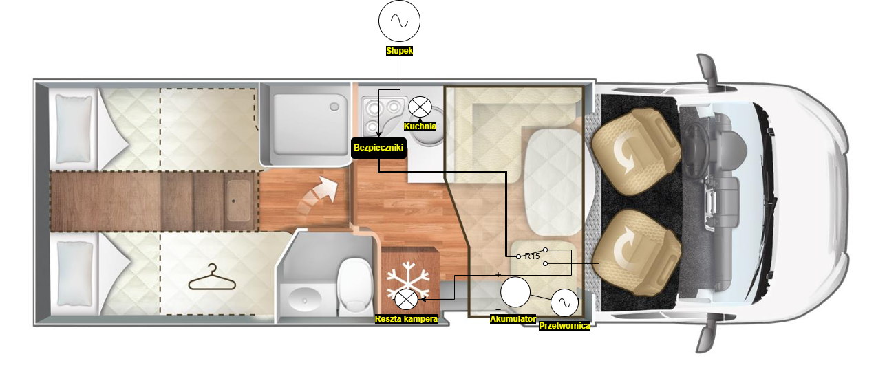

Może to trochę głupie ale jedynym 100% zabezpieczeniem byłoby wykorzystanie kabla "do słupka" w podłączeniu przetwornicy w środku auta. Żeby się wpiąć do sieci musisz go wypiąć z kampera. Genialne c...nie
- Posty: 5996
Re: Trzy drzwiowa szafa gdańska czyli RollerTeam Kronos 284TL zwana "Romek"
Tak, genialne
Ale strasznie upierdliwe
I nadal nie zabezpiecza 100% bo w domu pod wiatą wisi cały czas dedykowany kabel do podłączania kampera.
A może zastosować przełącznik typu: sieć energetyczna - 0 - agregat, z tym że zamiast agregatu podłączasz przetwornice.
Nie ma wtedy możliwości zasilania z dwóch źródeł jednocześnie.
Jest tego wybór w sprzedaży.

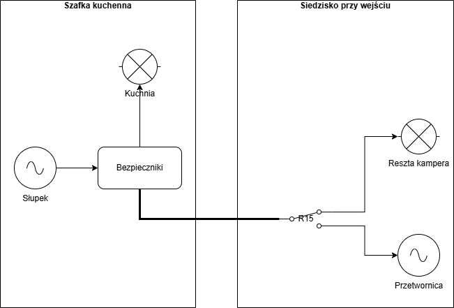

W pierwszej chwili jak to przeczytałem to pomyślałem: Geniusz, dlaczego ja na to nie wpadłem.
A jak zacząłem rozkminiać to dotarło do mnie, że nie da rady.
Sprawa wygląda tak
I ta gruba linia to jest fizycznie jeden kabel, którym prąd lata w obie strony w zależności od źródła.
No nie ma jak (mniej lub bardziej automatycznie) odciąć przetwornicy gdy pojawia się prąd ze słupka.
Sprawa wygląda tak
Eee, no Panie, jak się nie da. Zastosuj przekaźnik, cewkę przekaźnika, styki A1, A2 podłączasz równolegle do gniazda gdzie wchodzi napięcie ze słupka.
Na dwa styki NC przekaźnika podłączasz zasilanie przetwornicy i hula.
Po wpięciu zasilania ze słupka przekaźnik odcina Ci zasilanie na przetwornicę, zanik napięcia na słupku automatycznie włącza przetwornicę.
Chyba tak to ma działać.
- Posty: 5996
Mirek, ja to wiem, nie raz tak zrobiłem. tylko tu mi brakuje kabla.
Zobacz jak to wygląda fizycznie w kamperze.
Ja jestem wpięty w środku instalacji 230V i ni diabła nie widzę jak to zautomatyzować bez ciągnięcia dodatkowego druta.
Tym grubym między kuchnią, a siedzeniem prąd lata w obie strony w zależności co jest źródłem.
A pod hasłem reszta kampera jest lodówka i ładowarka do aku, które mają nie być zasilane z przetwornicy.
- Miron EZD
- Posty: 2178
- Lokalizacja: Zduńska Wola
No to faktycznie, jest mała niedogodność, prądu po wifi jak na tą chwile się nie da przesłać, ale ponoć prace trwają.
Tak jak napisałeś, tylko pociągnięcie druta rozwiązuje problem.

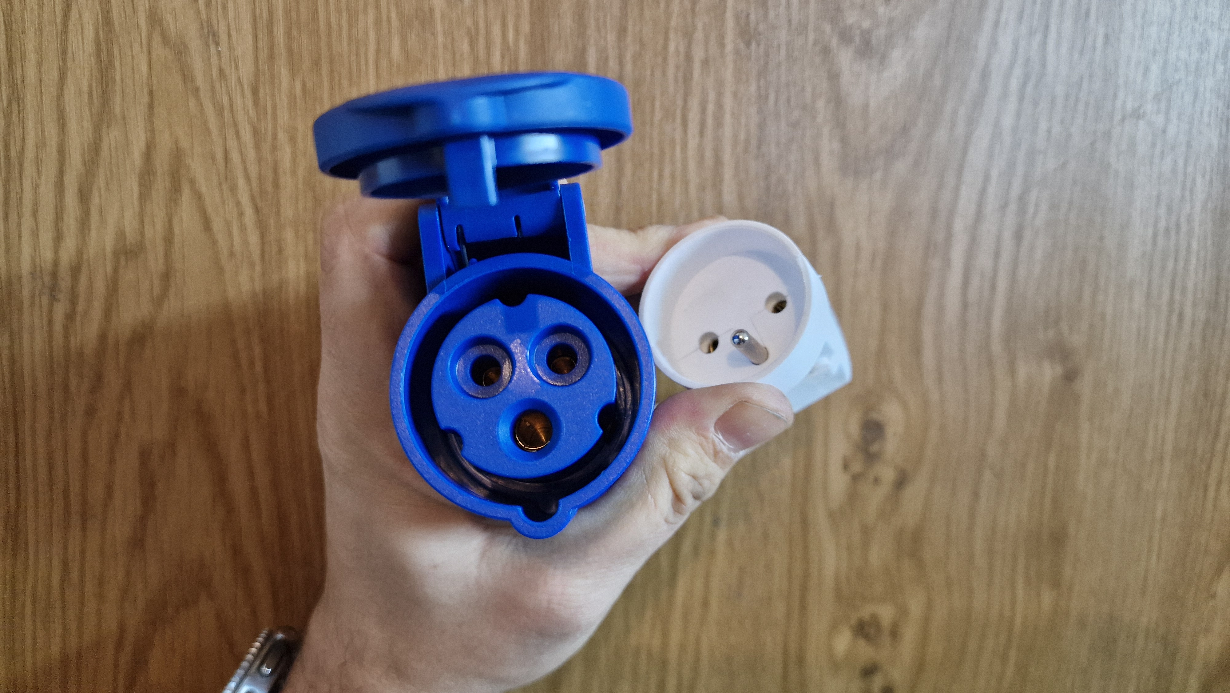

Skoro już mam taką pochrzanioną elektrykę to zrobiłem sobie równie pasującą przejściówkę
