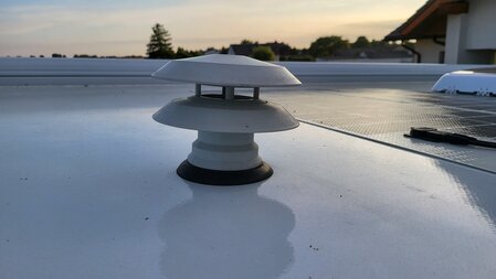

Na początek poszła szybka przekładka kominka trumy pozwalającego na jazdę z odpalonym piecykiem. Super gadżet na zimowe wyjazdy. Odpalam piecyk na 1h przed celem i na miejscu mam od razu ciepłą przyczepę.

kooba pisze:Na początek poszła szybka przekładka kominka trumy pozwalającego na jazdę z odpalonym piecykiem. Super gadżet na zimowe wyjazdy. Odpalam piecyk na 1h przed celem i na miejscu mam od razu ciepłą przyczepę.
Też się będę do tego patentu przymierzał, szkoda że fabrycznie takich nie montują w standardzie.
- Posty: 5946
Re: To teraz nie zgniłek :)
To jest gotowa nakładka. Montaż w 1 min. Ja kupiłem kiedyś jeszcze do hobby za 60 zł. Teraz pewnie będzie trochę droższa.

Aha, to się montuje na "normalny" komin, tak?
Chodzi za pewno o to.
https://sklep.kampi.pl/pl/p/Truma-T3-ze ... TRUMA/7836
- Posty: 5946
Dokładnie to
- mannt
- Posty: 1047
- Rejestracja: środa, 12 maja 2010, 18:48
- Lokalizacja: Kielce
Przed zakupem warto sprawdzić czy na pewno nie działa bez tego komina. Będzie potrzebny w momencie gdy zawirowania z dachu będą gasiły płomień. U mnie Truma działa bez dodatkowego komina w trakcie jazdy.

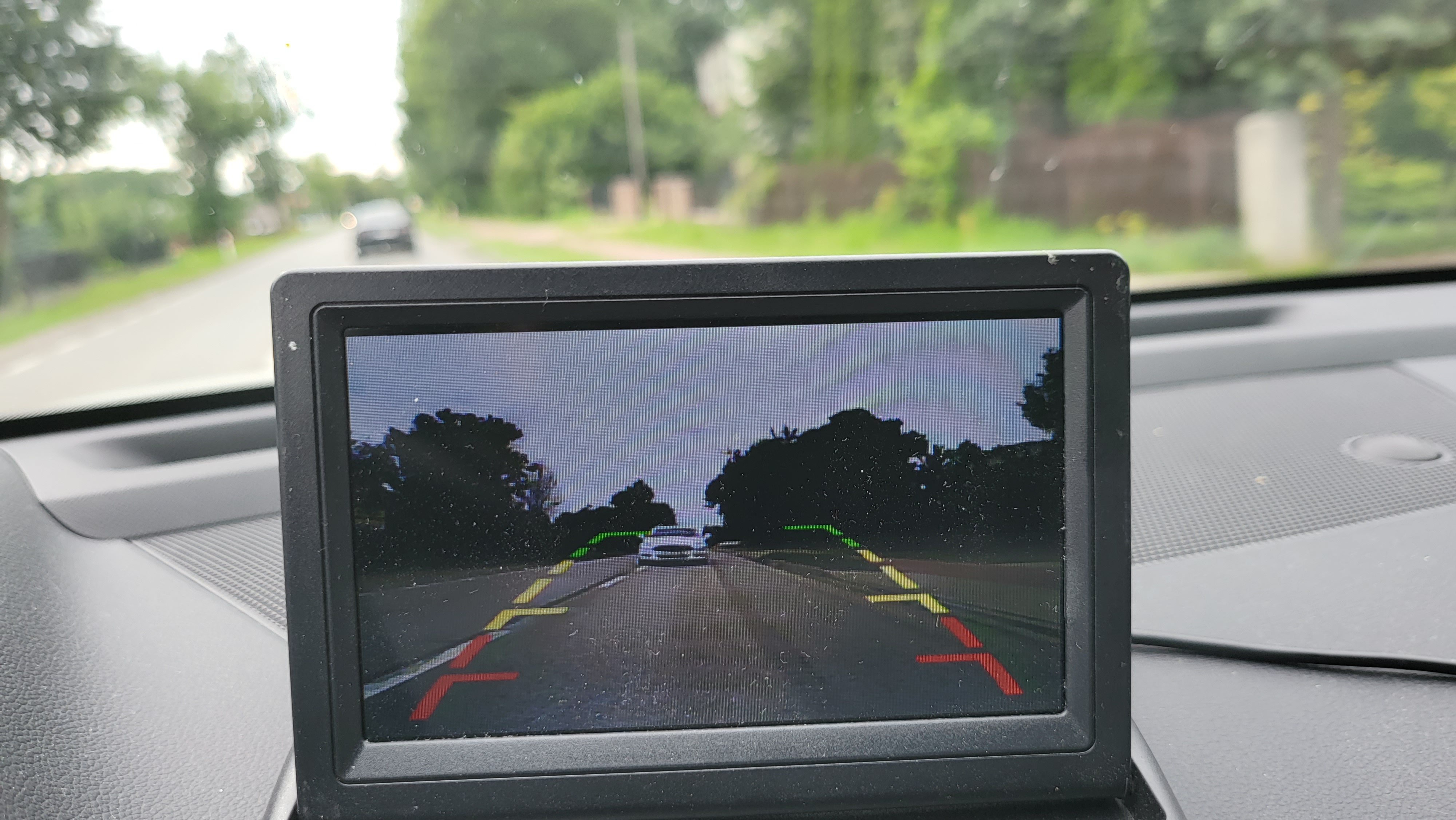

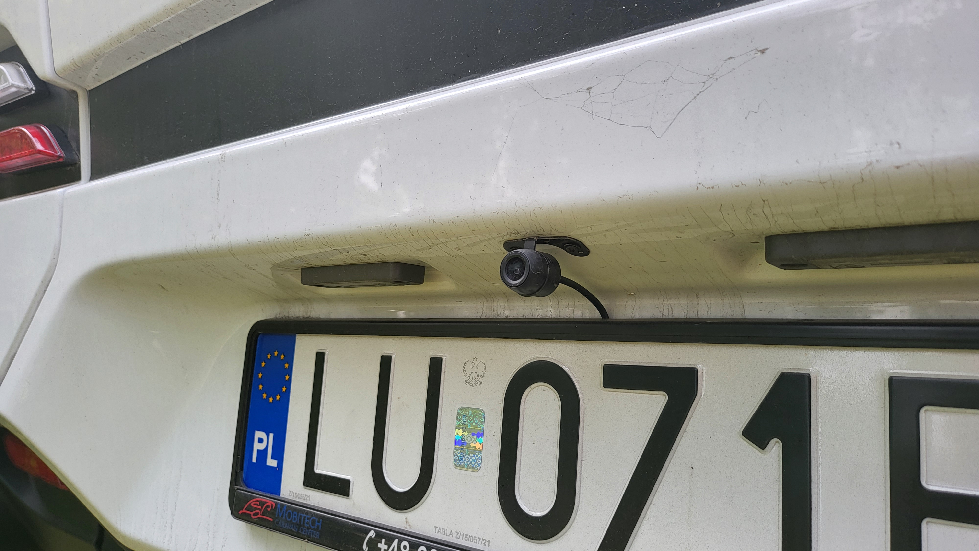

Zrobiłem też kamerę tak jak w poprzedniej tylko z drobną modyfikacją. Mając już doświadczenie i wiedzę o wyższości technologii przewodowej nad bezprzewodową zrobiłem jedno wspólne zasilanie w bagażniku dla kamery i ekranu.
Druga zmiana to umiejscowienie kamery Teraz mam nad tablicą i to ta gorsza zmiana. Z góry był dużo lepszy widok, ale niestety w tej przyczepie nie ma jak pociągnąć kabla na górę.

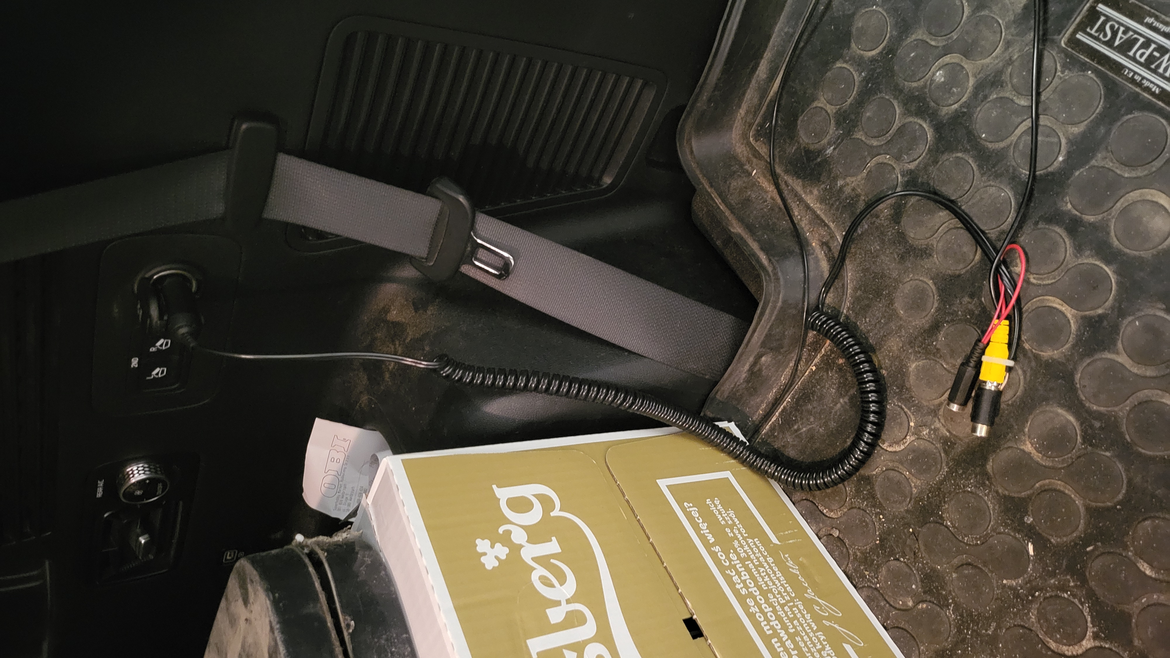

Jak masz poprowadzony przewód? Dodatkowa wiązka pod przyczepą do auta?
- Posty: 5946

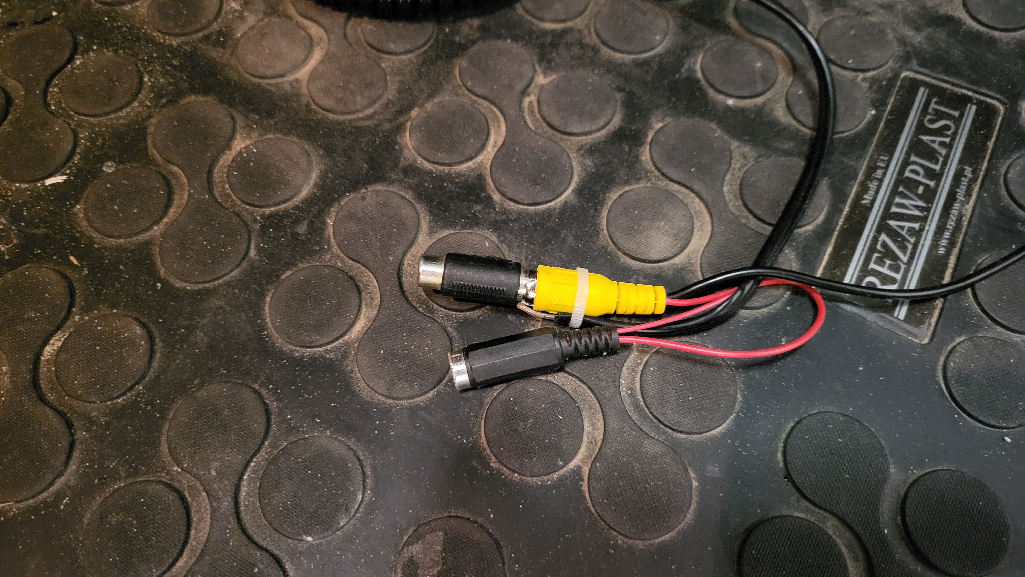

Pod przyczepą pociągnięty mam taki kabel do kamer cofania
Do bagażnika wchodzi po prostu przycięty uszczelką. A w bagażniku łączę go z drugim takim pociągniętym do ekranu z przodu. Ekran i kamerę zasilam z gniazdka w bagażniku.
