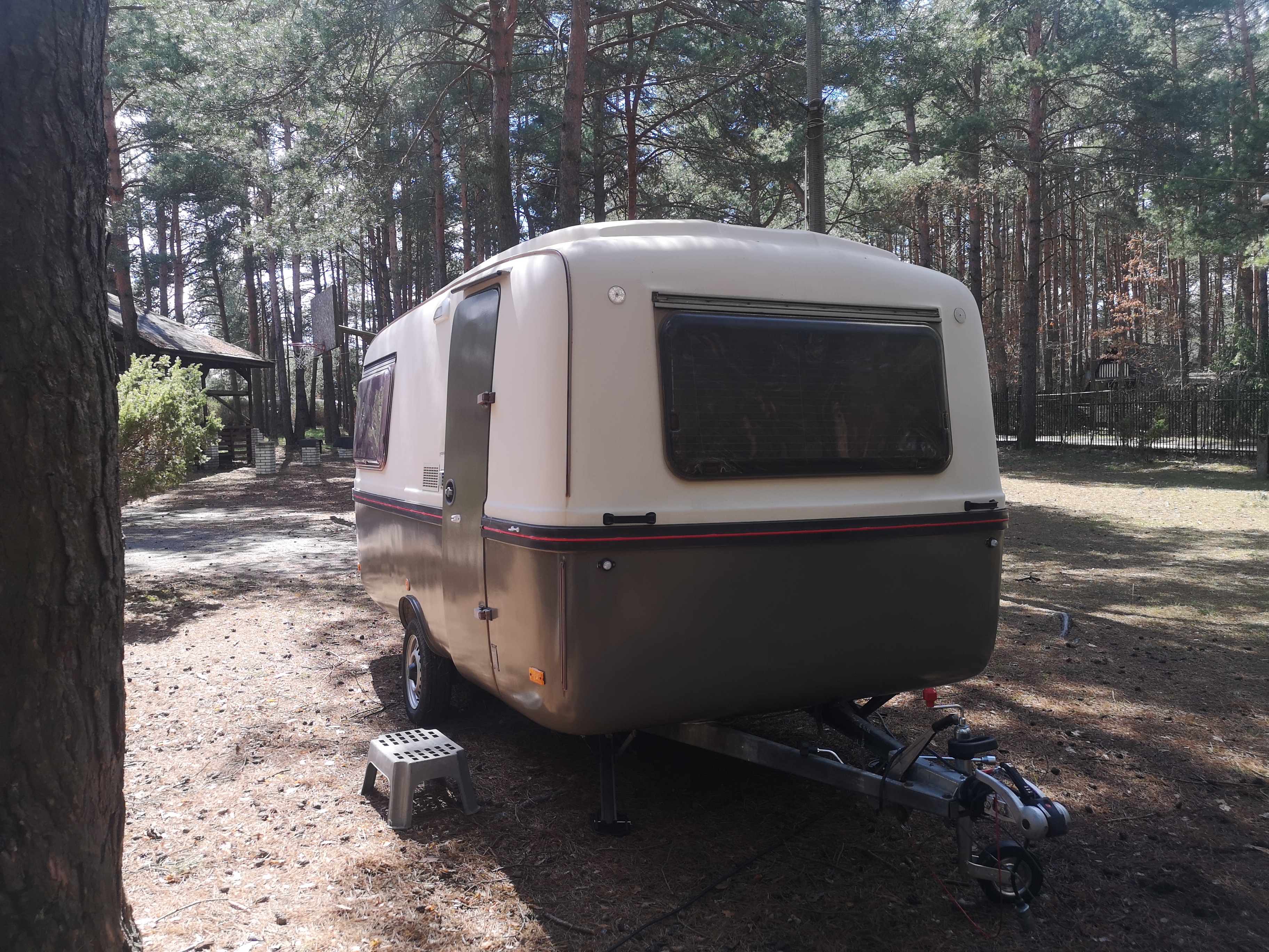

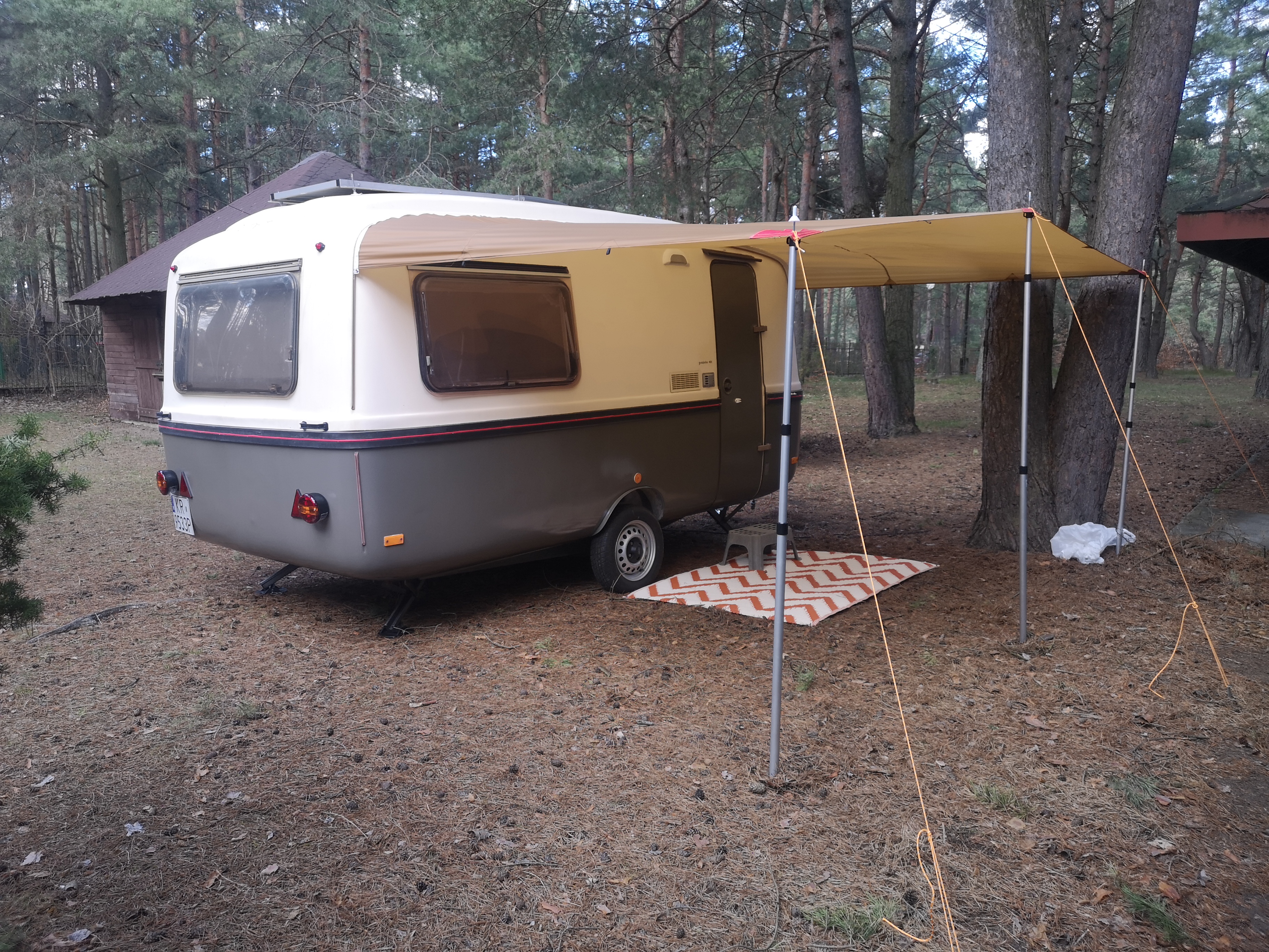

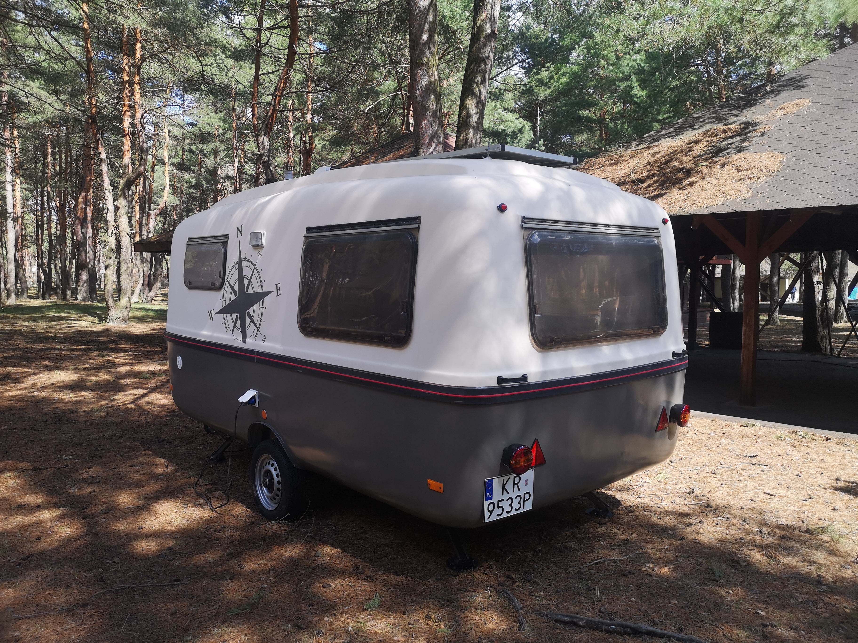

Postautor: sookinsyn » sobota, 16 kwie 2022, 19:08
4 miesiące i 10000 PLN później...
Buda w 90% gotowa. Została łazienka (temat na majowy weekend) i nieszczęsna oś.
Na razie odpoczynek.
Wesołych świąt.
Posty: 4331
Re: Lander Graziella czyli laminat po włosku
Postautor: tomcat » sobota, 16 kwie 2022, 20:11
Świetna robota ;)
Prezentuje się zacnie :geek:
Postautor: RAFALSKI » sobota, 16 kwie 2022, 20:49
Wygląda super :) Z ciekawości, oś masz zamówioną i czekasz na odbiór czy tamta firma o której pisałeś jednak nie ogarnie?
