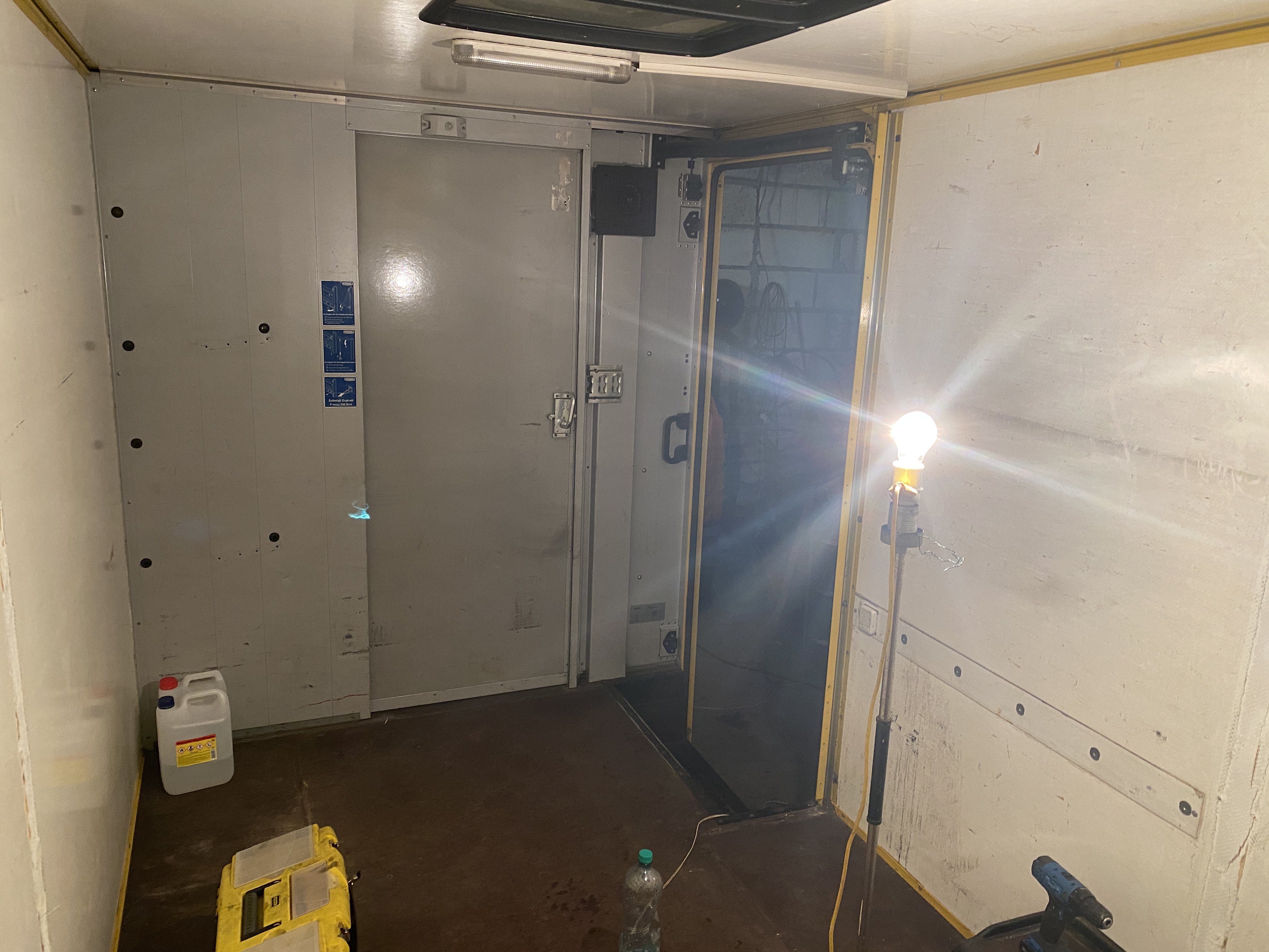

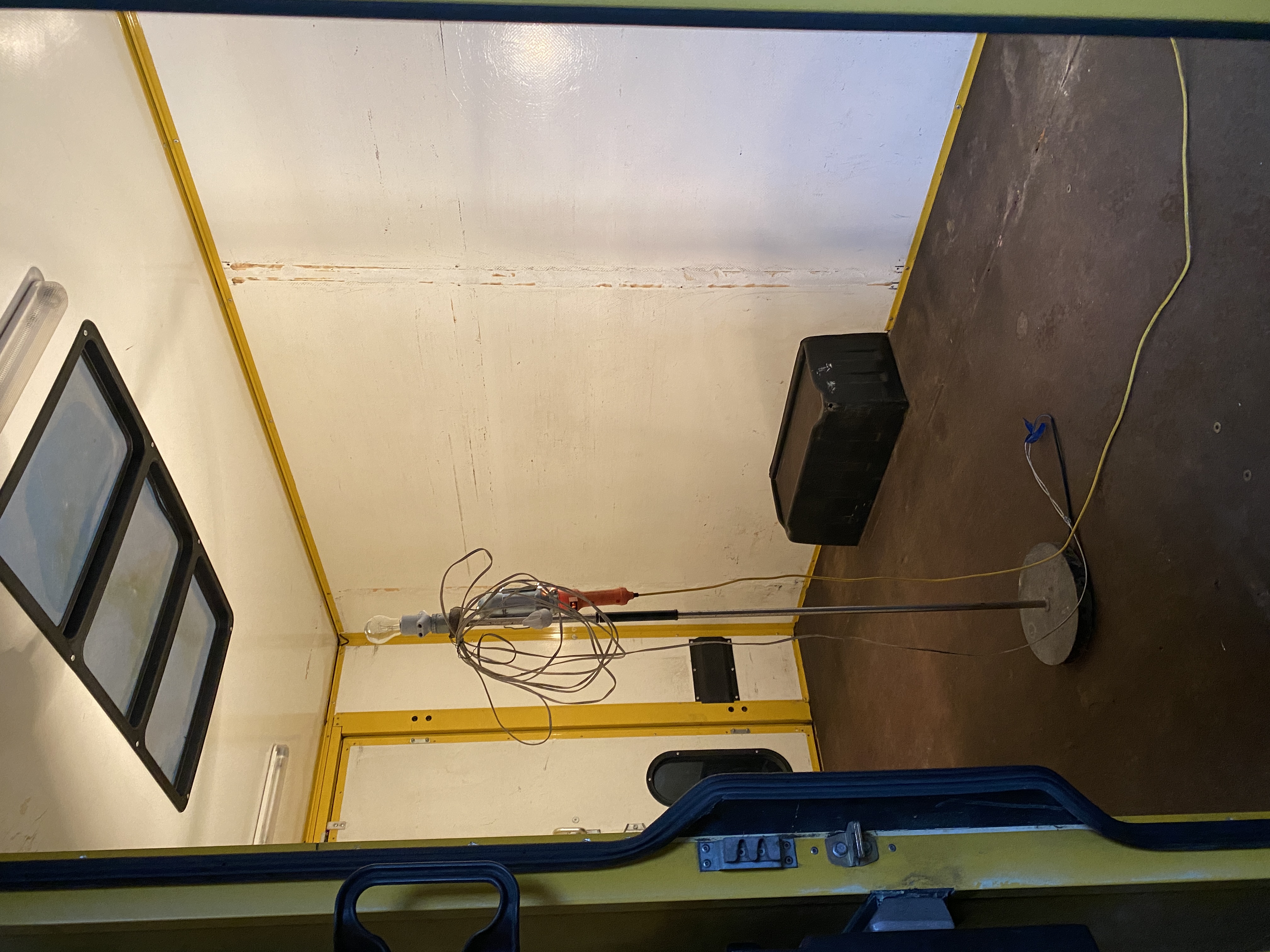

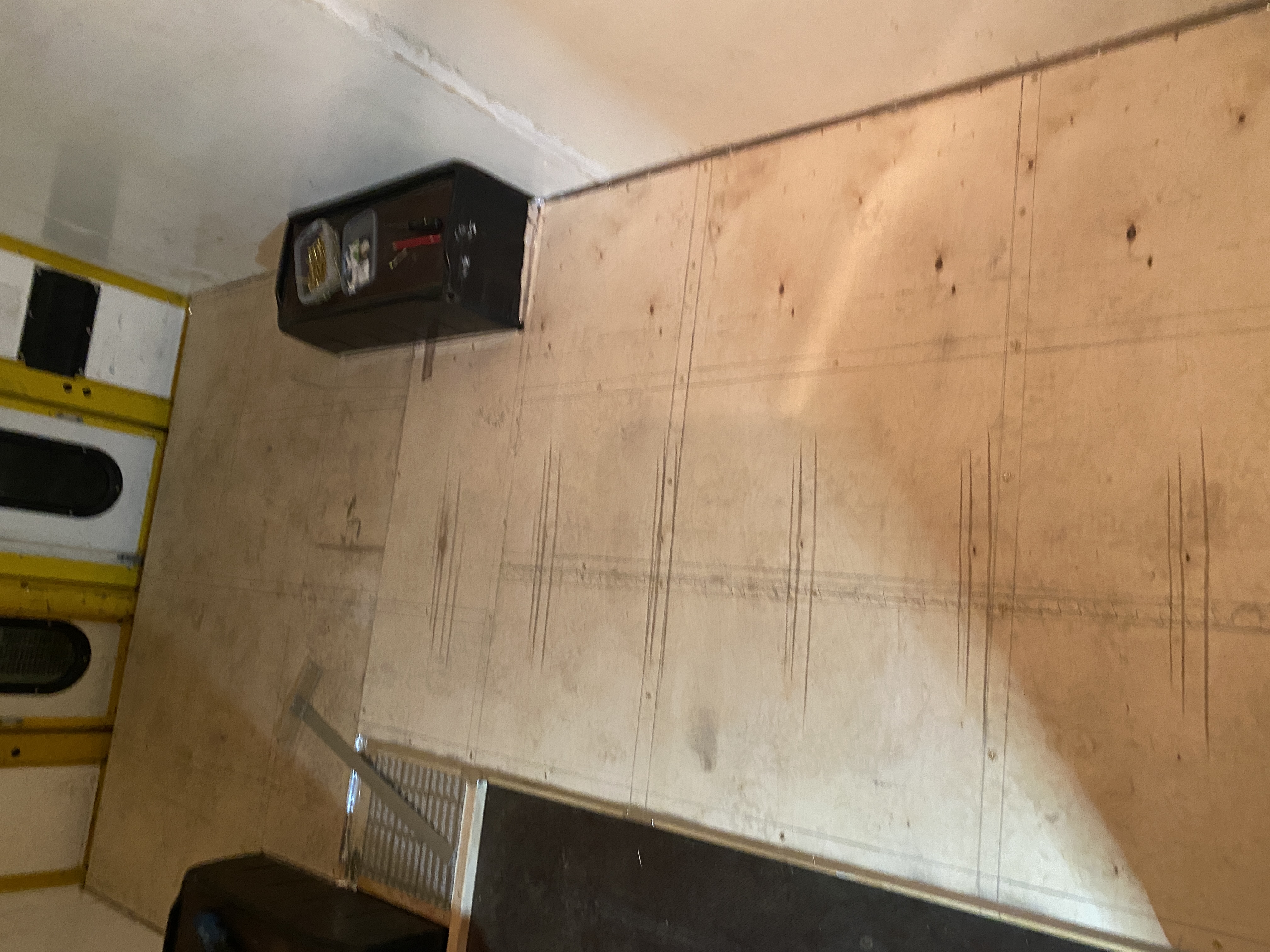

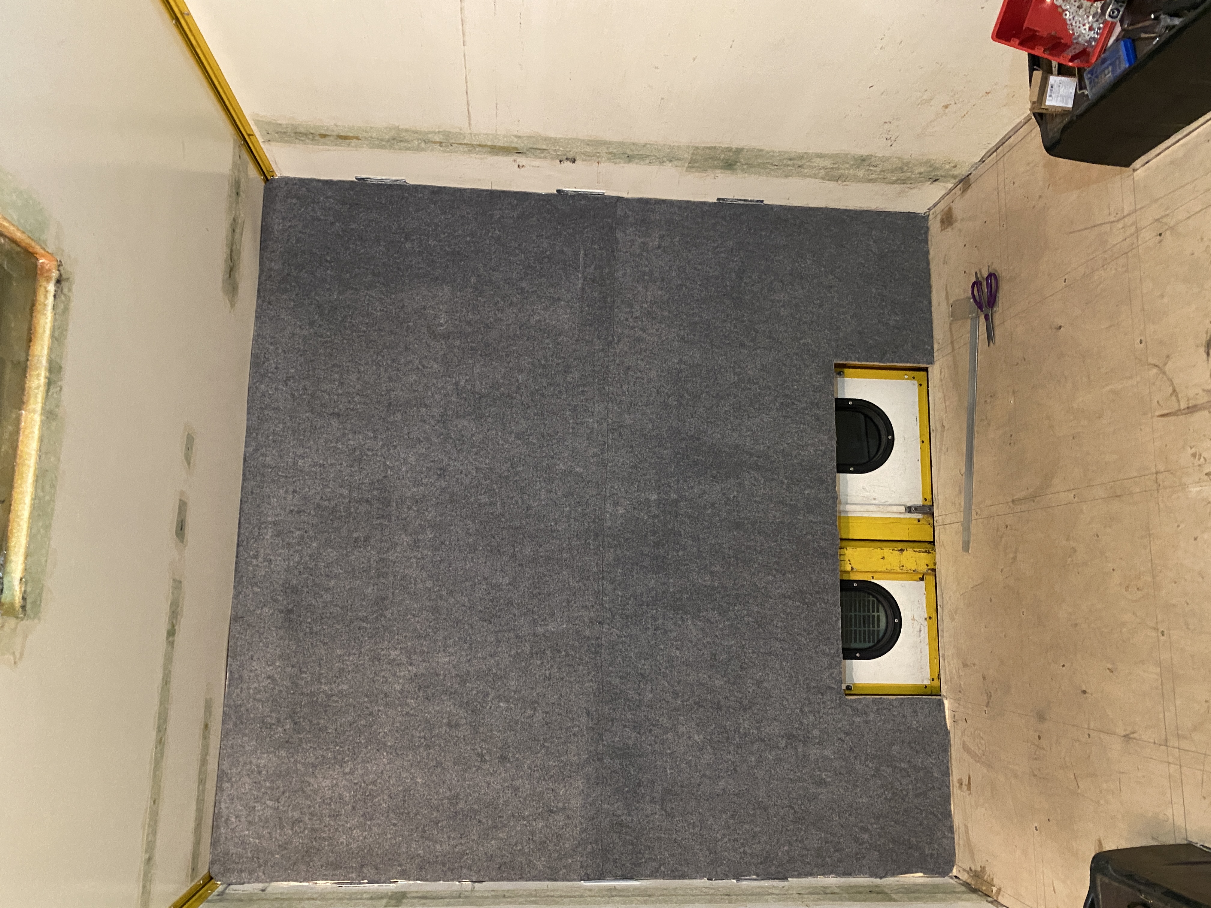

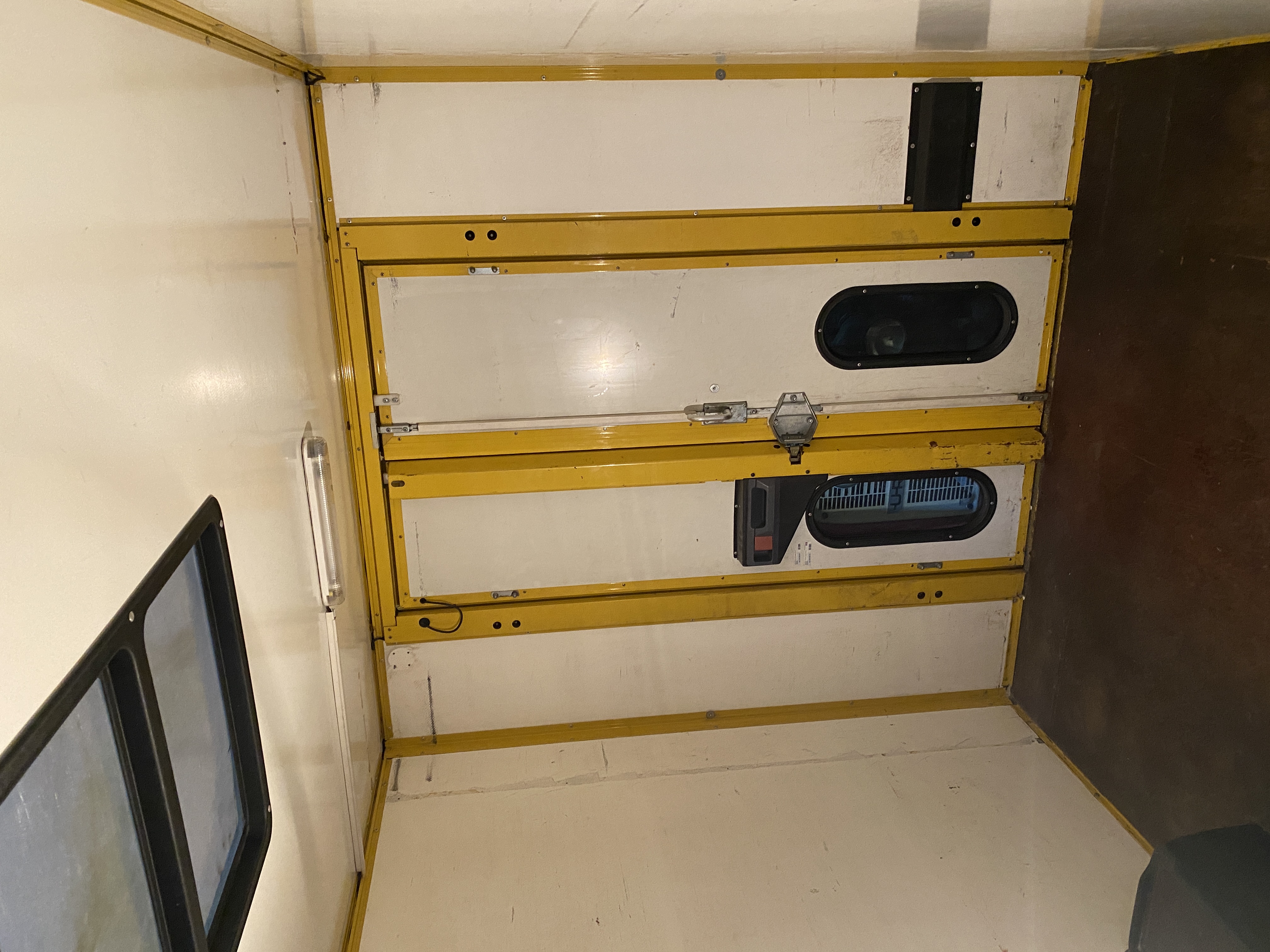

Pierwszym etapem prac było zdemontowanie elementów zabudowy kurierskiej - do gołych ścian. Zadanie bardzo niewdzięczne, gdyż aluminiowe "kolumny" do których są mocowane składane półki, producent przymocował do ścian bardzo solidnie - klejąc je oraz nitując jednocześnie. Tak samo ścianki działowe, lampu sufitowe, i inne pierdoły stanowiące integralny element zabudowy kurierskiej. Elementy mocowane do podłogi trzeba było zwalczyć siłowo, z powodu zardzewiałych wkrętów.
Aha, podłoga w tych autach to gruba, mocna sklejka o grubości około 25mm. Mimo 20 lat, podłoga ma się znakomicie.
W celu zdemontowania elementów, w pierwszej kolejności pościnałem nity (nie dało się rozwiercić, jakaś chyba trochę nietypowe nity?) z użyciem młotka i przecinaka. Następnie w ruch poszła szpachelka i młotek - i tak centymetr po centymetrze odklejałem mocowania regałów, ścianek, lamp etc., aż w samochodzie nie zostało nic.

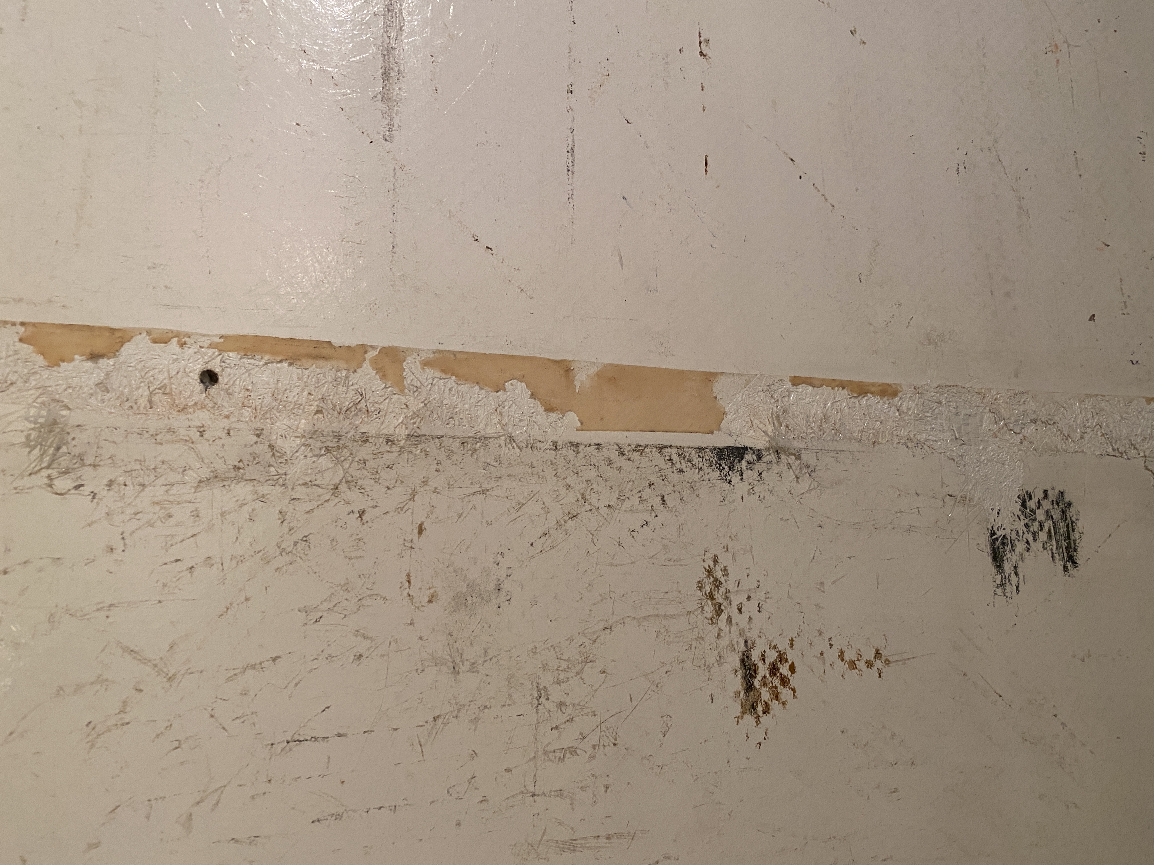

Niestety, ściany przy tym pokaleczyłem mimo prób zachowania ich w nienaruszonym stanie. Trudno, nie jest to dla mnie problem - ściany będą wyklejone samoprzylepnym filcem STP (więcej o tym materiale powiem później, może on stanowić zastępstwo remontówki). Oczywiście wcześniej uszkodzenia ścian powstałe przy demontażu regałów zostały zreperowane, ale nie wybiegajmy w przyszłość.
Na zdjęciach zauważycie zapewne świetlik w dachu. Może wyglądać fajnie, ale jest bardzo niepraktyczny - raz że jego wykończenie plastikową ramką jest tandetne i popękane z racji pofalowania laminatu na dachu, dwa że na tej powierzchni od środka następuje kondensacja pary wodnej i zwyczajnie jest on mokry. W późniejszym etapie ramka została zdemontowana, wlaminowałem od środka 2 warstwy maty w celu wzmocnienia od środka laminatu.
Drugim elementem są lampy sufitowe, które na przedstawianych zdjęciach nie są jeszcze zdemontowane. Są to oryginalne lampy Hella, niestety jeszcze świetlówkowe. Chciałbym je jednak zachować, jako oryginalny element samochodu - dlatego też ze środka wywaliłem świetlówkę, i wkleiłem taśmę led dającą światło około 700 lumenów. Jedna taka lampa powędróje do łazienki, druga może zostanie użyta jako oświetlenie aneksu kuchennego.
Tu mała uwaga: pracujemy nad autem już 2 miesiące, więc relacjonuję juz wykonane prace, ale jednocześnie cały czas robimy kolejne rzeczy. Nadejdzie więc moment spowolnienia relacji :)
Aha, i na koniec powiem ile roboczogodzin nam zeszło. Wg Kapitana Przyczepy 1000 roboczogodzin to standard, ja chcę zrobić w mniej ;) Będzie wprawdzie nieluksusowo ale trzeba zrobić swoje i zacząć jeździć

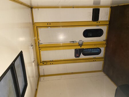

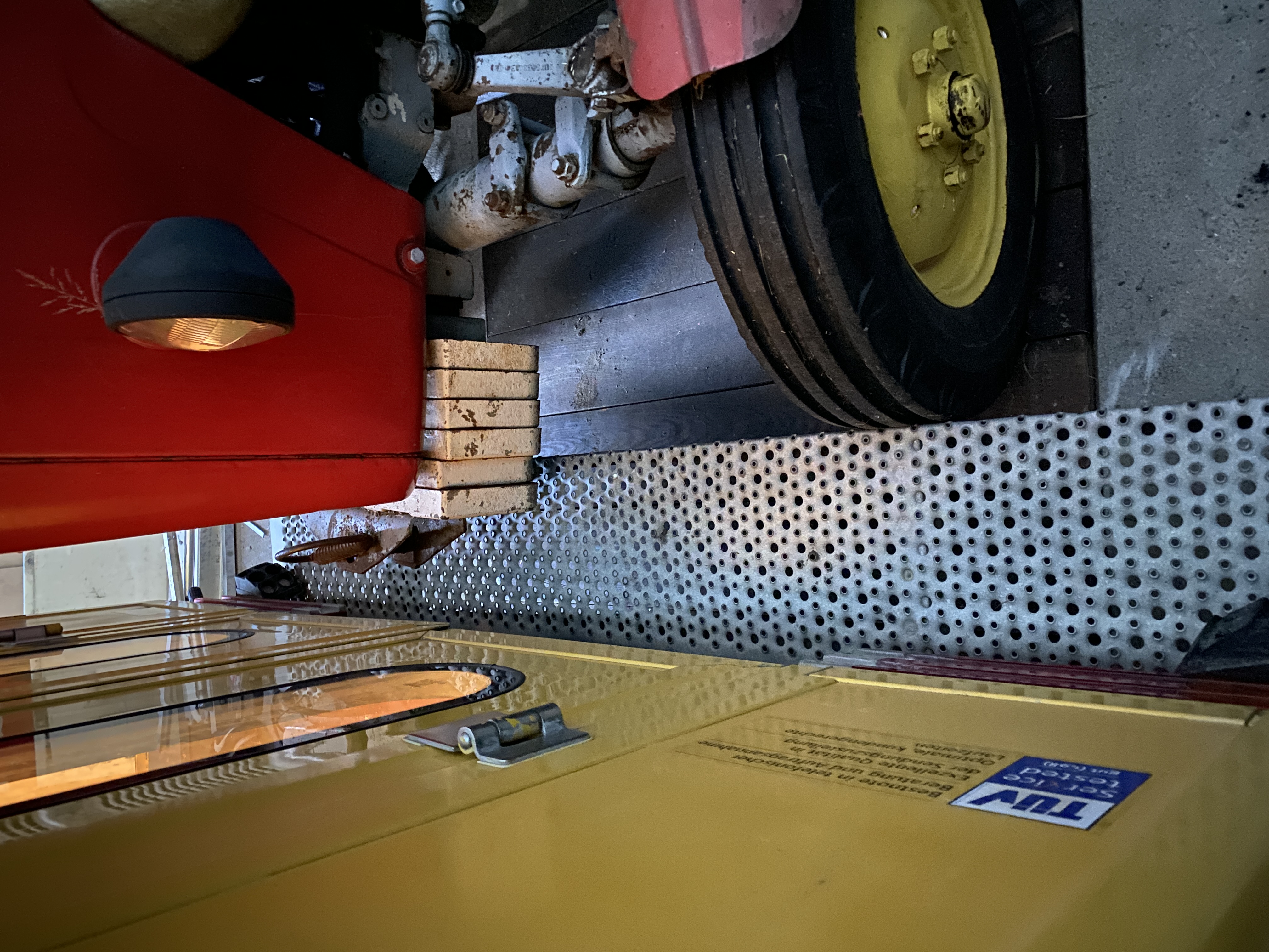

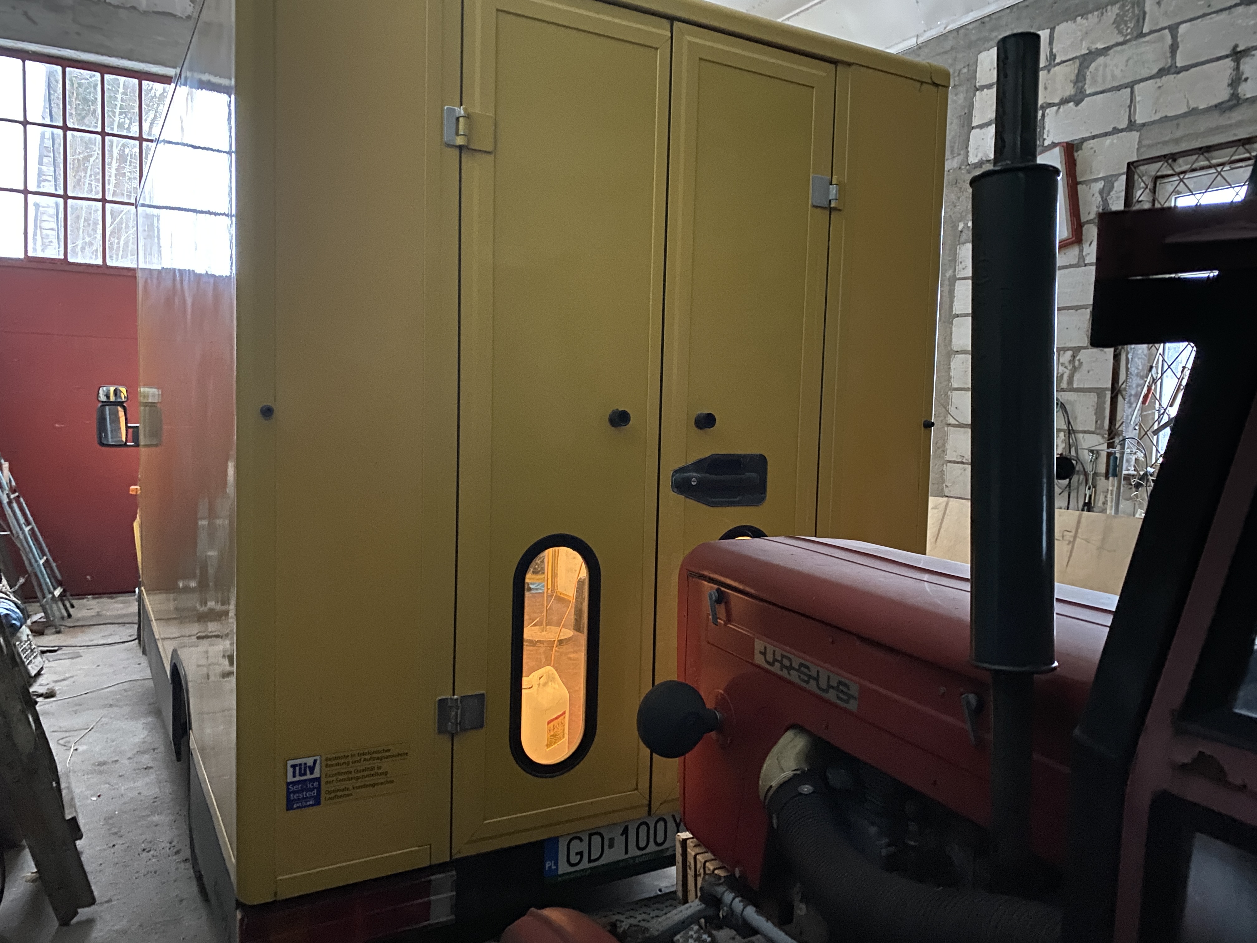

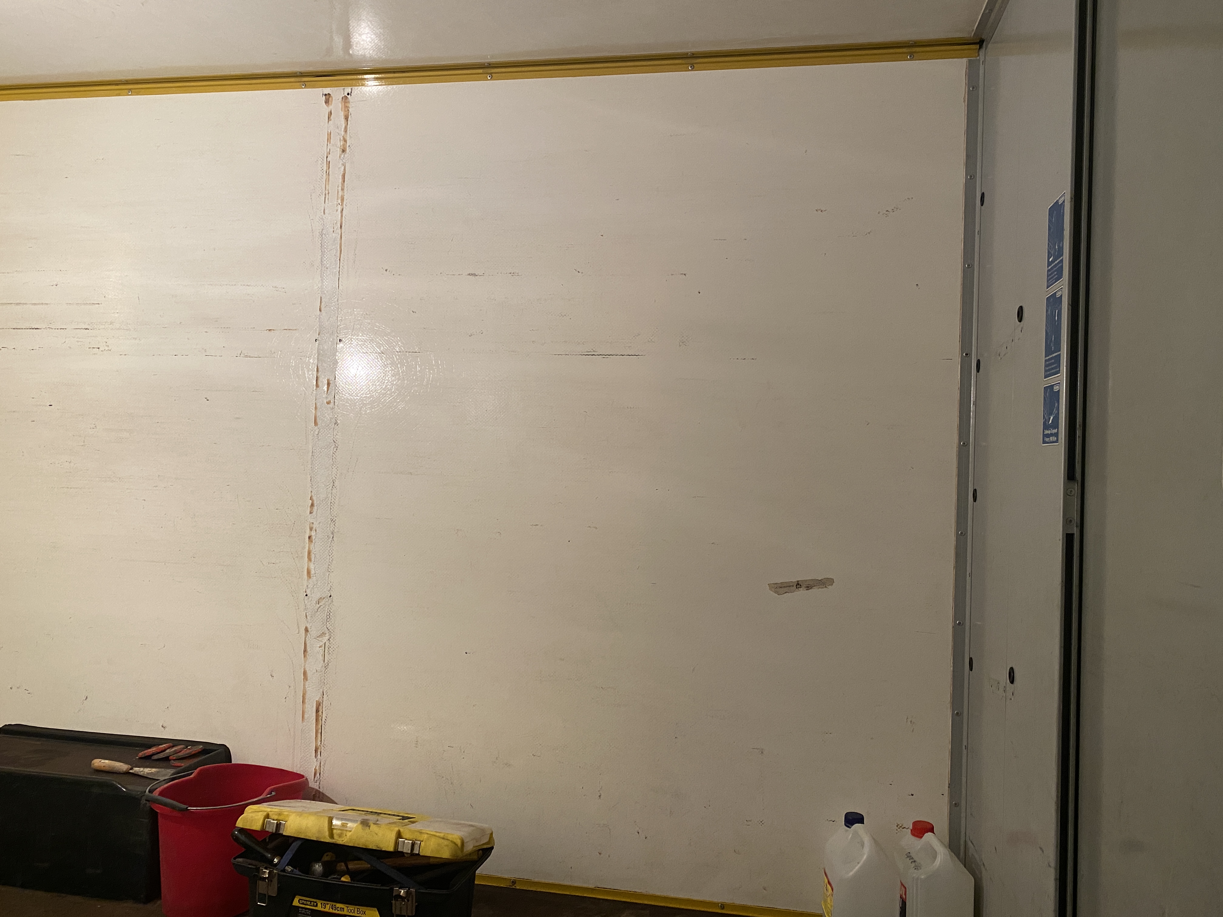

Wnętrze - widok na tylne drzwi po demontażu półek.
Ciapek całuje dupkę pocztówki :)

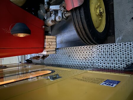

Auto weszło do garażu na styk. Aby dostać się pod sprintera, trzeba tworzyć kanał pod "ciapkiem" i tunelem dość do miejsca przeznaczenia :)
Wnętrze - widok po demontażu półek.
Niestety, nie udało się nie pokaleczyć ścian podczas demontażu regałów.
Widok na przód części mieszkalnej - otwarte boczne drzwi suwane oraz widok grodzi kurierskiej z zasuniętymi drzwiami. Drzwi do szoferki nie są umiejscowione pośrodku grodzi.
Widok od strony drzwi przesuwanych.

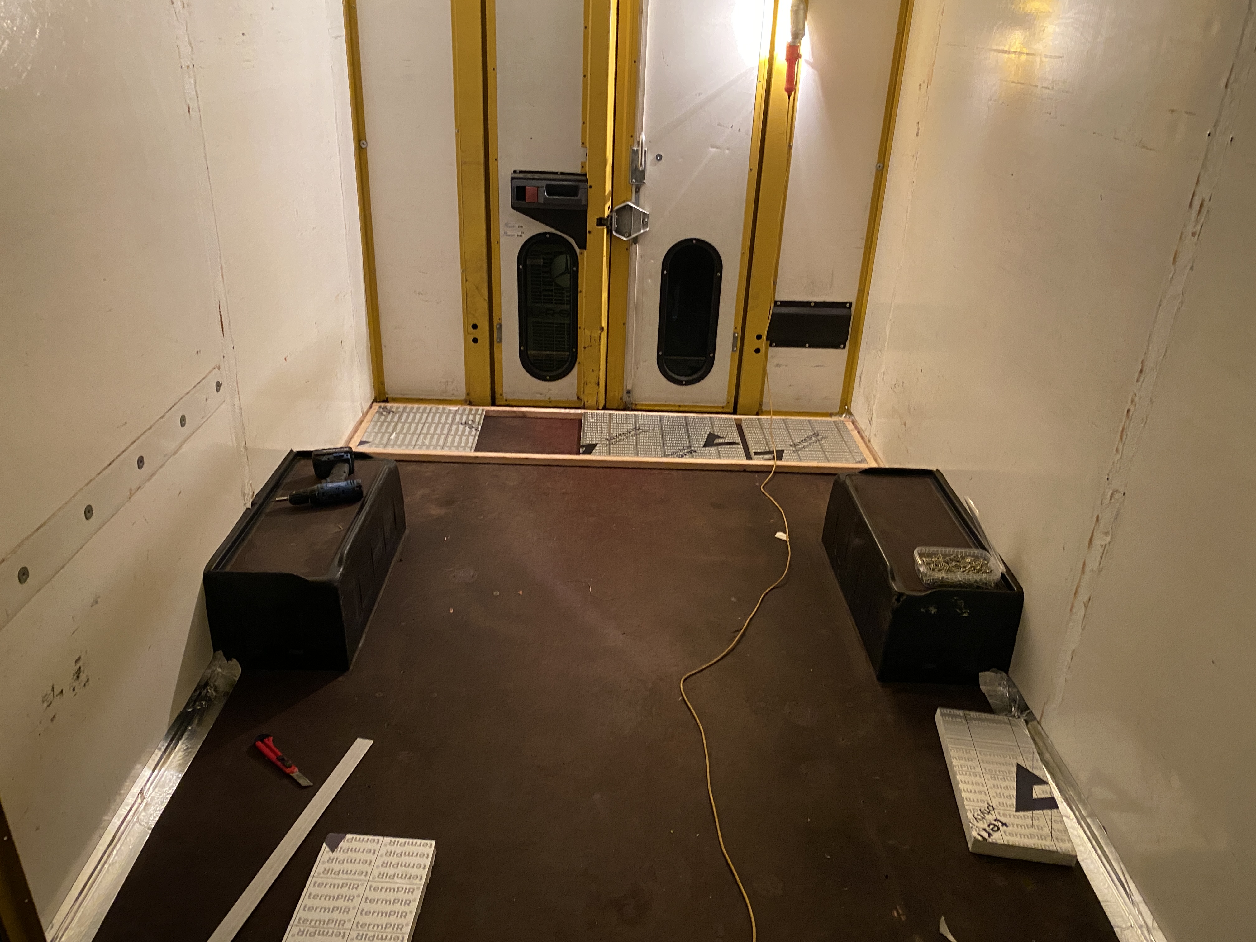

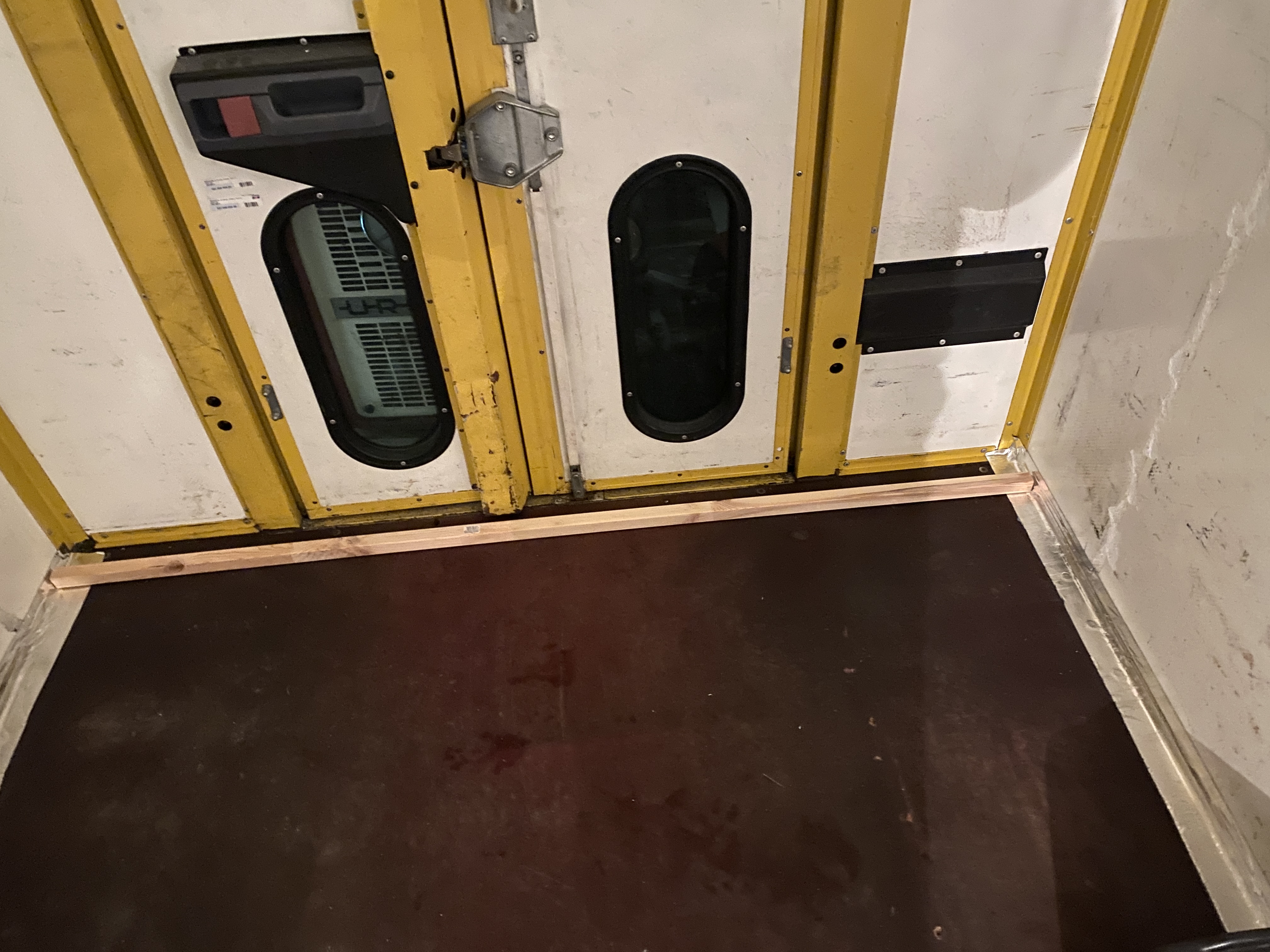

No dobra, mamy gołą budę z pustymi ścianami i czystą podłogą. Co dalej?

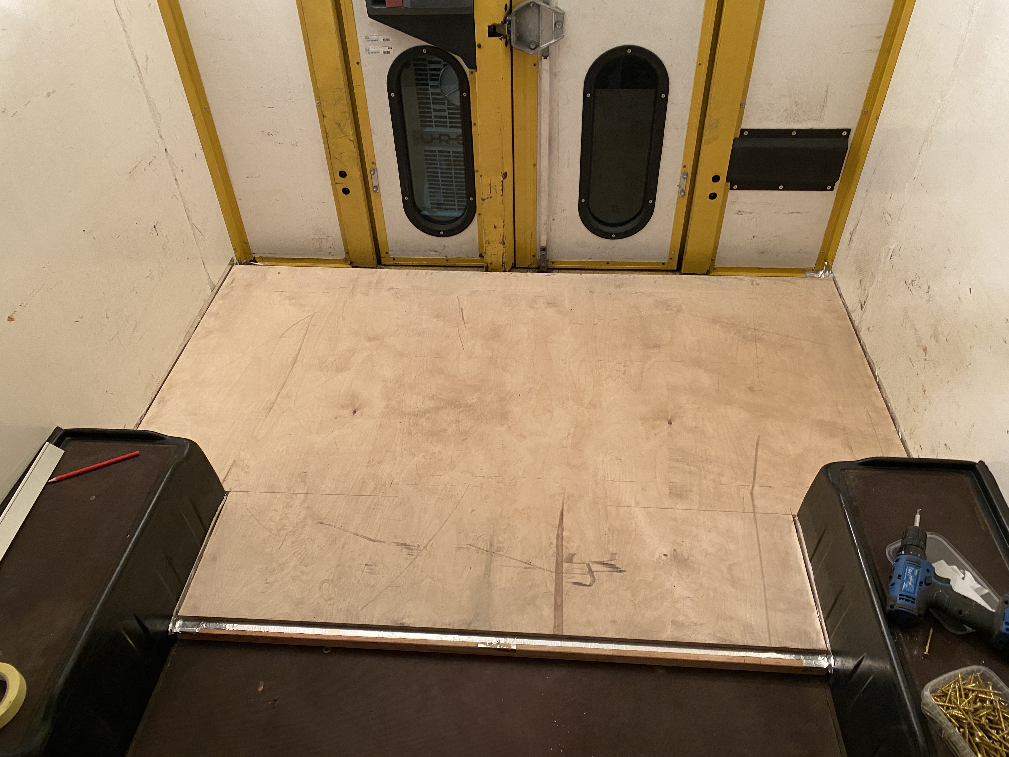

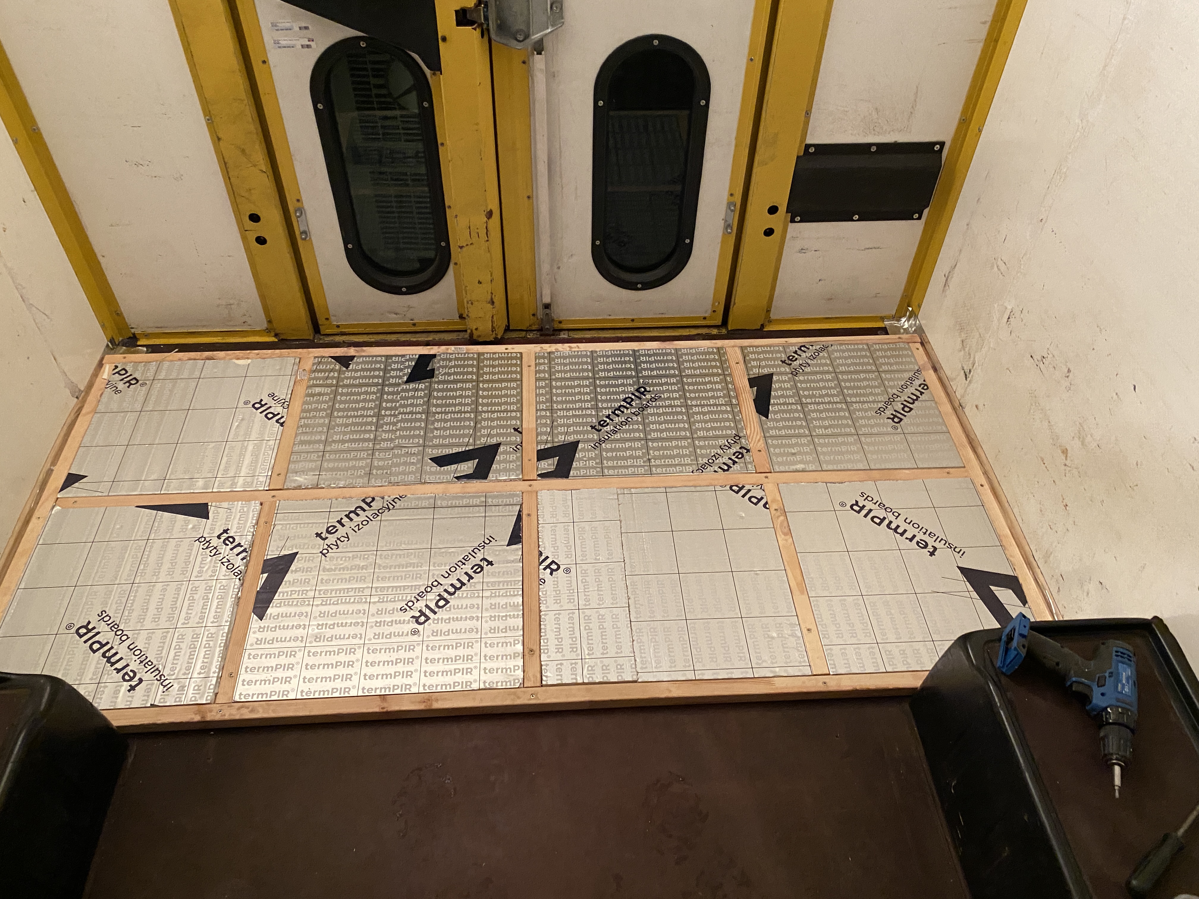

Oczywiście - podłoga. Założenie jest takie, że chcemy móc okazjonalnie użytkować auto w zimie, wczesną wiosną czy późną jesienią. Tak więc, podłoga musi zostać zaizolowana. Fabryczna sklejka o grubości 25 mm jest pancerna, i tak jak wcześniej wspomniałem w doskonałej kondycji, ale nie daje izolacji termicznej. Tutaj nie odkrywałem Ameryki na nowo, postąpiłem wg schematu popularnego przy zabudowywaniu campervanów - na fabryczną podgłogę układamy legary , przestrzeń między legarami wypełniamy izolacją, na to idzie sklejka.
Grubość legarów i izolacji to 3cm (wybierając się na Biegun Północny, oczywiście warto dać 25cm izolacji :P - tutaj grubość izolacji pozostawiam każdemu indywidualnie). Do izolacji użyłem płyt PIR, oklejonych takim pseudometalizowanym papierem. Nie jest to tanie, ale podobno się sprawdza, do tego jest wytrzymałe na ściskanie i absorpcję wilgoci. Jeśli chodzi o porównanie ze styropianem czy styrodurem, to każdy ma dostęp do kart technicznych produktu i może wybrać interesujące go rozwiązanie. Płyty te występują w wielu wersjach, inna ich nazwa to płyta obornicka, są wersje ścienne i dachowe do izolacji hal przemysłowych. Ja wybrałem najprostszą wersję między innymi dlatego, że jest płaska, nie posiada żadnych przetłoczeń. Wybrałem wersję z płaskimi bokami (nie pióro-wpust), gdyż na tak małej przestrzeni, dodatkowo gęsto poprzecinanej legarami, nie byłoby sensu kombinować z dopasowywaniem się do pióro-wpustu.
Jeśli chodzi o legary, to zakupiłem w OBI kantówki heblowane 3x3. Jest to prawdopodobnie droga opcja w stosunku do zamówienia w tartaku, i wyjątkowo podłej jakości wyrób, ale z drugiej strony jest wygodnie, bo można sobie na spokojnie wybierać egzemplarze kantówek w sklepie, odrzucając te najgorsze egzemplarze. Te kantówki 3x3 z OBI stanowią również znaczną część szkieletów mebli. Tu mała uwaga dla potecnjalnych następców - mając do wyboru OBI, Leroy Merlin, Bricomana, Castoramę itd. - warto zrobić rundkę po tych sklepach, gdyż ceny tych samych wyrobów mogą się sporo różnić, a potrzeba tego naprawdę bardzo dużo.
Sklejka zaś, to liściasta sklejka o grubości 11mm. Ponieważ mam duży zapas kilogramów na zabudowę, nie kombinuję ze specjalnymi, lekkimi sklejkami kamperowymi.
W połączeniu z gęstą siatką legarów i płytami PIR, sklejka 11mm daje doskonale stabilną podłogę. Tę sklejkę udało mi się okazyjnie dorwać w dobrej cenie w firmie, która zabudowuje kampery i miała trochę spadów materiałowych - tutaj nie potrzeba super doskonałej jakości, ma być równa sklejka bez uszkodzeń i tyle. Ewentualne pokancerowania sklejki warto umieścić "od spodu" podłog, tak aby później kładzione linoleum miało pod sobą płaską powierzchnię.

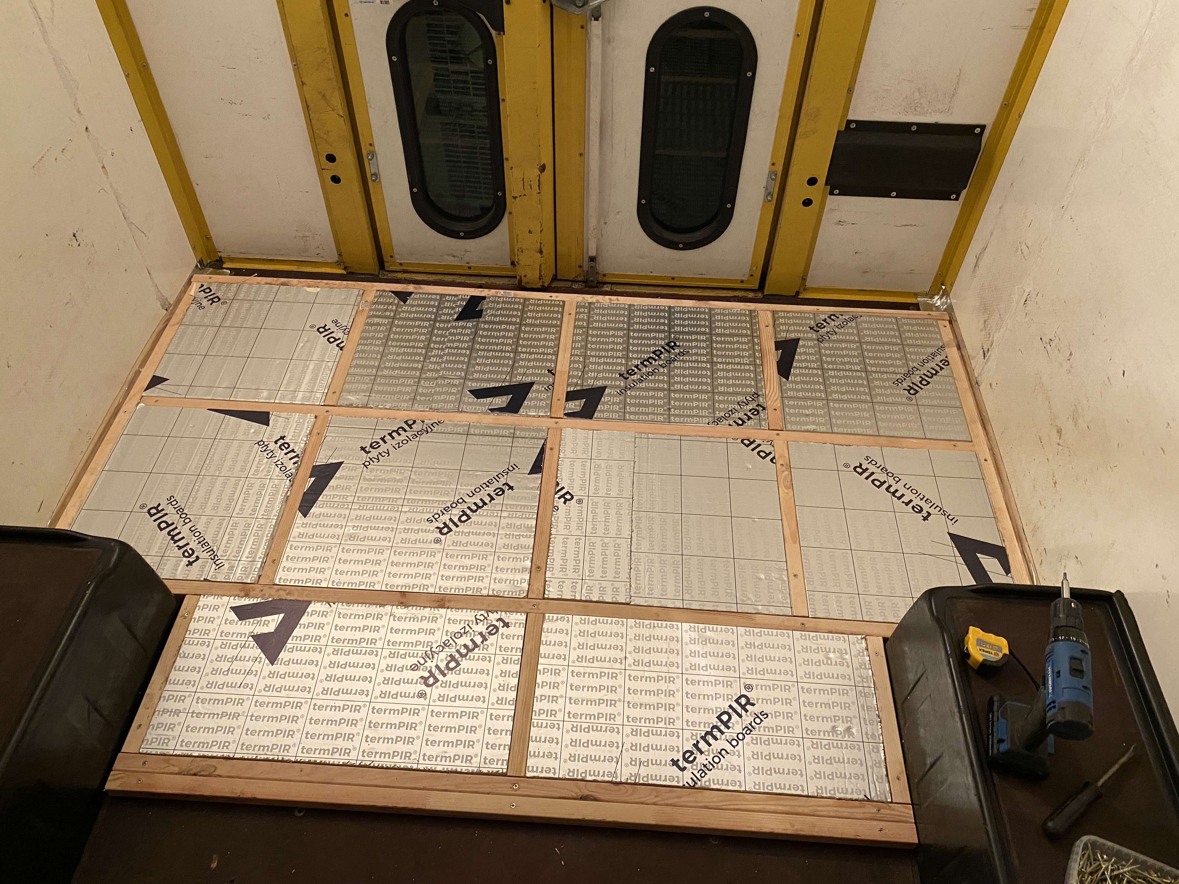

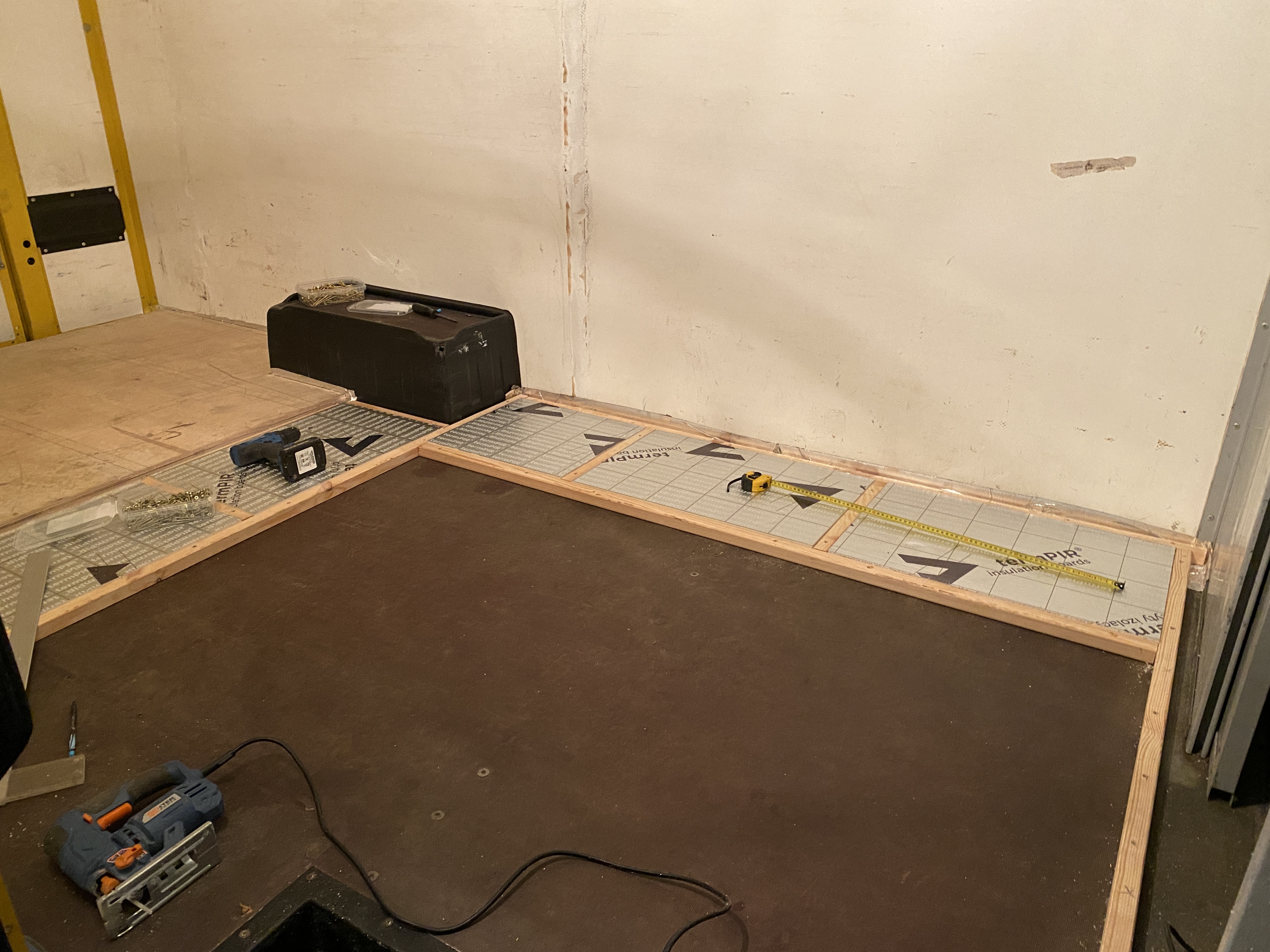

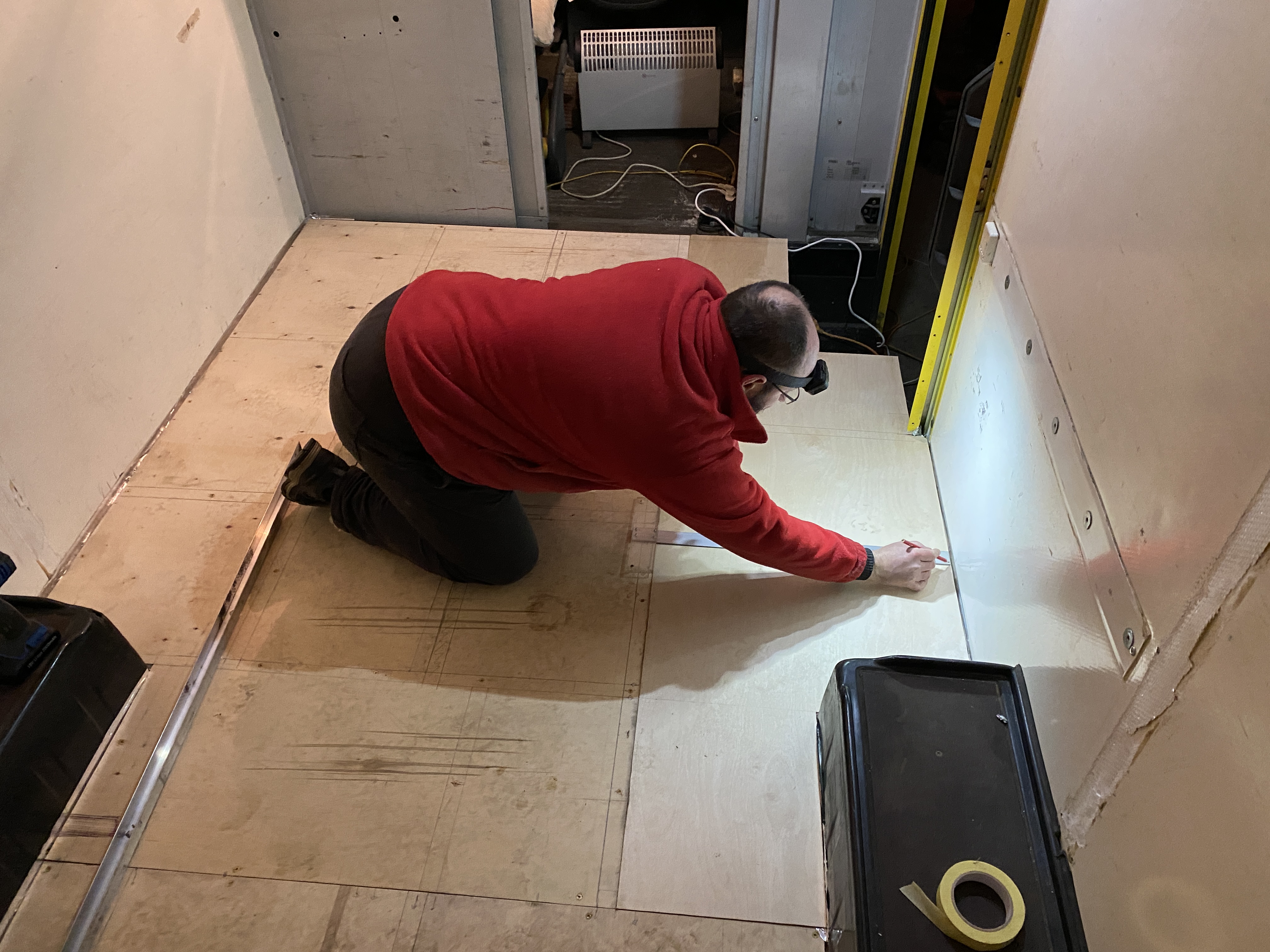

Jeśli chodzi o wykonanie, to trzeba zacząć od tego, żeby przestrzeń podłogi podzielić tak, aby sensownie wykorzystać arkusze sklejki, minimalizując odpad. U mnie na podłogę poszły 3 arkusze 250x125, oczywiście ze sporym odpadem (wykorzystanym potem, więc nie ma znaczących strat).
Legary układałem z następującymi założeniami:
- musi być legar położony po obwodzie kontenera
- tam, gdzie łączą się 2 arkusze sklejki - kładziemy 2 legary przytulone do siebie, tak aby arkusze sklejki w miejscu ich zakończenia były stabilnie podparte i zamocowane
- dalej, dzielimy przestrzeń podłogi na rozsądne obszary tak, aby nie było bardzo długi odcinków na których płyta PIR jest mocno dociążana przez zabudowę a nie ma podparcia legarów - ten krok przyznam się szczerze wychodził w praniu :)
Kolejno więc, uwzględniając wymiary sklejki:
- układałem legary, przykręcając je wkrętami do drewna do fabrycznej podłogi (użyłem wkrętów z końcówką samowiercącą z Leroy Merlin - dają radę, drewno do nich nie pęka, szczerze polecam)
- między legary wciskałem docięte płyty PIR - bez żadnych klejeń, ewentualne pozostałe puste przestrzenie uzupełniałem pianką ALUFOX
- oklejałem od góry legary oraz brzegi płyty PIR taśmą aluminiową do izolacji układów wentylacji/klimatyzacji - tu zmałpowałem sposób postępowania innych kampermajstrów, nie wiem czy to jest niezbędne, ale w sumie wszyscy tak robią, i ja też tak robiłem w niewiadówce :)
- dalej, na ścianach przy granicy z podłogą robiłem ołówkiem znaczniki wskazujące ułożenie legarów - BARDZO WAŻNE
- na to przykręcałem sklejkę, przykręcając wkręty kolejno przez sklejkę, legary aż prawie do dna fabrycznej podłogi; miejsca przykręcania wkrętów ustalałem na podstawie oznaczeń położenia legarów - patrz poprzedni punkt.
Warto przed położeniem sklejki robić fotki, które wraz ze znacznikami rozmieszczenia legarów pozwolą wbić się z wkrętami w sensownych miejscach, a nie na przykład w środku płyty izolacyjnej :)

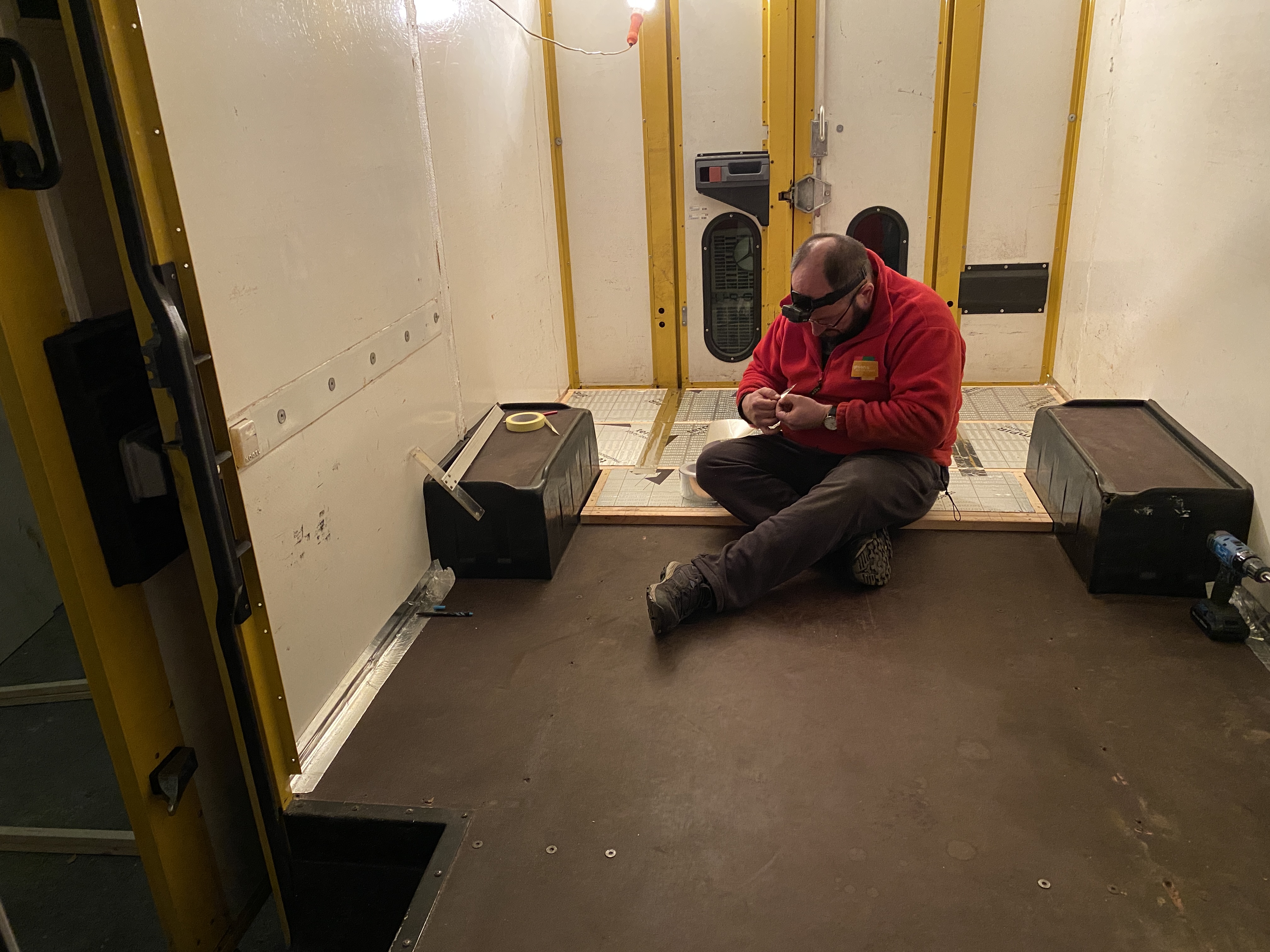

Dobra, mamy podłogę.

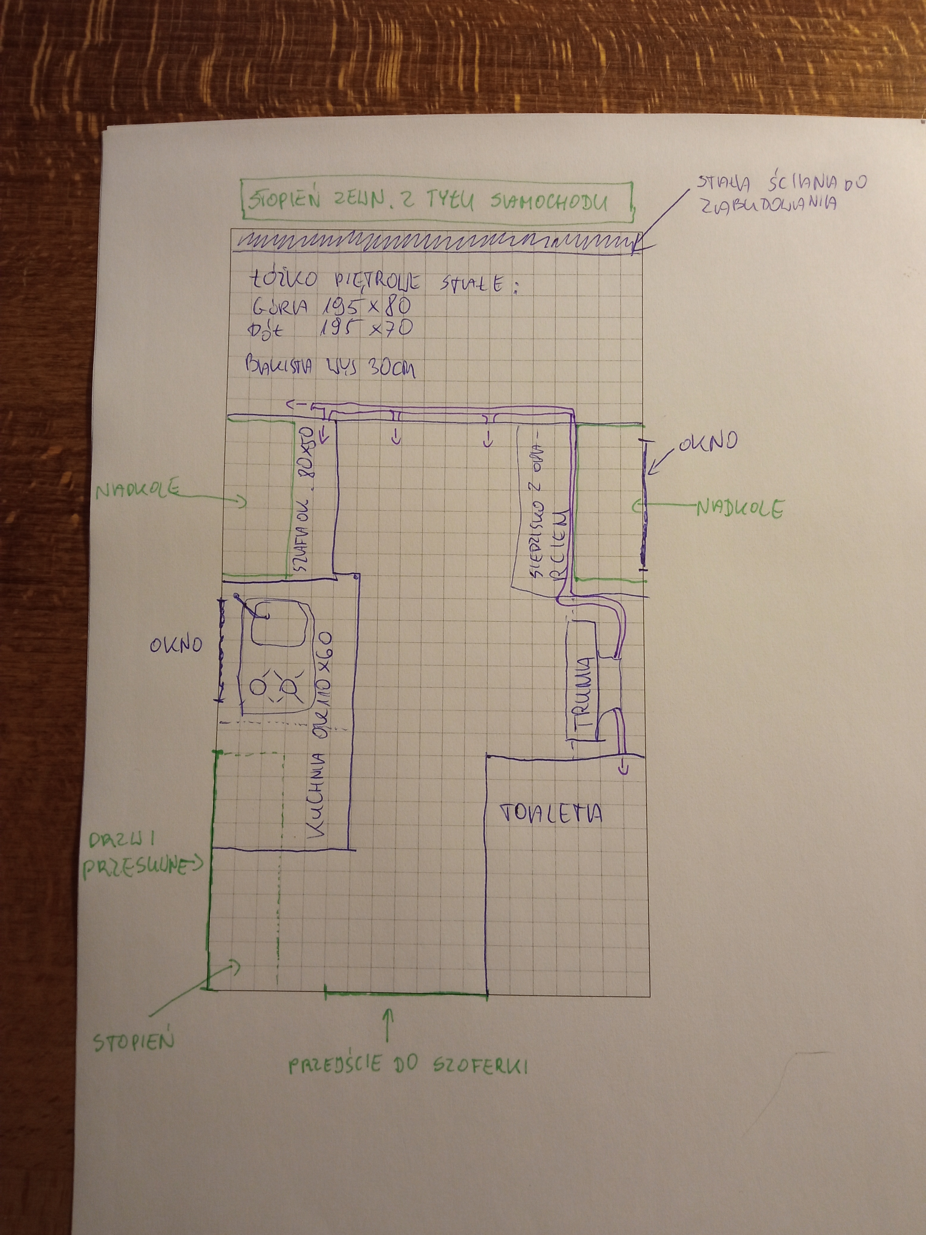

Żeby pokazywać co dzieje się dalej, wklejam ostateczny plan wnętrza. Bardzo proszę kreślarzy, inżynierów i techników starej daty, aby nie oburzali się na odręczność szkicu - nie umiem w rysunek techniczny, zależało mi tu na praktyczności.
Tylne drzwi zostaną zaślepione, poprzez postawienie nowej ściany jak najbliżej drzwi, jednak żeby nie trzeba było demontować zamka itd. - tamtędy będzie dostęp od zewnątrz do bakisty pod łóżkiem, w tym do tankowania czystej wody. Nie planuję wyprowadzać wlewu wody na ścianę kampera, jedynie dorobić korek u góry zbiornika, żeby można było tam dojść z wężem i tyle. Zobaczymy jak się takie rozwiązanie sprawdzi, jeśli będzie niewygodnie to pomyślimy nad czymś innym.
Równolegle do tylnej ściany będzie łóżko piętrowe - w mojej konstrukcji będzie miejsce 190x80 na pięterku oraz 190x70 na dolnym łóżku. Przestrzeń na wysokość nad łóżkami wyniesie około 65cm, jest to minimalna wysokość w której da się jednak funkcjonować - sprawdzone z kaczki. Pod dolnym łóżkiem - miejsce na graty, akumulator, pewnie elementy instalacji elektrycznej, pompę wody oraz zbiornik wody czystej.
Idąc dalej w stronę przodu auta, nad prawym nadkolem będzie szafa, nad lewym zaś - siedzisko z małym schowniem w bakiście. Szafa będzie pod sufit, natomiast nad siedziskiem pod sufitem będzie szafka podwieszana, a w przyszłości okno.
Do boku bakisty siedziska będzie montowana noga stołu LAGUN - takie są plany, ale zobaczymy czy się nada po przymiarce. Toaleta w pierwszej wersji będzie wychodkiem bez wody bieżącej.
Aneks kuchenny - standardowo kuchenka, zlew, lodówka miejsce na butlę 11kg, do tego w aneksie planuję upchnąć zbiornik 40l bądź 50l na szarą wodę. Dodatkowo przy aneksie planuję zrobić przedłużenie blatu mocowane na zawiasie, po rozłożeniu sięgające ściany szoferki i blokujące wyjście na zewnątrz przez drzwi boczne. Nic straconego jeśli chodzi o wyjście - można wyjść przez szoferkę, a zawsze lepiej móc alternatywnie rozłożyć w szybki sposób większy blat kuchenny. Aha, w ogóle to założyłem zwężenie wyjścia ze 100cm do 60cm - tyle wystarczy, a sporo się zyskuje na szerokości aneksu kuchennego.
Przestrzeń między toaletą a siedziskiem zajmie Truma 3004 z wentem. Tu ciekawostka - od pewnego czasu Truma nie sprzedaje oringów uszczelniających na rurę spalinową bez pierścienia dociskającego i blaszki. Tylko w komplecie. Kosztuje to około 150zł. Poszukałem w internecie i udało mi się kupić prawdopodobnie ostatnią dostępną na rynku uszczelkę "solo" za jedyne 29 złotych :)
Truma niestety będzie musiała być blisko ściany, gdyż miejsce wycięcia otworu podłogowego jest uwarunkowane przebiegiem ramy. Będzie więc płyciutka szafka na Trumę, ale nie do sufitu - nad nią chciałbym "parkować" stół obracany wokół osi zaznaczonej na czerwono na planie. Blat zrobię demontowany od nogi lub składany, tak aby nie zajmował miejsca oraz aby nie zaburzał obiegu powietrza nad Trumą. Dopiero nad blatem planuję dać półki - płytkie, ale mieszczące potrzebne graciki.
Aha, jeśli chodzi o instalację elektryczną, to planuję puszczać wszystkie przewody w korytkach wewnątrz mebli. Szybko, łatwo i nie trzeba co do centymetra planować lokalizacji odbiorników elektrycznych na etapie prac nad konstrukcją zabudowy.

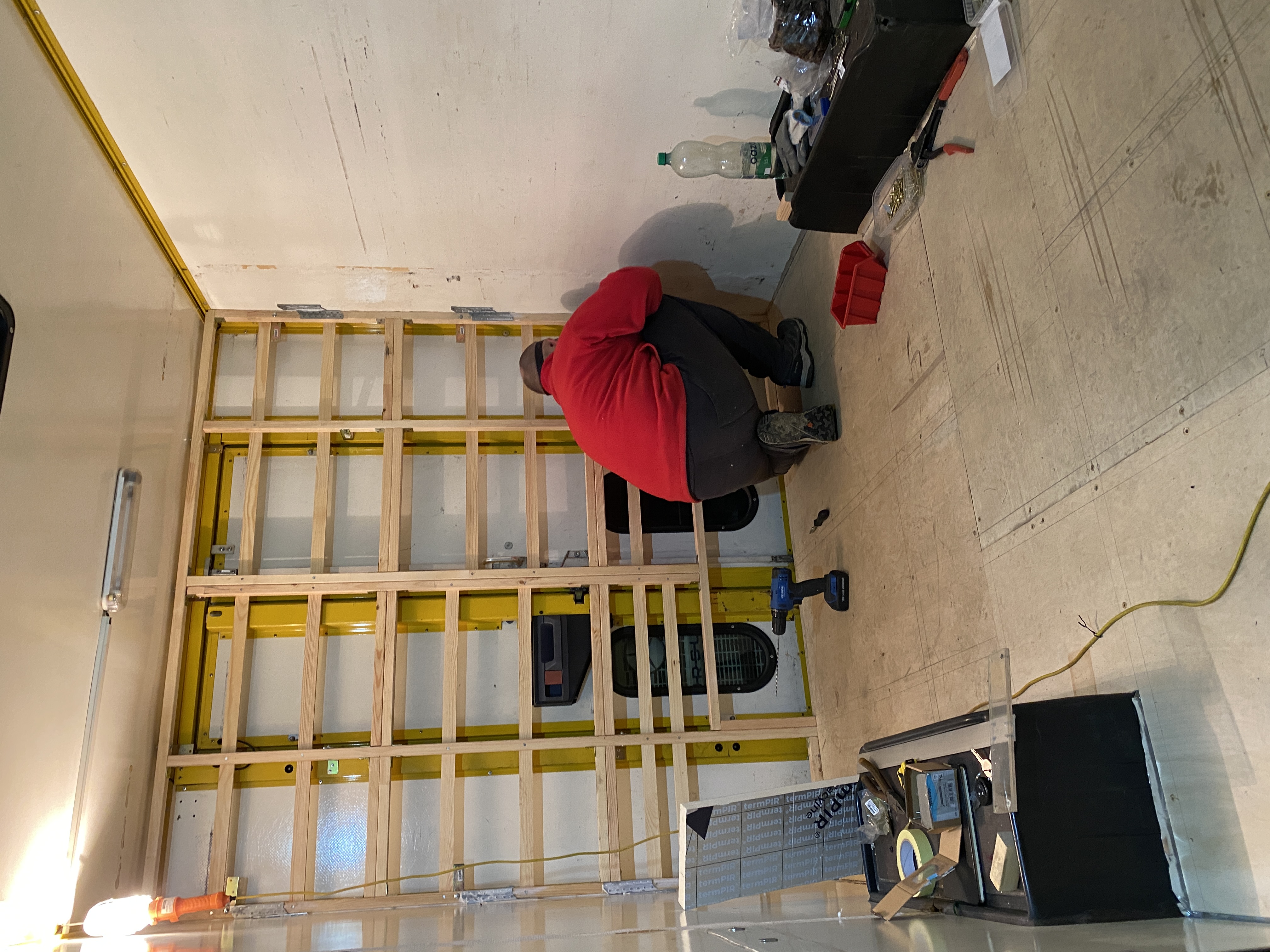

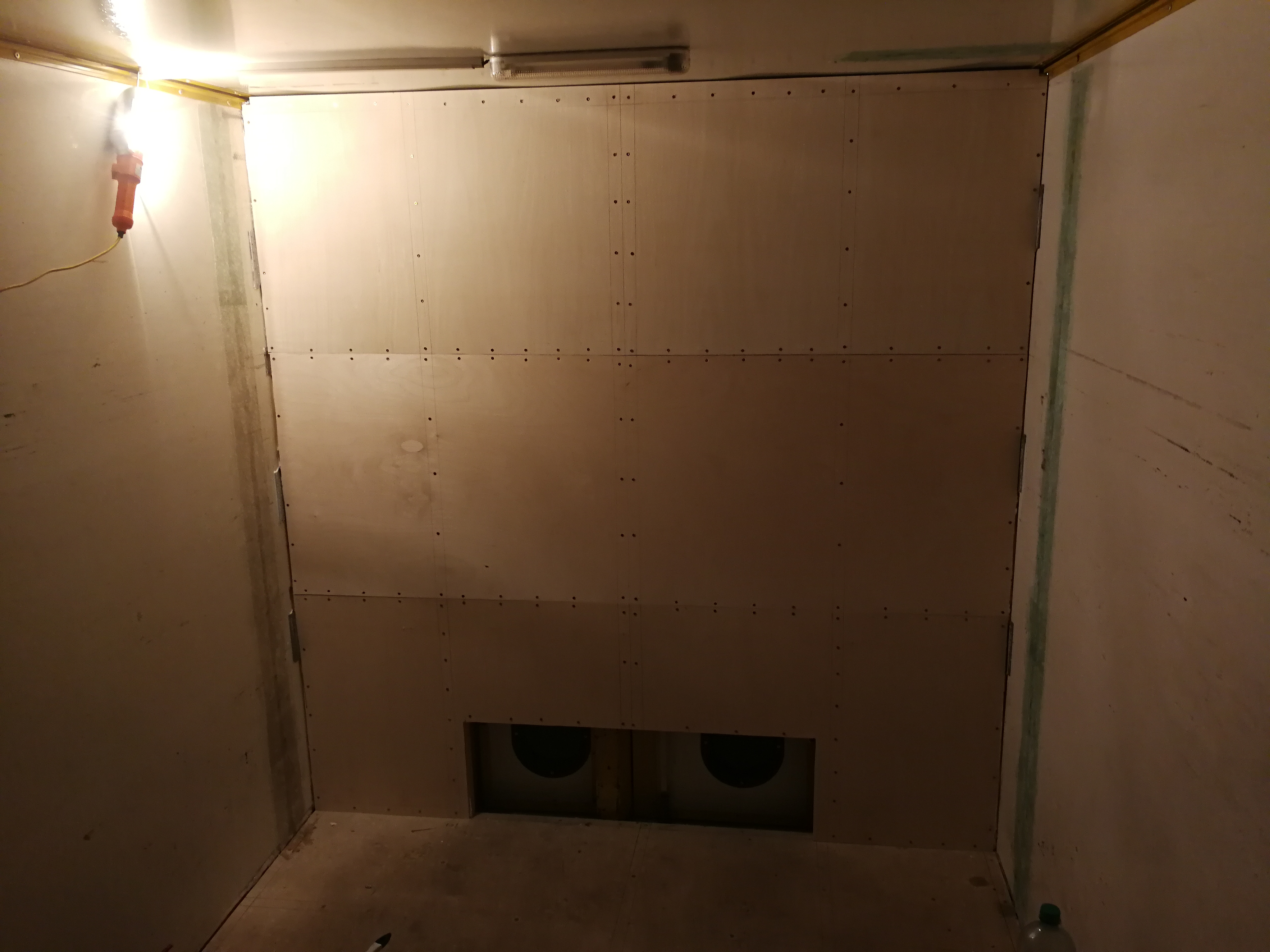

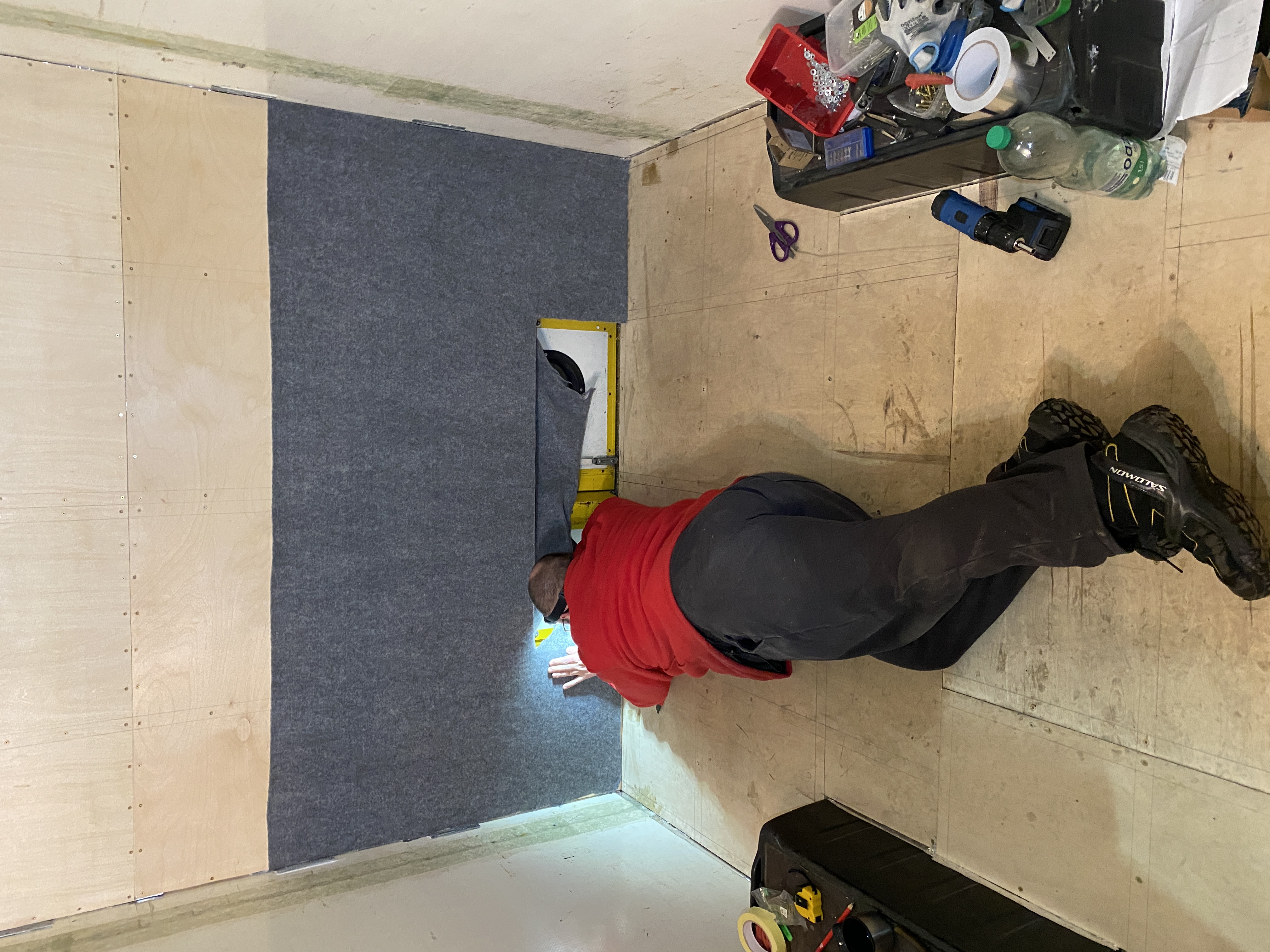

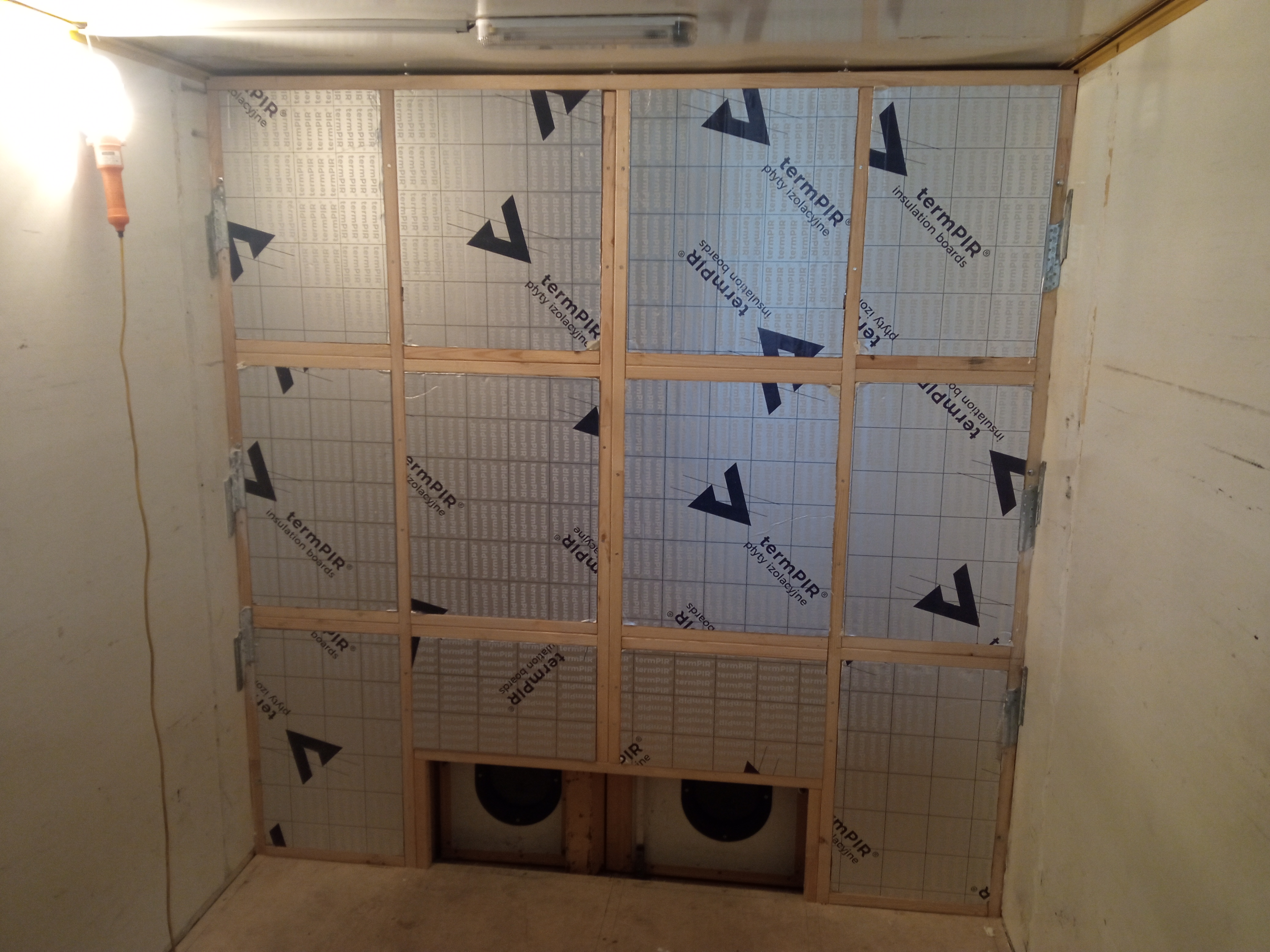

Kolejnym etapem po podłodze było postawienie tylnej ściany. Było trochę rzeźbienia, ale ogólnie poszło dość prosto - zrobiony stelaż z kantówek, w przestrzenie między kantówkami wepchnięte płyty PIR. Od środka położona na całej ścianie sklejka, od zewnątrz (czyli od strony tyłu auta) nie miałem jak dostać się ze sklejką, więc zrobiona została ażurowa krata z płaskich listewek, tak aby wepchnięte płyty PIR o nie opierały. Niestety, dopóki auto nie wyjedzie, od strony drzwi ściana nie będzie wykończona. Poczeka do wiosny :)
Na dole ściany zostawiłem otwór o wysokości 30cm, na którym na wiosnę od strony drzwi zamontuję klapę. Tamtędy będziemy mieli dostęp do zbiornika z wodą i przestrzeni na graty.
Tylna ściana powinna być dość solidna, gdyż korzystając z tego, że z tyłu kontenera znajdują się elementy aluminiowe (ościeżnica drzwi, profile po boku kontenera), przymocowałem stelaż ściany do tych elementach nitami, z użyciem kątowników. Dodatkowo, elementy stykające się ze ścianami kontenera przykleiłem mamutem.
Ścianę wykleiłem filcem STP, któremu teraz poświęcę parę słów, bo może być interesujący dla przyczepkowo-kamperowych majstrów. Można w uproszczeniu powiedzieć, że to troszkę odpowiednik znanej nam remontówki, przy czym jest to faktycznie typowo motoryzacyjny filc, jaki znamy z okładzin bagażników, ścian busów, autobusów etc.
Moje obserwacje odnośnie tego materiału:
- jest drogi - 50 zł/m2, do kupienia w firmie Bitmat
- jest samoprzylepny i to zdecydowało o jego wyborze - chciałem uniknąć ciapciania się w Bonatermie z pędzelem w ręku. Do tego Bonaterm z tego co pamiętam wymaga 15 stopni do wyklejania, te filc bez problemu łapał w temperaturze koło zera
- klej trzyma jak diabeł - i tu już nie jest tak fajnie, gdyż w przeciwieństwie do remontówki nie damy rady wyklejać po kawałku, trzeba odważnie podejść do wyklejania całych kawałków. Klej nie daje możliwości korekty :(
- materiał jest elastyczny, tzn. lekko rozciągliwy, ale nie sprężysty - doskonale się więc nada do nie do końca płaskich powierzchni, jednak przy płaskich powierzchniach lekkie naciągnięcie materiału podczas jego wyklejania powoduje utratę kształtu.
Ogólnie na plus wychodzi szybkość klejenia, na minus trudność klejenia w stosunku do remontówki. Niestety u mnie w rogi pójdą dodatkowe paski maskujące minimalne "rozciągnięcia" materiału. Pedantom może to przeszkadzać, mnie to lotto.
Tu zrobię małą dygresję odnośnie narzędzi pracy.
Jak widzicie, ściany są miejscowo podreperowane żywicą z matą szklaną. Pamiętam, że kiedy robiłem Niewiadówkę, to denerowała mnie trudność doboru "na oko" proporcji utwardzacza w stosunku do żywicy. Tym razem kupiłem tanią wagę rzekomo jubilerską BLOW do 500g. Okazało się to być strzałem w dziesiątkę. Waga o dziwo dobrze waży, i pozwala precyzyjnie rozrobić żywicę z utwardzaczem. Bardzo polecam ten produkt.
Druga rzecz - często w filmach z budowy kamperów widać, że majstry tną wszelkie listwy wyrzynarkami. Spodziewając się ile tego będzie, pożyczyłem od kolegi piłę ukośnicę. Wcześniej nie korzystałem z tego narzędzia, i mogę śmiało powiedzieć, że taka piła robi za mnie 3/4 roboty. Do tego idealna precyzja kątów cięcia pozwala skupić się na wykonaniu swojej pracy a nie nad samą obsługą narzędzia.
To tyle na dzisiaj, CDN :)
Plan wnętrza
Robimy szkielet pod ścianę
Płyty PIR umieszczone w szkielecie
Tylna ścian apokryta w całości sklejką
Wyklejam ścianę filcem
Gotowa ściana :)
