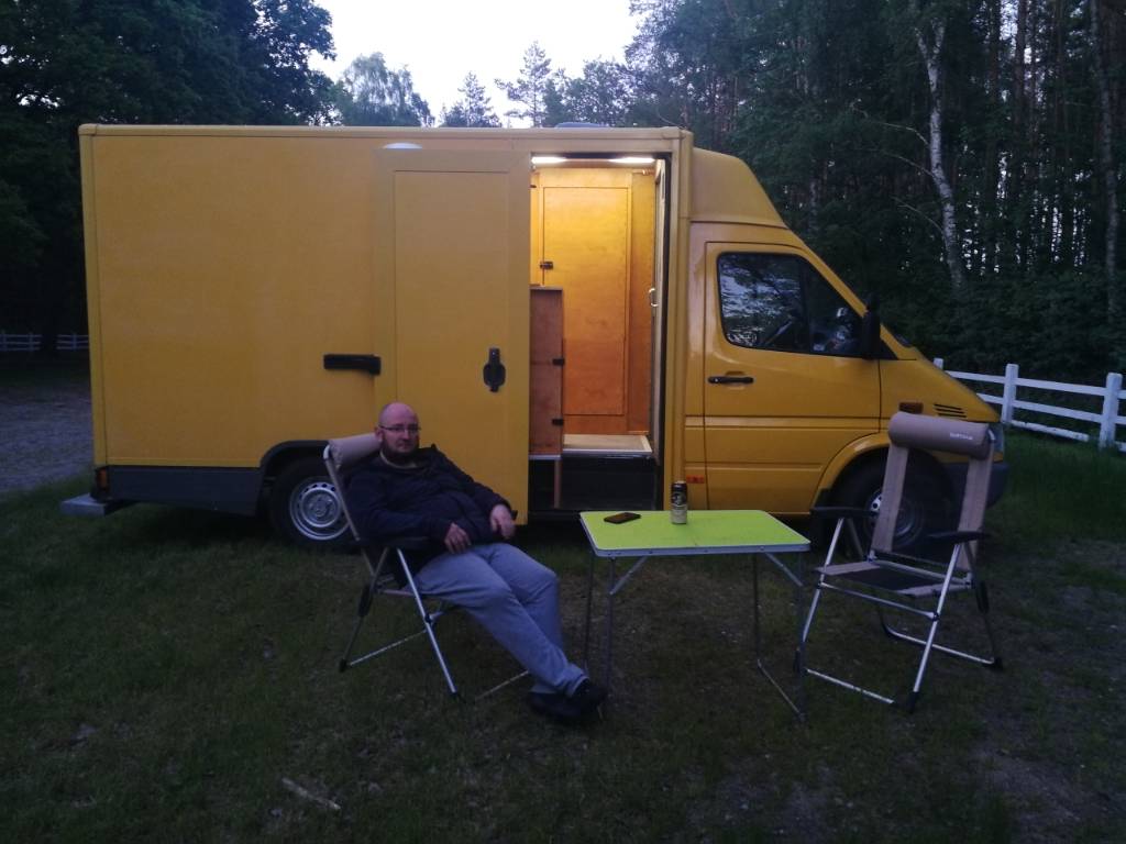

Fajny weekend - pierwszy z pszczółką - już za nami, więc wiemy co trzeba dalej zmieniać :)
Po pierwsze - poogarniać organizery, miejsce na sztućce, naczynia itd, koszyki, schoweczki i inne tego typu sprawy.
Po drugie - podczas prac nad środkiem nie robiłem nic z łączeniami ścian i sufitu - jest tam metalowy profil, który nie jest izolowany od wnętrza (a pod nim prawdopodobnie hula wiatr bo jest przerwa w izolacji). Przy 10 stopniach na zewnątrz, i 18 w środku, w okolicach mojej głowy (dużo wydychanego powietrza) profil ten rano był zupełnie mokry. Wiedziałem że do tematu trzeba będzie wrócić, widzę że po prostu trzeba to jakoś w miarę estetycznie zaizolowac pianką i wykończyć.
Po trzecie - trzeba będzie dodać gniazda zapalniczki dostępne z zewnątrz przy uchylonych drzwiach, oraz przy łóżkach - do ładowania laptopa, jak siedzi się na zewnątrz albo ogląda film w łóżku.
Po czwarte - za każdym razem jak korzystam z przenośnego sraczyka thetforda, i wkurzam się na tę cholerną zasuwę która plącze się w opuszczone portki - przypomina mi się ten fragment z "Dnia Świra":
Tak jak ta klapa w PKP zawsze opadała i opada, tak mnie ta zasuwka w kiblu Thetforda wkurza :) Szykuję się więc do zbudowania podestu pod kibelek, powinno być wtedy lepiej.
Po piąte blat do "Laguna" planowaliśmy tak, aby można było zrobić maksymalnie duży, pod kątem ewentualnej pracy na laptopie. Wygląda na to, że w praktycze ten duży blat będzie zakładany okazjonalnie, a na "standardowe wyjazdy" zrobimy inny, mniejszy, taki maksymalnie pod 2 talerzyki i kubki.
Po szóste - spanie u góry jest bardzo fajnowe, ale włażenie tam już mniej. Będę musiał wymyślić jakiś patent na drabinkę/stopnie/podparcia pod kopyta do włażenia na górę. Temat o tyle niewygodny, że już zastanawiam się nad przeróbką łóżka ;)
Ogólnie to sporo pracy przed nami, ale już na luziku, bo da się pomieszkiwać w kamperku :)
Inne wnioski:
- drzwi grodziowe to jest rewelacja. Jedyna ich wada, to to, że traci się miejsce w szoferce, gdzie można by dać obracane fotele i stolik. Za to w szoferce jest cichutko (nie słychać żadnych dźwięków podczas jazdy). Dodatkowo, jak auto stoi na słońcu z zasuniętymi drzwiami, to temperatura w części mieszkalnej jest ZNACZNIE niższa niż w szoferce. Jeśli ktoś z Was planuje kampera dla dwóch osób - pocztowca polecam. Jedyna jego wada, jak dotychczas odkryta, nazywa się Euro3, więc trzeba korzystać póki można.
- Truma sprawuje się bardzo fajnie, cieszę się że kupiłem prawie nowy piec a nie starego trupa, ale niestety rura osłonowa komina leżała cholera-wie-gdzie u poprzedniego właściciela i śmierdzi po nagrzaniu. Czeka mnie chyba demontaż rury kominowej i wymiana na nową
- lodóweczka Dometica - Ewelina mówi że większa od Polara w Niewiadówce, aż jutro pójdę zmierzyć :) Bardzo fajnie chłodzi. Patent ze wskazaniem płomienia na panelu frontowym zamiast okienka rewizyjnego to rewelacja.
- warto było wziąć materace z kokosem - są bardzo wygodne
