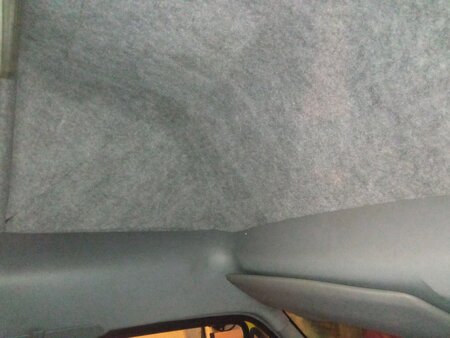

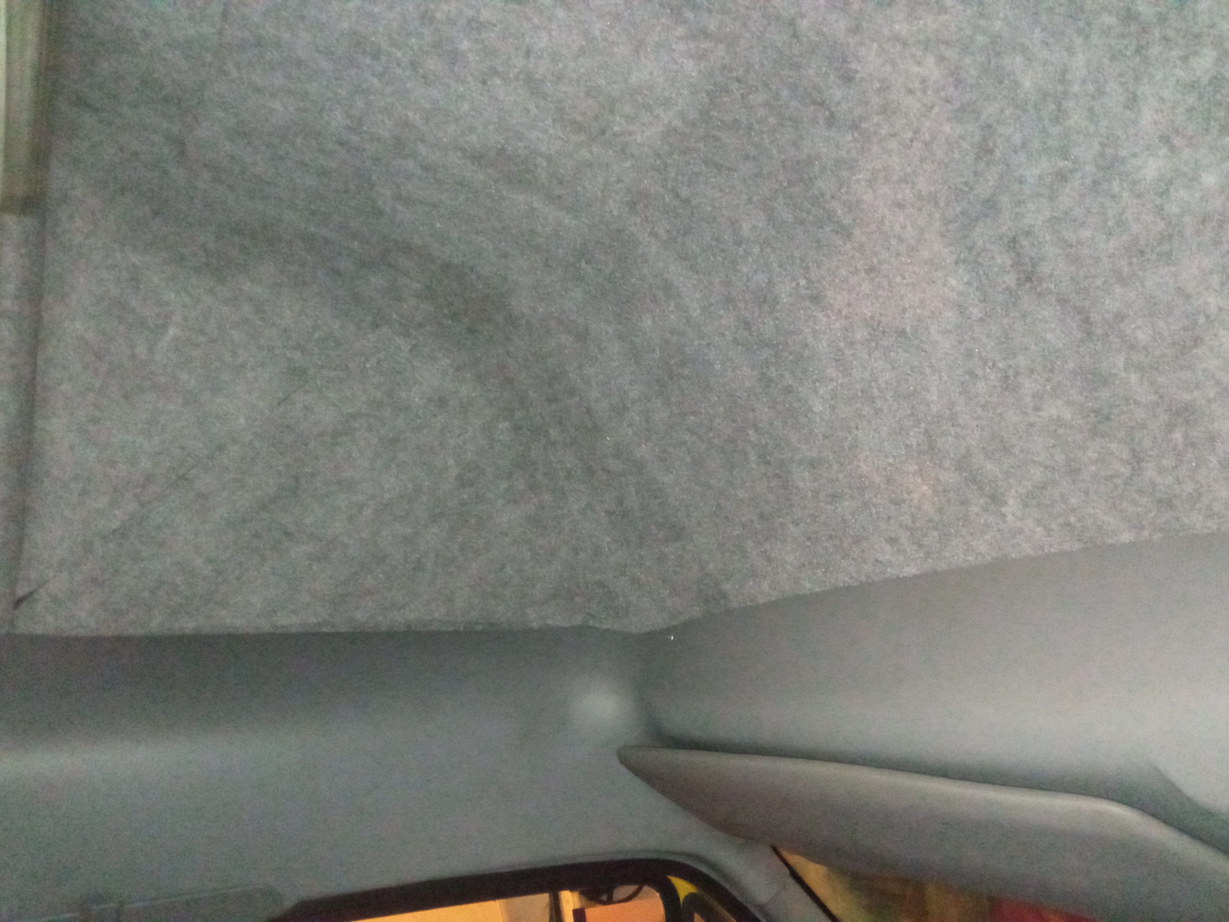

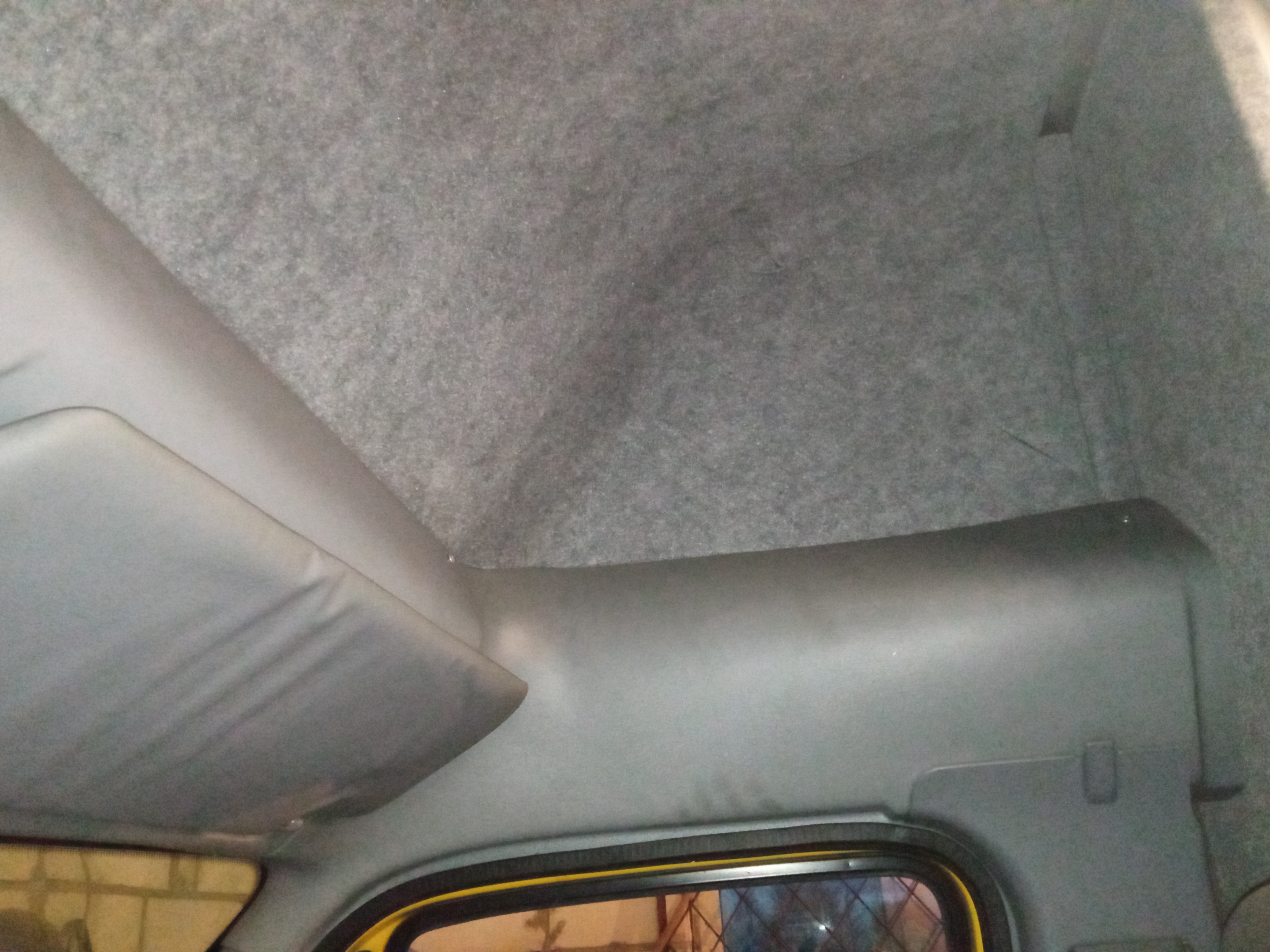

- zdarłem "tapicerkę" z sufitu w szoferce. W sumie dobrze że to zrobiłem bo była ohydna. Jakby przez 20 lat szwaby wycierały o nią łapy
Był to cieniutki materiał położony bezpośrednio na laminat. Podszedłem do tego trochę inaczej niż było - pod filc dałem najpierw 9mm piankę z bitmatu. Może trochę to wyciszy, zaizoluje, może w deszczu nie będzie tak tłukło. Na to poszedł filc.
Przy okazji wykończyłem kilkucentymetrowy dystans między ścianą kontenera a ścianą szoferki - wcześniej była tam wepchnięta jakaś koszmarnie brudna i zdegradowana gąbka. Nie chciałem rezygnować z dostępu serwisowego do tej przestrzeni (okablowanie), więc przerwę wypełniłem lepiąc eliptyczne wałki z pianki - w sumie 5 warstw - i oklejając je filcem. Trzyma się mocno na wcisk, można w razie potrzeby zdemontować bez żadnej demolki.

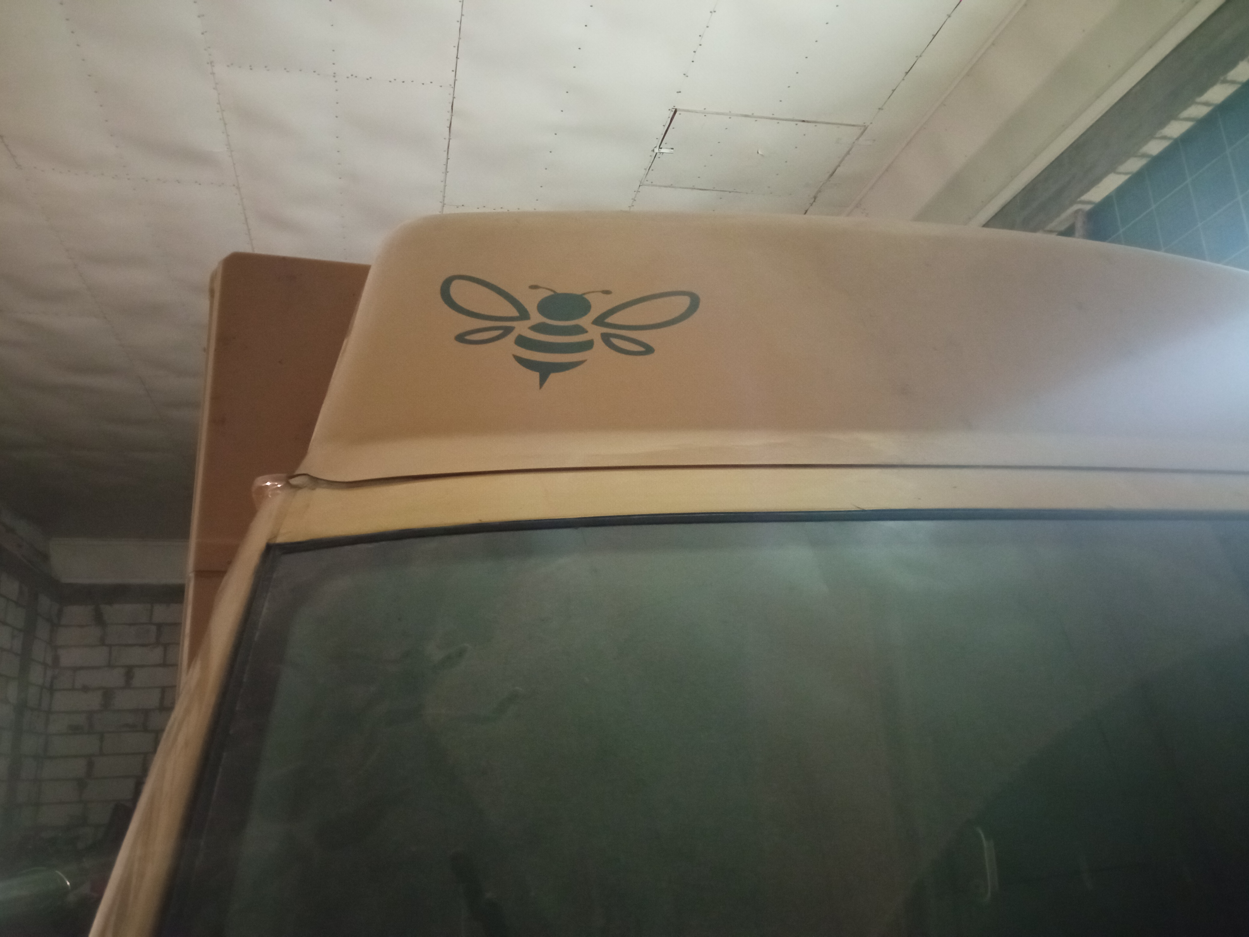

Nadszedł też czas na bardzo ważną sprawę - obrandowanie pszczółki
Będziemy dzięki temu rozpoznawalni

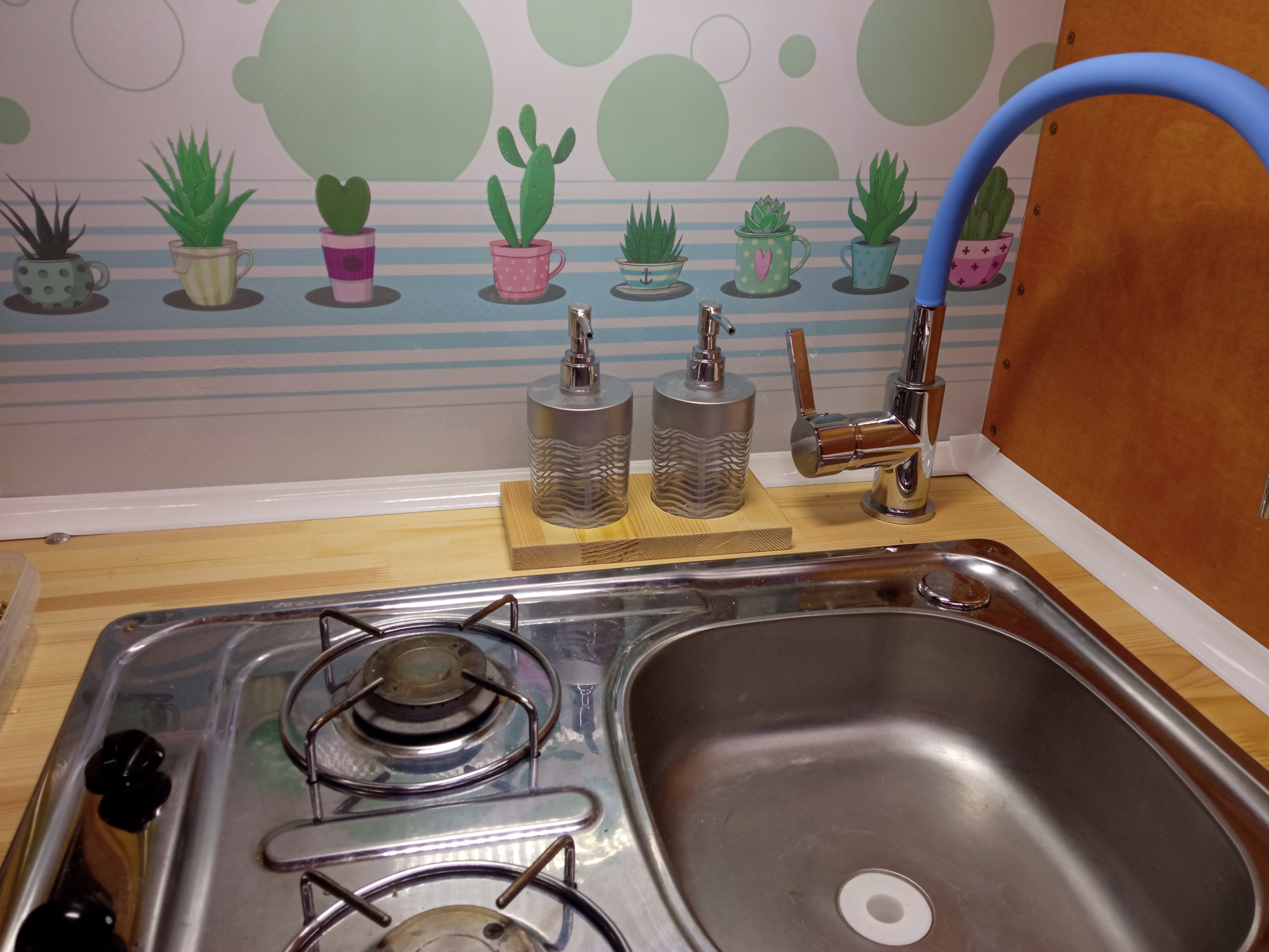

Dzisiaj dzień montowania dupereli haczyków itd. Między innymi stojaczek na dwa dozowniki - na płyn do naczyń i mydło. Trochę zonk, bo bardzo blisko kuchenki, ale niestety przestrzeń nie jest z gumy. Chyba zrobię to tak, aby w razie konieczności korzystania z palnika bliżej ściany, można było przestawić stojaczek, no albo można sobie po prostu wyjąć same pojemniczki z płynami.

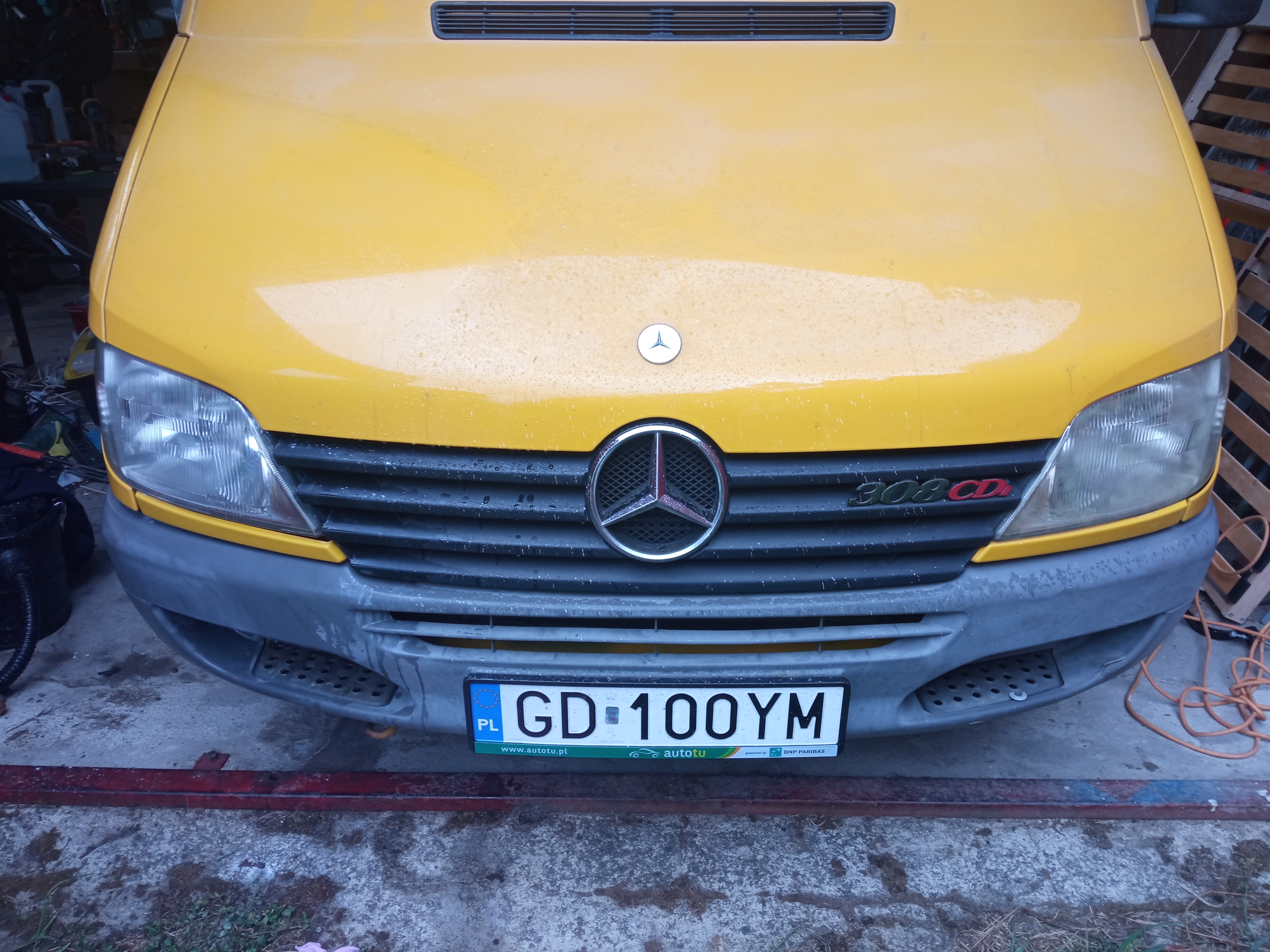

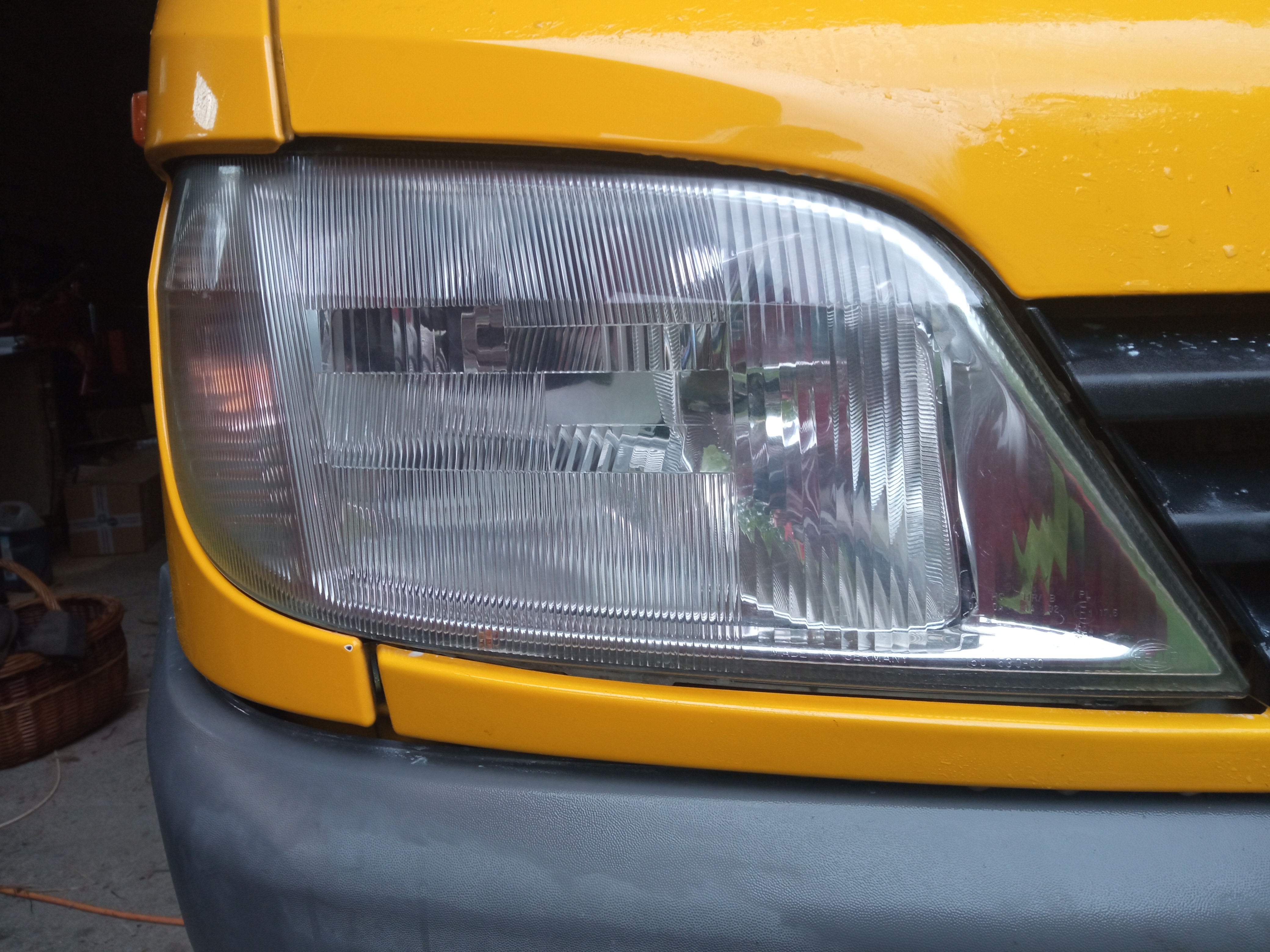

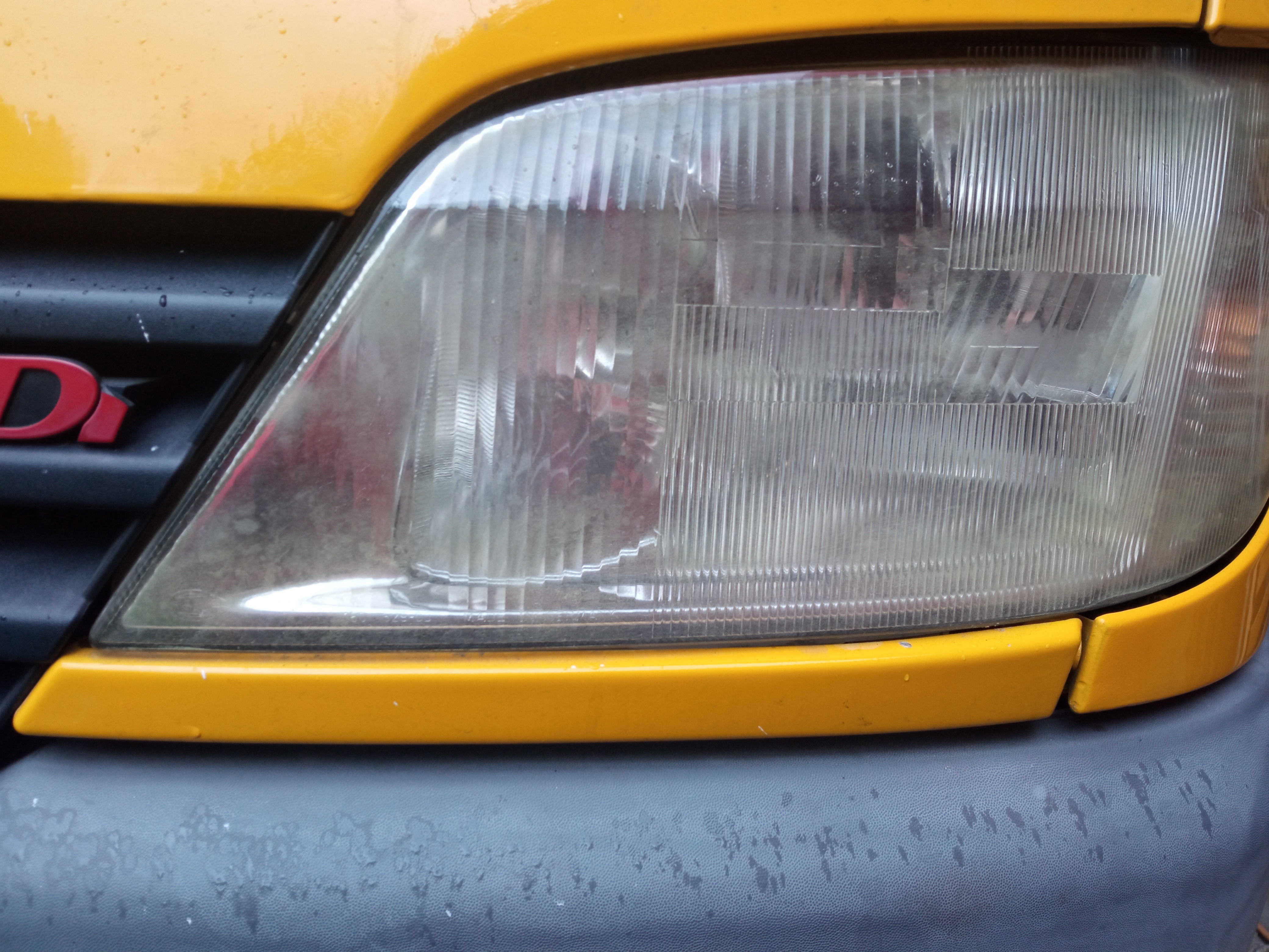

I dzisiaj w końcu zabrałem się za temat, do którego niepotrzebnie podchodziłem jak pies do jeża. Chodziło o reflektory. W tych sprinterach są już niestety plastikowe, więc wiadomo - matowieją, do tego partacz lakiernik upaprał je farbą jak odświeżał przód auta przed sprzedażą. Reflektory wyglądały paskudnie, były matowe, człowiek miał wrażenie że auto nie jest do jeżdżenia tylko stoi od lat w krzaczorach. W pierwszym odruchu zamierzałem zakupić nowe zamienniki, bo nie wierzyłem że te oryginalne da się uratować. Stwierdziłem jednak, że 40 zł to nie majątek i kupiłem na Allegro zestaw do polerowania reflektorów (wszystkie elementy w zestawie - krążki ścierne, gąbka polerska, pasta polerska i jakiś szuwaks do zabezpieczenia po polerce). Niecałe dwie godzinki roboty, i... reflektory są śliczne
No może nie jak nowe ze sklepu, ale o niebo lepsze niż dotychczas. Dobrze że nie kupiłem z rozpędu nowych
Co prawda zostały tam jakieś ślady po mojej nieudolnej polerce (robiłem to pierwszy raz), ale trzeba się przyjrzeć. Zdjęcia tego nie oddają, ale jest mega lepiej. Niestety w jednym miejscu zajechałem papierem po lakierze i będę musiał tam dać zaprawkę, no trudno, człowiek nabiera doświadczenia całe życie
Generalnie, jestem bardzo zadowolony z dzisiejszej regeneracji matowych kloszy.

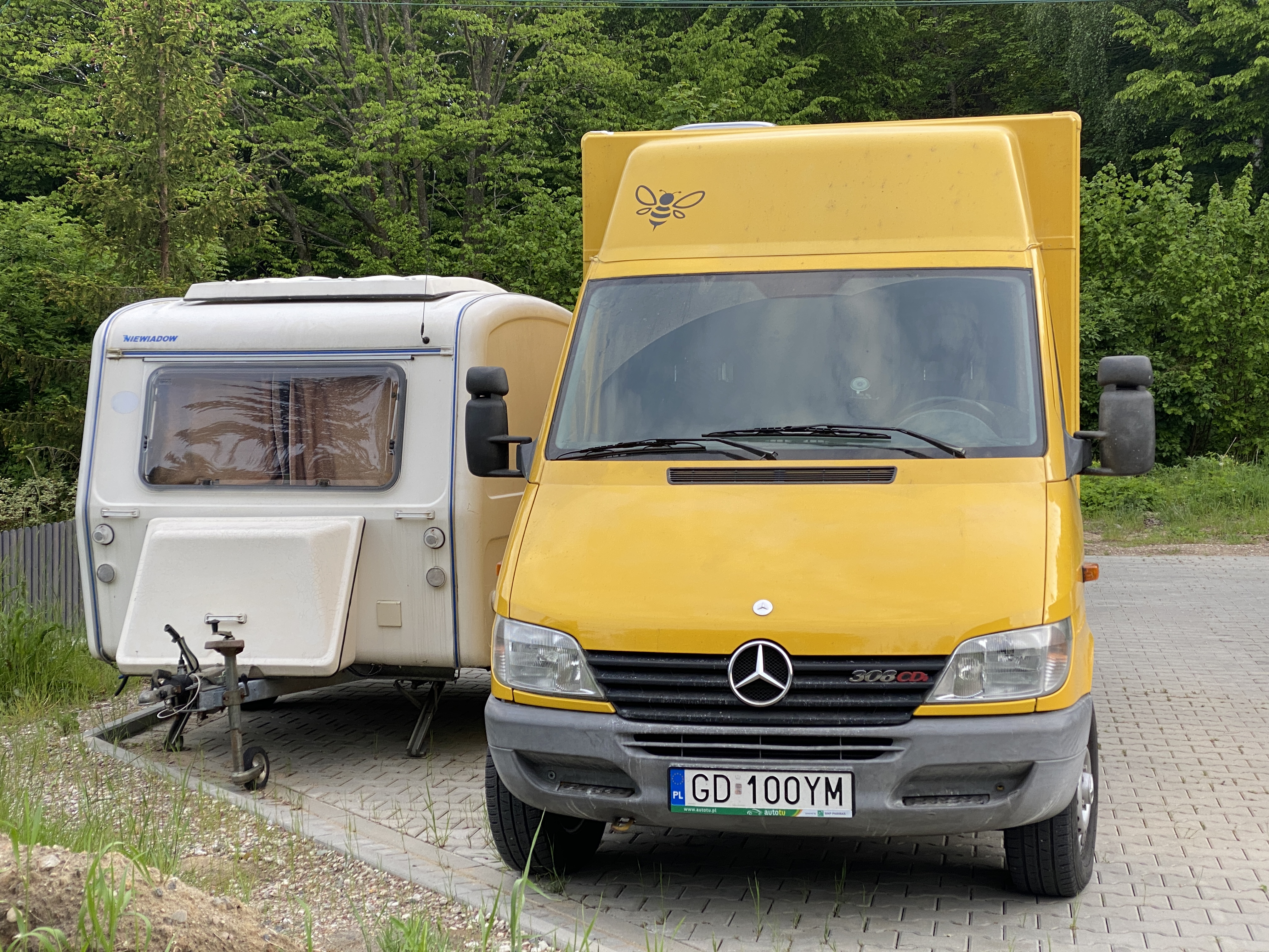

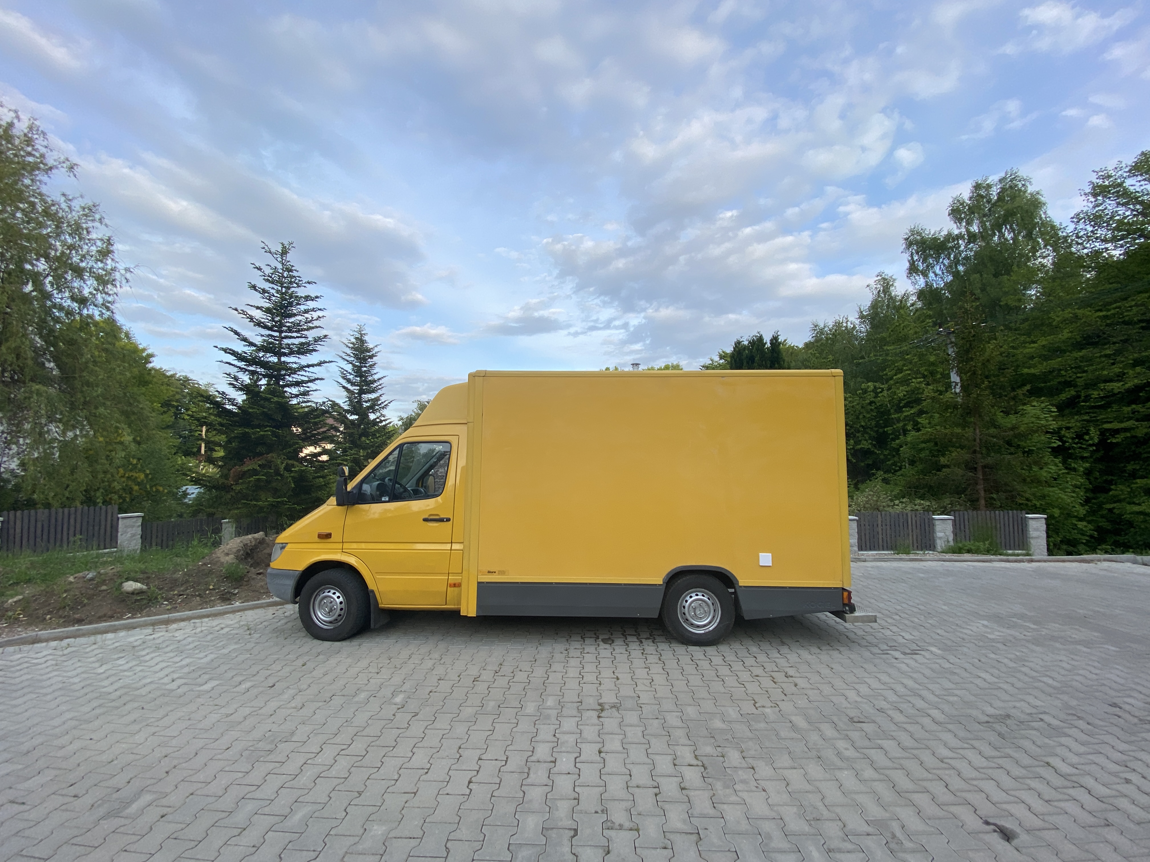

Dzisiaj pszczółka wyszła z ukrycia po równo 6 miesiącach prac, i zajęła należne jej miejsce w doborowym towarzystwie
Dalsze rzeczy ogarniamy już pod chatą.
Jedno mnie zszokowało - jak mocno siadł tył po wrzuceniu zabudowy. Na wagę pojadę z czystej ciekawości, dmc na pewno nie przekroczyłem (1400 kg ładowności więc nie ma opcji), ale tył przysiadł konkretnie :/ W warunkach laboratoryjnych strona lewa i prawa są idealnie na tej samej wysokości (to mierzyłem jeszcze w warsztacie gdzie było idealnie równo). Auto na zdjęciu nie stoi na idealnie równej powierzchni (mocniej obciążone są koła PP i LT), więc to trochę przekłamuje obraz sytuacji, ale i tak tył przysiadł moco. Docelowo i tak będzie dociążony jeszcze wodą i solarem (solar w połowie kontenera, ale jednak bliżej tyłu).
Także ten, wkrótce pewnie trzeba będzie przetestować na jakimś wyjeździe
