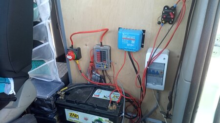

Ostatni tydzień spędziłem na L4, ale tak mnie sponiewierało, że dopiero dzisiaj mogłem coś podziałać. Wyjazd na majówkę dopiero w środę niestety, więc postanowiłem troszkę ogarnąć elektrykę w aucie. Co prawda dalej "elektryk płakał jak montował", ale jest lepiej niż było. Cała robota polegała głównie na skróceniu przewodów, montażu bezpieczników jako odłączników panelu oraz na podłączeniu nowego akumulatora. Dodatkowo, wyleciał z auta niepotrzebny już separator ładowania akumulatora hotelowego, który zostanie zastąpiony ładowarką DC-DC z Victrona. Ponieważ mój nowy magazyn prądu nie ma grzałek, dołożyłem dodatkowo Victron Smart Battery Sense, do monitorowania temperatury akumulatora. Odcięcie ładowania ustawiłem na 5*C.
Tak było:
Tak jest w tej chwili:
Różnica może niewielka, ale jakoś przejrzyście się zrobiło.
Tak było:

A dlaczego Damianie nie podłączyłeś wyjść obciążenia pod Victrona, tylko bezpośrednio z akumulatora?
Mam pewną zagwozdkę. Z tego co można doczytać na necie, najlepszy zakres pracy dla LiFePo4, wydłużający jego ilość cykli życia to praca pomiędzy 20-80% naładowania. Podczas wyjazdu ok, używamy prądu, solar doładowuje i wszystko gra. Co natomiast w sytuacji gdy nasz pojazd stoi kilka tygodni nieużywany? Akumulator załadowany w 100% i Victron wraz z elektrownią na dachu cały czas pilnuje aby te 100% było. Wg mnie to bez sensu, na czas nieużywania dobrze byłoby aby LiFePo4 pozostał w naładowany do tych max 80%.

Powiem Ci szczerze, że w ogóle się nad tym nie zastanawiałem. Tak samo miałem podłączone z poprzednim akumulatorem i regulatorem. A poza tym, tak jak Kuba napisał, przy ilości cykli LiFePo4 nie ma to znaczenia.CornBlumenBlau pisze:A dlaczego Damianie nie podłączyłeś wyjść obciążenia pod Victrona, tylko bezpośrednio z akumulatora?
Nie, to po prostu odłącznik paneli.CornBlumenBlau pisze:Czy służy do tego ten wyłącznik/bezpiecznik na kablach do PV?

Damian widzę że masz czujnik temperatury dokładany - domyślam się że po to żeby na mrozie nie ładował? Sprawdza się to?
Re: Opelacja kampervan.
stachu_gda pisze:Damian widzę że masz czujnik temperatury dokładany - domyślam się że po to żeby na mrozie nie ładował? Sprawdza się to?
Zgadza się. Regulator ma opcję wyłączenia ładowania przy określonej temperaturze, ale skądś tę temperaturę musi czytać. Działa jak trzeba. Ja mam chyba na +1 ustawione przerwanie ładowania.
