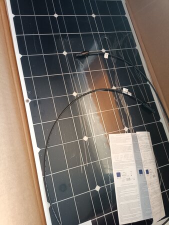

Kupiłem elastyka, bo zastosuję szybki, sprawdzony montaż na kleksy z Mamuta, gdyż iż nie chce mi się bawić w jakieś konstrukcje z amelinium.

Jakie konstrukcje z aluminium. 4 narożniki na kleksy z mamuta i gotowe :cool:

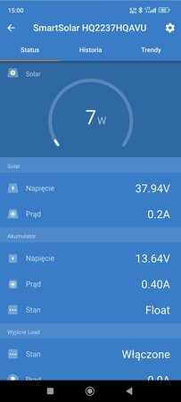

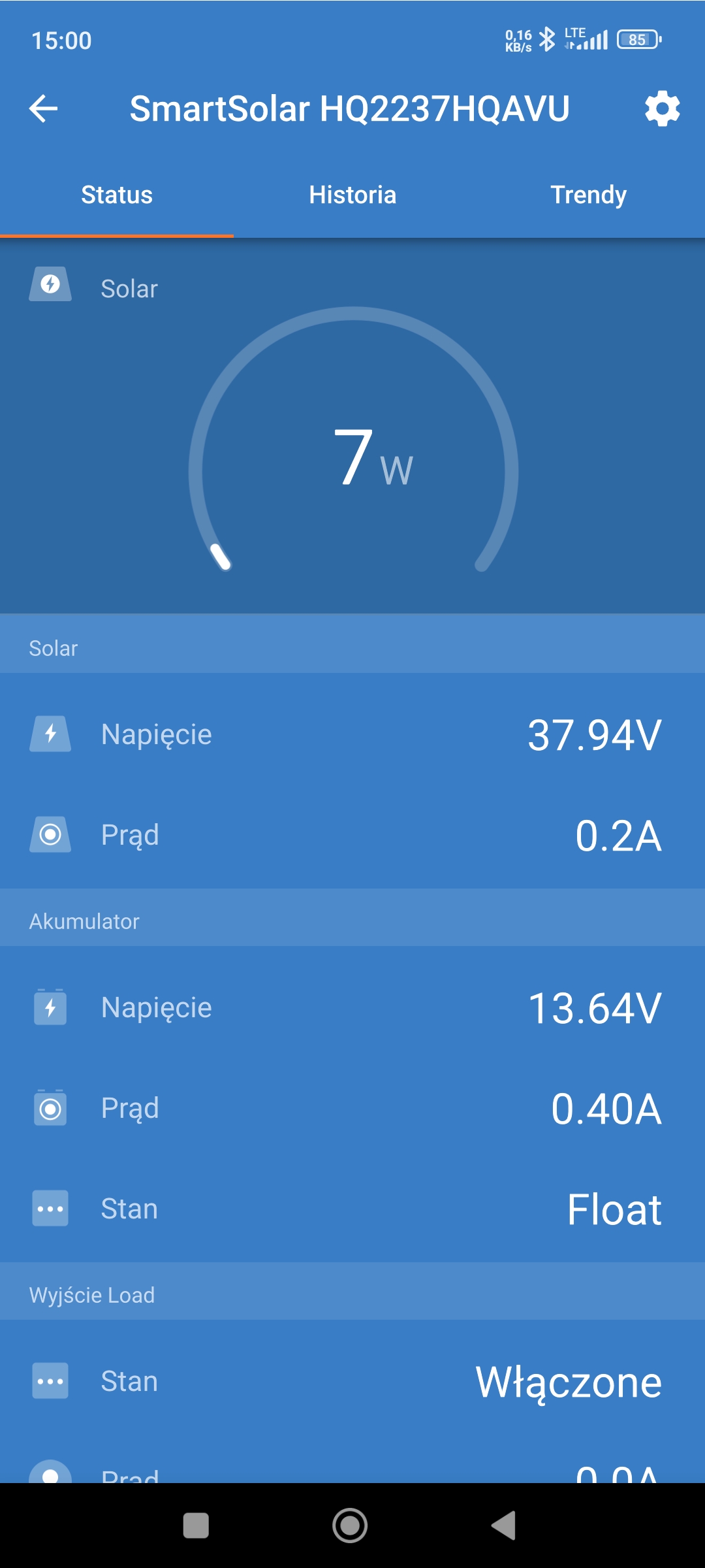

Zbychu dostał wczoraj na garba drugiego solara prezentowanego powyżej. Mimo, że aku pełny to widać, że wysokie napięcie poprawia osiągi o 100% :D

MPPT ewidentnie musi dostać dużo V żeby miało gdzie rozwinąć skrzydła :)

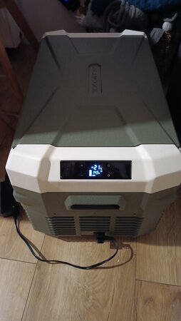

Co prawda z przyczyn obiektywnie niezależnych początek roku wygląda nieco inaczej niż sobie to wymarzyłem i w sumie poza jednym styczniowym wyjazdem Zbychu stoi i rdzewieje, ale za to pełną parą trwają przygotowania do tegorocznych wakacji. Jeszcze nie zdradzam jaki jest cel (będzie wątek w odpowiednim czasie) żeby nie zapeszać, ale na wyposażenie Zbycha dzisiaj wleciała dodatkowa lodówka kompresorowa Alpicool NL 25l od majfrendów.
Mała, zgrabna itp. ale elektryczna i tu pojawia się moje pytanie. Zbychu ma kwasa 180Ah pędzonego 2x100W na dachu + oczywiście codzienne doładowanie z alternatora w czasie jazdy, ale zastanawiam się czy wystarczy prądu tym bardziej, że planowana destynacja może być kapryśna pogodowo i jak temu ewentualnie zapobiec? Chodzi mi po głowie dołożyć jeszcze kolejne 100W, bo Victron może obsłużyć 75V więc mam zapas, ale chodzi mi również po głowie wymiana tych 2 setek na jeden 400-450W ale z tych 40-kilka Voltowych, które w dobrej cenie można łyknąć na OLXie. Nigdy nie miałem takiej lodówki i nie wiem jak ona się zachowuje a tym bardziej ile ciągnie prądu i jak długo trzyma temperaturę. Planuję zapełnić ją próżniowo pakowanymi i mrożonymi porcjami obiadowymi i grillowymi żeby nie marnować czasu na gotowanie i najlepiej by było jakby wystarczyło ją podłączać tylko w czasie jazdy. Niby w ciągu godziny osiąga ona -20 stopni, a przejazdy zajmą nam na pewno więcej czasu w ciągu dnia. Lodówka ma oczywiście zabezpieczenie przed rozładowaniem aku. Co lepsze i czy w ogóle warto sobie głowę zawracać czy może wystarczy tylko pociągnąć do niej porządne kable prosto z aku i zapomnieć o jej istnieniu?

180Ah + 2x100W + ładowanie w trakcie jazdy spokojnie Ci wystarczy w okre letnim, nawet jeżeli destynacja nie jest na południe w ciepłe i słoneczne kraje. Ja mam na dachu 2 x 130W + ladowanie w trakcie jazdy (do jesieni dość mizerne) i spokojnie gonię z tego cały czas lodówkę kompresorową, a czasami zdarzało się nawet dwie. Do tego kawa idzie z ekspresu Dolce Gusto, który też mało nie ciągnie. Od wiosny do jesieni na takim zestawie nie miałem jeszcze bilansu ujemnego. Teraz na zimowym wyjeździe na tydzień w góry było trochę gorzej. Słońca mało, a przebiegi maks 40-50 km co drugi dzień. Wiedząc, że tak będzie naszykowałem się i dałem Victrona DC-DC żeby ładowanie w trakcie jazdy było lepsze. Finalnie wyjechałem z domu z naładowanym 280Ah, a jak startowałem w drogę powrotną to było w nim jeszcze 70Ah.

Jak nie masz zbyt dużo prądożernych urządzeń to śmiało da radę, latem nawet przy pochmurnej pogodzie coś tam naładuje a sama lodówka nie bierze za dużo prądu. Kiedyś to obliczałem do 100ah (test w domu na wyjętym z auta 75ah wyszedł 49h pracy aż się skończył aku)

Zanim w coś zainwestujesz to warto zrobić pomiary i to najlepiej dobowe. Ja wiem, że moja Yolca zjada 20Ah na dobę. Nawet w pochmurne dni solary to odrobią.
A najlepsze jest to, że gdybym po zakupie kampera wiedział to co wiem dziś to żadnego solara bym nie montował. Na pierwszy urlop właśnie w ramach testów pojechaliśmy bez żadnych ulepszeń prądowych, tylko ładowanie z alternatora przez energoblok. Oczywiście prądu zabrakło, ale na szczęście i tak byliśmy umówieni ze znajomymi na kempingu, więc naładowałem się z 230V do pełna i drugi tydzień urlopu dociągnąłem o własnych siłach. Potem oczywiście wjechał solar, po wymianie lodówki na kompresorową wjechał drugi, a teraz przed zimą doszła ładowarka DC-DC. Ze szczegółami opisane u mnie w wątku. Dziś po 1,5 roku użytkowania kampera wiem, że w trasie jesteśmy sporo. Po tych wszystkich eksperymentach wiem, że energoblok ładował akumulator 5A, a ładowarka DC-DC daje 18-20A. Jak bym miał dziś coś montować to dałbym tylko ładowarkę DC-DC i ewentualnie jak by te 20A było za mało to wymieniłbym alternator na mocniejszy żeby wykorzystać całe 50A Victrona XS. Nawet jak bym z jakichś powodów mało jechał to odpalam auto popyrkoczę 1h spalę 1L i mam 20Ah nabite. A zaoszczędziłbym 1,5-2k na panelach, mocowaniach i MPPT.

Ok, ok, nic nie będę kupował. Różnica Jest tylko taka, że Ty Kuba masz lifepo4 i tam możesz ładować te 50A bez obaw. Ja jeszcze mam kwasiaka więc takim prądem to bym sobie raczej ognisko zrobił. No ale patrząc na planowaną trasę wychodzi, że z 200 km dziennie trzeba będzie zrobić więc faktycznie nie ma co panikować. Poza tym my nie ciągniemy dużo prądu, bo tylko ładujemy swoje telefony, jakiś aparat, a reszta to standardowo światło, pompka, truma i koniec, żadnych ekspresów czy telewizorów. Słońce coraz wyżej więc trzeba ją wrzucić do kampera i zobaczyć ile czasu będzie działać za darmo :)
A tak na marginesie to jakby ktoś szukał to dobra cena jest teraz na ali. Mi z jakimś kodem z grupy "kamperowe promocje" wyszła 550 zł a to połowę taniej niż znanej, lubianej i promowanej tu i ówdzie firmy. ;) Wnętrze podobno mają identyczne.
