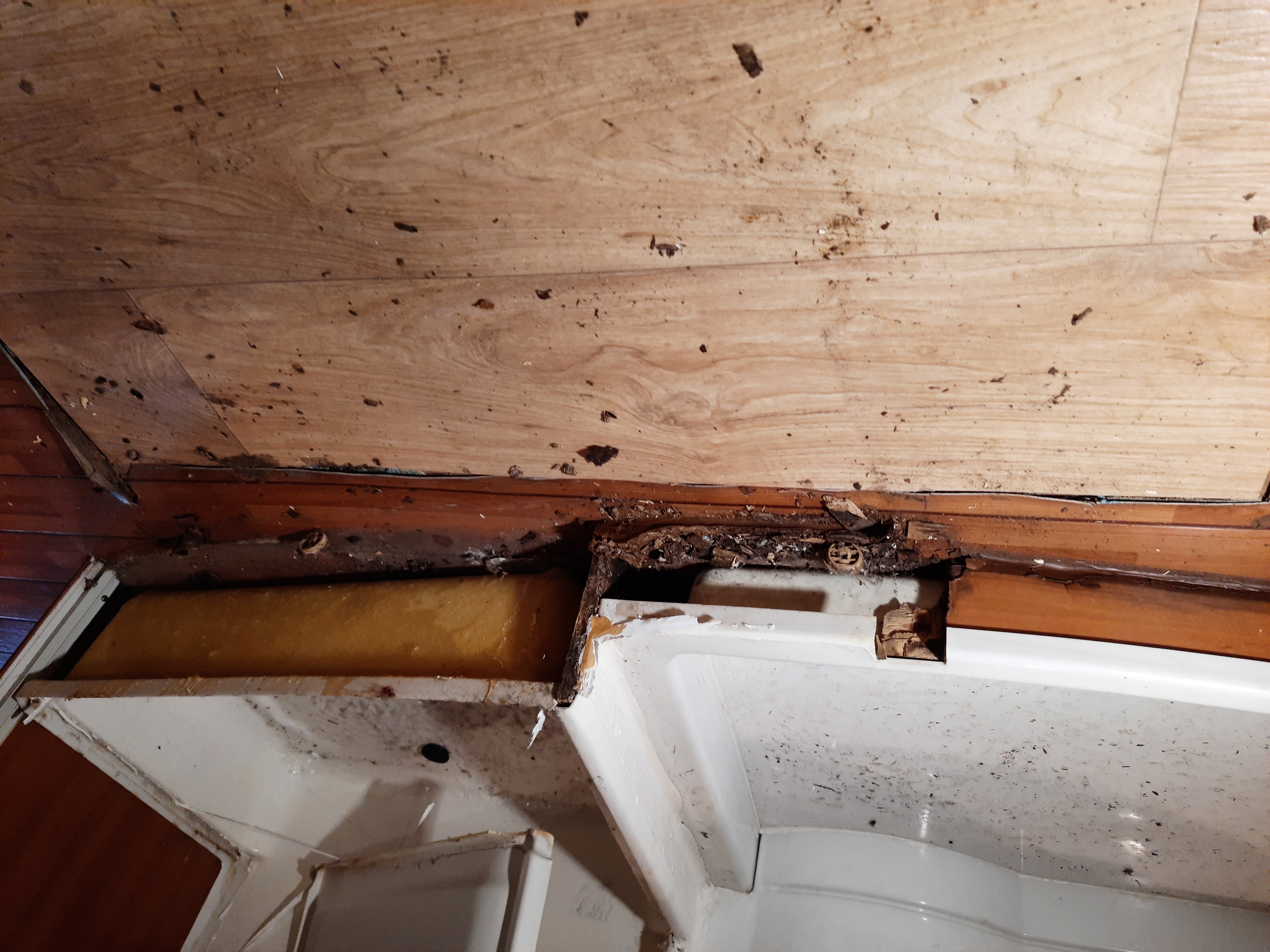

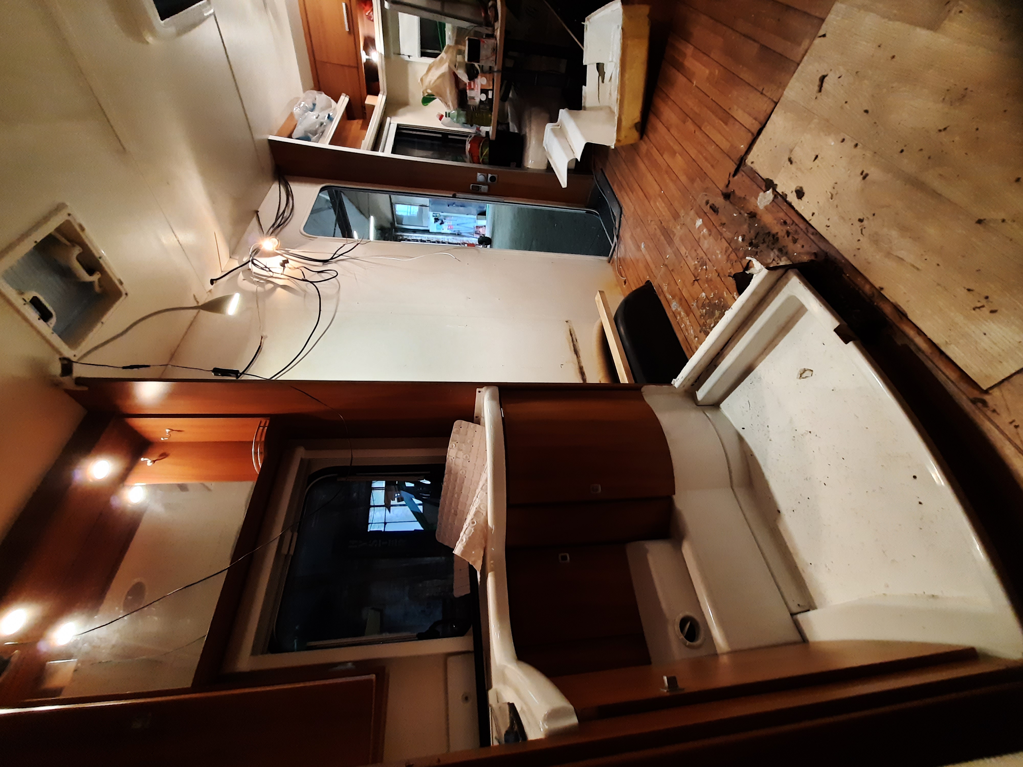

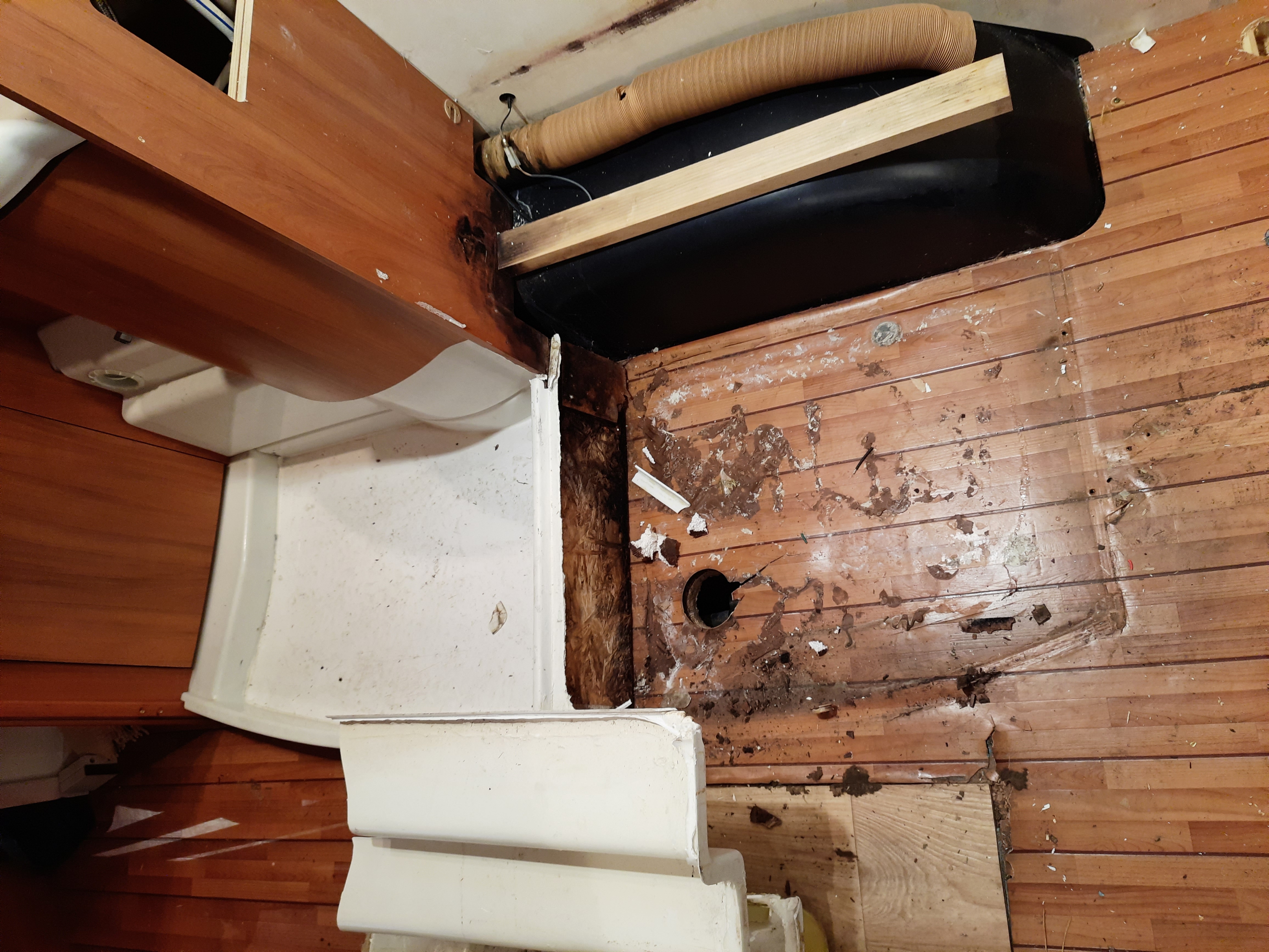

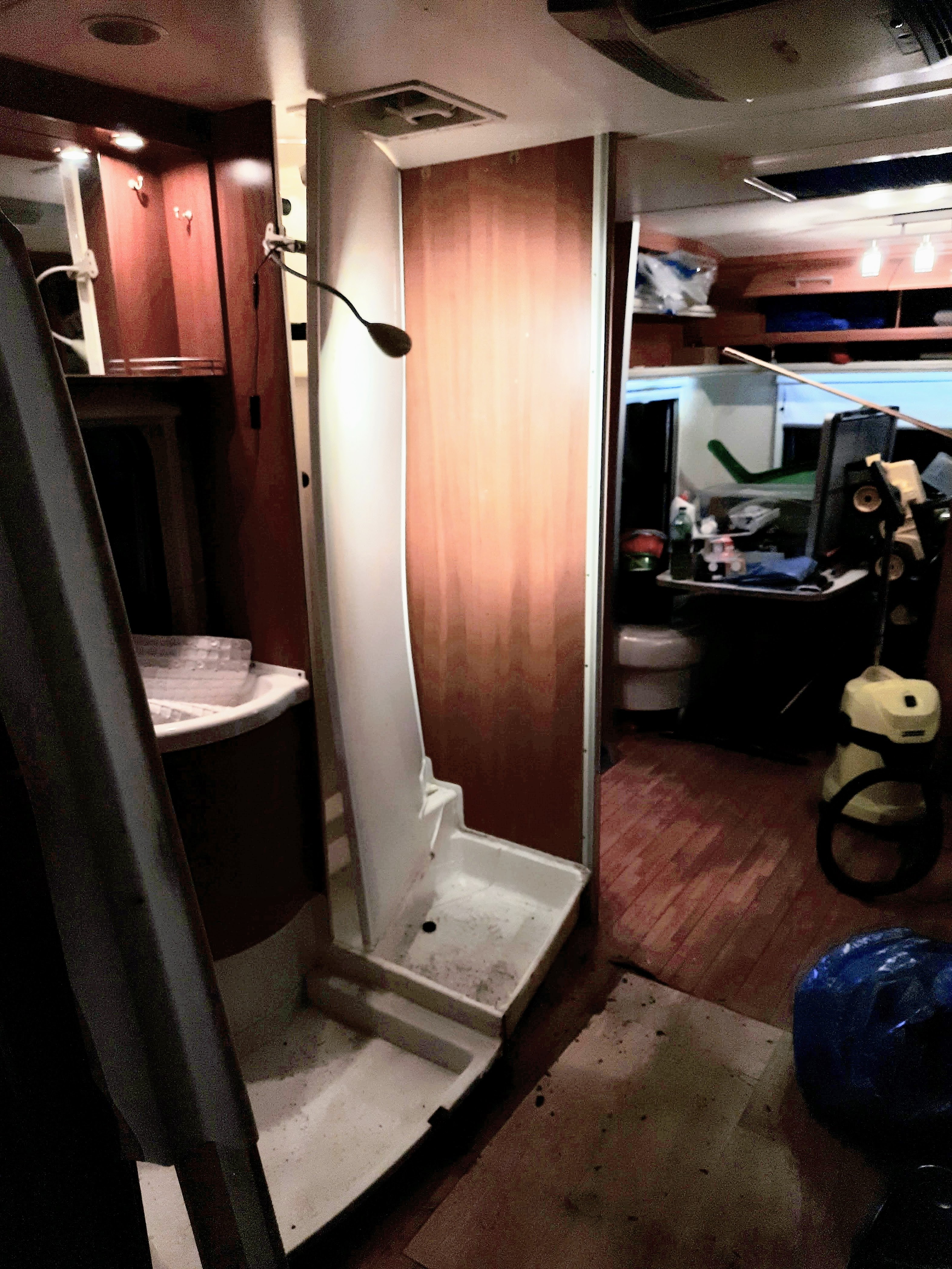

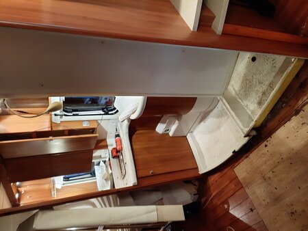

Witajcie
Minęły 2 sezony użytkowania i czas najwyższy zabrać się za remont.
Z dobry wiadomości - szczelna, sucha, dobra izolacja (wersja zimowa).
Doraźne, niewielkie naprawy, tuż po zakupie opisałem w tym poście
Niestety ząb czasu zaczyna ją nadgryzać. Wiele drobnych usterek na bieżąco naprawiałem lecz jeden poważny temat dojrzał do ogarnięcia. I przed nowym sezonem musi być zrobione.
Chodzi o łazienkę - konieczne pełne odświeżenie z dołożeniem kibelka chemicznego, z dostępem do kasety od zewnątrz. Planuje jednoczasowo robić WC z prysznicem w Tabercie i Sprinterze. W zasadzie przy jednej robocie ogarnę oba pojazdy.
W planach nowy stelaż z kantówek (przyczepa) i profili alu (sprinter), na to cienka sklejka wodoodporna i płyta laminat (cienka).
Całość łączeń uszczelniona uszczelniaczem butylowym (biały).
Poniżej kilka fotek z demolki....

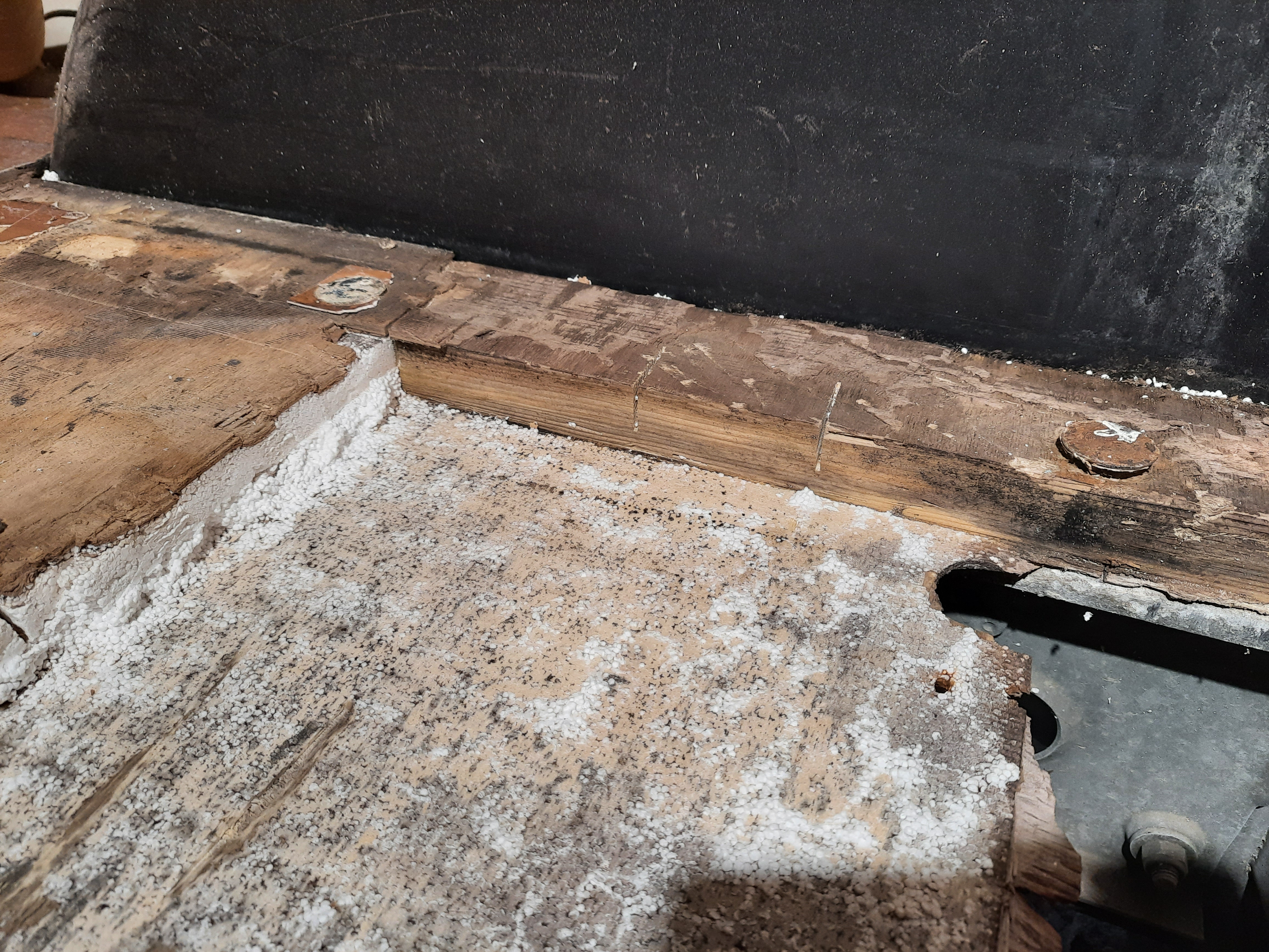

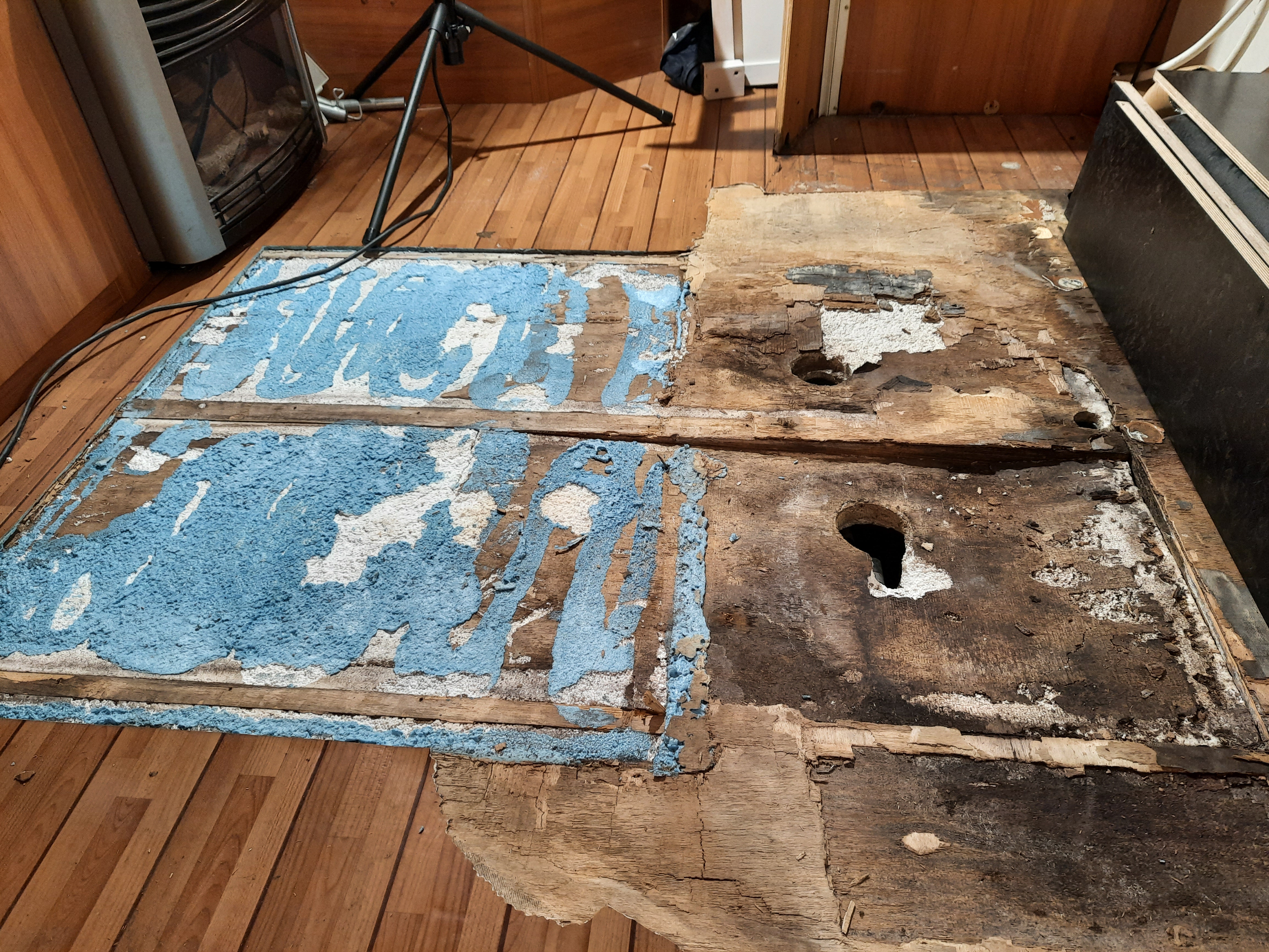

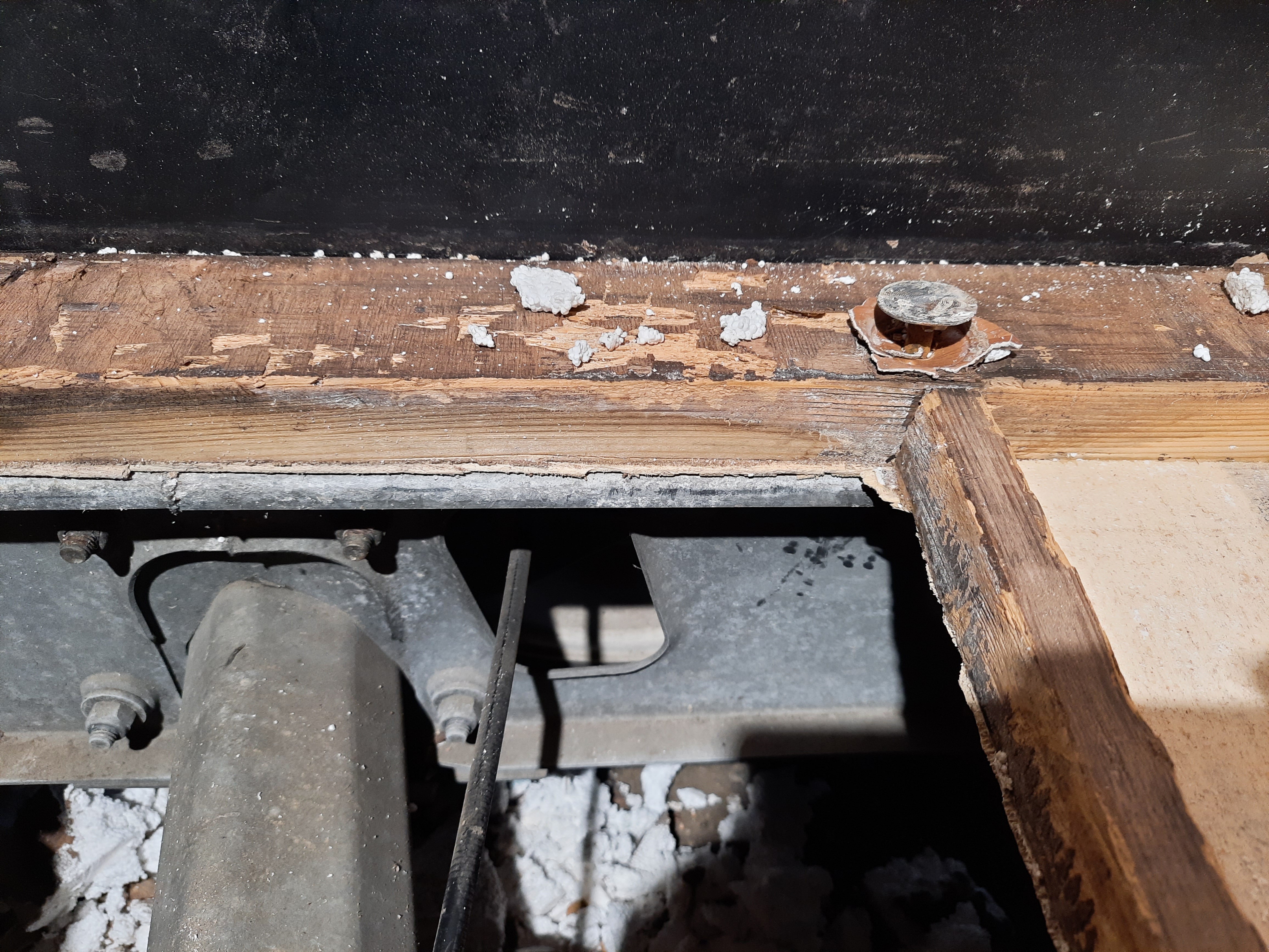

Dalszy ciąg demolki ...

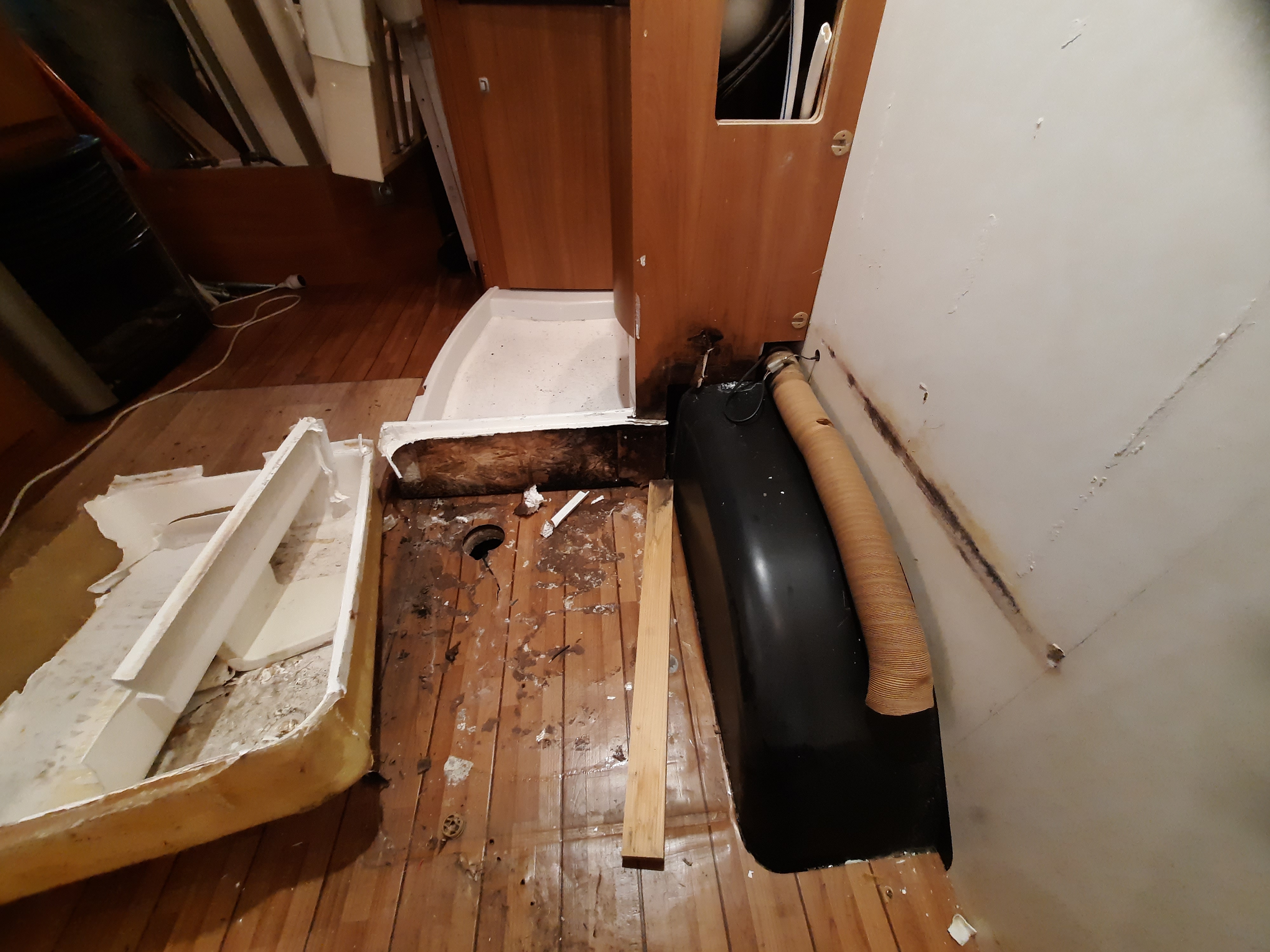

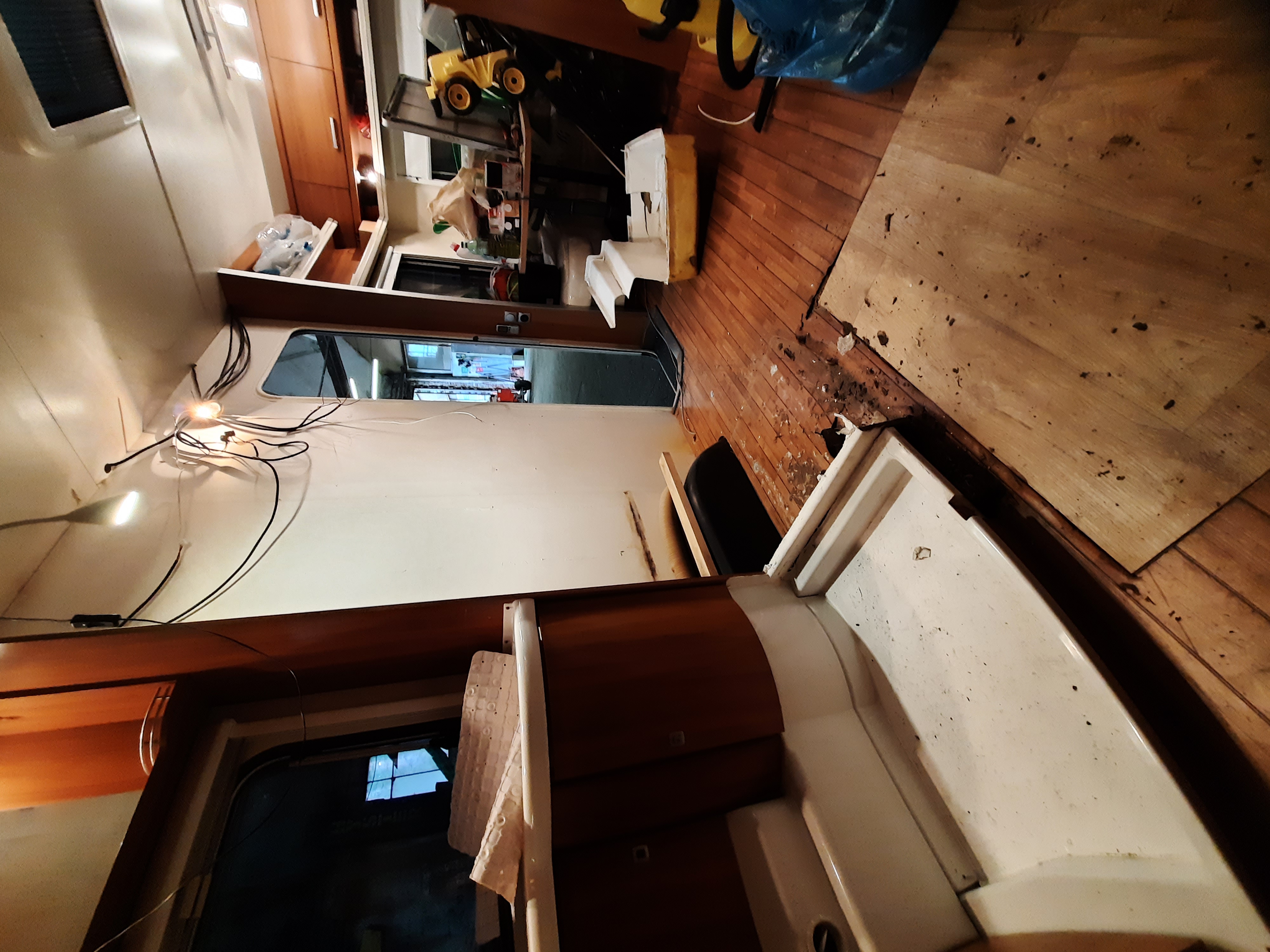

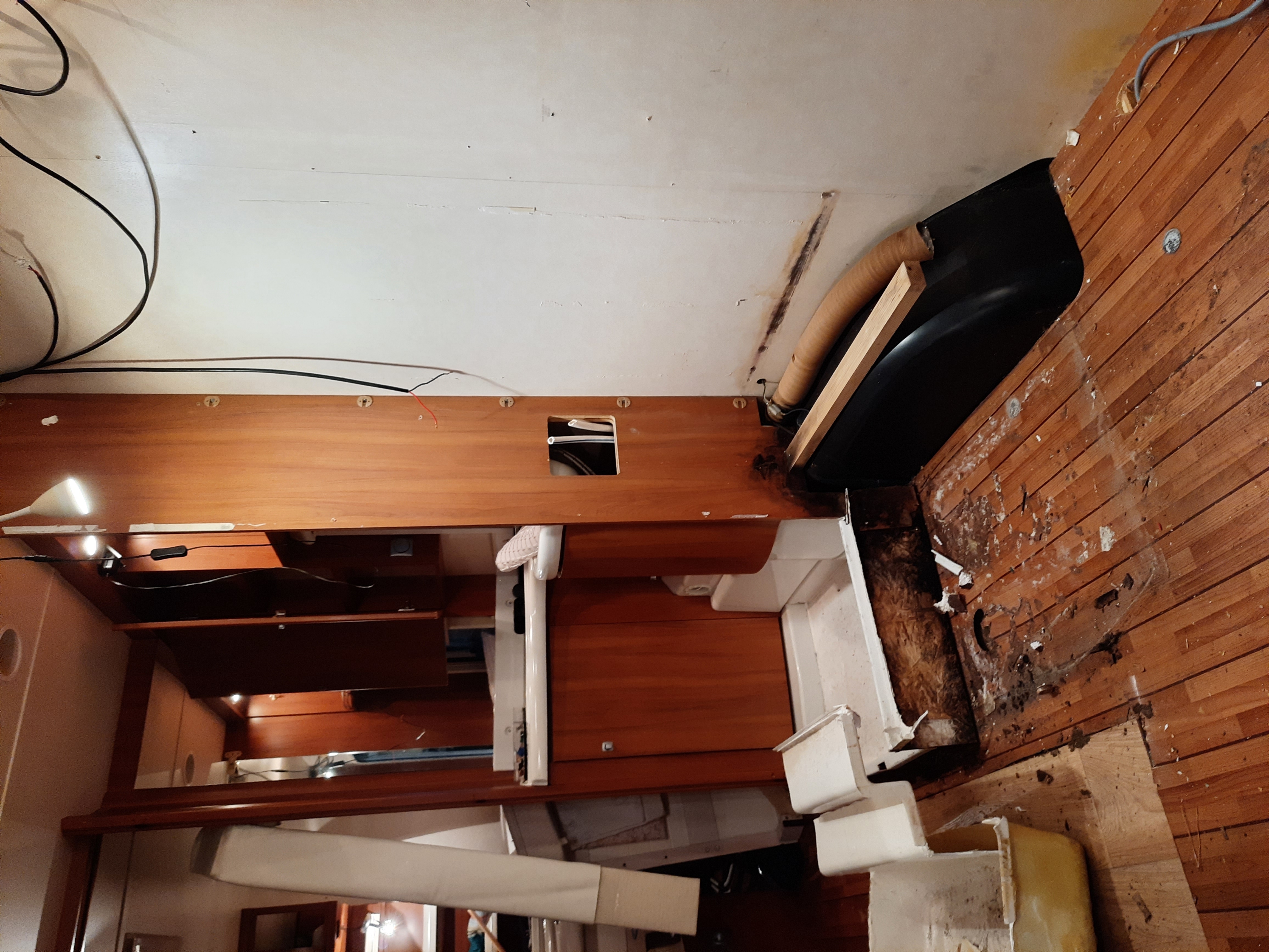

Niestety rzeczywistość okazała się mniej kolorowa niż przypuszczałem.
Jakiś czas temu, zapewne jeszcze za czasów poprzednich właścicieli, wnętrze zostało zalane przez nieszczelny brodzik.
Łazienka została naprawiona, a raczej zręcznie zamaskowano uszkodzenia.
Podobnie podłoga między kuchenka a łazienką - ten obszar z błękitną pianką.

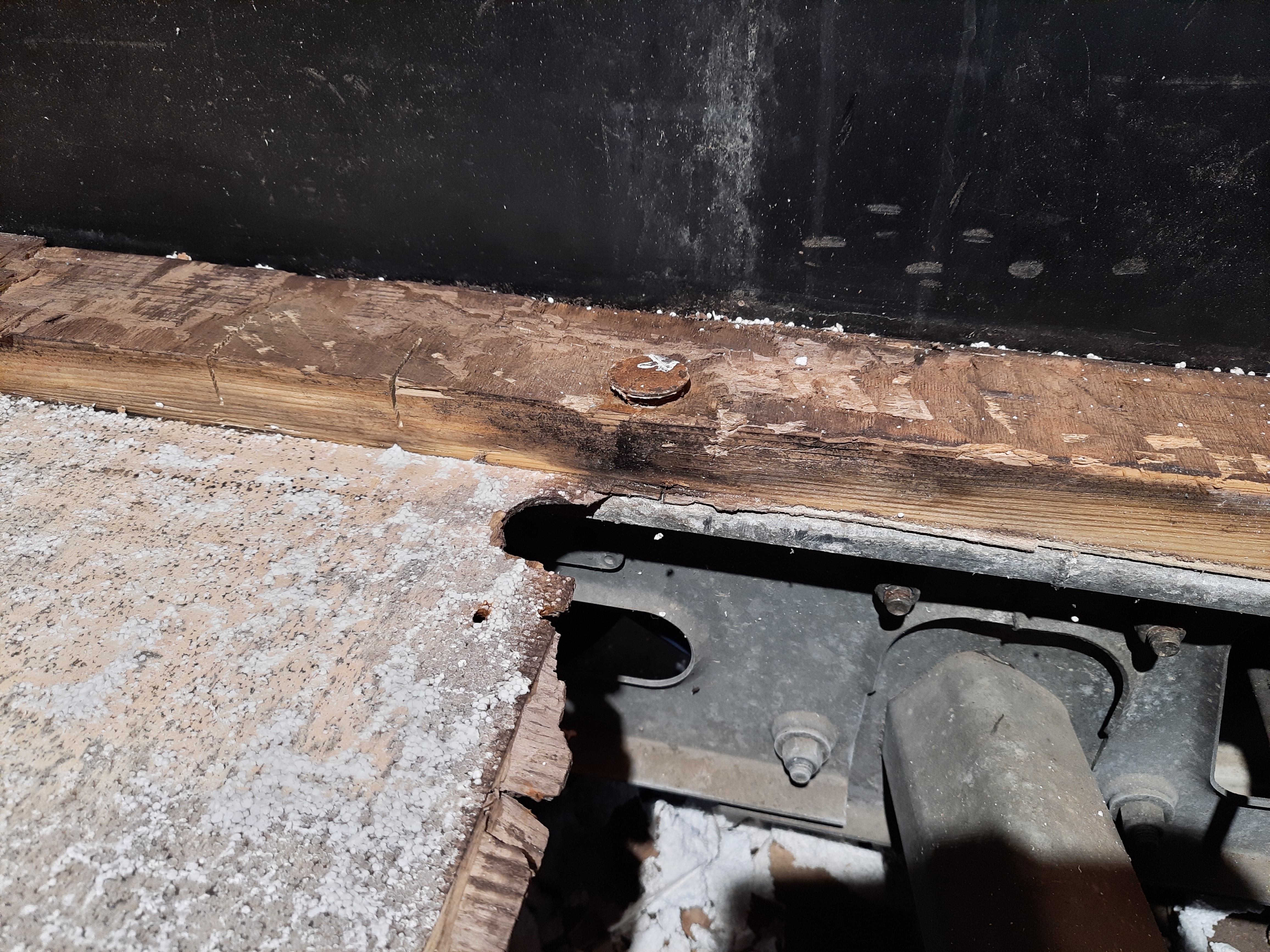

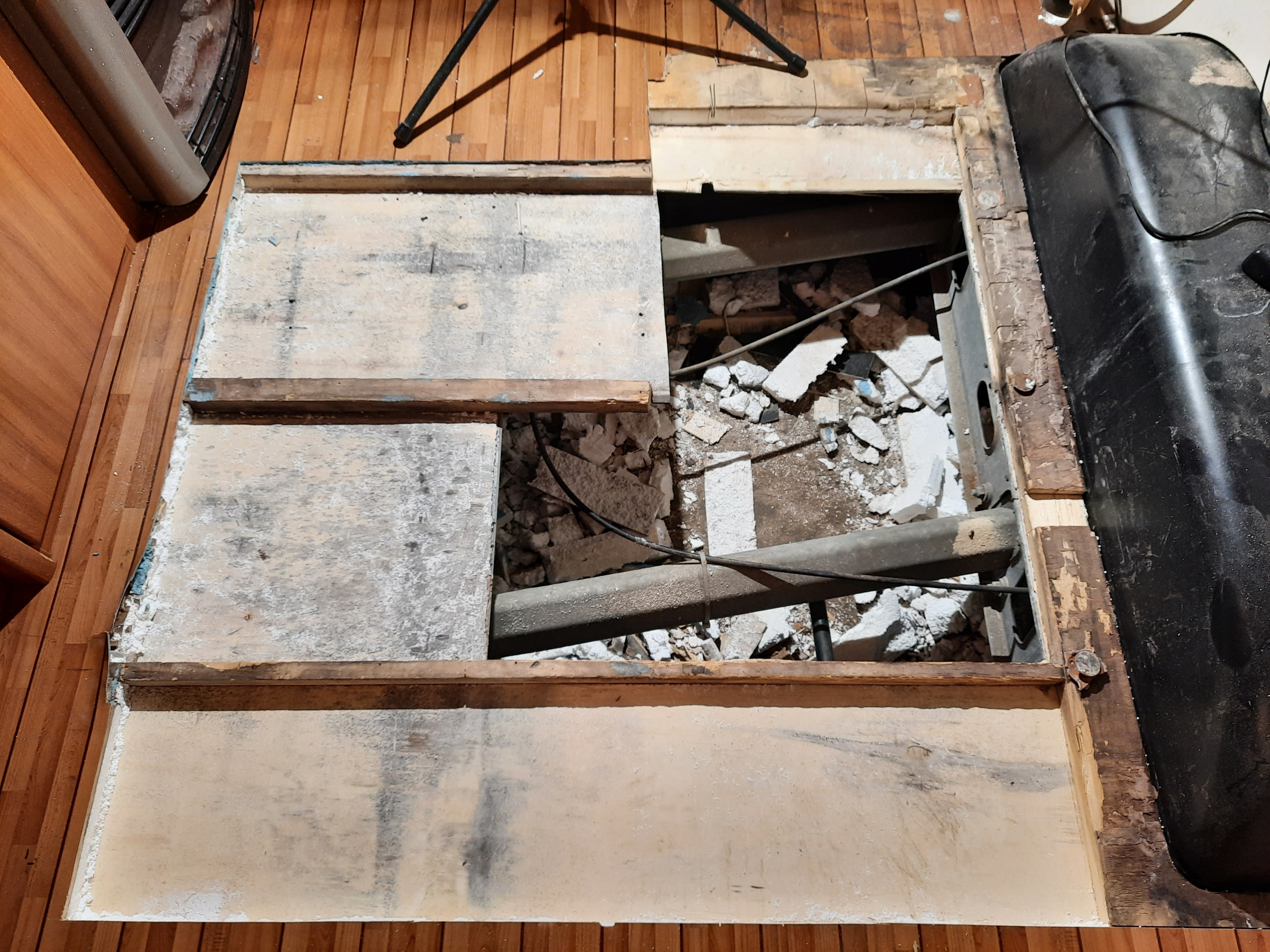

Nie pozostało nic innego jak wyciąć uszkodzone fragmenty podłogi. Ponieważ część uszkodzeń dotyczyła całej grubości podłogi (to ten zapadnięty fragment), część tylko sklejki górnej warstwy musiałem usunąć również izolacje (styropian), aby dojść do "zdrowej" dolnej sklejki. Całość "sinej" sklejki zostanie usunięta i wymieniona na nową. Podobnie stelaż z kantówek.
Widoczne na zdjęciach kantówki (poprzeczki) oraz podłużnica wzdłuż nadkola, również wymagają wycięcia i wymiany.

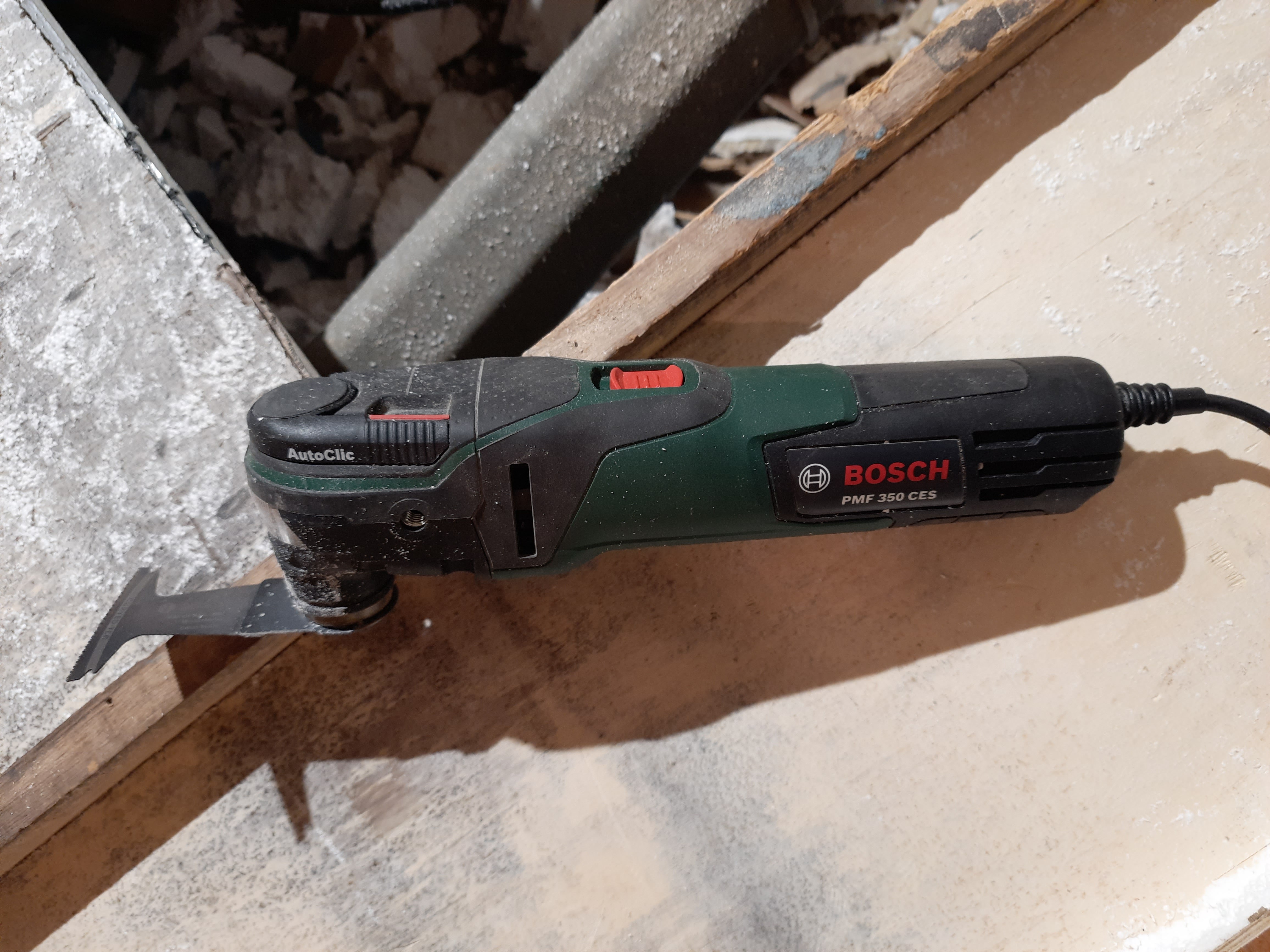

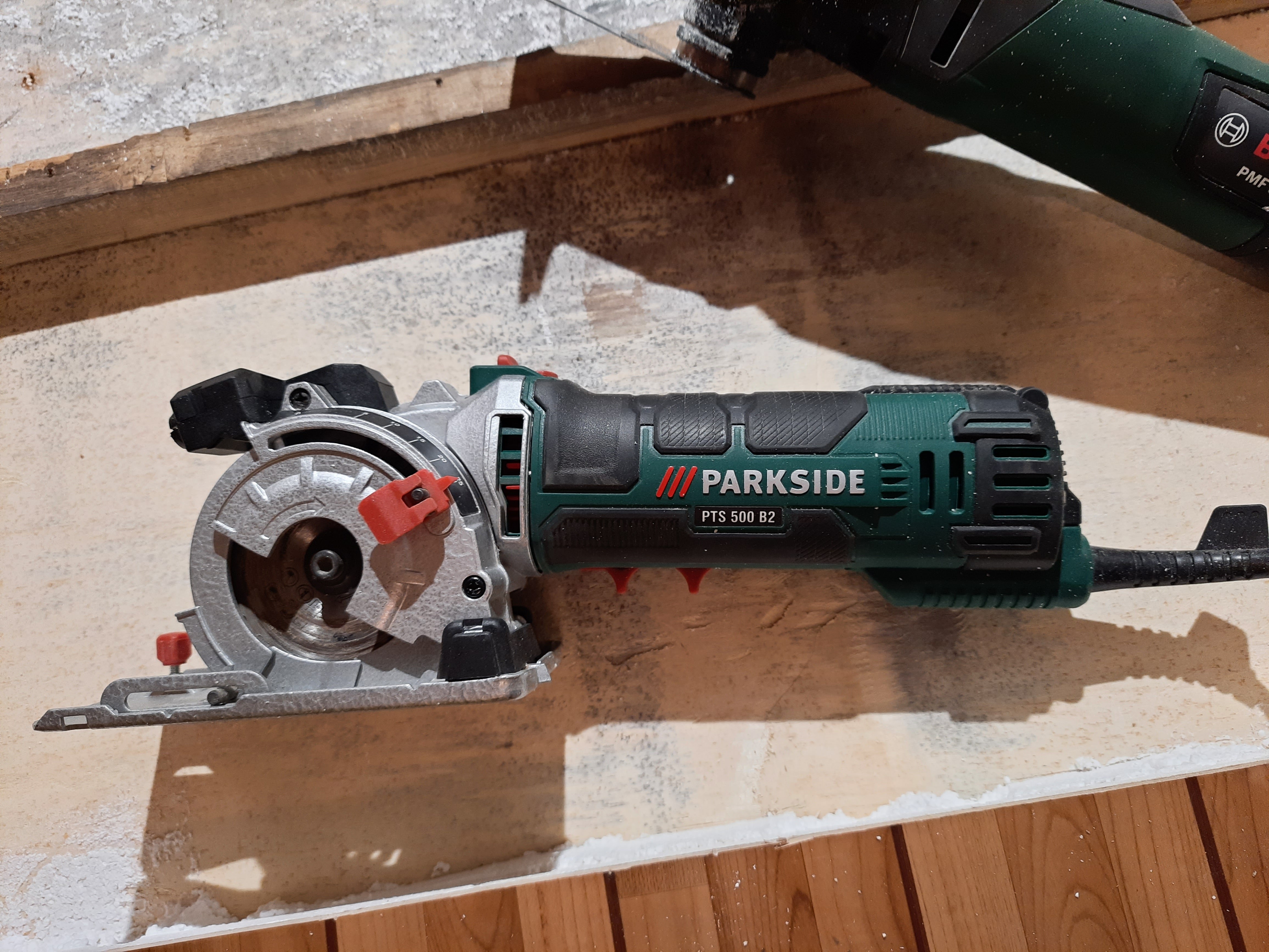

Bardzo pomocne było urządzenie wielofunkcyjne Bosch oraz zagłębiarka Parkside
Ciąg dalszy nastąpi....

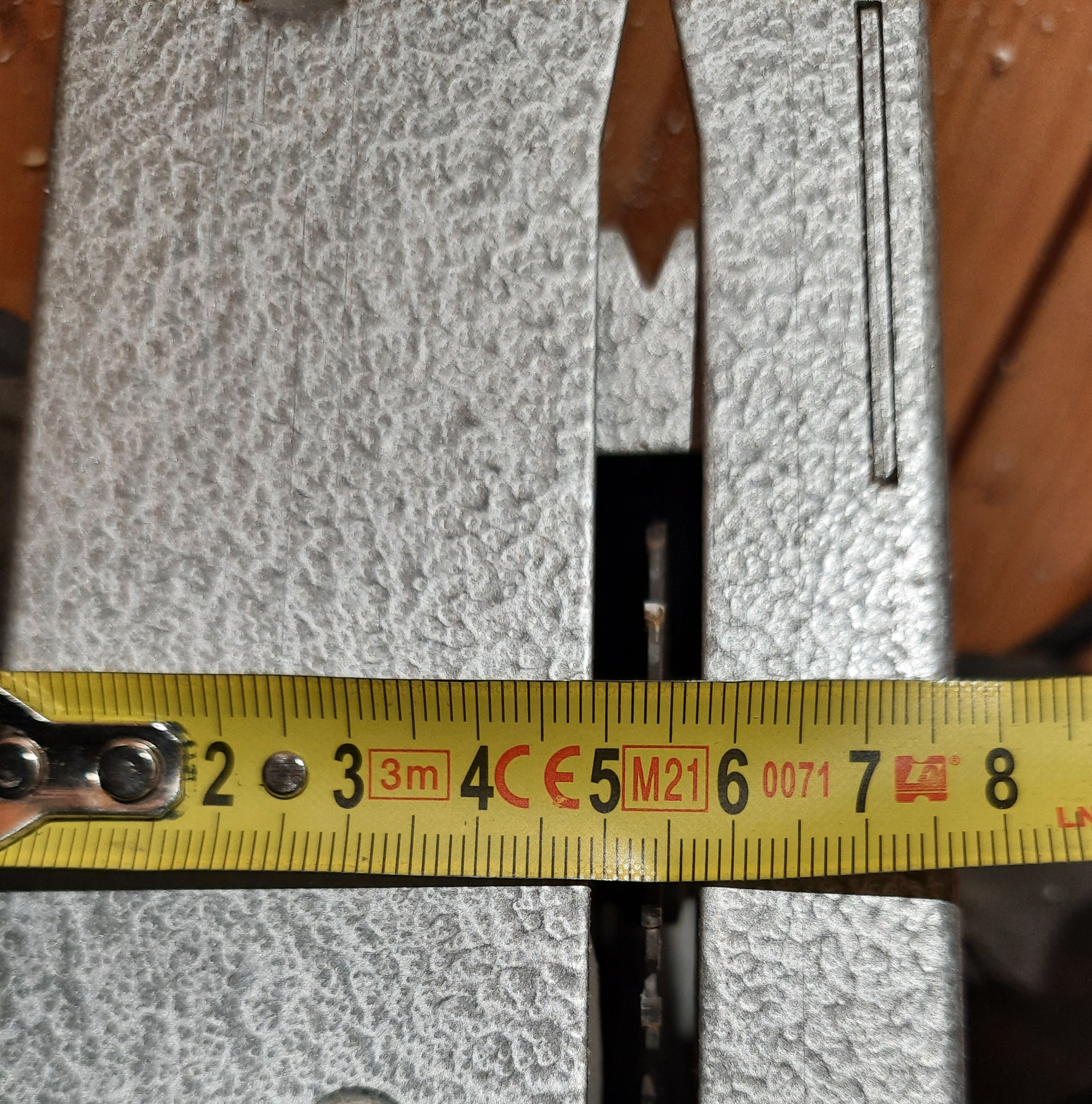

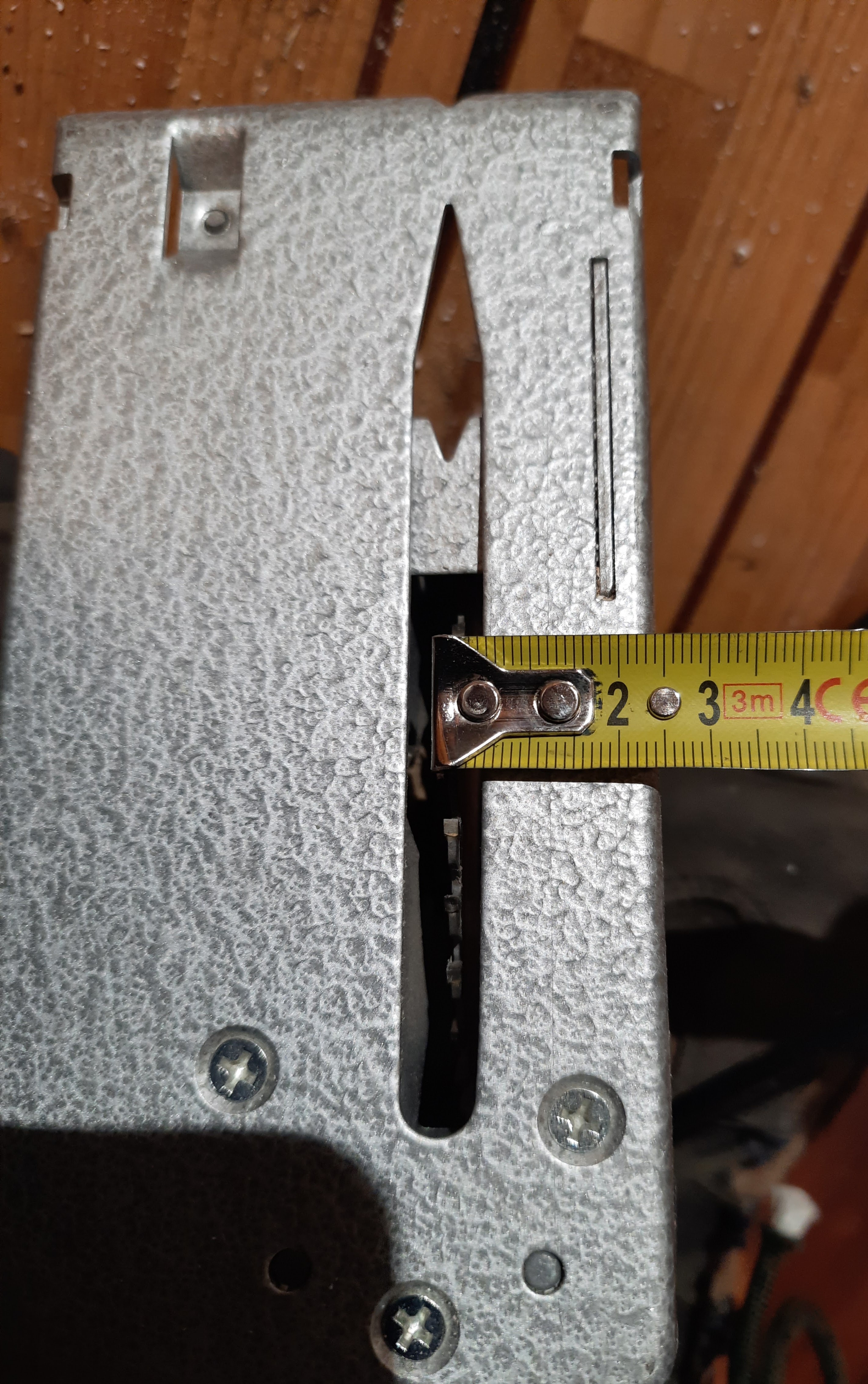

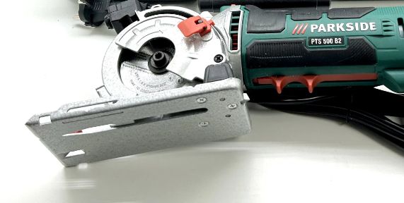

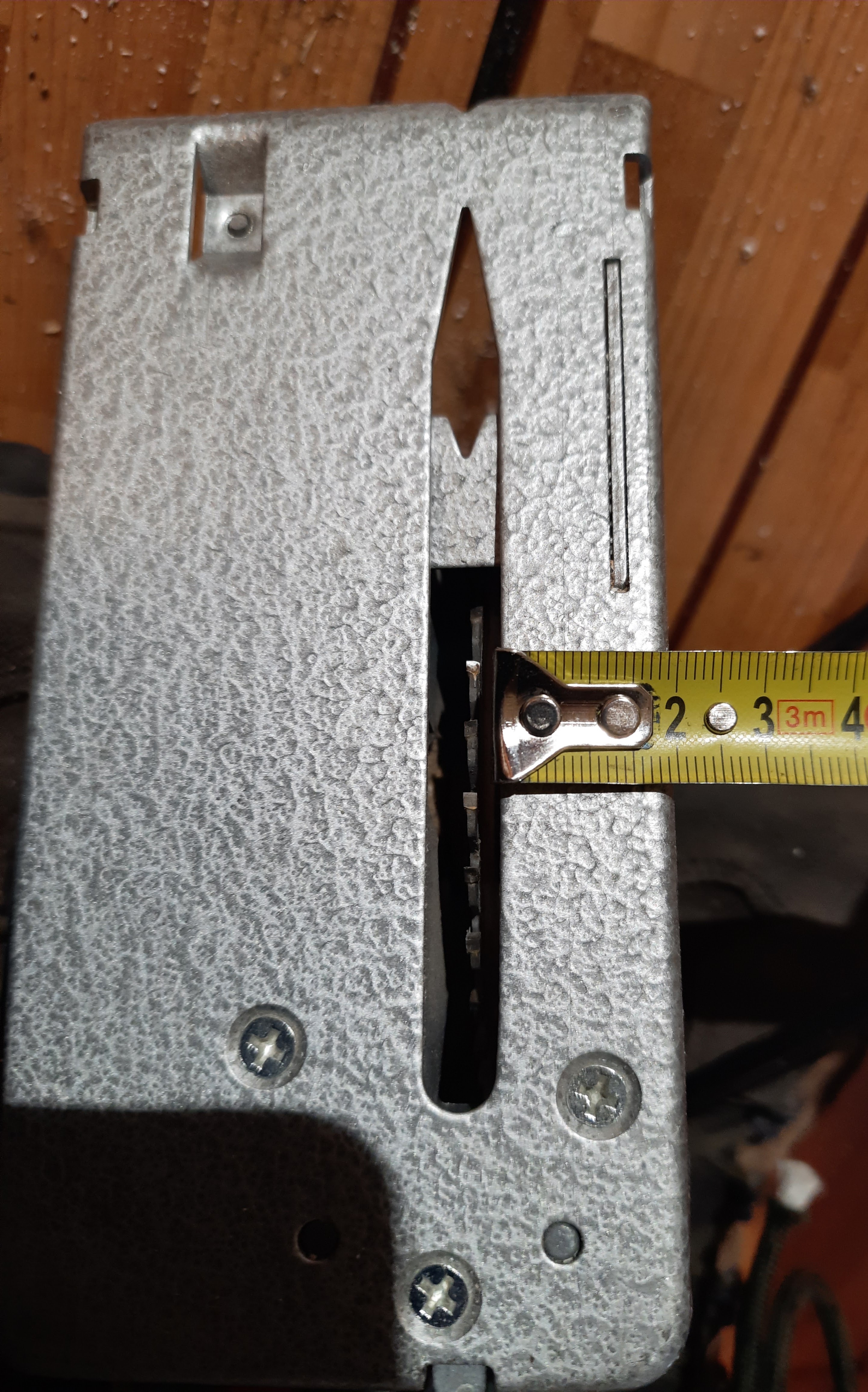

Urządzenie wielofunkcyjne ma jedno zastosowanie! nadaje się do cięcia wszystkiego. Mój najulubieńszy sprzęt do robienia demolki. Jak sprawuje się ta piła wgłębna? da się nią ciąć przy samej ścianie?
- robert
- Posty: 2987
- Lokalizacja: Warszawa
Re: Tabbert remont
mannt pisze:Jak sprawuje się ta piła wgłębna? da się nią ciąć przy samej ścianie?
Da się przy ścianie lecz z pewnym marginesem - vide fotka.
Jak będę w przyczepie zmierzę dokładnie ile cm wynosi.

Re: Tabbert remont
Wymiary tzn. marginesy na fotkach

Dziękuję za informację. Potrzebuję coś co jest w stanie ciąć przy samej krawędzi. Coś podobnego do dremel dsm20 tylko trochę większe.

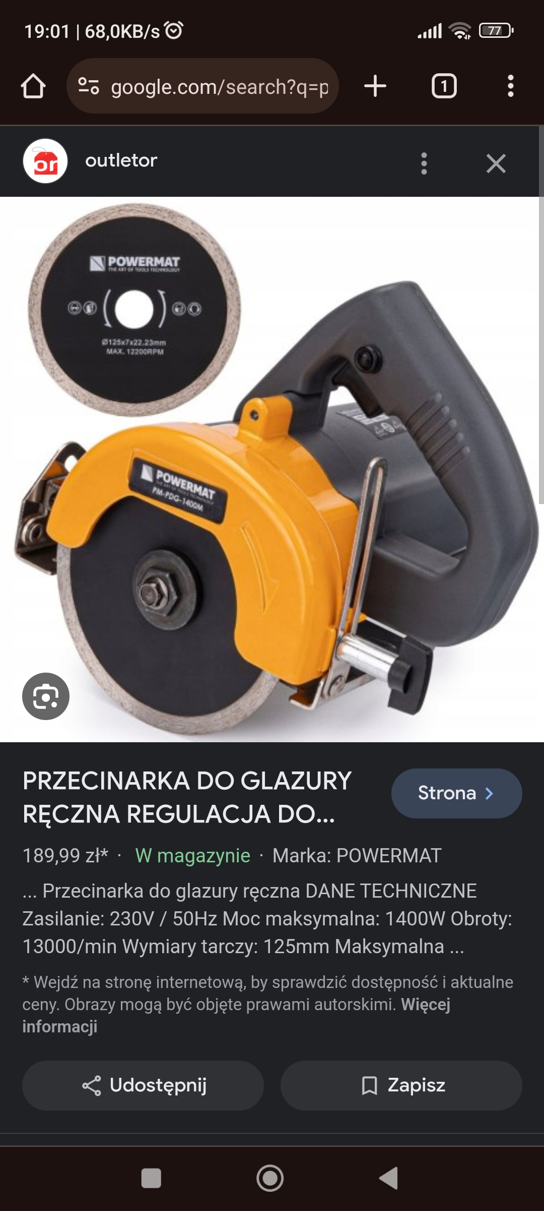

mannt pisze:Dziękuję za informację. Potrzebuję coś co jest w stanie ciąć przy samej krawędzi. Coś podobnego do dremel dsm20 tylko trochę większe.
Moze taką przecinarka udałoby się zaadaptować poprzez wymianę diamentówki na pilę tarczową odpowiedniej wielkości, o ile oczywiście taka jest.

reflexes pisze:mannt pisze:Dziękuję za informację. Potrzebuję coś co jest w stanie ciąć przy samej krawędzi. Coś podobnego do dremel dsm20 tylko trochę większe.
