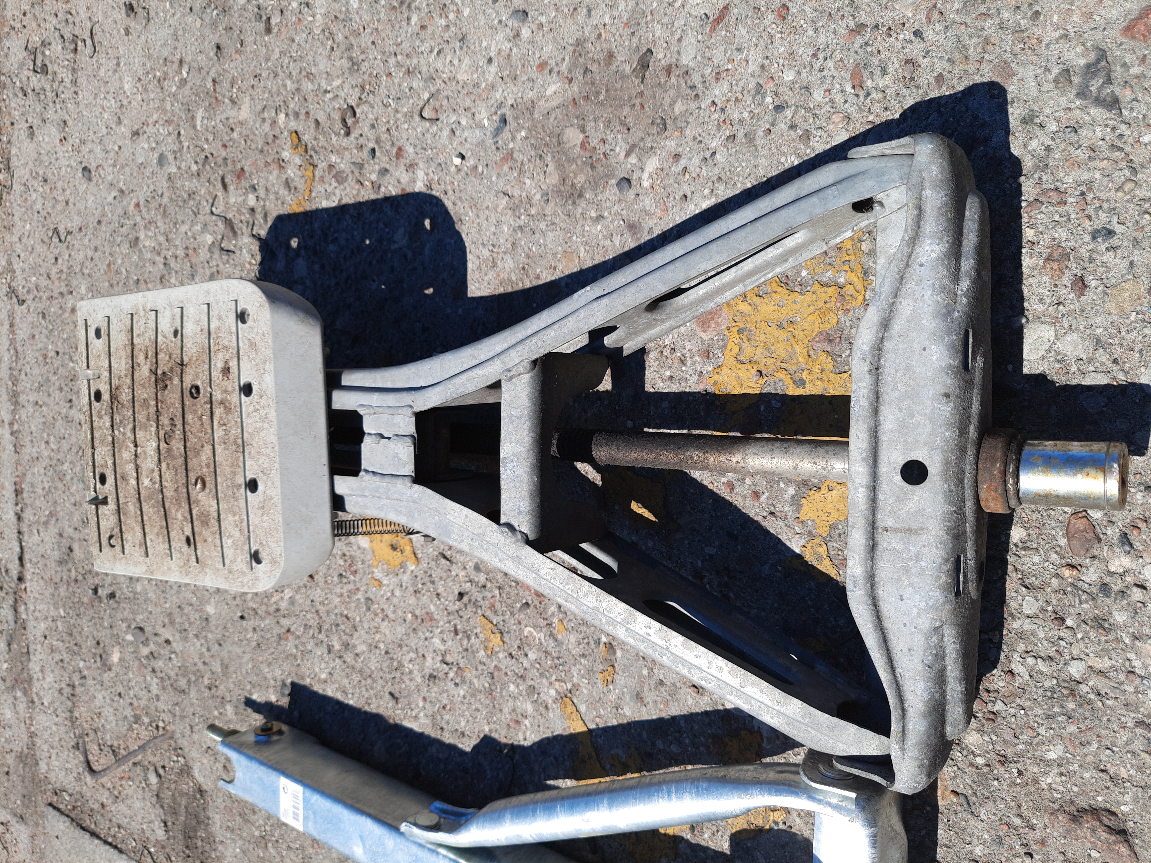

Np. brakowało 2 podpór (AL-KO big foot), zostały po 2 dniach dosłane 2 nowe - tyle, że niepasujące (inny rozstaw śrub, inna stopa).
Dokupiłem 4 nowe i 2 z nich założyłem. Tamte do odesłania.
Jedna z zamontowanych podpór wymagała naprawy - jakiś geniusz sposobem siła x gwałt napierd* nasadkę 21 mm na śrubę podpory (19 mm).
Naprawienie tego zajęło 40 min.

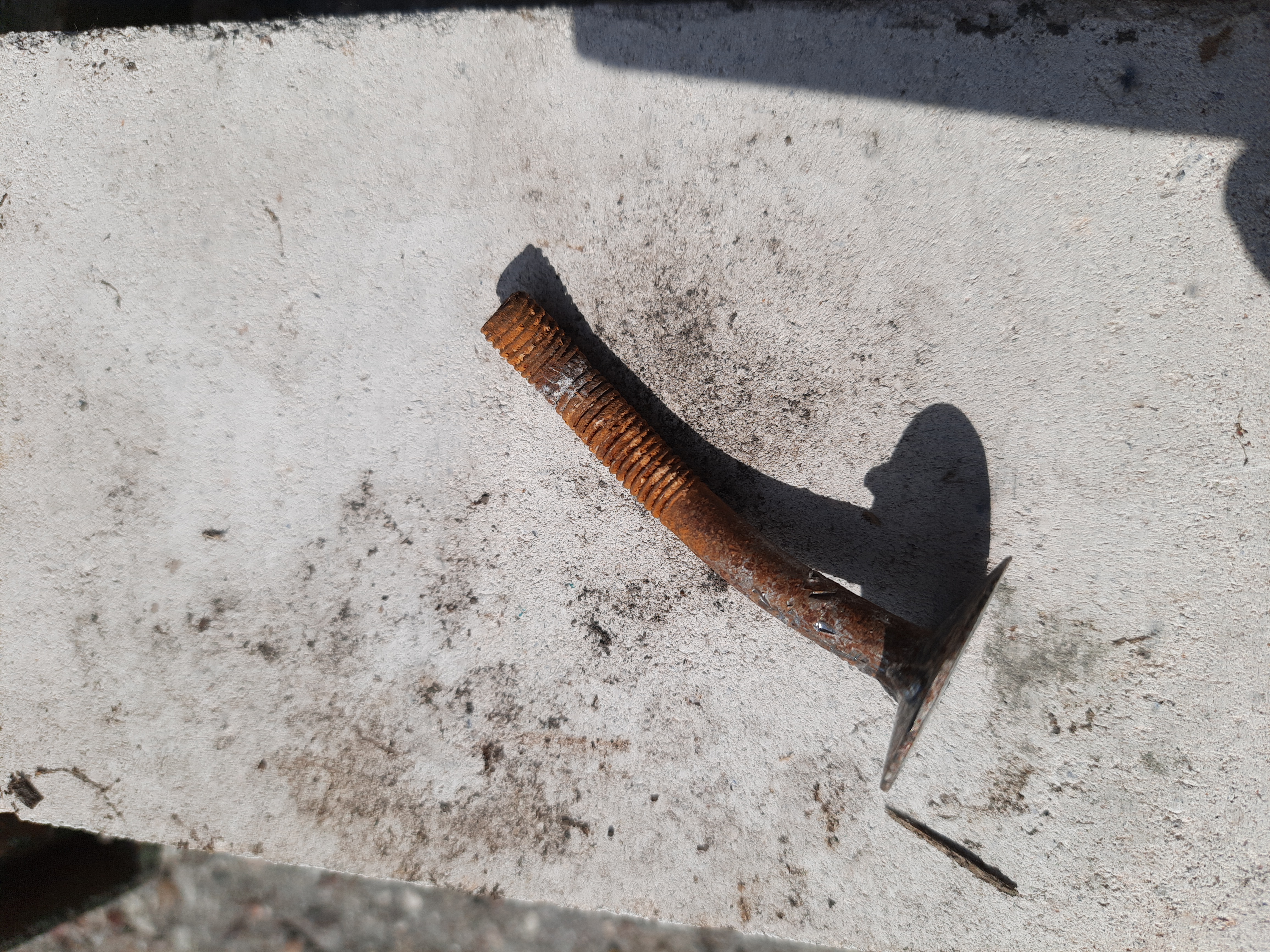

Jedna z śrub mocujących brakującą podporę wyglądała tak:
Również do wymiany.

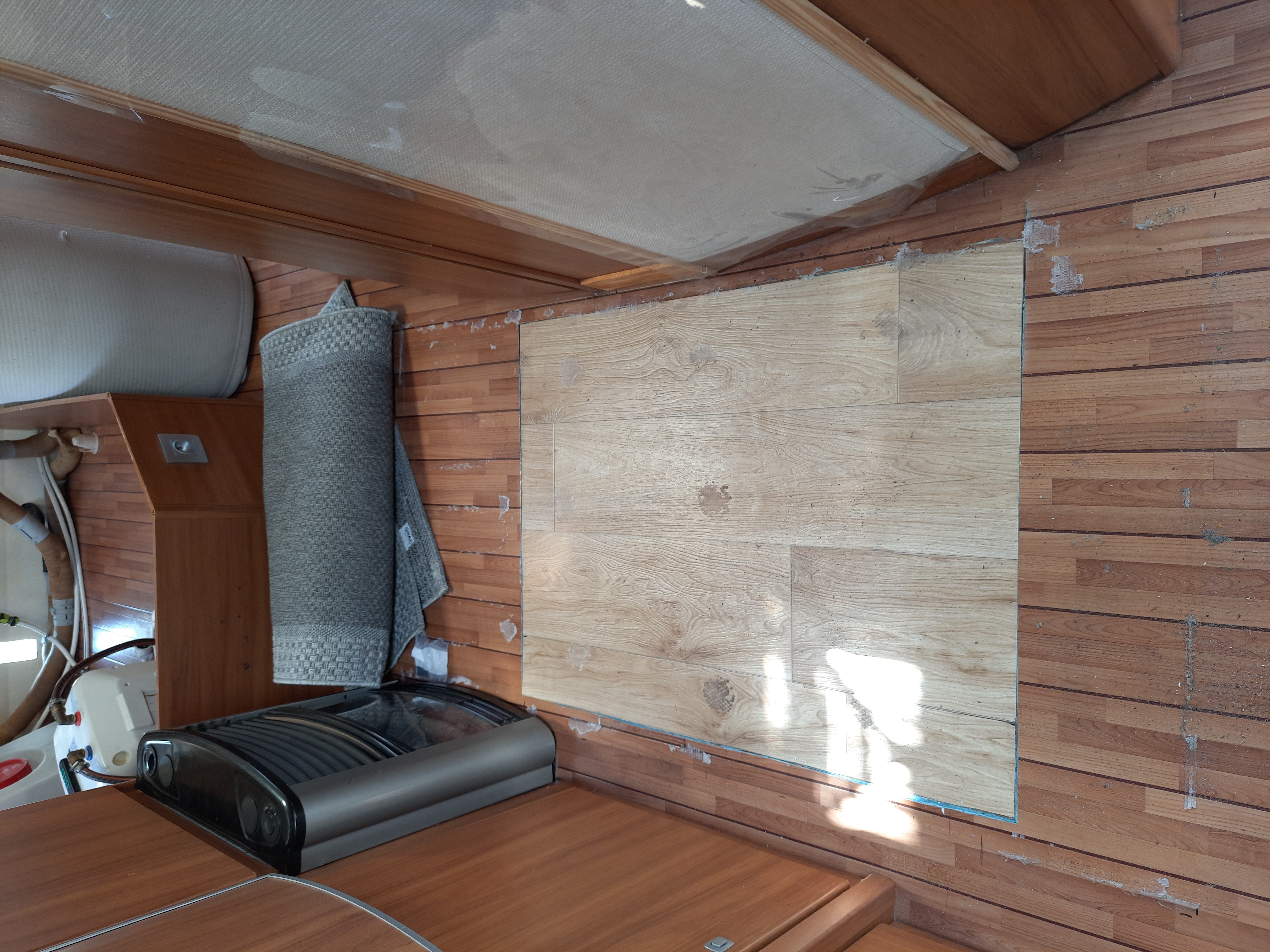

Piękny dywanik był - nie wiadomo dlaczego - przyklejony. Po odklejeniu zobaczyłem taki widok...
Podłoga naprawiana - na szczęście dobrze. Nie mam uwag.

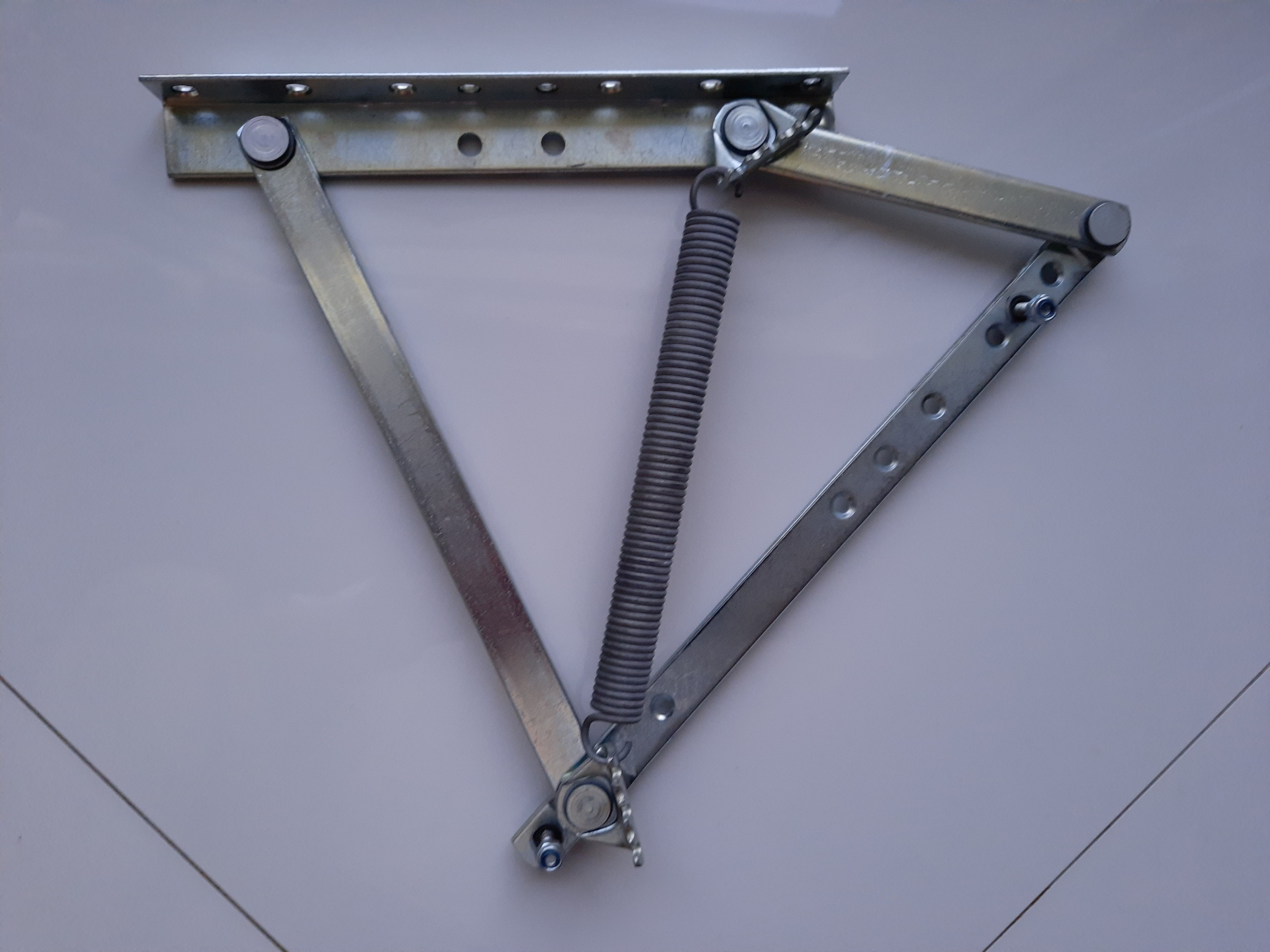

Brakuje mechanizmów podnoszenia dużego łóżka i jednego z boków podkowy
Dokupiłem - czekają na montaż.
