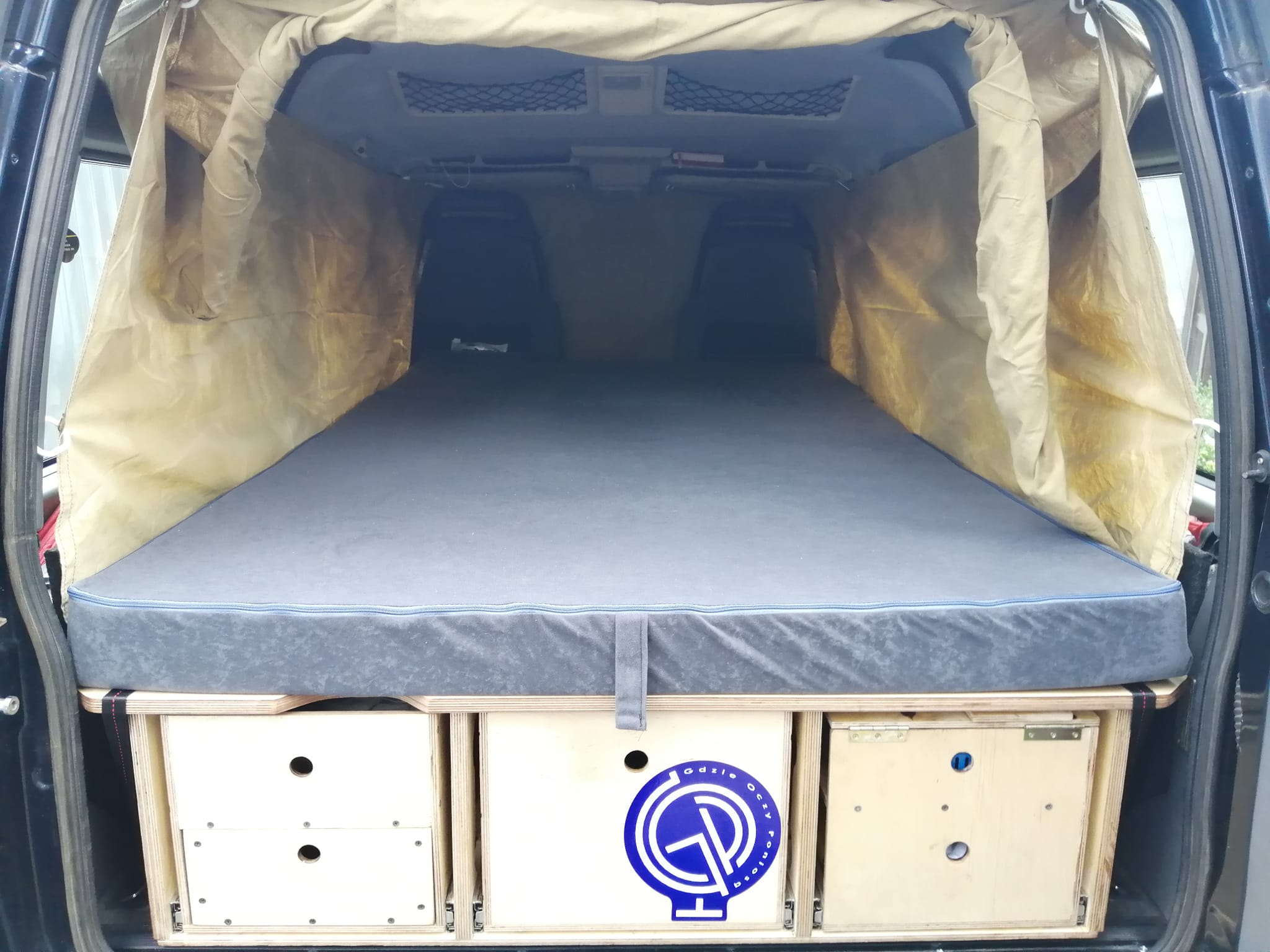

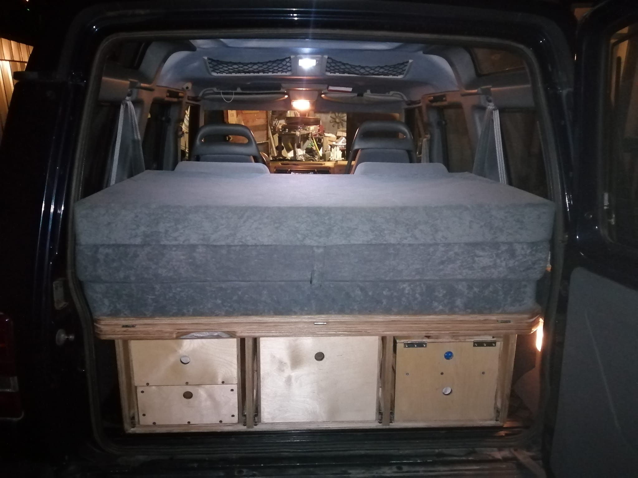

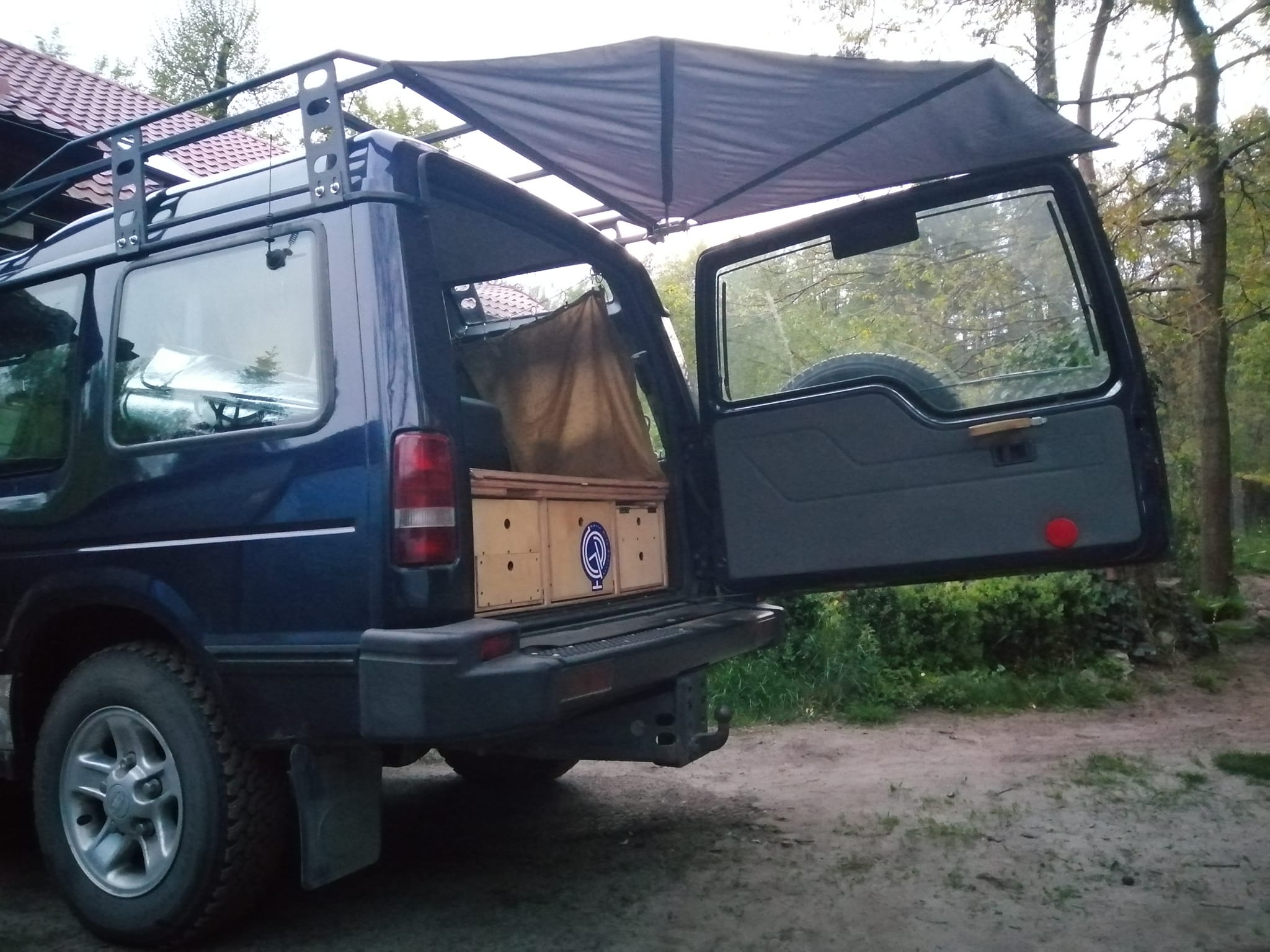

Jako alternatywa do przyszłych wypadów z przyczepą jest nasz holownik czyli dzielny Discovery 300tdi.
Aby można było się nim nie tylko przemieszczać ale i spać a nawet chwilę pomieszkać, przygotowałem prostą zabudowę typu Camping Box zainspirowaną filmami z YT.
Zabudowa jest łatwa w montażu i demontażu, w zaledwie pół godziny samochód codzienny staje się mikro-kamperem, w którym może podróżować 5 osób, a spać mogą 2 osoby ewentualnie + dziecko (małe dziecko i takie nawet posiadamy) ewentualnie + pies (mały pies i takiego również posiadamy ale rośnie i przestanie być mały).

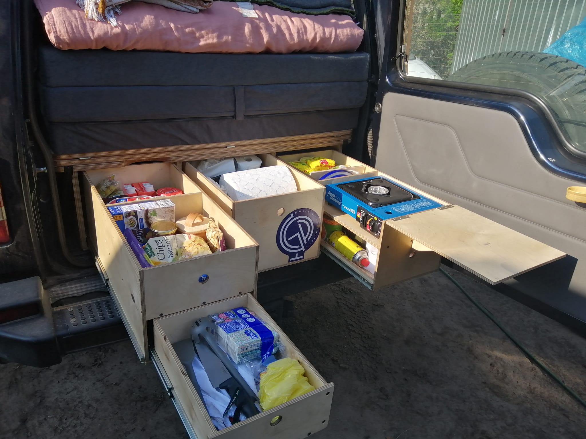

Cała zabudowa mieści się w bagażniku i składa się ze składanego łóżka i części magazynowo-kuchennej schowanej w szufladach. Dodać należy że nasz Disco jest wyposażony w ogrzewanie postojowe.
Da się tak podróżować, sprawdziliśmy, można zajechać o północy na parking w Chałupach w 5 minut rozłożyć łóżko a rano obudzić się z widokiem na zatokę nie płacąc za to ani złotówki. A następnie majówkowe śniadanie zjeść w pięknych okolicznościach nad zatoką, następnie zwinąć majdan i pojechać dalej.
A w razie deszczu można schronić się w środku :mrgreen:

Super! Widać, że wszystko przemyślane, daszek przy wrotach na bok tego przykładem :)
Leśnowóz
Posty: 118
Rejestracja: środa, 12 sty 2022, 22:47
Lokalizacja: Walewice
Re: Disco 4x4 do wypadów na dzikusa
Postautor: Leśnowóz » środa, 2 lut 2022, 23:01
Hehe, daszek to akurat zupełny przypadek. Szukałem czegoś podobnego w sumie i znalazłem na allegro zacieniacz balkonowy, bo tak to się nazywa i kosztował 70zł.
