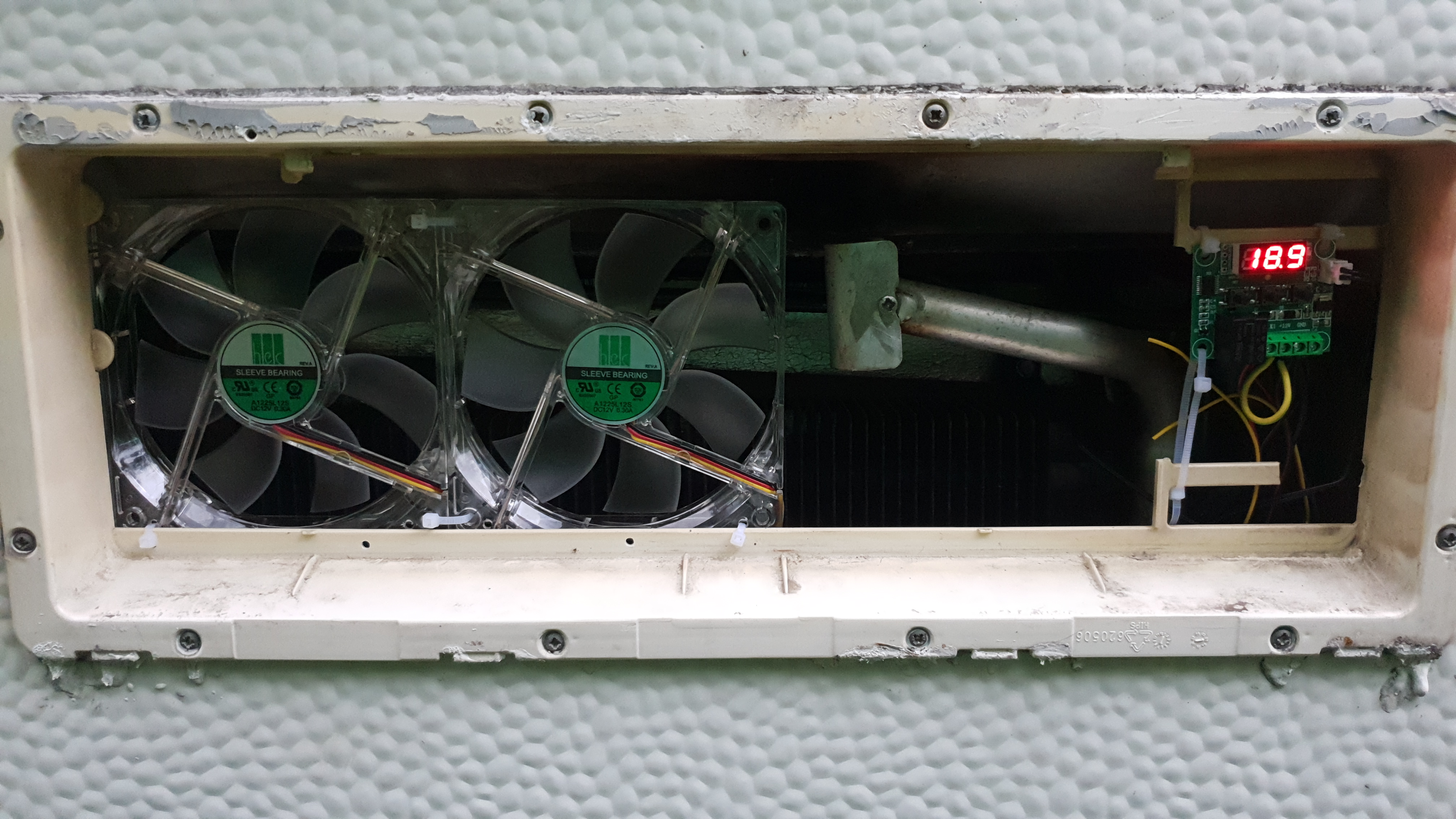

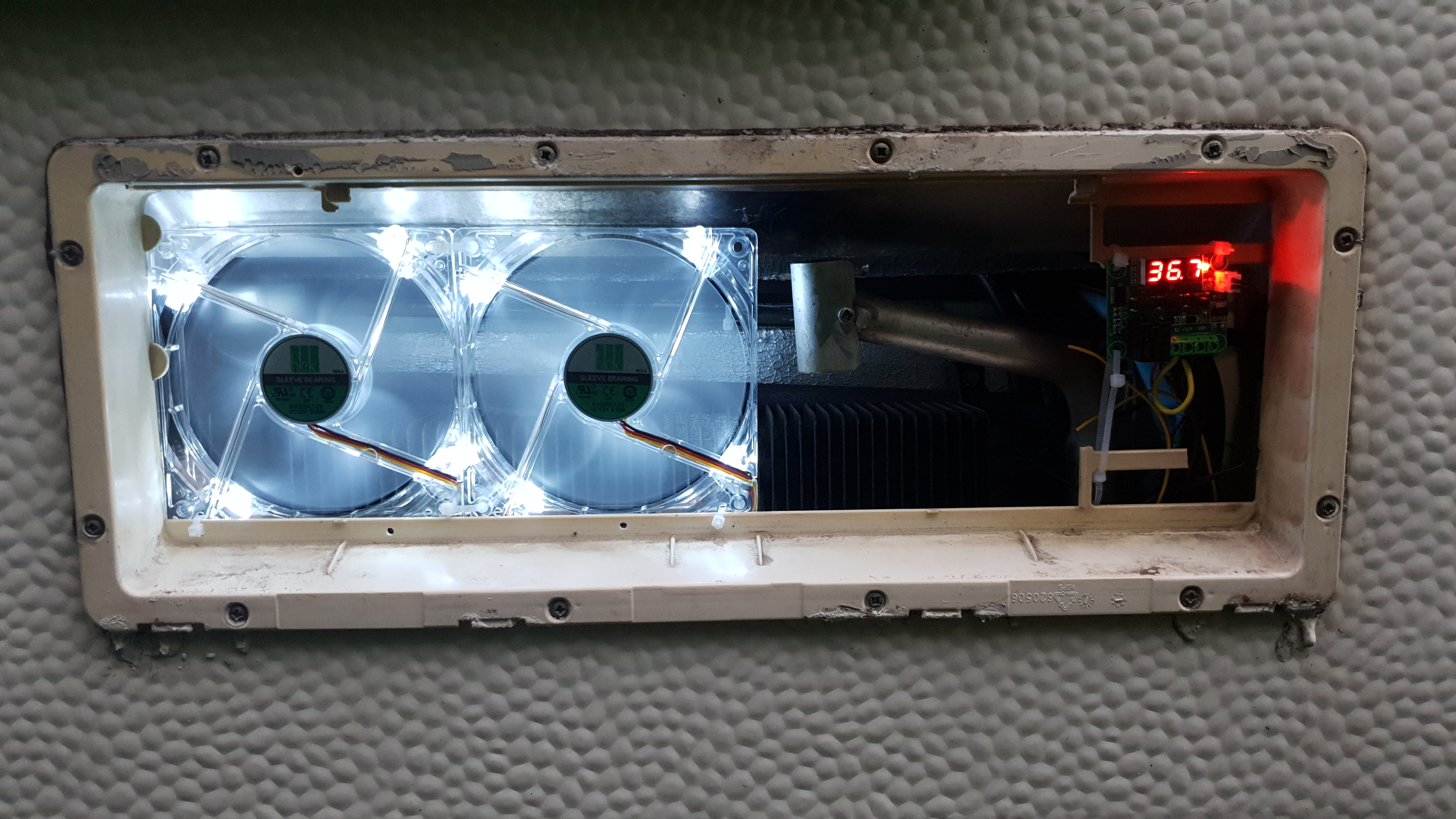

Ogarnąłem wreszcie chłodzenie lodówki. Sterownik to już się prawie przeterminował bo kupiłem go jeszcze do 132 tylko nie doczekał się montażu w niej.
Sterownik zamontowany razem z wentylatorami w kratce górnej.
W konfiguracji mam zadaną temperaturę i histerezę, więc ustawiłem, że ma być 35° i histereza 2°. Na razie spisuje się całkiem nieźle.
Wentylatory kupiłem 12cm, ale jakoś umknął mi temat, które są polecane i kupiłem po prostu najtańsze. I tak jakoś wyszło, że najtańsze są świecące

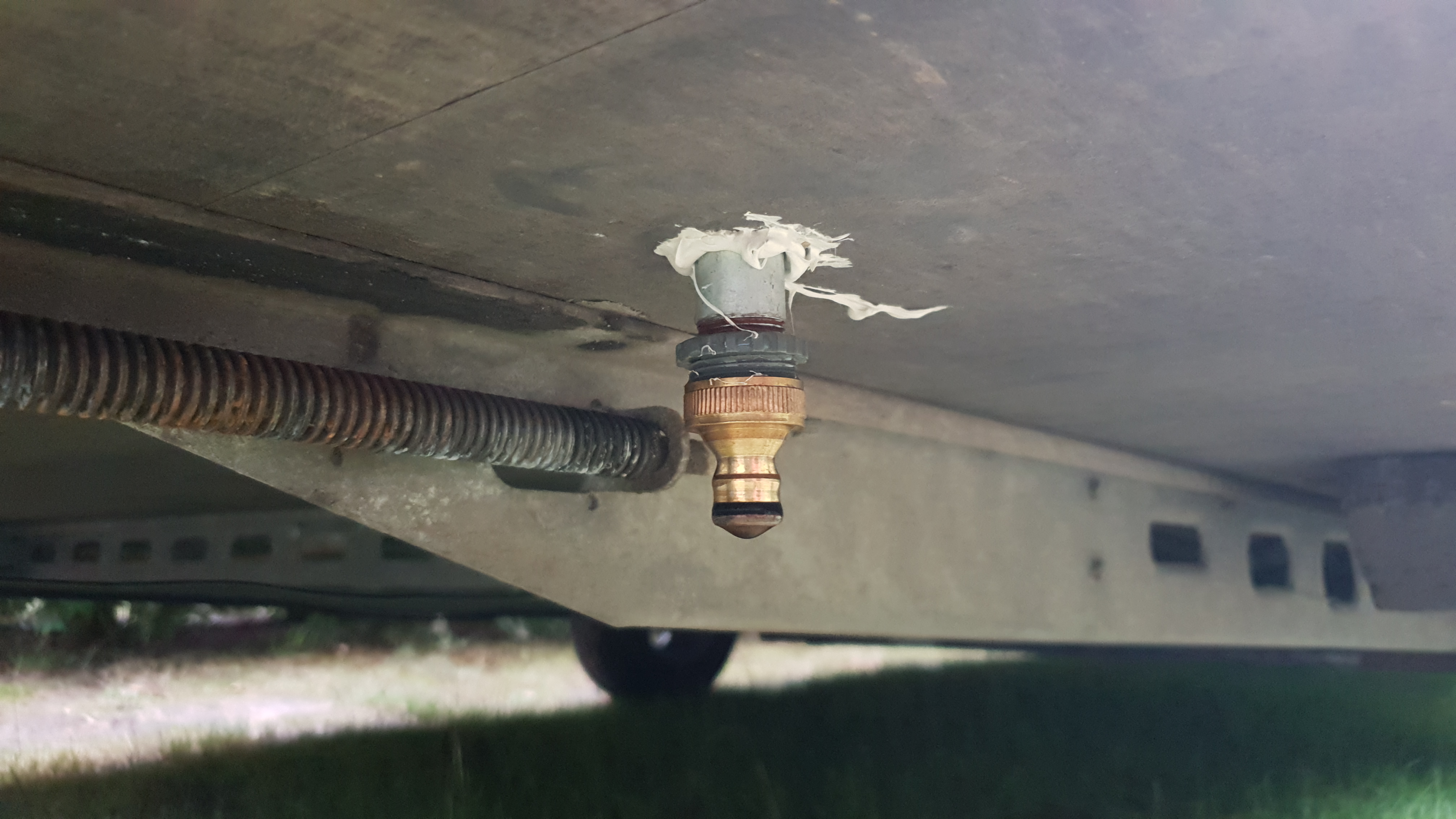

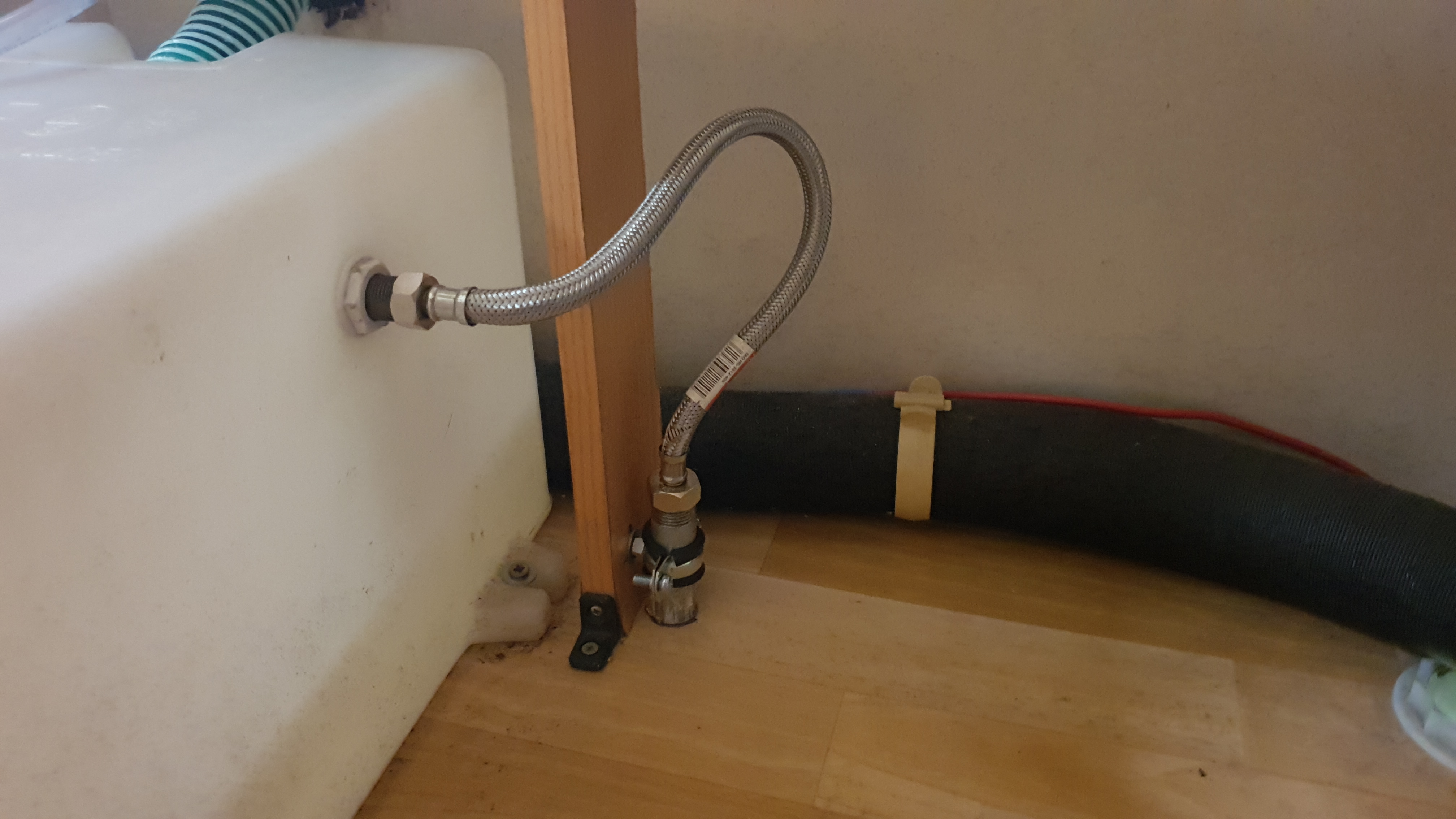

Zrobiłem, a właściwie dokończyłem stałe przyłącze wody. Jak kupiłem przyczepę to w zbiorniku był już zawór taki jak do napełniania spłuczki w wc. Wystarczyło tylko dać rurkę 1/2" przez podłogę i połączyć ja wężykiem elastycznym z zaworem.
Od spodu zapaćkane jest sikafleksem, a na rurkę nakręcona jest końcówka kranowa do węża ogrodowego.

Re: Dopadło i mnie, czyli zgniłek w rodzinie
Zmień Kuba tę rurkę na nierdzewną. Przez zimę zardzewieje w środku i cały syf będziesz miał w zbiorniku.
Dobrze prawisz. Tylko gdzie ja takiego gotowca nagwintowanego z obu stron kupię?
No, to może być problem. Najlepiej jakiś macher typu tokarz. Jaką masz długość tej rurki?

https://allegro.pl/oferta/nypel-nierdze ... 0033592825
Myślałem, że będzie większy problem
Edyta.
Ta będzie idealna. Dzięki
Po urlopie zamówię i wymienię.
W dobrej hurtowni kupisz mosiężną przedłużkę nawet do 10 cm 1/2 cała i do tego nypel.
Musiałby niklowaną, żółty mosiądz potrafi zabarwić wodę...
