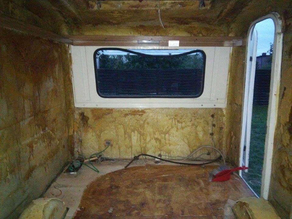

Jestem w trakcie kapitalnego remontu zapiekanki rocznik 1988 wersja 126E przeróbka na 126D. Korzystając z okazji pierwszego kontaktu proszę o poradę odnośnie wyklejenia zapiekanki ekranami. Mianowicie zakupiłem ekran jednak nie na styropianie lecz na gąbce/piance jak pod panele + klej polimerowy Dragon. Próba przeprowadzona na wewnętrznej stronie pokrywy kufra, efekt marny nie przykleiło się. Zakładam że problemem jest gąbka/pianka czy temat jest do uratowania? Tak mogę kupić nowe ekrany, jednak chciałbym jakoś uratować sytuację może inny rodzaj kleju? Pomocy ;)

Witaj w FKN. Klej polimerowy Dragona sobie chwałę, ale pianki nim nie kleiłem, więc nie pomogę.

Któryś z kolegów miał już problem z tymi ekranami. Klej nie trzymał tej pianki i ekran odpadł. Z tego co pamiętam to kupił nowe na styropianie a tamte dał na podłogę.

Ja ci też tak doradzam pianka pod podłogę ,a na ściany odpowiedni ekran ,tylko powinieneś kupić ekran zagrzejnikowy z folią aluminiową we wzorki plastra miodu,bo są też takie z zwykłą folią która jest cienka i odrywa się styropianu. Zobaczysz jaki będzie efekt jak na podwórku bedzie zimno a ty się oprzesz o ścianę przyczepy i nie będzierz czuł zimna:) a latem odwrotnie.
