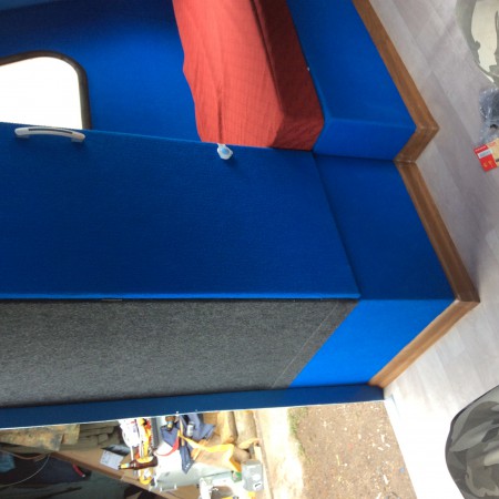

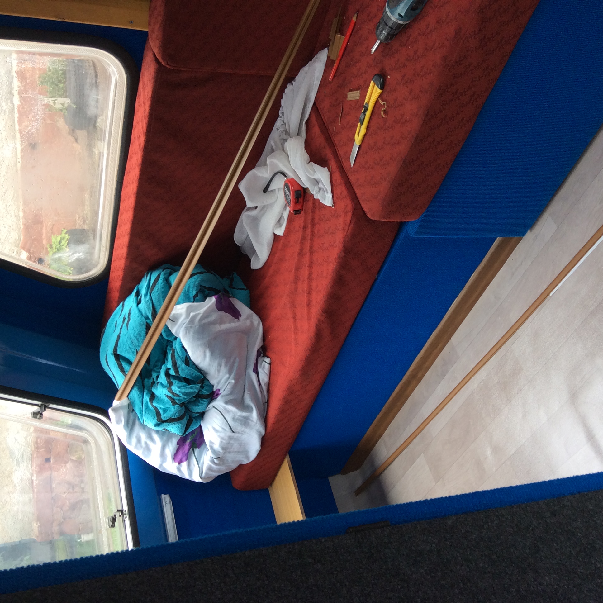

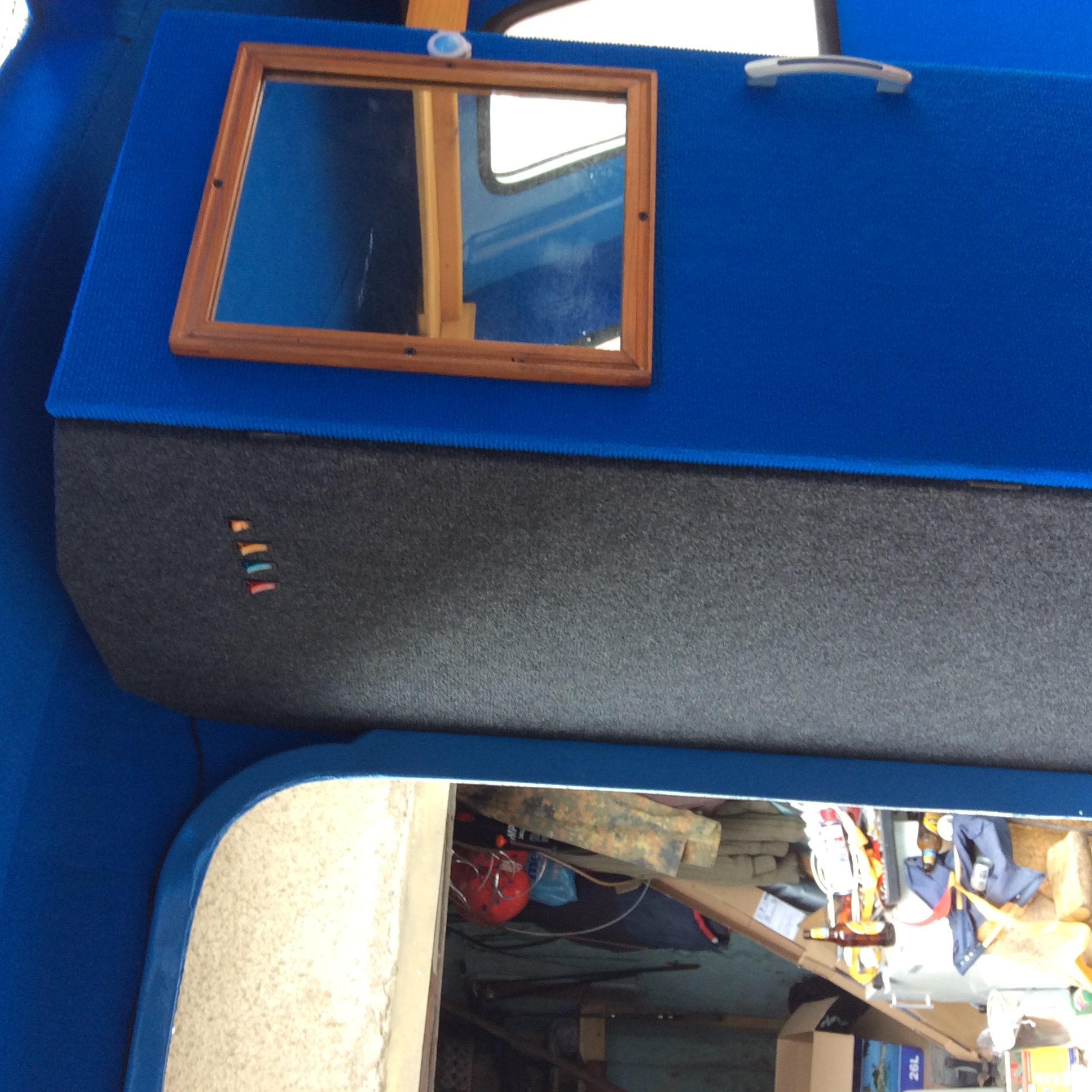

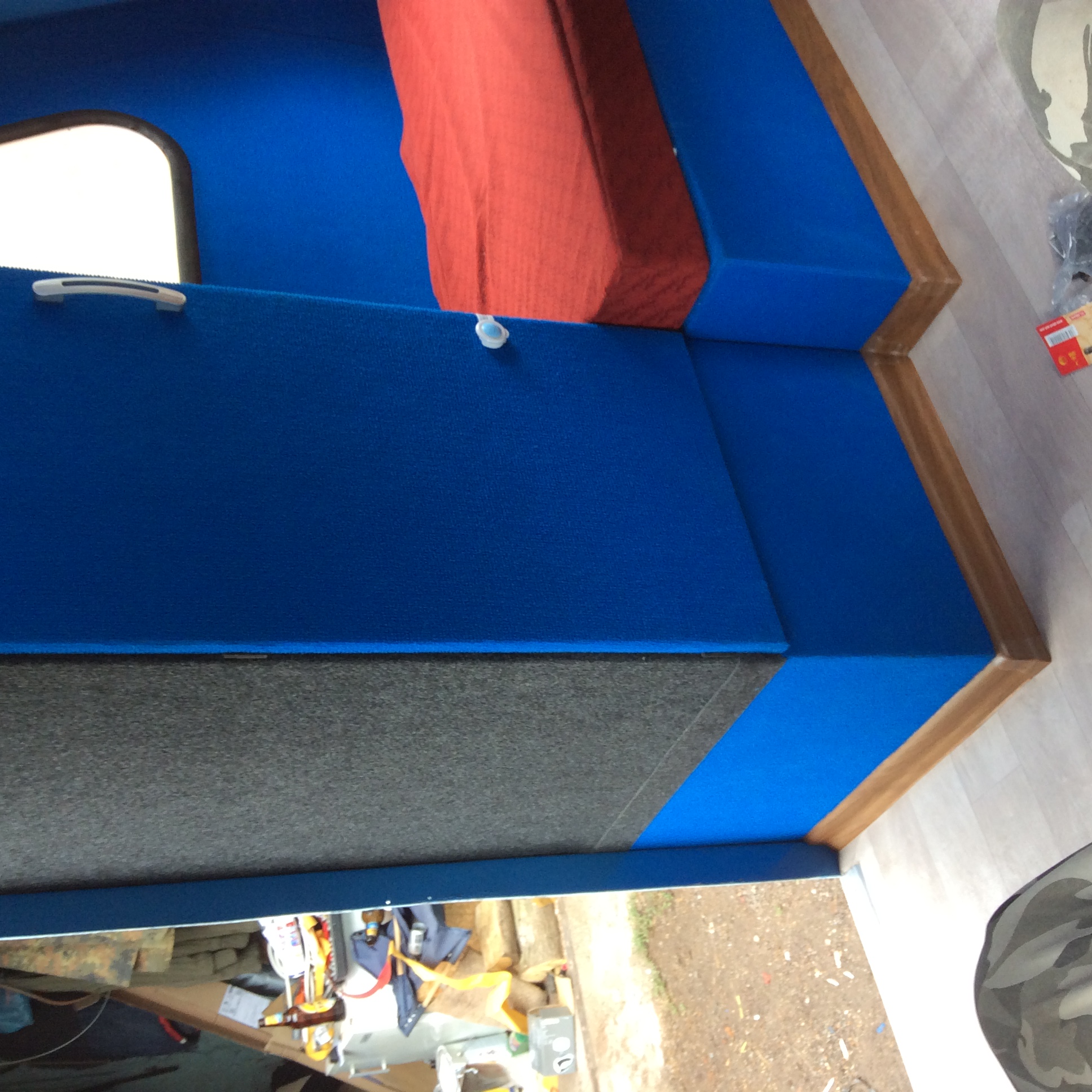

Hej.u mnie meble tez były dość zmęczone ale poradziłem sobie klejem tapicerskim,takerem i wykładzina remontowa która pokryje wszystkie skazy a nie zwiększa znacząco wagi mebla.jest trochę zabawy ale efekt wydaje mi się ok.
Z niewiadowka zawsze do przodu :D
