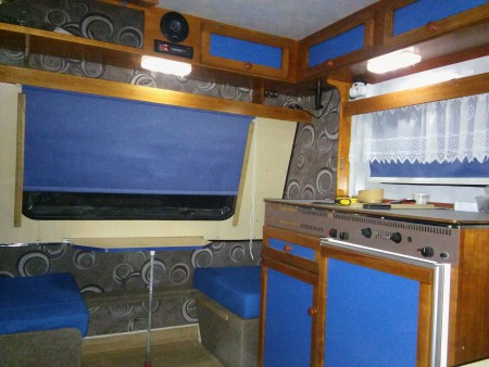

Witam. Wczoraj zamontowalem rolety... Chcialbym pokazac foty tylko nie wiem jak je tutaj dodac:) ?

Fotki poszly, mnie sie podoba i chodza super

No tak jak ktoś ma n-kę to ma prawie pionowe okna i mu się rolety nie zacinają w prowadnicach i nie wyginają :)
Ja się zastanawiam ciągle czy coś kombinować do zapiekanki z roletami.

stachu_gda pisze:No tak jak ktoś ma n-kę to ma prawie pionowe okna i mu się rolety nie zacinają w prowadnicach i nie wyginają :)
Pytaj o rolety do okien dachowych , tam są systemy do pochyłych okien .

sMAJSTER pisze:Pytaj o rolety do okien dachowych , tam są systemy do pochyłych okien .
Optymalnie jeszcze by było gdyby zestaw rolet nie podwoił wartości przyczepy.

Oj tam, po co przeplacac, zwykla roleta na duze okno za ok 50zl cos ciezszego na koncu np plaskownik w rolecie i bedzie chodzic. Ja prowadnice zrobilem z listew debowych. Jest do czego przykrecic, bo listwy wtstaja za usczelke
