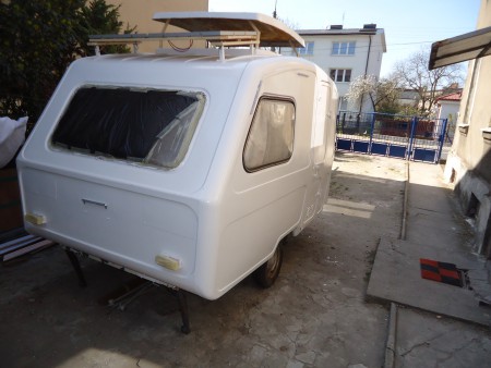

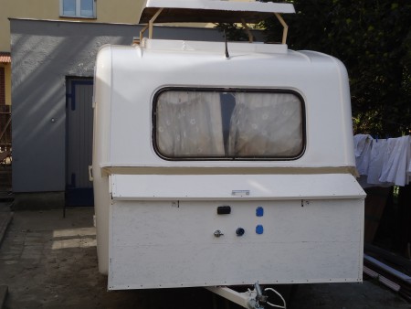

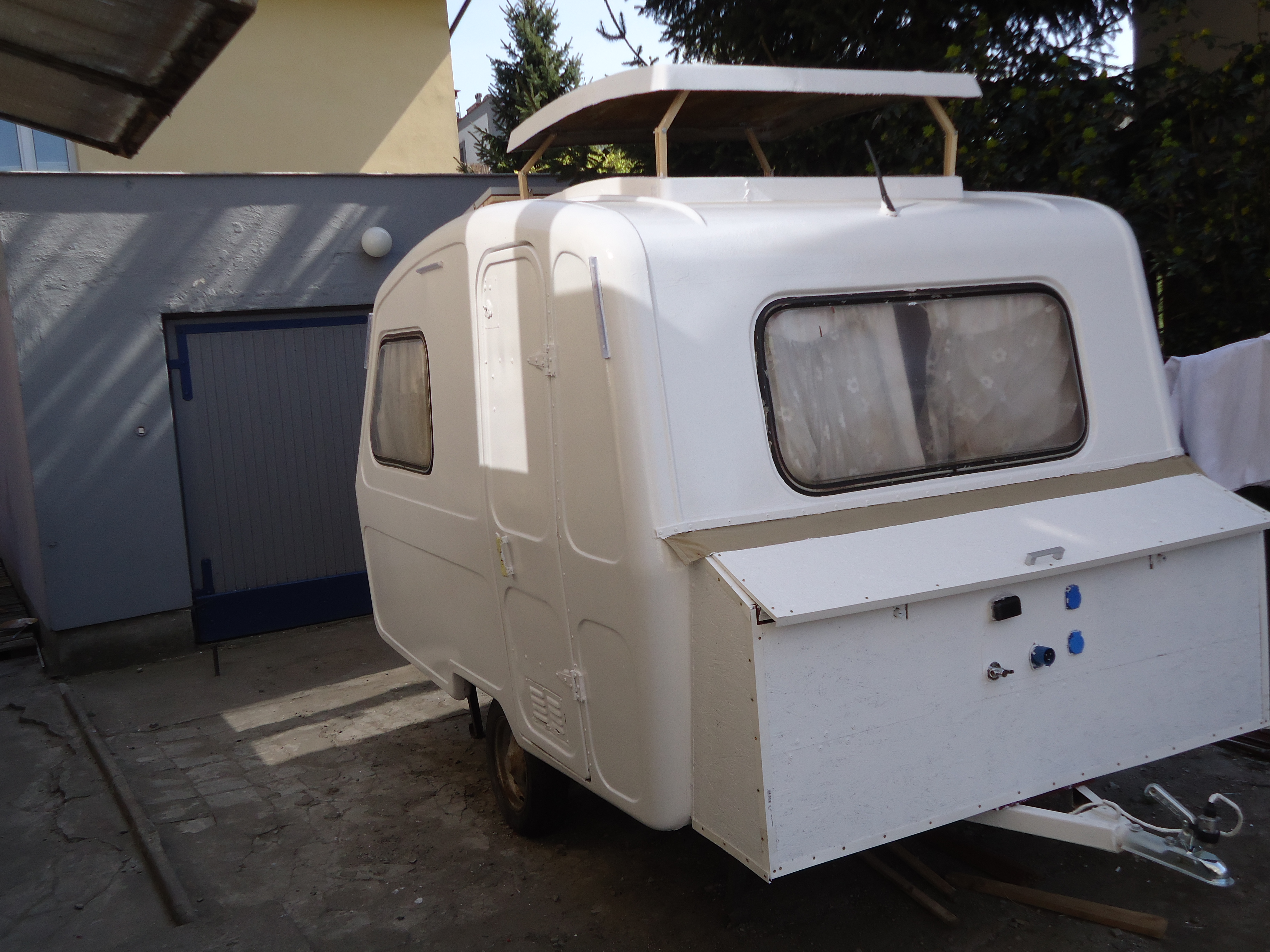

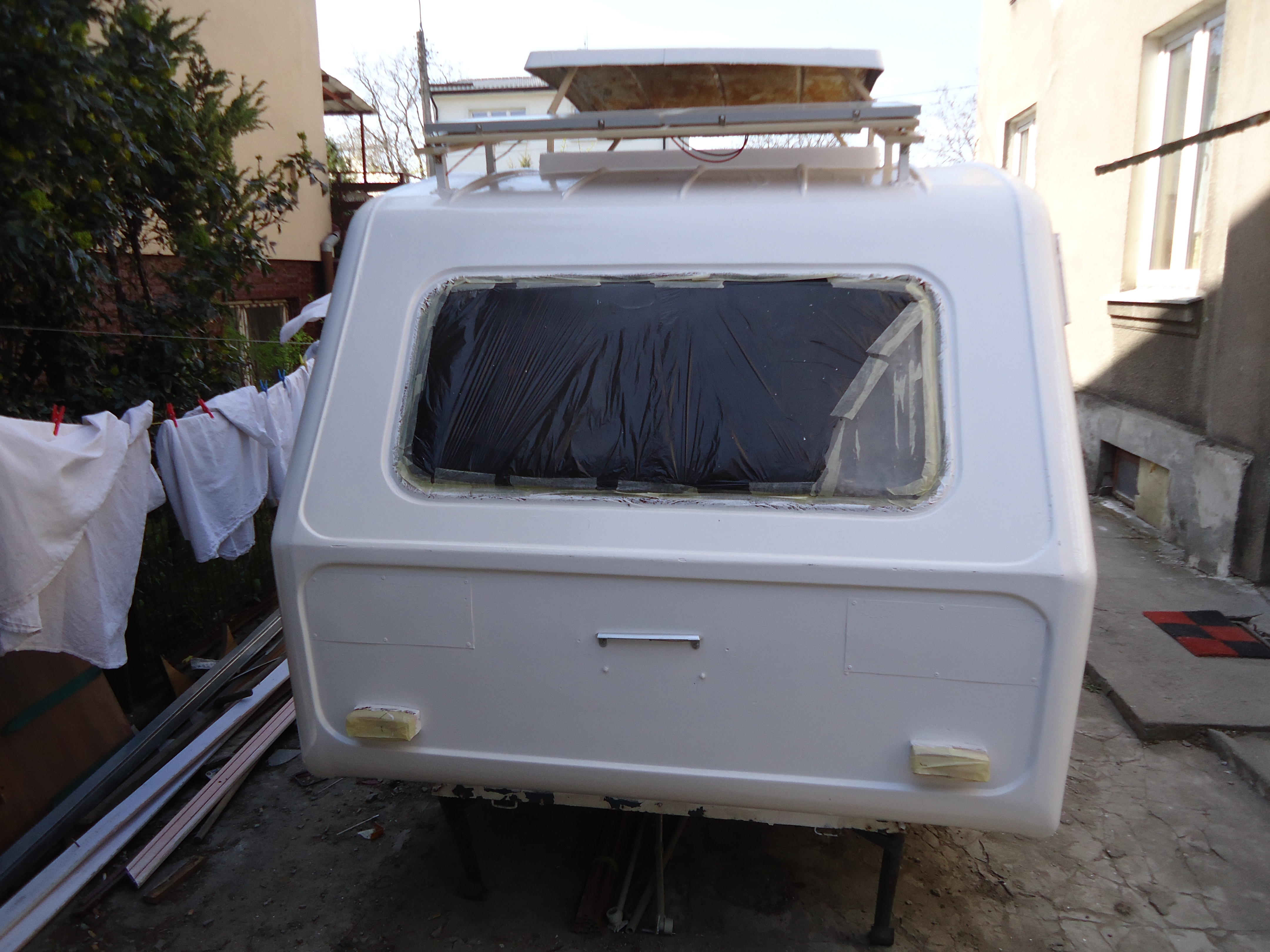

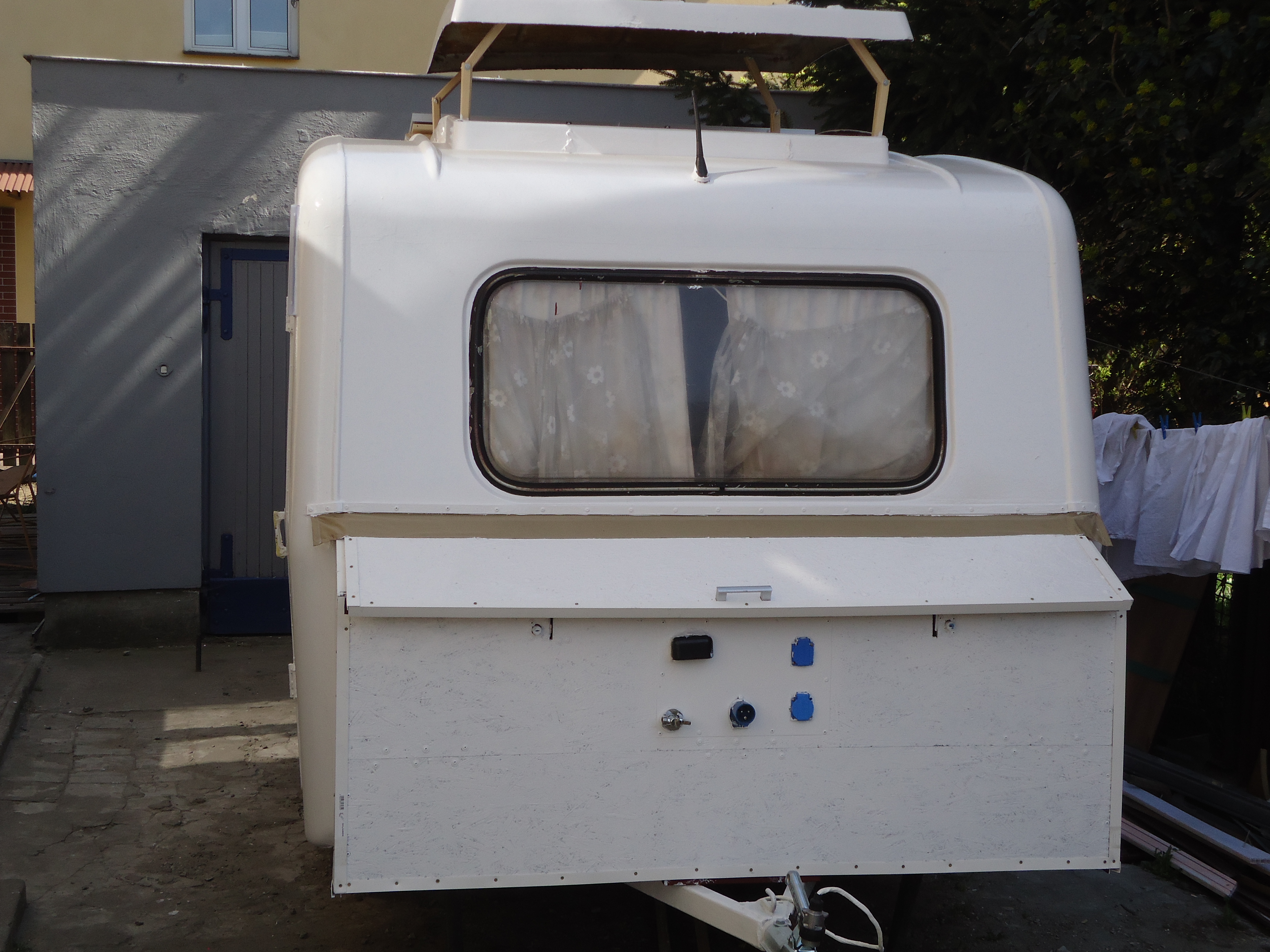

Jakis czas temu spodobała mi się n126e rocznik 1984
Jestem w trakcie remontu
Zrobione
uszczelnianie dachu żywica i mata
podkładówka + 2 warstwy farby białej ftalowej wyglada jak dla mnie czysto i schludnie.
W środku elektryka 12v na nowo akumulatory 2x72amh czyli razem 144amh panele słoneczne na dachu 100w mocy łącznej.
Elektryka 230v, zewnetrzne przyłącze + 230 420w mocy stałej i chwilowej 700w z avr własnej budowy.
Woda, pompka ze zbiornikiem wody + podłączenie zewnętrzne z zaworem.
Oświetlenie zewnętrzne na wieczory - ledowe.
Oświetlenie ledowe w środku na suficie.
Bagażnik monstrum na rózne manele z przodu, szerokości 35cm, wysokości ok 70cm i na szerokość przyczepki.
Nowe koło manewrowe + nowy zaczep.
Aby na dachu w tylnej części zmieściły się panele, to podnoszenie klapy zrobiłem po swojemu do góry tak, że stoje w środku wyprostowany, a mam 194cm wzrostu.
Pozostało do zrobienia przyklejenie obicia w środku, maty styropianowej z folią ochronną przed zimnem.+ wykładzina na wierzch.
Na podłogę nowa sklejka i wykładzina .
Nowe poduchy, bo stare są opłakanym stanie.
Odświeżenie mebli farbą akrylową do mebli.
Podłączenie butli gazowej 11kg w bagażniku.
Jak znajdę chwilę, to wstawię zdjęcia.

Postautor: clico2004 » czwartek, 23 kwie 2015, 14:22
Wysyłam obiecane zdjecia
Panele już działają i ładują
obecnie jeszcze zostało do zrobienia środek :D :D :D

Łał :shock: jaki kuferek z przodu duży :thumbup:

Witamy i pozdrawiamy. Widzę, że nie masz listew aluminiowych na cepce, jeszcze nie przykręciłeś, czy nie masz wcale? Bo gdzieś widziałem na olx ;-)

Wywaliłem bo i tak się ledwo trzymały i wzmocniłem matą i żywicą całość góry.
bo dach musi wytrzymać panele słoneczne waga paneli z mocowaniem ok 12kg
