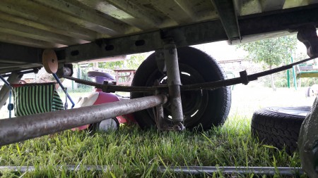

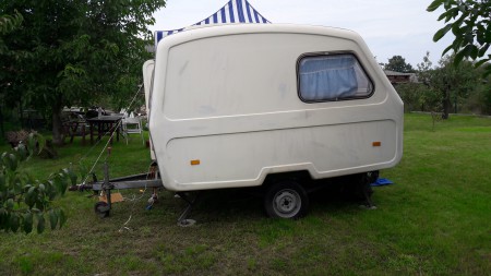

Witam wszystkich. Mam na imię Bartek, jestem z Głogowa na dolnym Śląsku. Jest to moja pierwsza przyczepa niestety w średnim stanie. Mam nadzieję że się wiele z forum dowiem. Pozdrawiam wszystkich! Ps. Czy ona nie jest jakaś wysoka?

Witaj, rzeczywiście dziwnie patrzy. Masz tam resory?

Witamy,pozdrawiamy. Im wyżej tym lepiej ;)

Postautor: frytas » niedziela, 27 sie 2017, 08:45
Tak jest na resorach plus amortyzator. To lepiej czy gorzej?
Re: Dzień dobry
Postautor: dzin1975 » niedziela, 27 sie 2017, 08:51
frytas pisze:Tak jest na resorach plus amortyzator. To lepiej czy gorzej?
Zdecydowanie lepiej. Z tego co dałem radę zauważyć masz resory od malucha ( ? ),chyba za krótko spięte,stąd ta wysokość. Sprawdz tulejki resorów,przesmaruj,amorki wymień profilaktycznie.... i miłego użytkowania :)

dzin1975 pisze:
Ewentualnie jeśli resor jest na osi, kup mocne cybanty i przełóż go pod oś, powinno Ci to obniżyć przyczepkę o co najmniej pół grubości osi i wysokość resora.

Postautor: dzin1975 » niedziela, 27 sie 2017, 12:13
ruciak76 pisze:
dzin1975 pisze:
Ja tak zrobiłem w swojej,to miał być mój następny post...Ruciak,małpo jedna ;)
A poważnie,mógłby tak zrobić,ale to się wiążę z rozebraniem resora. Mus odwrócić tzw,,szpickopa,,. Chociaż w maluchowskich chyba nie było... Kurde głośno myślę,i kasztanie,sorki.
Frytas,zrób fotki tego resora,i mocowań.

Postautor: ruciak76 » niedziela, 27 sie 2017, 12:48
dzin1975 pisze:A poważnie,mógłby tak zrobić,ale to się wiążę z rozebraniem resora. Mus odwrócić tzw,,szpickopa,,. Chociaż w maluchowskich chyba nie było... Kurde głośno myślę,i kasztanie,sorki.
Był, był, nawet była na nim osadzona taka mała gumowa poduszka która chroniła przed uderzeniami w podłogę gdy resor maksymalnie się prostuje (czytaj jest bez obciążenia)

Postautor: dzin1975 » niedziela, 27 sie 2017, 12:54
Faktycznie, pojedyncze ,,bycze jajo,, z zatopioną srubą...Thx

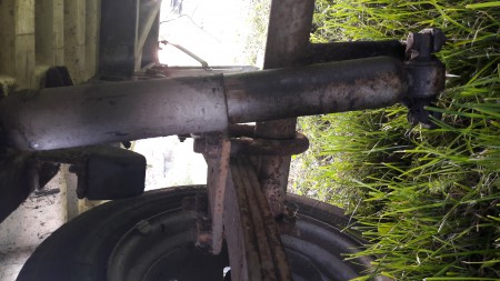

Postautor: frytas » niedziela, 27 sie 2017, 23:15
Zdjęcie mocowania. Tylko czy jest sens to ruszać?

Postautor: Zielony » niedziela, 27 sie 2017, 23:23
frytas pisze:Zdjęcie mocowania. Tylko czy jest sens to ruszać?
To zależy, czy chcesz ją obniżyć. Tylko wtedy musiałbyś coś z amortyzatorem wymyślić, bo zmieniłbyś zakres jego pracy.

Postautor: dzin1975 » poniedziałek, 28 sie 2017, 21:18
Ja bym to ruszył. Cybanty mają dość,wg mnie do wymiany. Tuleje w resorze do wymiany, mocowanie przednie od biedy ujdzie, z tyłu powinieneś wzmocnić rame,częściowo ją zaślepić blachą 3. Spawanie lub śruby,jak uważasz. No i to mocowanie amorka do osi...nie mam pytań...Dla mnie do wywalenia,i krótszy amorek. Ogarniasz takie tematy,czy musiałbyś zlecać ?
