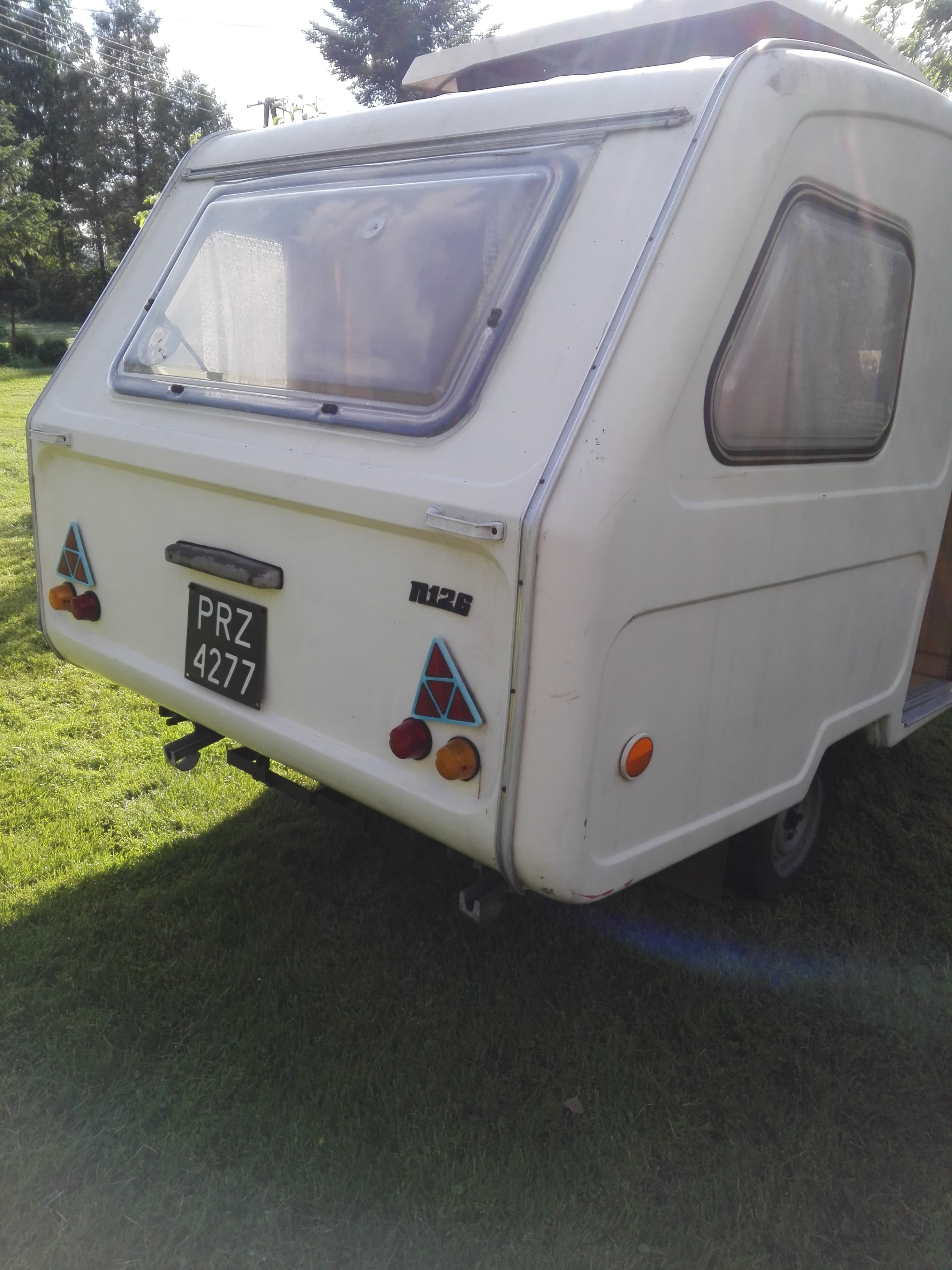

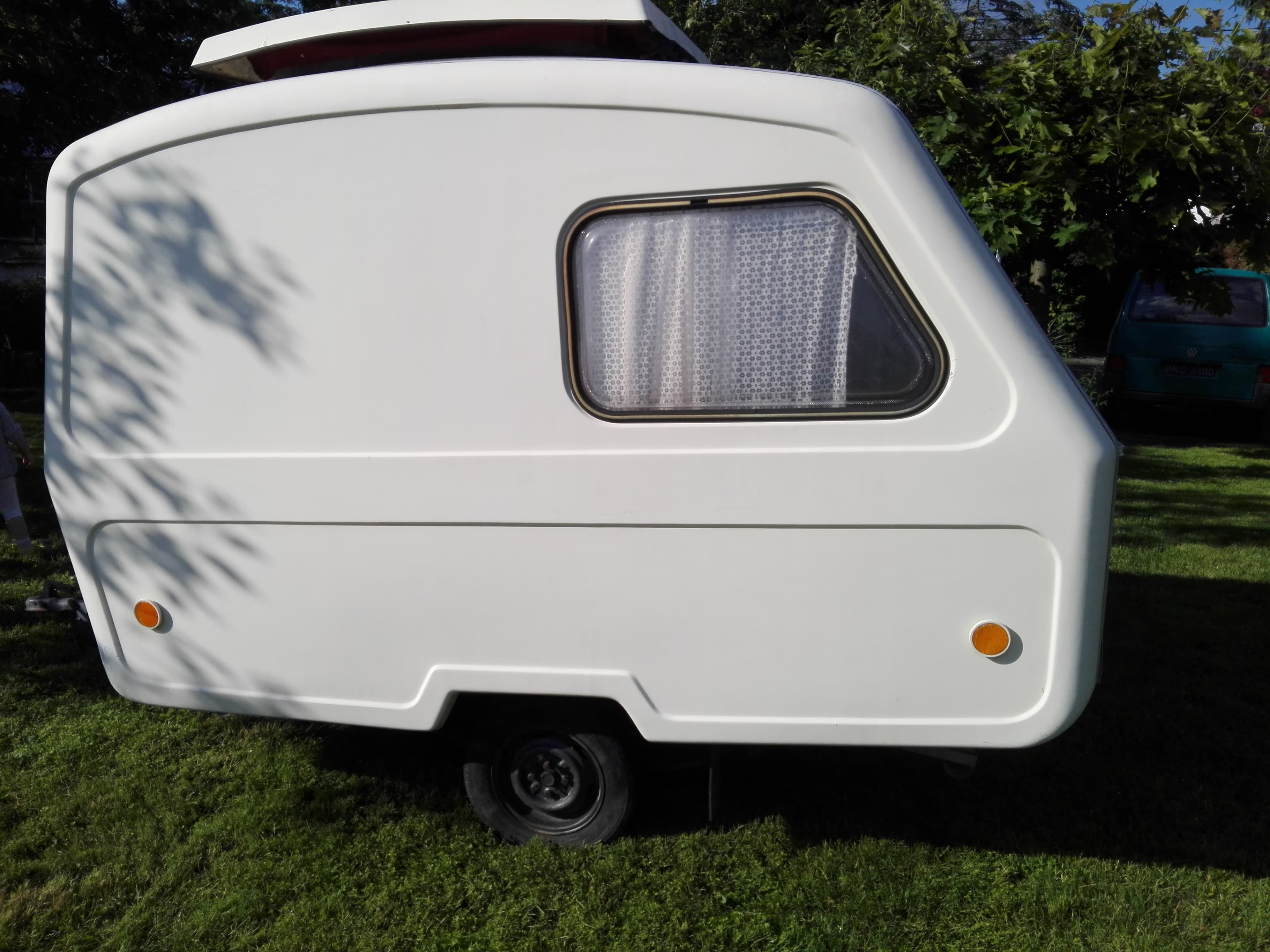

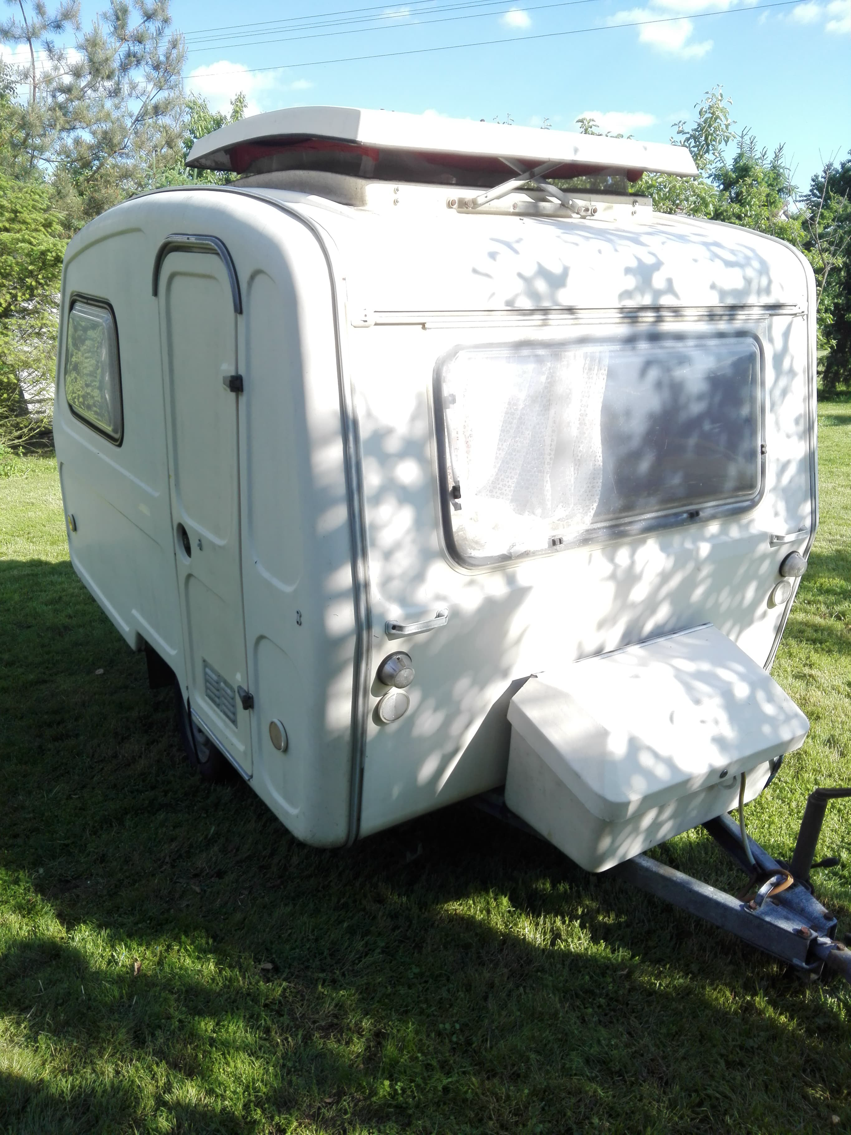

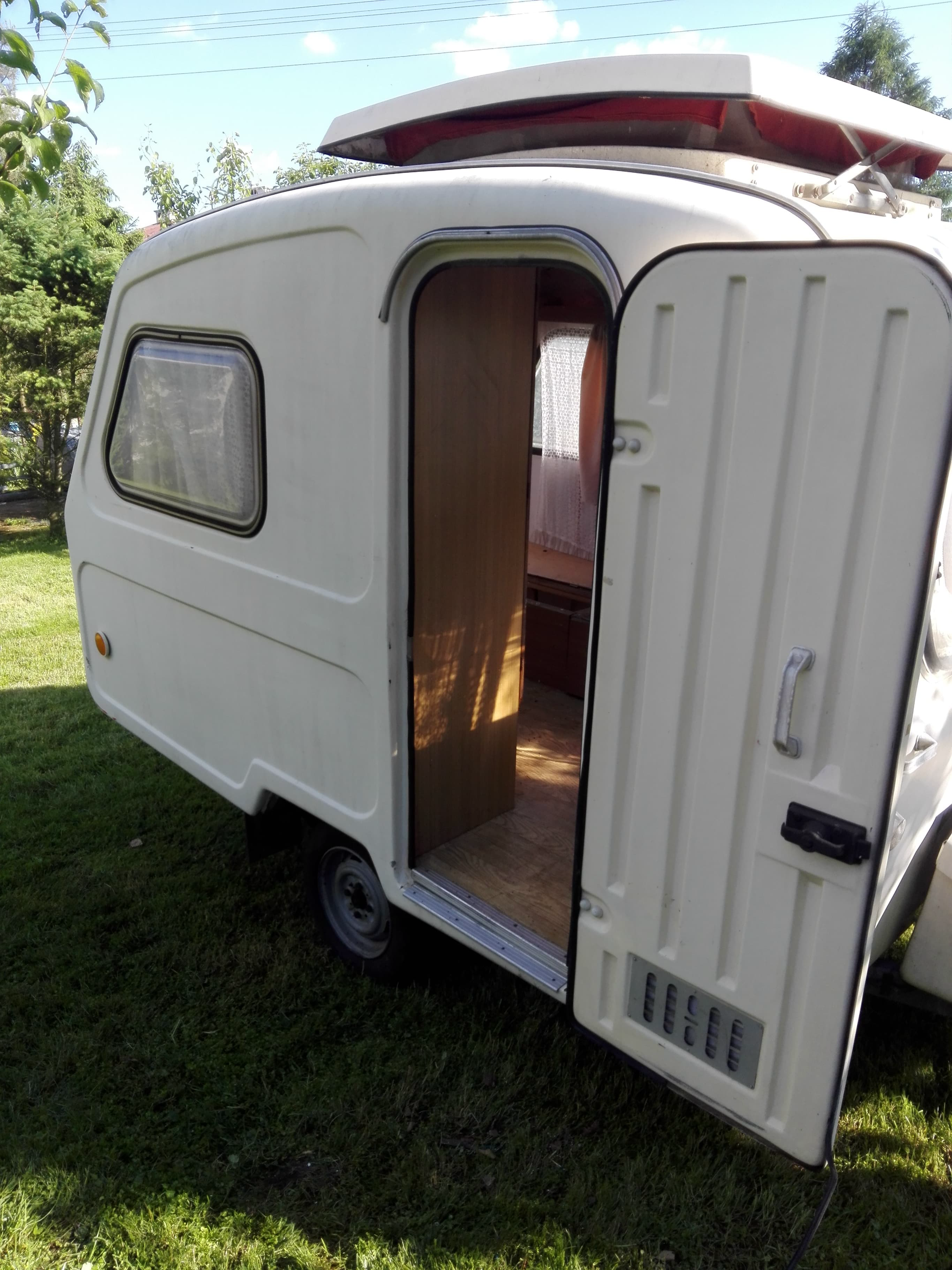

Witam. Mam na imię Paweł. Od wielu lat był zamiar kupna przyczepy ale zawsze było coś innego, może potem, zobaczymy. Wyjeżdżając na kempingi pod namiot z przyjemnością oglądaliśmy przeróżne budki lecz zawsze była chęć posiadania właśnie N126. W planie był zakup dużo większej przyczepy lepiej wyposażonej niż Niewiadówka ale pytanie po co. Ta Cepka ma w sobie coś, ma duszę. No i jest. Od kilku dni jesteśmy szczęśliwymi posiadaczami właśnie N126E z 1985 na ocynkowanej ramie i zawieszeniu na resorach. Skorupa w dość dobrym stanie ma kilka pajączków. Budka oczywiście do remontu. Z zewnątrz chce zachować ja w oryginale. W tej chwili cały środek wyrzucony. Będzie służyła wyłącznie jako sypialnia. W planie jest przedsionek gdzie będzie kuchnia. Codziennie popołudniami po pracy coś dłubię przy niej i tak powoli prace idą do przodu. Pozdrawiam Wszystkich - Paweł z Przemyśla.

Cześć Paweł. Po zdjęciach widać że w dobrym stanie jest. Powodzenia!

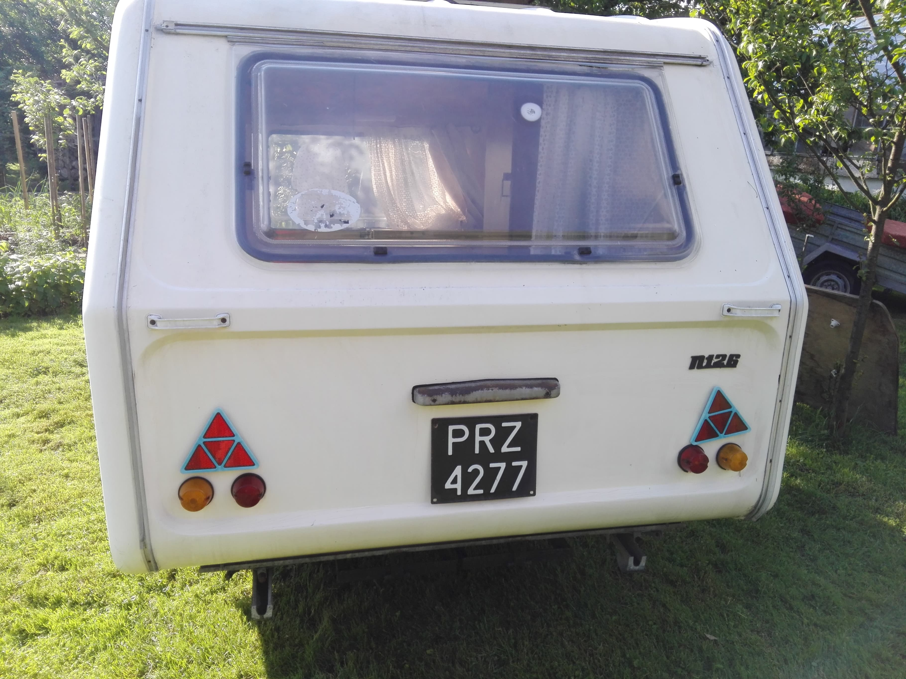

Witam wszystkich i wielkie dzięki za dodanie otuchy do budowy. Ogólnie jest ok ale roboty jest w brud. Jak pisałem z zewnątrz jest trochę pajączków ale nie jest źle, tylna szyba jest pęknięta na całej długości pod zawiasem. Mam pomysł żeby ją skleić klejem mamut (ponoć bardzo mocny i do wszystkiego ) oraz profil aluminiowy o szerokości ok 5 cm taki jak montuje się na progu w drzwiach wewnętrznych mieszkania. Jeśli nie wyjdzie to czeka mnie zakup nowej lub używanej. Na ta chwilę środek jest pusty i jutro zabieram się na zrywanie przemokniętej i zgnitej podłogi. Fotki z postępu prac jutro. Pozdrawiam.

Jeżeli nie zależy Ci na nowej, to szukaj używki. Klejenie może nie zdać egzaminu.

A jeśli chcesz kleić to najpierw ją "zszyj" później płaskownik. Naal tak jeździ i chyba to się trzyma.

Witam. Jeśli chodzi o szybę to chyba tak zrobię jak radzi kolega Samogoon. Najpierw "zszyć" a później listwa aluminiowa o wypukłym kształcie.

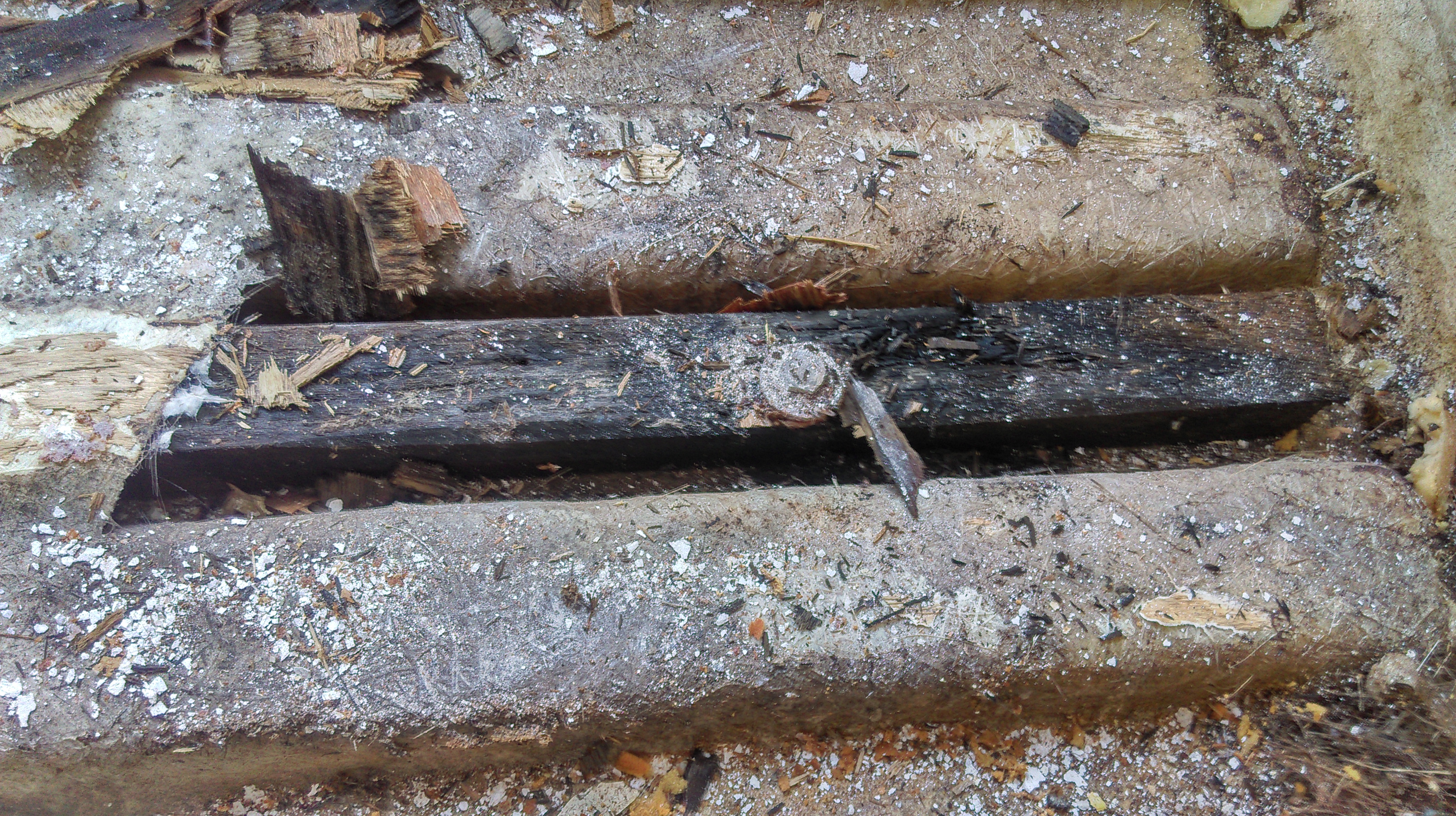

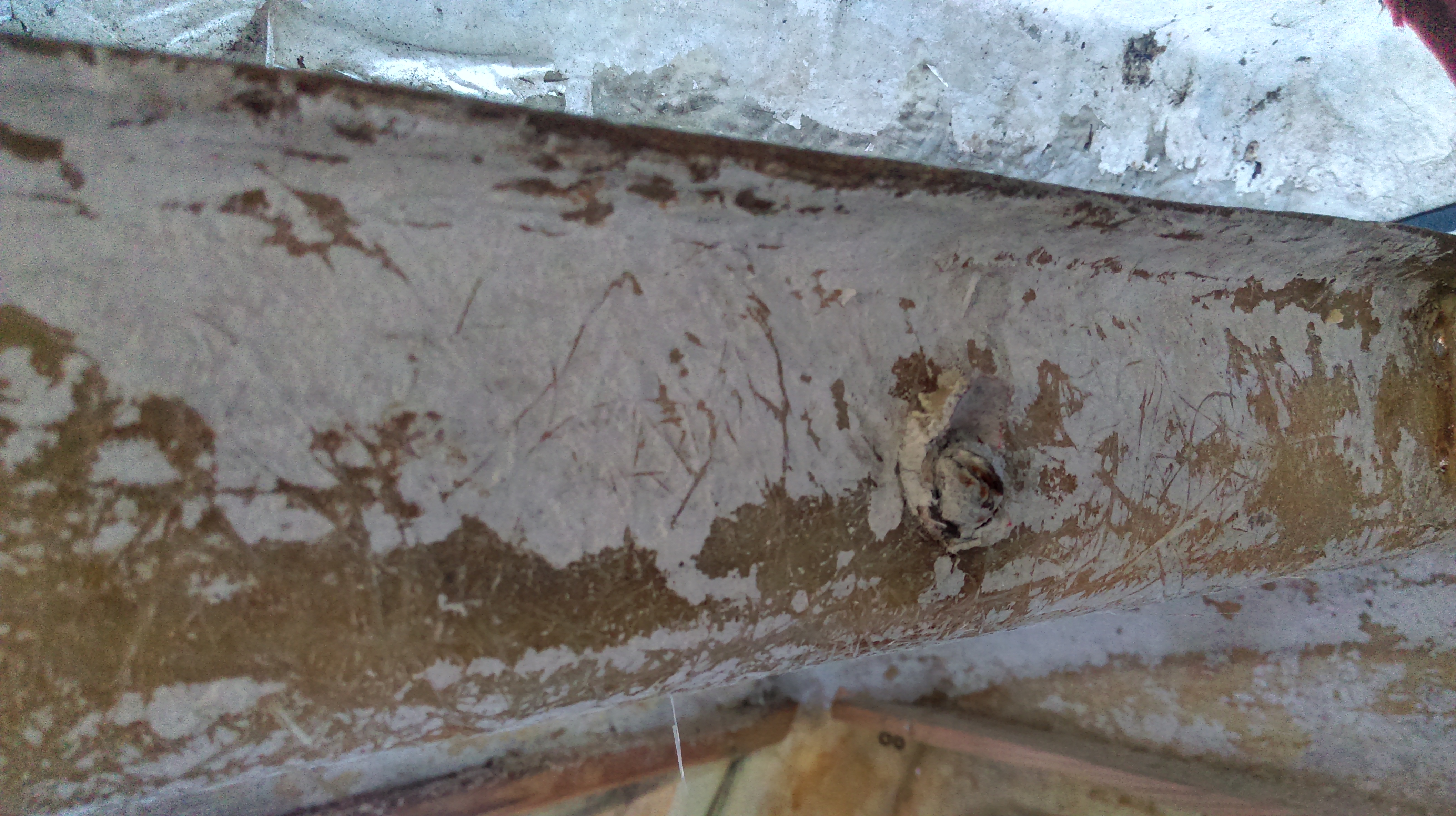

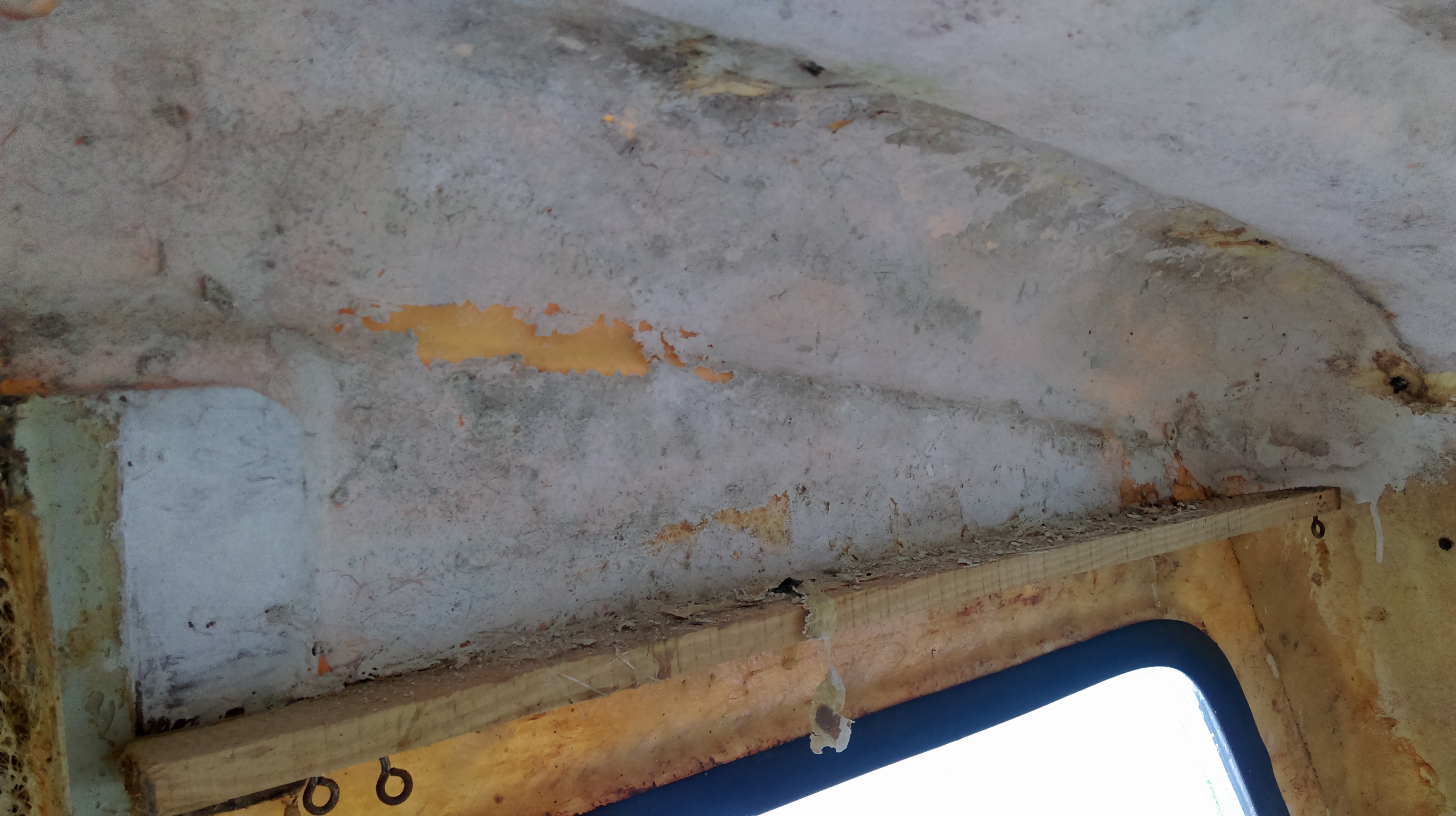

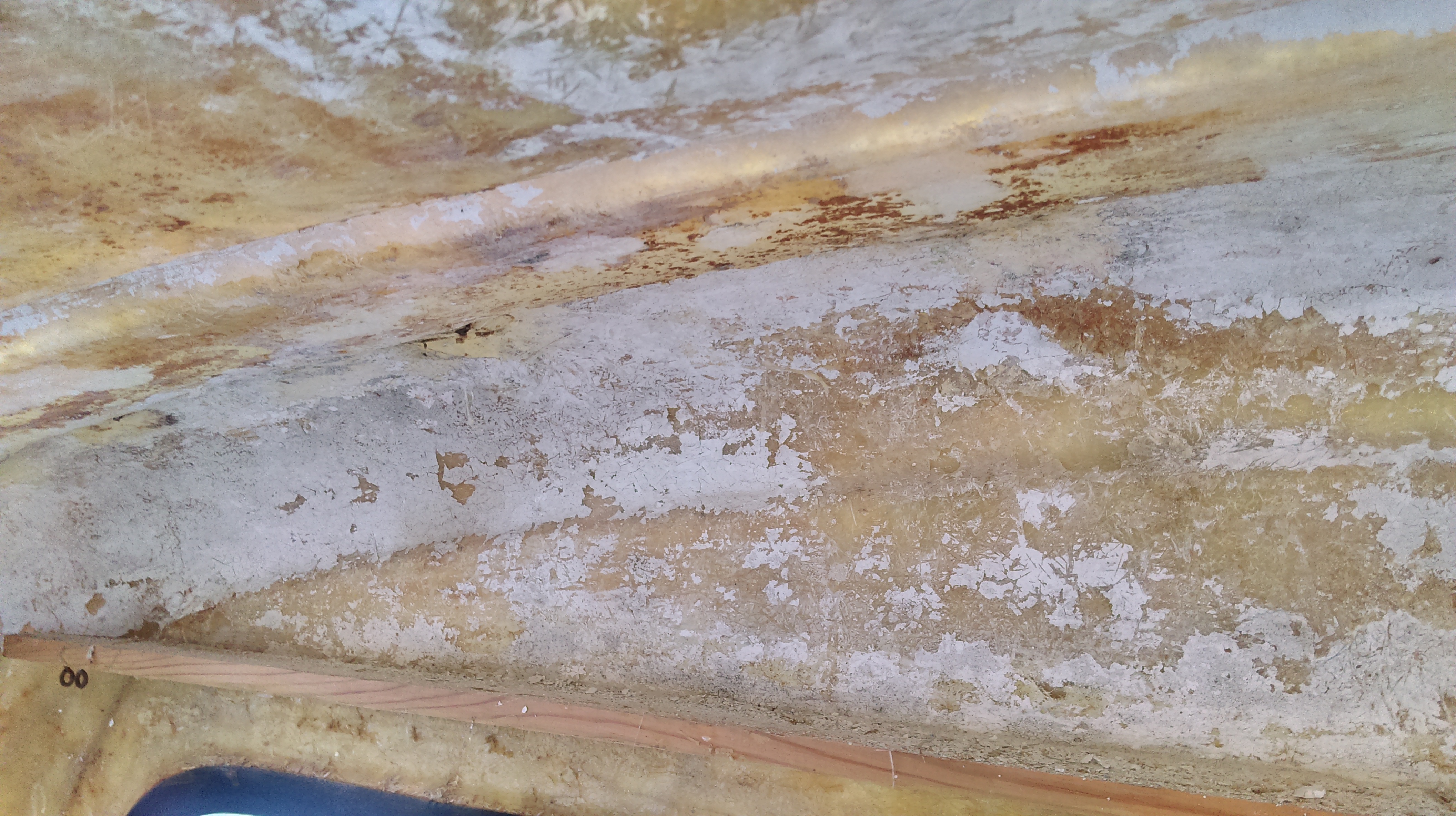

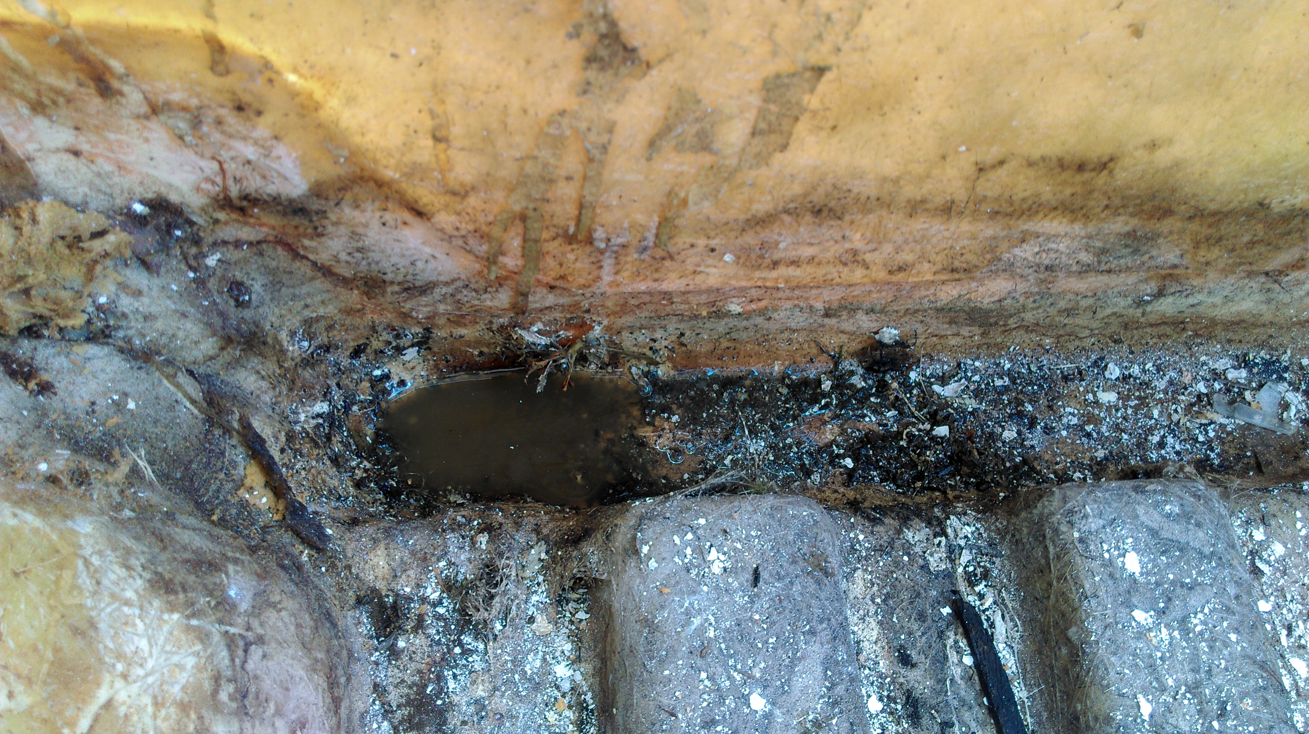

Prace posuwają się powoli do przodu. Podłoga zerwana, kantówki wzmacniające oprócz dwóch do wymiany. Za pomysłem kolegów z forum nawierciłem otwory odpływowe w każdym z rogów nadkola na wszelki wypadek. Wczoraj i dzisiaj męczyłem się ze szlifowaniem ścian z resztek kleju i białej masy klejowe. Poprzedni właściciel próbował coś podklejać i teraz to "coś" ciężko się usuwa. Większość została bo bardzo mocno się trzyma a szlifując papierem lub "jeżem" za pomocą wiertaki boję się aby nie przetrzeć skorupy. Wszystko wyszlifowane i nic nie odpada lub łuszczy się. Mam nadzieję że będzie ok. Fotki z prac:
